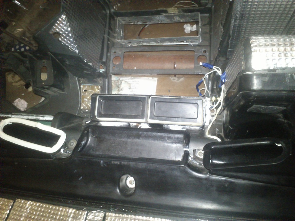

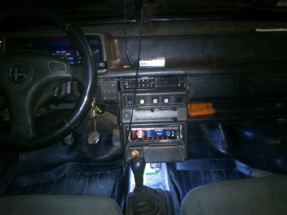

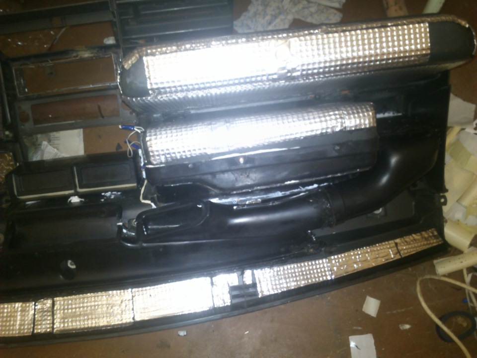

Ну наконец то закончил с торпедой, проклеил шумкой и поставил! Единственное что забыл фоткать процесс монтирования подсветки((( Но получилось классно и очень удобно, уже успел оценить!)))

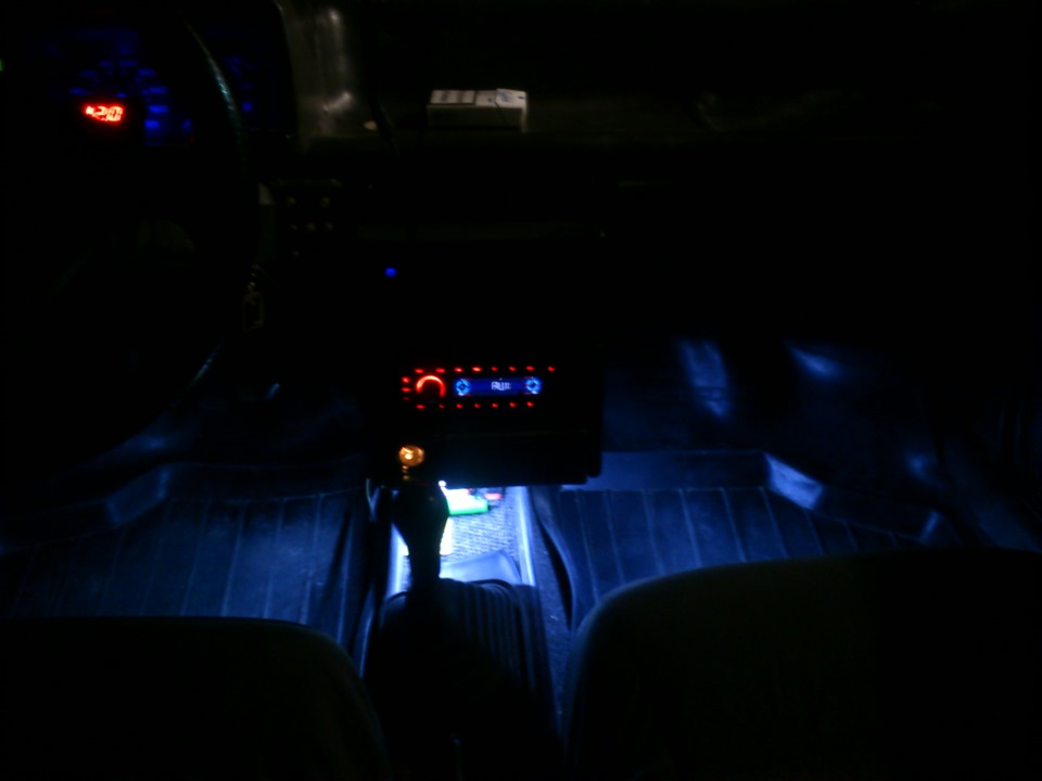

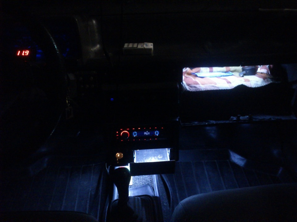

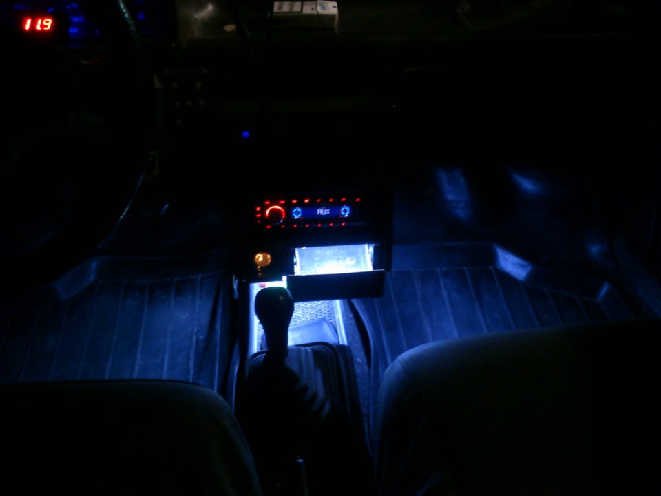

Подсветки пепельницы и бардачка включаются при включенных габаритах, и у каждого свой концевичок! Подсветка под магнитолой включается с кнопочки, которую спрятал там же! Очень удобно включать и вид негде не портит!)))

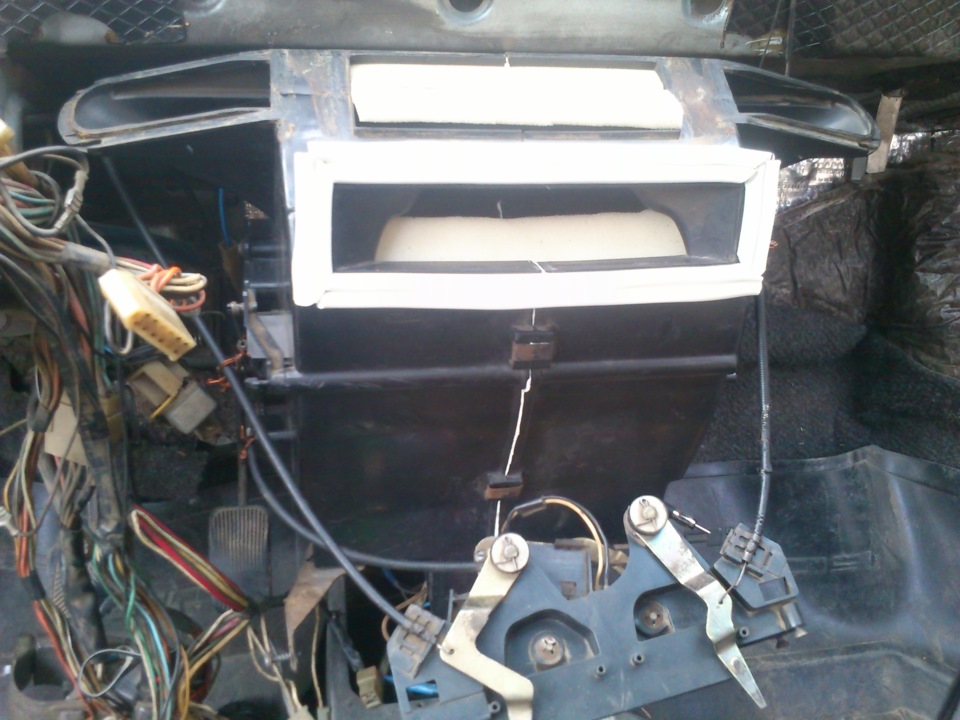

Поездил без торпеды недели две и уже привык, поставил и никаких звуков не появилось! Только тише стало, не так слышно двигатель!

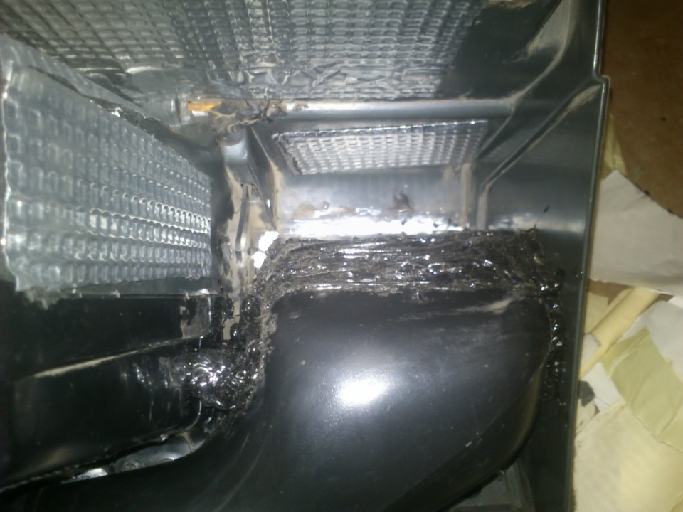

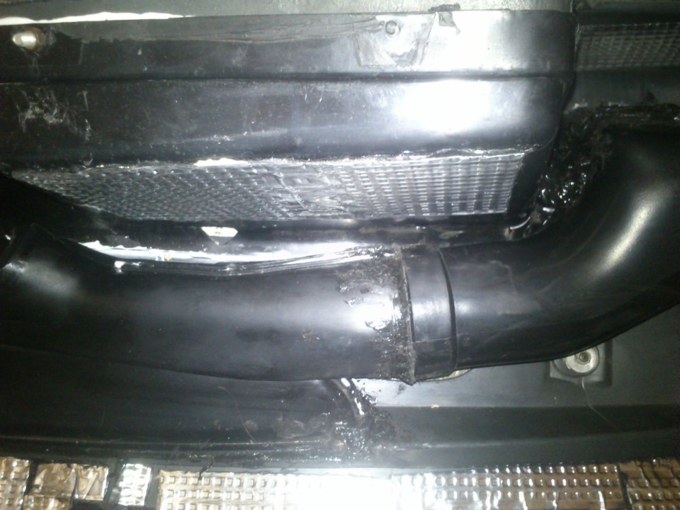

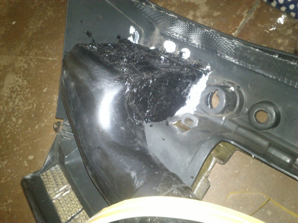

При установки торпеды никак не мог нормально совместить воздуховод, щель была почти в сантиметр! Крутил вертел, добился минимального зазора и наклеил еще один резиновый уплотнитель, теперь почти герметично!)))
