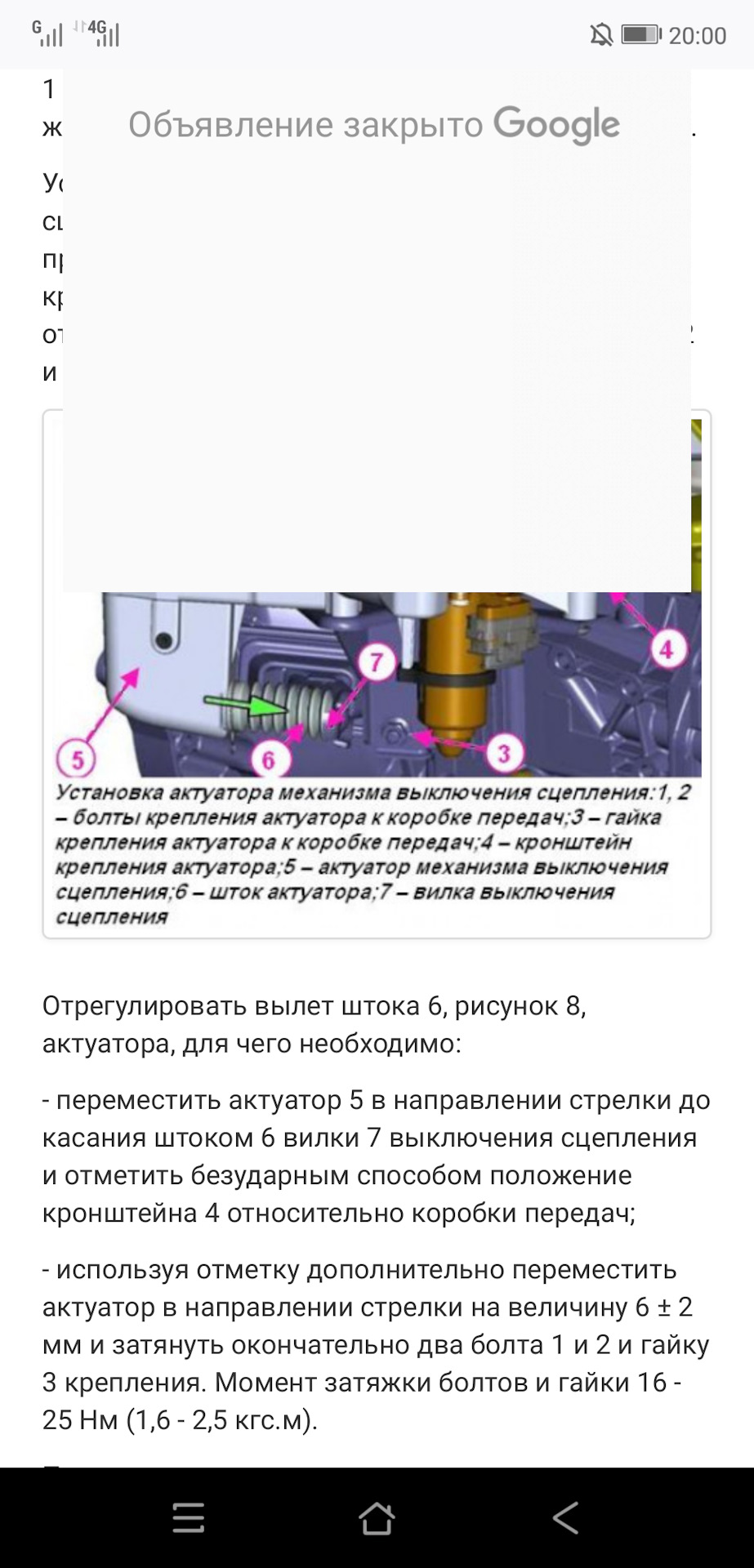

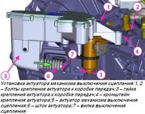

Установка
Установить актуатор 1, рисунок 7, выключения сцепления на кронштейн 3 и завернуть три самонарезающих винта 2. Момент затяжки винтов 7 — 12 Нм (0,7 — 1,2 кгс.м).
Присоединить колодку 4, рисунок 6, жгута проводов дополнительного к разъему 2 актуатора 1 механизма выключения сцепления и закрепить жгут на кронштейне 3 двумя скобами 6 крепления.
Установить актуатор 3, рисунок 5, выключения сцепления в сборе с кронштейном и жгутом проводов дополнительным на КП, установить на кронштейн актуатора кронштейн шланга отводящего и завернуть, не затягивая, два болта 2 и гайку 4 крепления.
Установка актуатора механизма выключения сцепленияРис. 8
Отрегулировать вылет штока 6, рисунок 8, актуатора, для чего необходимо:
— переместить актуатор 5 в направлении стрелки до касания штоком 6 вилки 7 выключения сцепления и отметить безударным способом положение кронштейна 4 относительно коробки передач;
— используя отметку дополнительно переместить актуатор в направлении стрелки на величину 6 ± 2 мм и затянуть окончательно два болта 1 и 2 и гайку 3 крепления. Момент затяжки болтов и гайки 16 — 25 Нм (1,6 — 2,5 кгс.м).
Присоединить колодки жгута проводов дополнительного к разъемам актуатора переключения передач, к разъему контроллера управления и к датчику числа оборотов первичного вала.
Закрепить жгут проводов дополнительный скобами, встроенными в жгут, на шланге радиатора отводящем, на кронштейне левой опоры подвески двигателя и на корпусе вентилятора.
Установить резонатор 1, рисунок 1, впуска на место, подсоединить патрубки резонатора к воздухозаборнику и корпусу воздушного фильтра и завернуть два болта крепления.
Установить брызговик двигателя.
Присоединить клемму провода "массы" к АКБ и затянуть гайку крепления.
Выполнить процедуру обучения АМТ.

Жаль, но я все-равно не понимаю что и где регулировать… Где это место на рисунке "между вилкой и штоком актуатора"?
Вилка сцепления торчит из коробки, актуатор своим штоком на нее давит, а она другим своим концом давит на выжимной подшипник корзины сцепления, корзина выгибается и отпускает диск, первичный вал коробки отсоединяется от коленвала двигателя и только после этого другой актуатор переключает скорости двигая другие вилки двигающие муфты синхронизаторов…уф-ф-ф утомился писать )))
Так, это все понятно, получается зазор между вилкой и штоком регулируется двиганием самого актуатора относительно своего крепежа?
Да три шпильки на коробке . Одна спереди, две сверху .
Спасибо. Гляну на досуге этот зазор.
