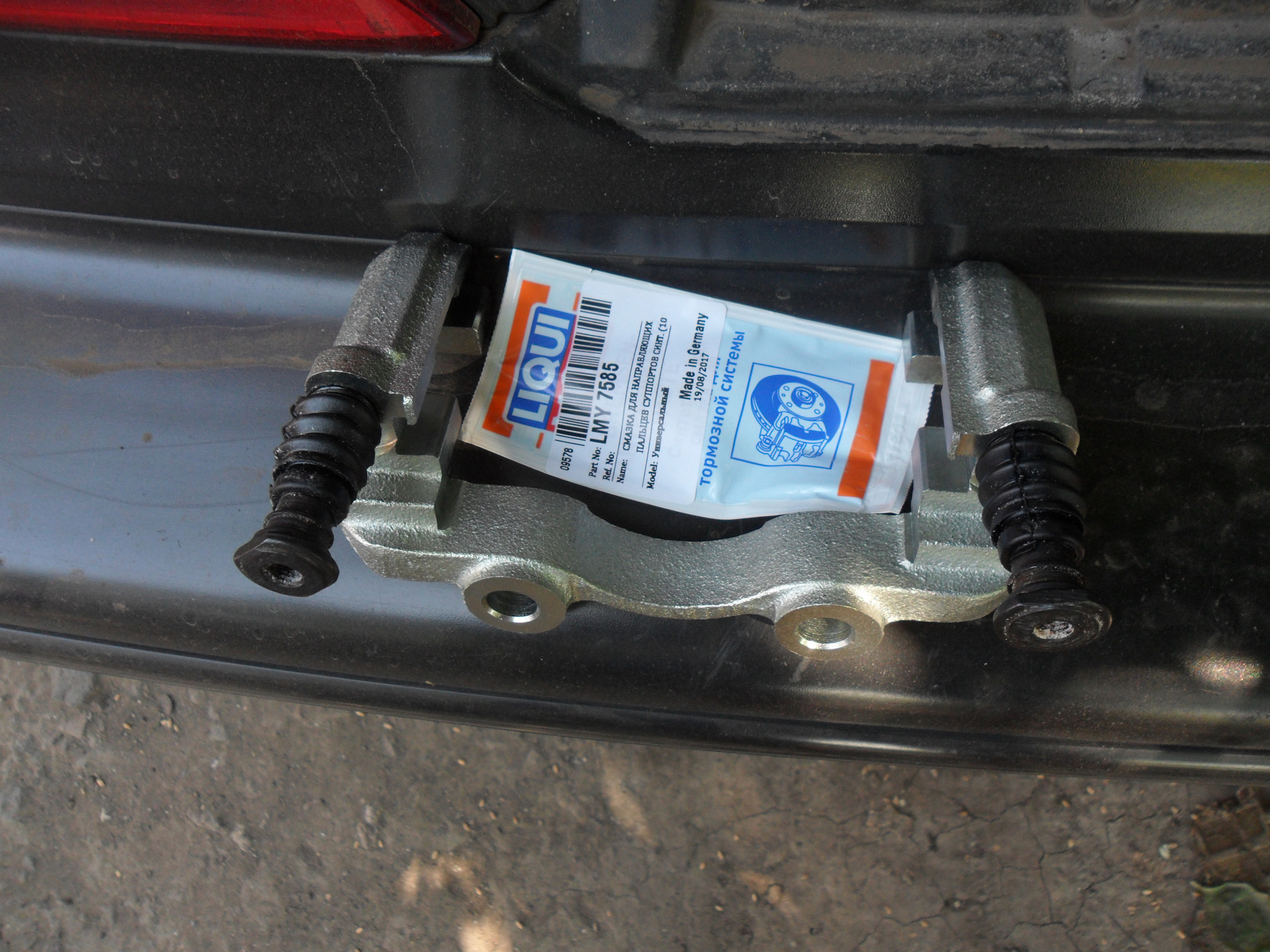

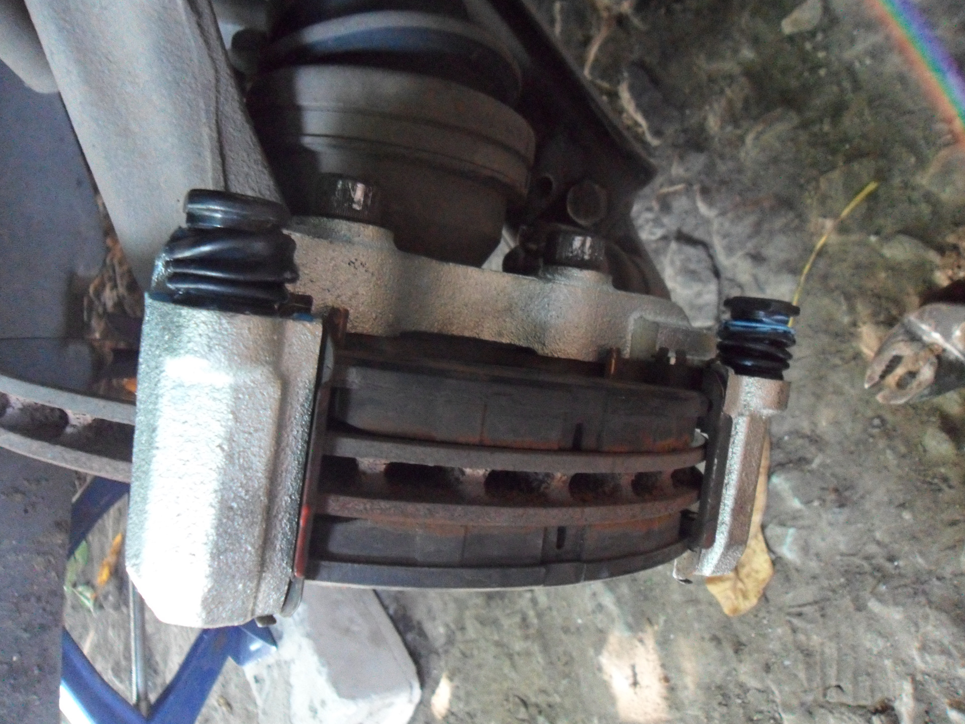

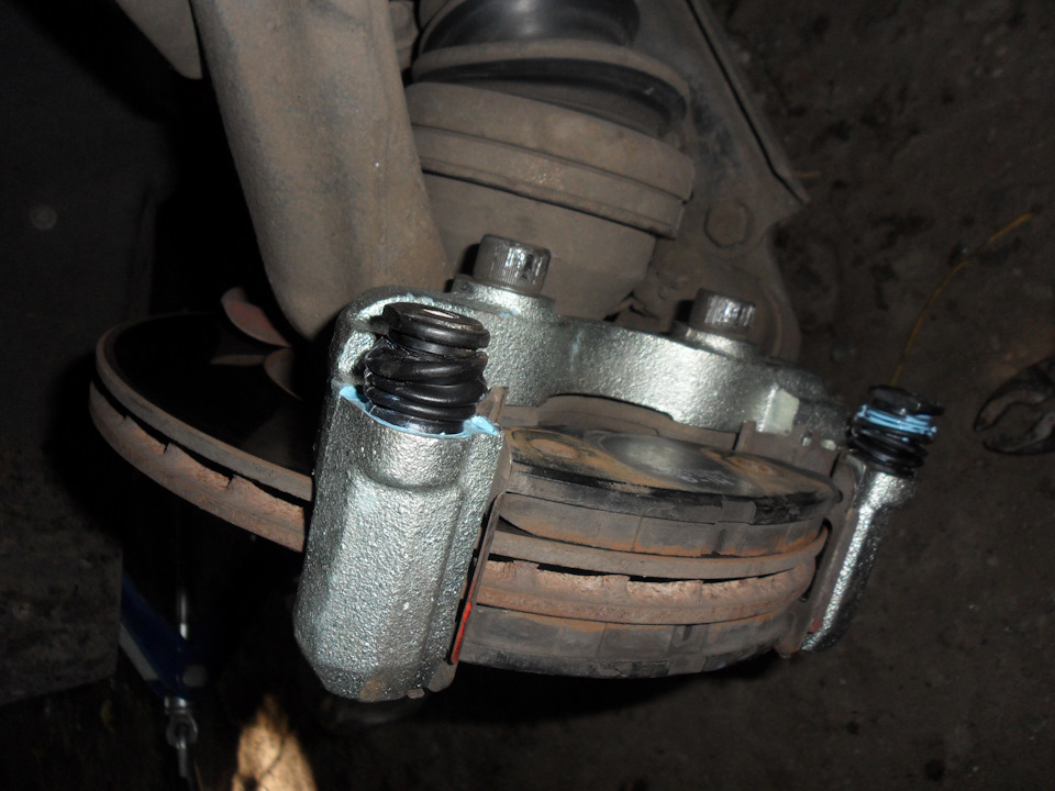

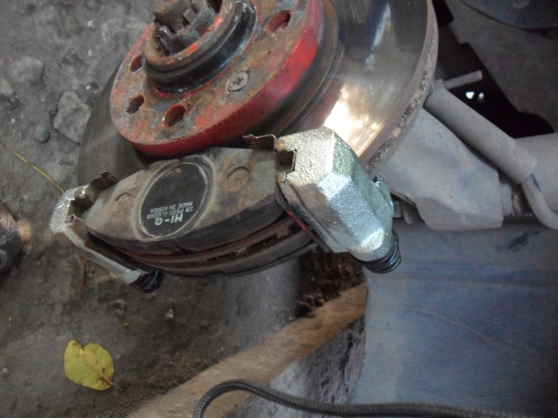

Всем привет! Надоело грахотания направляюших, пробывал ставить опелевские пружины не оч пеонравилось, решыл купить новые скобы и забыть хоть тыс на 100)

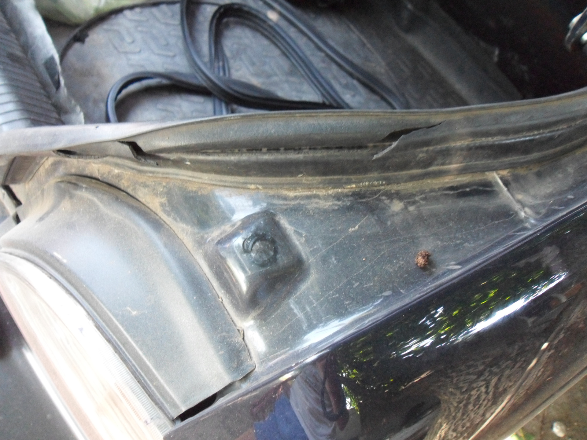

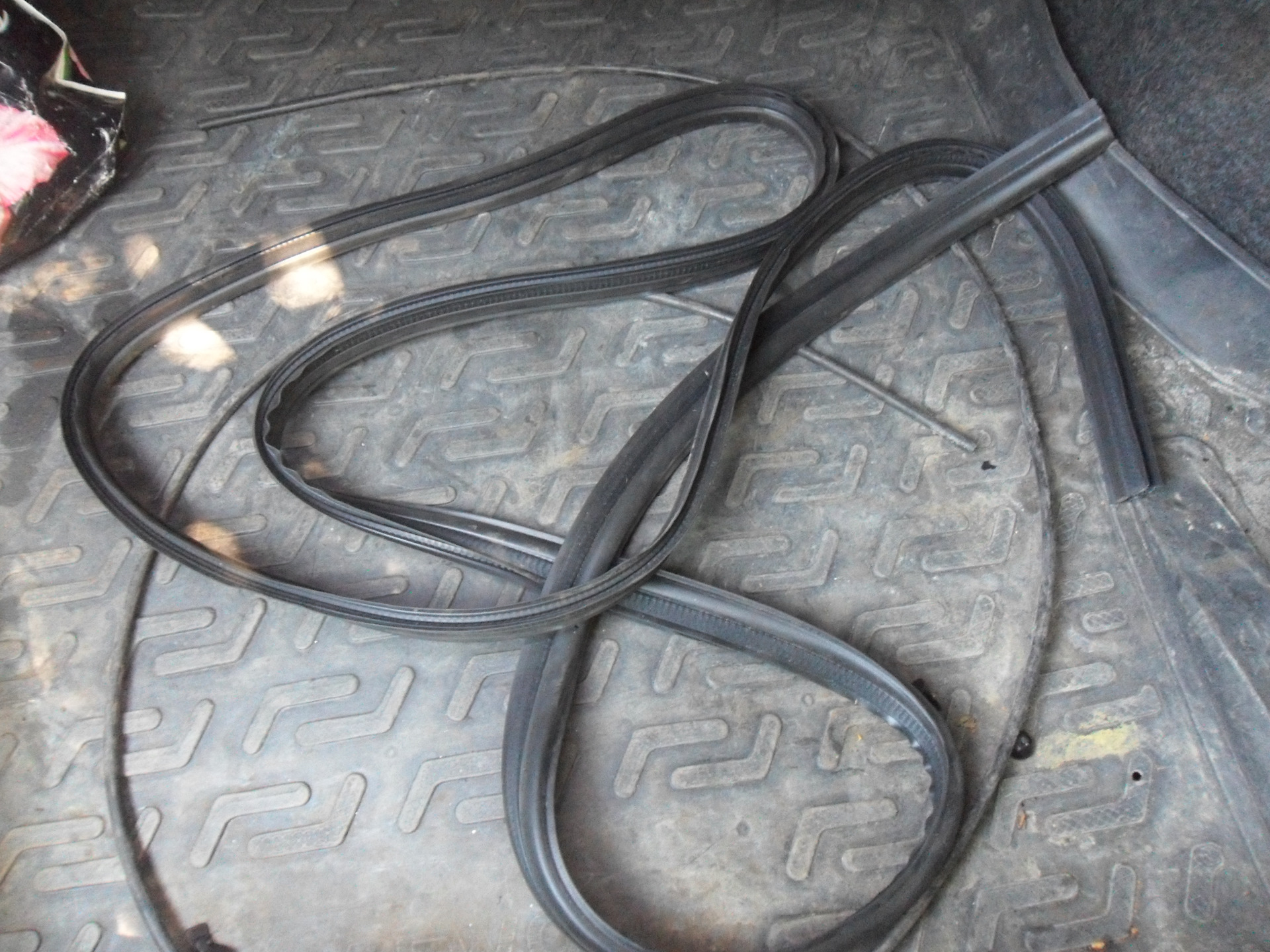

Поменял уплотнитель багажника, поставил жыгулевский подошол харашо.

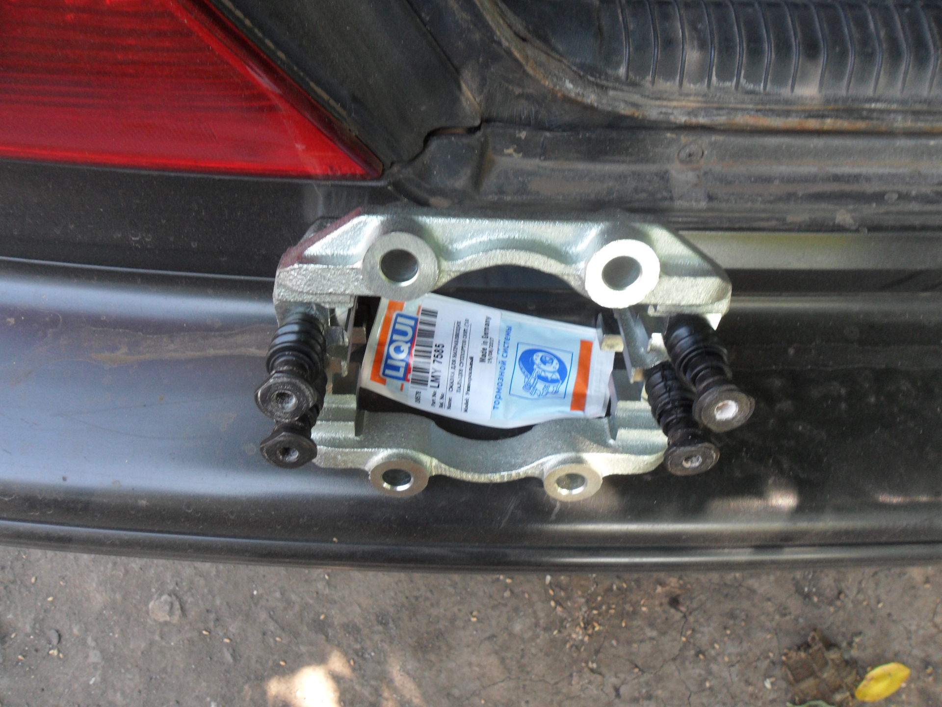

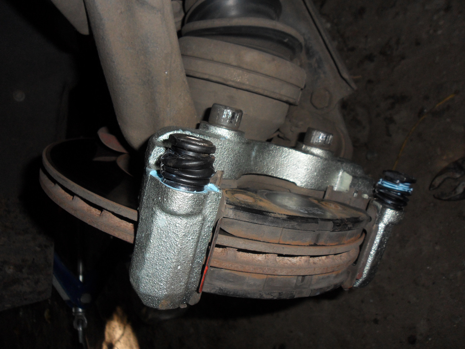

Для направляющих артикул смазки 7656 (Красная)
Какого цвета смазка в пакетике ? Нужна красная
Если синяя — меняй, она коксуется и клинят суппорта, ну и на сайте производителя написано что на направляющие ее нельзя наносить
Читай применение liquimoly.ru/item/7585.html
Не рекомендуется применять для смазки направляющих пальцев суппорта и закладки в пыльники
Оо! А какую по советуеш?
TRW PFG 110
Не дорогая и многие рекомендуют
У меня от Toyota смазка — но она дорогая, когда закончится — буду мазать TRW

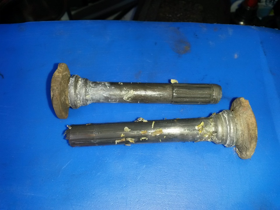

Листаем комменты до вот до такой картинки(2 года направляющим) www.drive2.com/o/b/2993139/?page=1
Да МС-1600 не взаимодействует с тормозными жидкостями класса DOT 3, DOT 4, DOT 5.1. Но и дороговато будет если их покупать и использовать как полагается. 1630 для направляющих и 1600 для отдельных частей суппорта. В принципе уже давно и практически все пользовались МС-1600 на жидкостях класса DOT 3, DOT 4, DOT 5.1 и все нормально, ничего страшного не происходило.
синяя конечно, вон на последнем фото видно и тут a.d-cd.net/2cc1c05s-960.jpg
