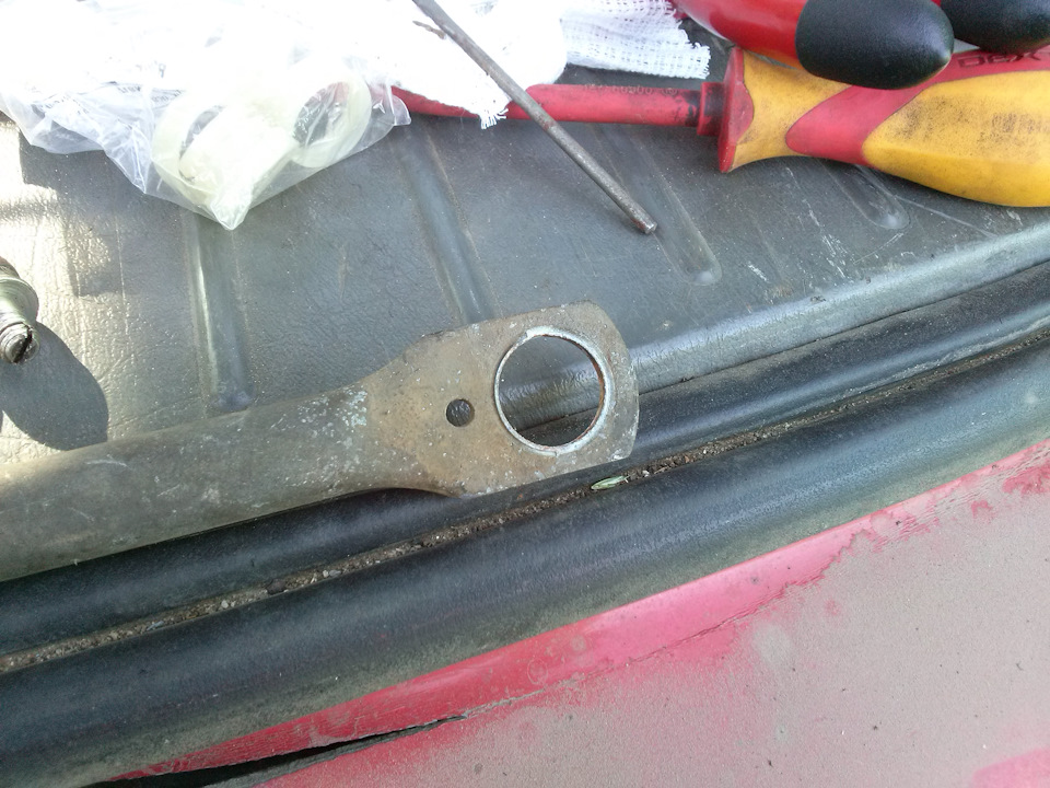

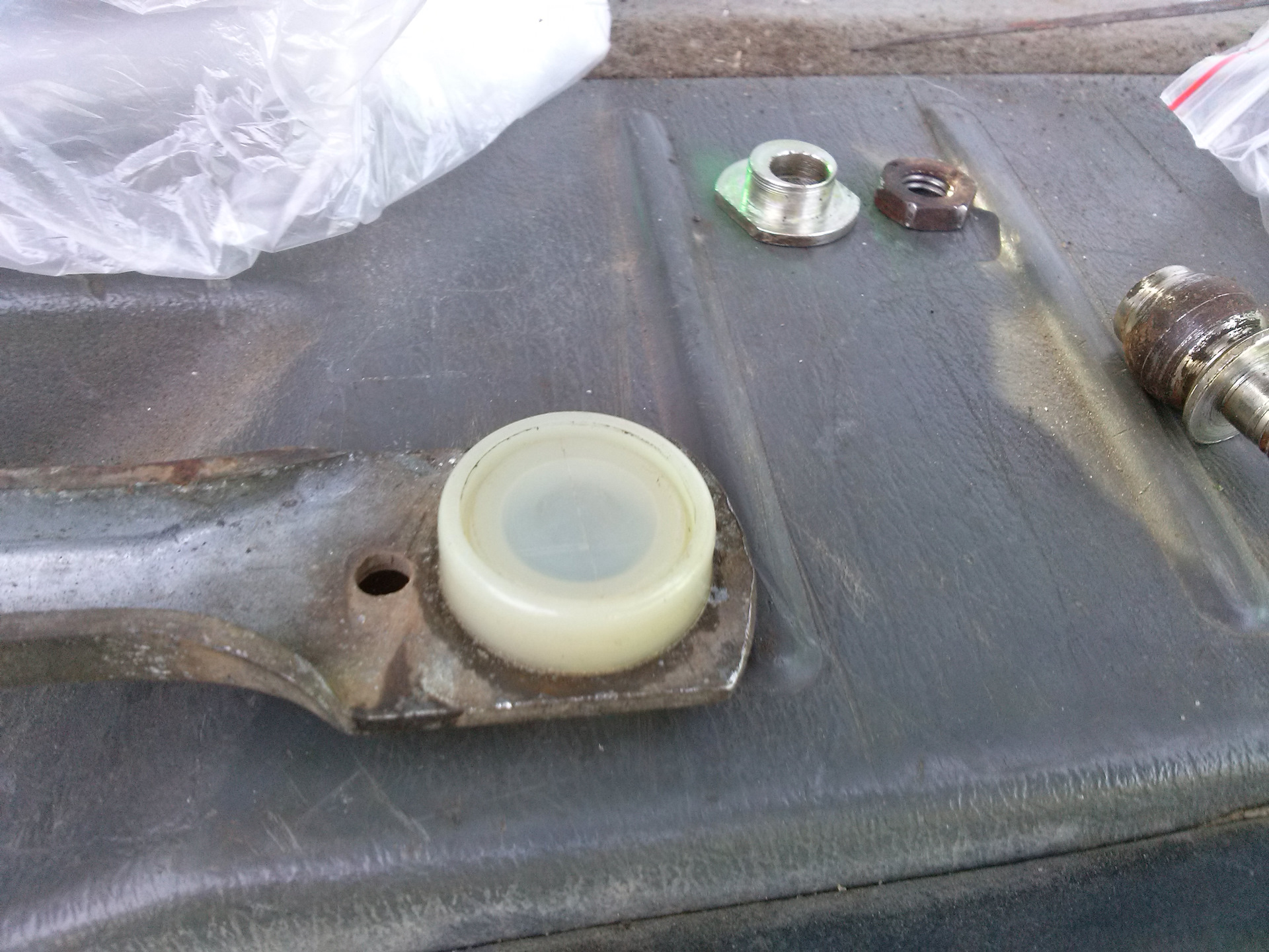

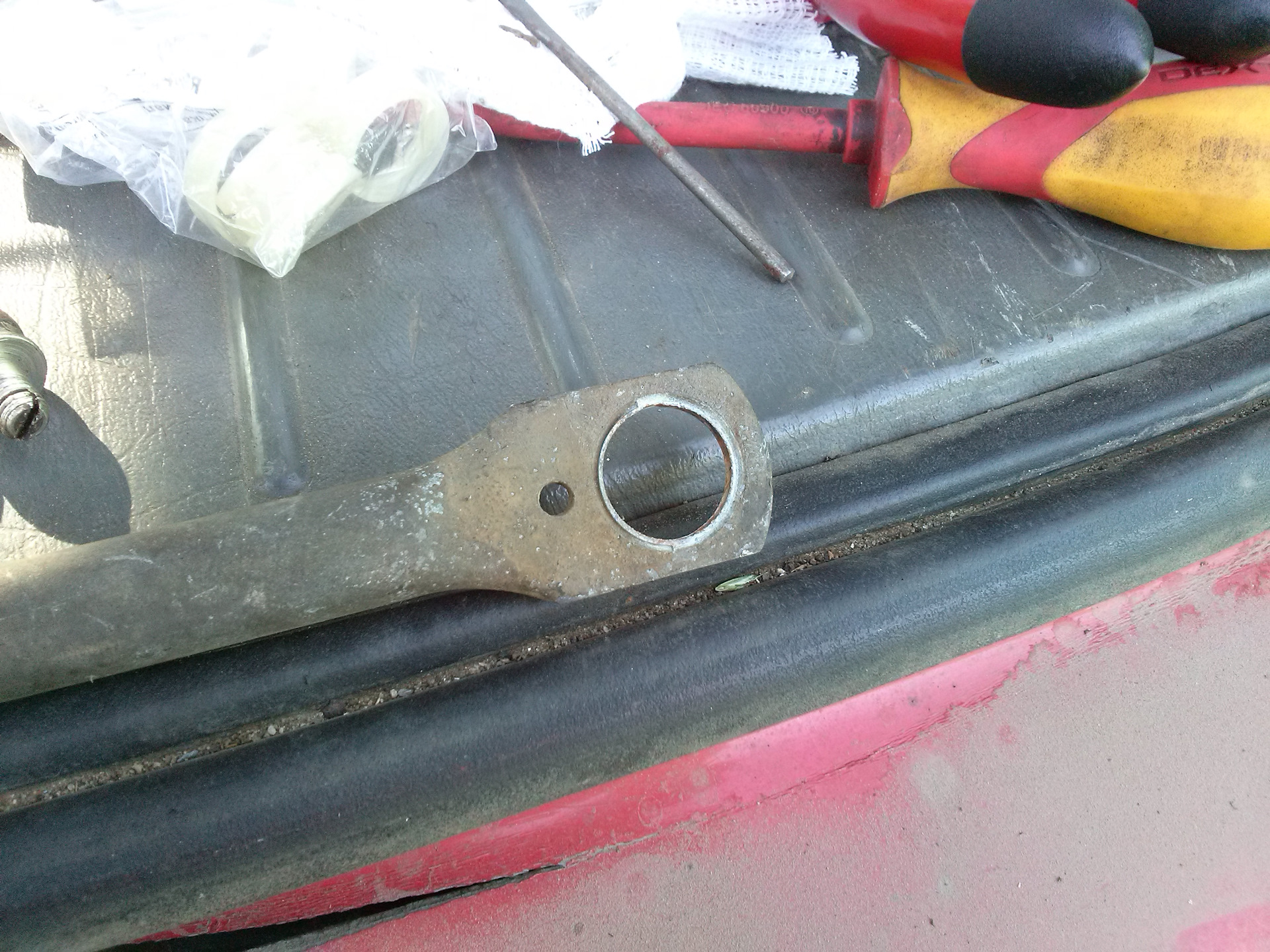

Случилось мне включить стеклоочиститель — "молчит, как рыба об лёд", лезу в предохранители — сгорел, меняю, включаю. Бодро он поёрзал перед моим лицом, скрипя по стеклу. Порадовало — РАБОТАЕТ! Радость закончилась со вторым взмахом, обе щетки застыли в верхнем положении. Дальнейшее вкл и выкл приводило лишь к подергиванию, напоминающую агонию. В голову пришла мысль "Бобик сдох". Лезу в предохранители — жив. Лезу под капот, вижу картину — тяга идущая к пассажирскому поводку, отлетела от шарика поводка и упёрлась в стакан стойки. Снимаю тягу и вижу втулку пластиковую в ужасно разрушенном состоянии. Звоню предхозу, говорю, так мол и так, а он мне, да я машину купил с этой байдой, резинку от трусов нацепи и гоняй себе спокойно. Ну мы то из "другого теста" ;-) Беру тягу и "шарик", иду в магаз. С продаваном начинаем мерить и впихивать шарик во втулки. О, ДА! СПАСИБО Российский производитель. Ремкомплект от ВАЗ-2110. Беру, если что то доработаю напильником. Выламываю старую втулку, вставляю новую, одеваю стопорное кольцо, собираю. Всё подходит без переделок. Радуюсь)))))

Резинку не видел. Это предхоз рассказывал. Но думаю так, вставляем палец шарнира во втулку и обматываем резинкой, чтоб не выпадал. Думаю на доехать хватит.
сделал по рецепту- втулки от 10ки! ат души братущка!))))
