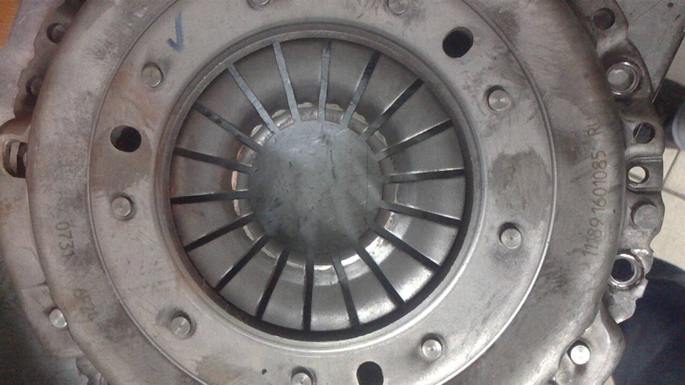

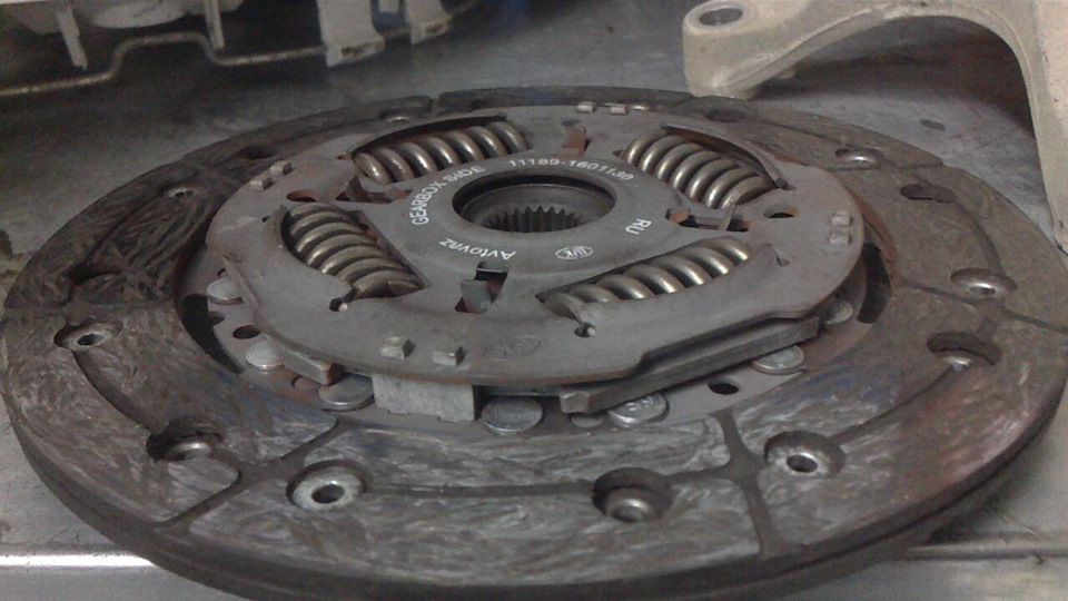

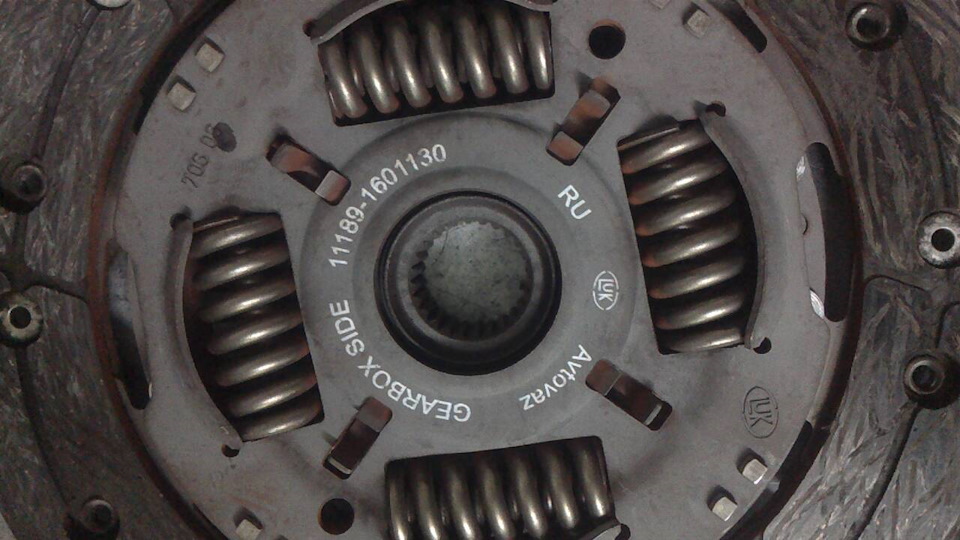

поехал на сервис с надеждой, что у меня сцепление старое и поэтому вместо середины ближе к верху только схватывает (новое по слухам начали ставить с января 2017)
в результате оплатил работу только по разборке сборке и уехал на своем старом сцеплении(
в принципе к дилеру притензий нет меня сразу предупредили если номера диска будут те что в предписании под замену то поменяем.
не совпали номера короче, даже то что пришло на замену новое с точно таким же арт что и мое
может это на роботах новое было, а на реношных ниче не меняли

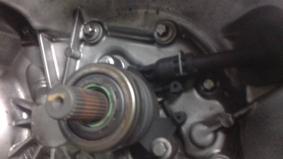

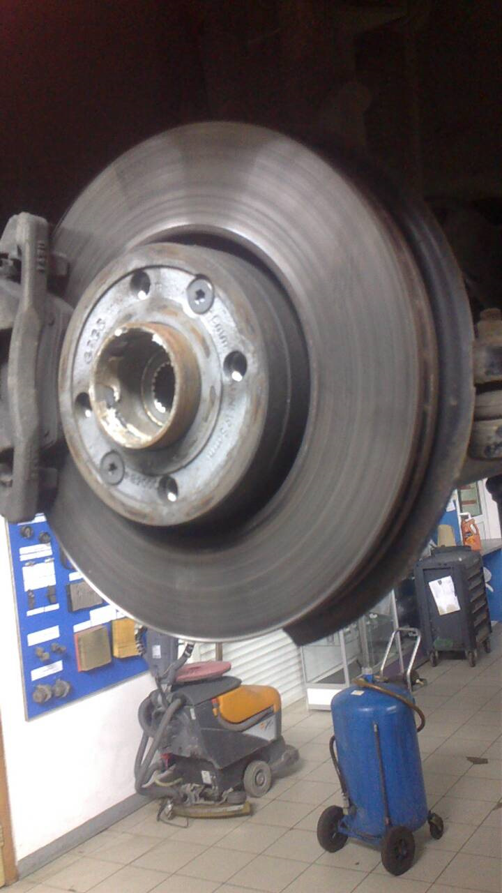

работа реально геморная, по сравнению с заменой сцепы на 9ке)
снимали оба колеса, гайки полуосей очень сильно были затянуты на автовазе!
без лома не смогли отвернуть.
обе оси часть подрамника все что мешало сверху (акб коробка воздушная еще много мелочевки кронштейнов неск)
полуоси выдернули отстегнули коробас сняли и вот оно сцепление)

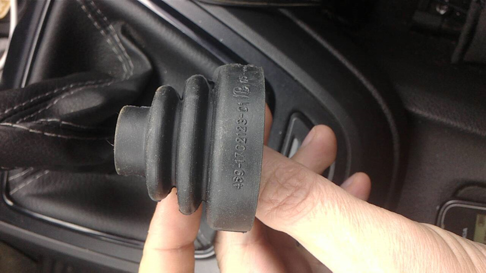

от уазика гофра зачем поставили если не секрет
Чтоб не дуло там дыра на улицу

по каталогу получается что это от 11189 что есть калина то есть сцепа от восьмерки О-о
Интересно, на фото с диском хорошо виден номер 11189-1601130 Забиваю его в эмексе — такого номера нет. Добавляю в конце номера два ноля — 11189-160113000 — получаем "Диск сцепления ведомый в сборе" www.emex.ru/f?detailNum=11189160113000&packet=-1 Что за хрень?
не могу сказать)
но новый сам видел с точно таким же номером

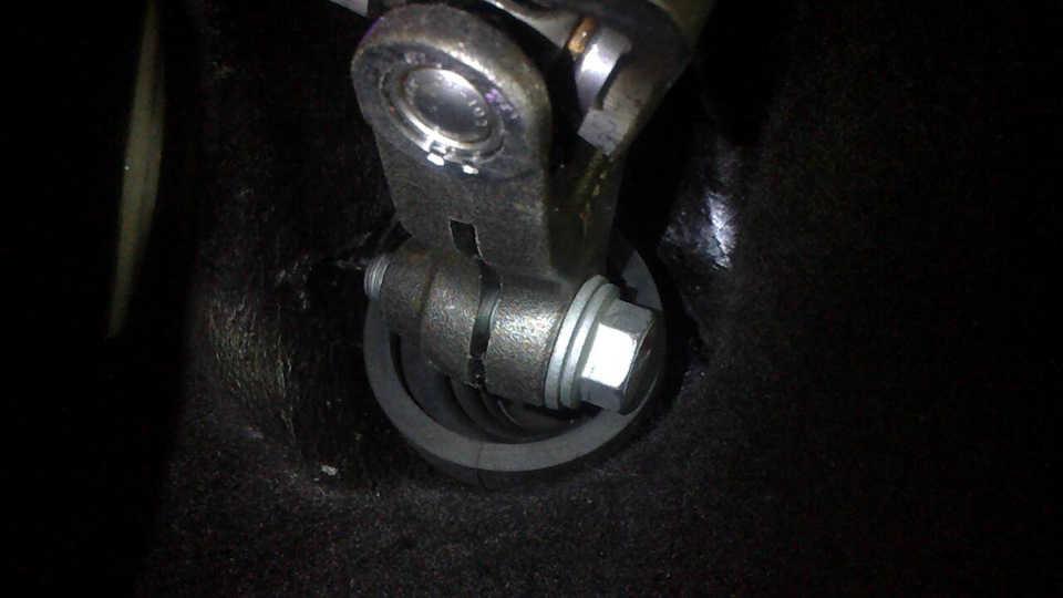

посмотрим пока меня только щелчки рычага раздражают))

щелчки в ручке КПП ?
да это есть с новья
ниче не подкладывал
там походу троса надо менять, где то дальше в них щелкает
www.drive2.ru/l/10094347/ уже полтора года так езжу
спасибо попробую)
по звуку да оттуда же щелчки доносятся
