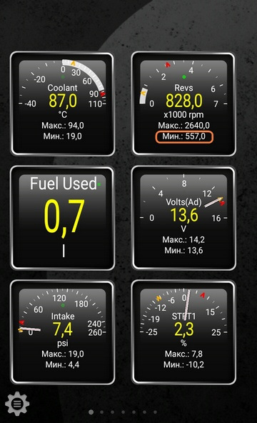

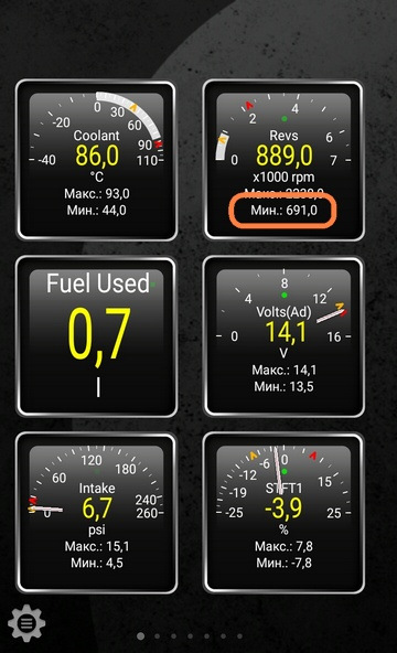

История продолжается. Опять стал регулярно глохнуть. Стою на "D" иногда мотор глохнет.
Успел зафиксировать падение оборотов.
Позавчера заехал на Киевку. Высказался. Поехали с Владом кататься. От работы до Киевки около пяти км. За это время глох раза четыре. В руках у Влада это прекратилось. Катались минут сорок.
" Наговариваешь!" — сказал Влад.
Крайний месяц катаюсь с подключенным elm, пытаясь отловить ошибку.
Было.
Р 1231 — дроссель.
Р 1110 — магнитный клапан, турбо-байпас.

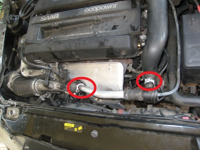

А шланг от клапана до байпаса жив? Байпас сам жив, не продут?
Вот изучаю, где этот байпас, шланг этот.
Правый кружок. Ну и шланг тонкий соотв.
О! Спасибо!
saabfan
Тонкий шланг я поменял.
saabfan
На мой взгляд там все красиво. Ну, в смысле ничего не болтается. Крепко сидит.
