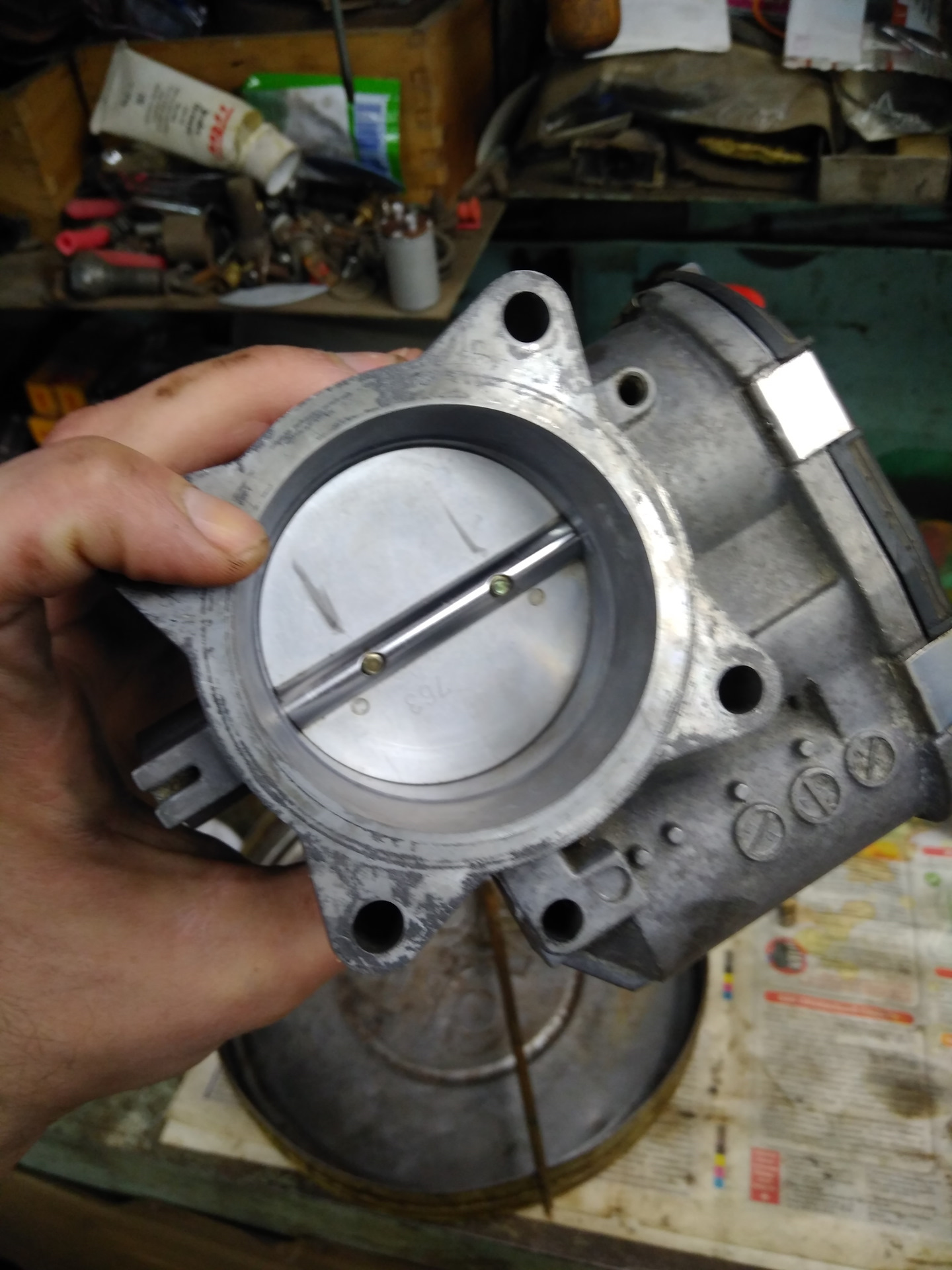

и снова неприятности! Уже поменяно все что можно, осталось поменять дросель и религию!

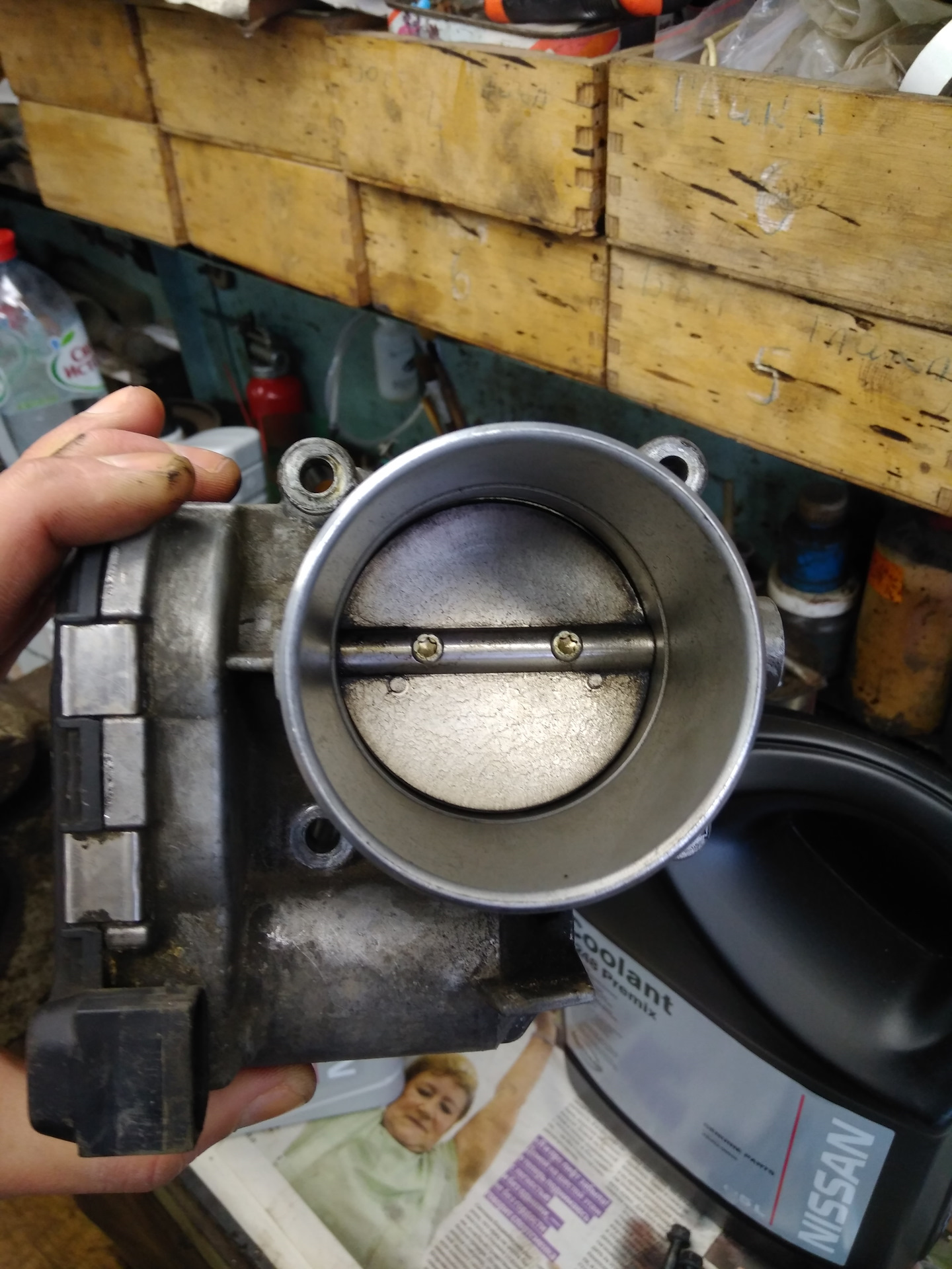

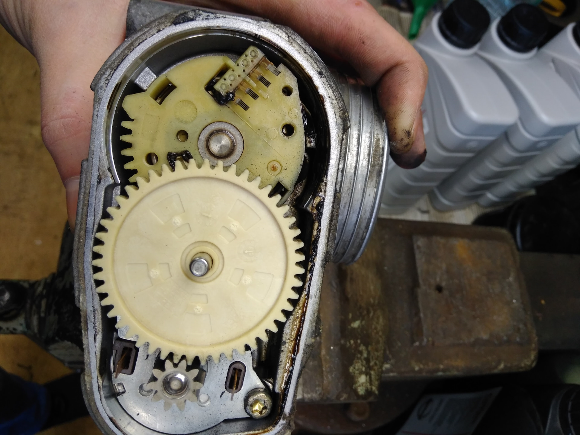

Как похолодало, выскочила эта ошибка. Вчера приехал в гараж, снял дросель, все вроде бы чисто и никакого намека на поломку. Dice пишет "слабый сигнал".

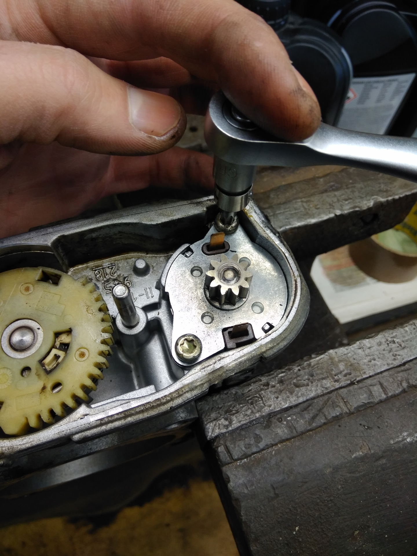

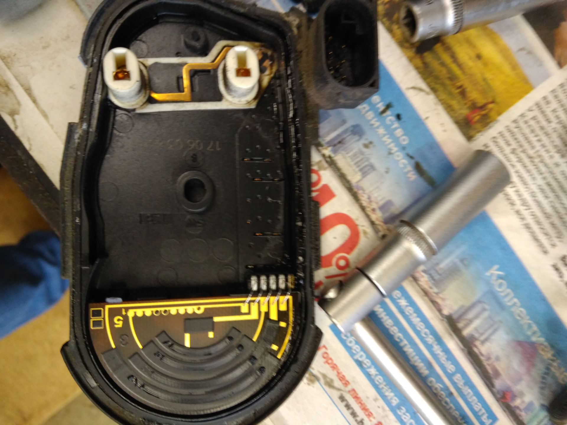

Снял крышку. Ну не сказать что там катастрофа, все терпимо.

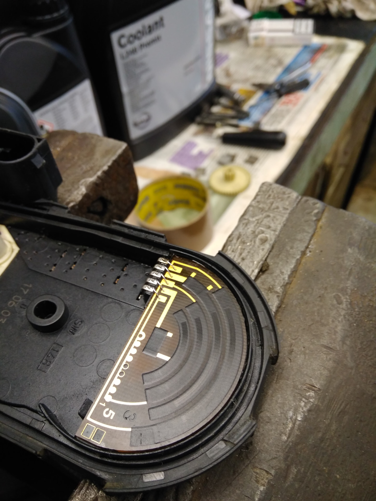

Почистил все должным образом

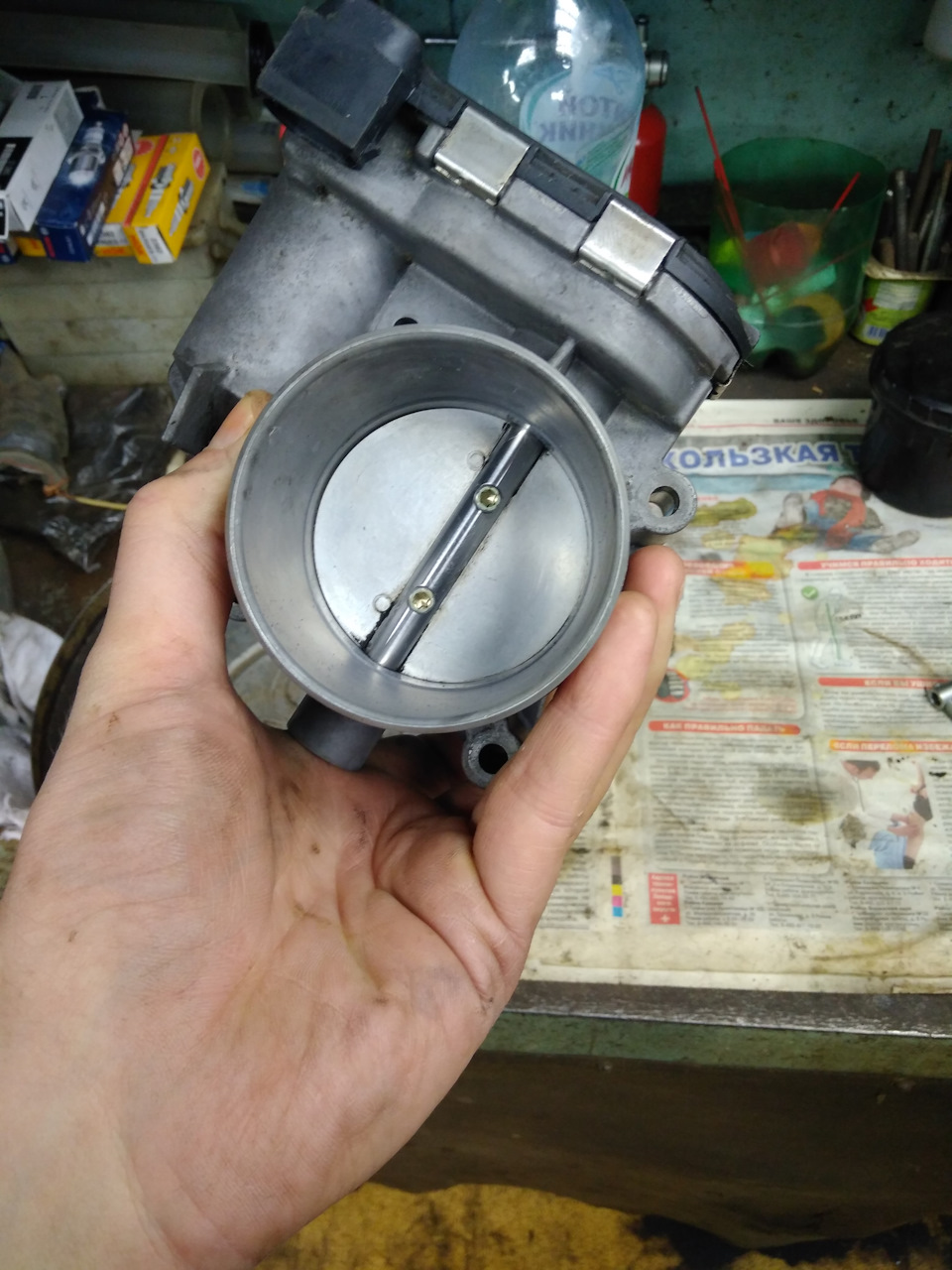

Все собрал, но проблема приобрела новый характер — "клапан дросельной заслонки — неверный сигнал".
Вобщем настроение полное г!
Кто что посоветует? совет купить новый — уже прозвучал от внутреннего голоса.

Жаль, что реанимация не помогла( сегодня приезжал человек, ему помогло.
У тебя кстати контакт (фишка) может быть хреновой! хорошо ее проверь) это тоже проблема.
Да, фишку сегодня проверю, вдруг поможет
Новый, Бош — ( 0280750131 )
проверенный вариант.
Так а как они ломаются, от чего? Обслужить только почистить если, и то это не повлияет на срок службы ведь…
Бу покупай, они не часто выходят из строя
тоже выход., спасибо
Поддерживаю, вариант рабочий, брал бушный на немецком ибэй в 12-ом году — работает. п.с. можно и старый перебирать, на сколько помню основная загвоздка там в износе втулки самой заслонки.
