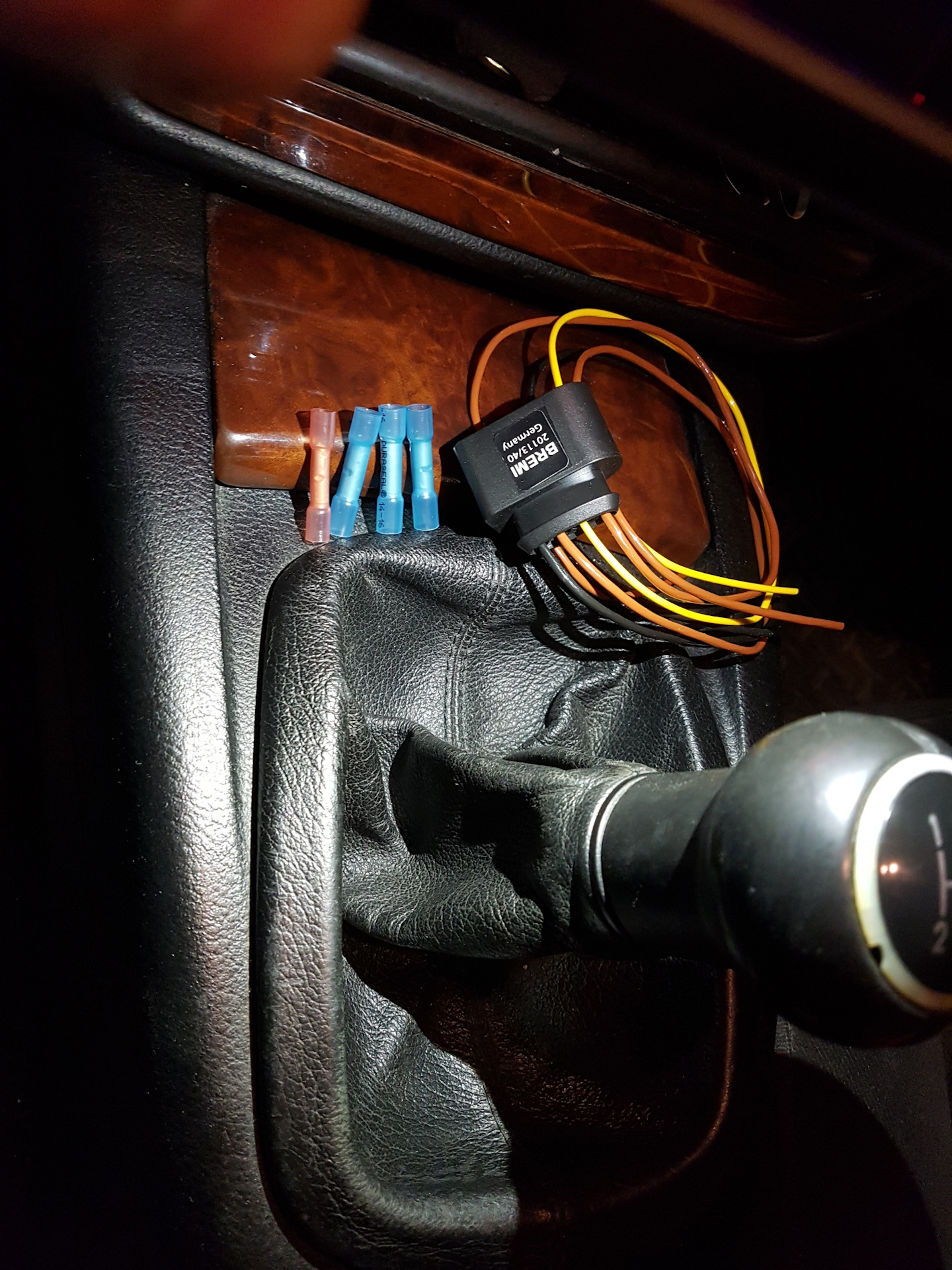

Буквально недавно столкнулся с дикой проблемой. Выхожу как то прогревать свой автомобиль после работы, а он дико троит. Ну я с горем пополам доехал до дома, подключил компьютер и увидел что есть пропуск воспламенения в 1 цилиндре. Ну свечи у меня новые, катушаам тоже от силы месяц. Начал осматривать разъём он тоже вроде жив, а вот проводка к нему подходящая вся была в трещинах. Я его аккуратно разобрал и увидел что кто то там уже копался, копался не аккуратно и делал работу не качественно, так что в месте пайки 4 контакта провод просто отвалился. Так как проводка на катушки зажигания отдельно от всей косы не идёт пришлось просить коллегу припоять новые провода к старым контактам. Большое ему спасибо что сделал всё красиво и хорошо. Ну а в спешке и нервах я себе заказал в автодоке новый разъём с проводами и усадками. Ну так сказать пусть лежит про запас. Ну и позже наткнулся на разъемы на али, их там десять да и стоимость ниже. Их я пока не заказывал, но решил о них упомянуть.
