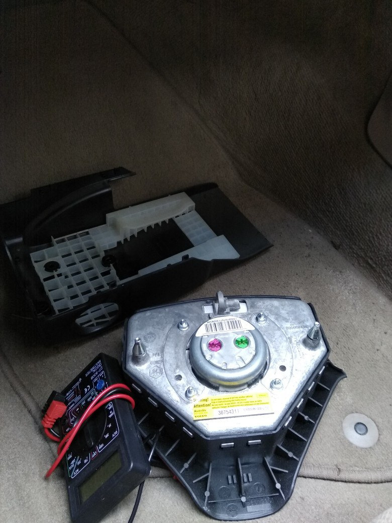

Купив авто, мне достался с некоторыми ошибками.
Одна из них была ANTI-SKID TEMPORARILY — 124. Бывший владелец сказал, что это датчик в руле.

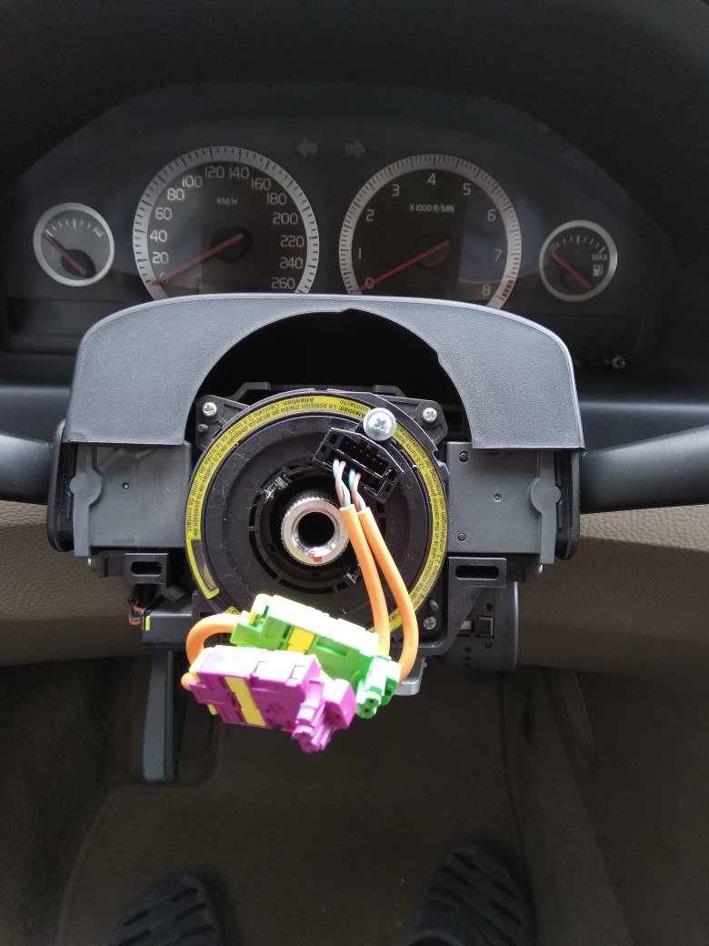

При повороте руля в право ошибок не было, но повернув до конца в лево, то загоралась anti-skid service requi-23.
Полазив в гугле и на драйве, было решено попробовать починить его.
С этим датчиком нужно быть очень аккуратным, дабы не проворачивать кольца.
Все делал по инструкции с этого сайта:
www.xc90volvo.ru/volvo/sas.html
Для визуального представления изучил блог vaucher Замена датчика SAS
и посмотрел видео на ютубе
Я разобрав датчик подкуритил подстроечный резистор на 190 Ом по записи как у Serpunty
Ремонт датчика SAS
и почистил бензо-спиртом (что было на работе) 9 датчиков.
Собрал все как было, установил обратно. Покрутил рулем в разные стороны, ошибок нет!) Вот спустя сутки езды ошибки не появляются, все работает) Спасибо этим ребятам, что делятся с информацией) Сэкономлено порядка 10К руб)

По ошибке anti-skid service requi 23: владею S60 не так давно и машина досталась уже с этой ошибкой, старый владелец сказал насчёт датчика в руле. Нашел в Москве ребят, они датчики восстанавливают, приехал на жиагностику и оказалось, что данного датчика у меня нет вообще. Ошибка связана с неродным блоком ABS, который пытается опросить кучу датчиков системы DSTC, которой у меня нет. Теперь надо его как то перепрошить
это моя запись на xc90volvo.ru.
сначала я считал, что дело в чистке датчиков, потом стал крутить резистор. Есть большая тема на clubvolvo.ru по этой теме. крутите и всё будет хорошо.
Если нет связи с вращением руля, то дело в плате подрулевых переключателей(трещина) — я с таким сталкивался, менял плату.

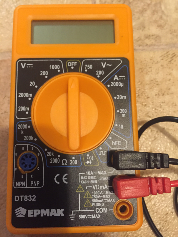

А как подкрутить на 190 ом ?
С помощью отвертки и мультиметра.
В тексте после слов 190ом, есть ссылка, там небольшое уточнение на счёт этого резистора. И в той ссылке на бортжурнал, есть ссылка на полезную статью, её желательно тоже прочесть. Всё делается на свой страх и риск. Может помочь а может и нет. Мне помогло. Удачи!

А у него вроде написано на ~200 ом !
А возможно как то без мультиметра подкрутить ?!
За 2500 это наверное восстановленный, ремонтный. А без мультиметра ты не увидешь нужное значение. Больше или меньше можешь сделать и тогда вообще не будет работать.

Изменяюсь есле не сложно, а что куда прислонять и как замерять ?
Есть такой прибор…
Вот тут не смогу помочь. Я сам спрашивал у знающего на работе, он подсказывал, я крутил)) но прибор правильный.
