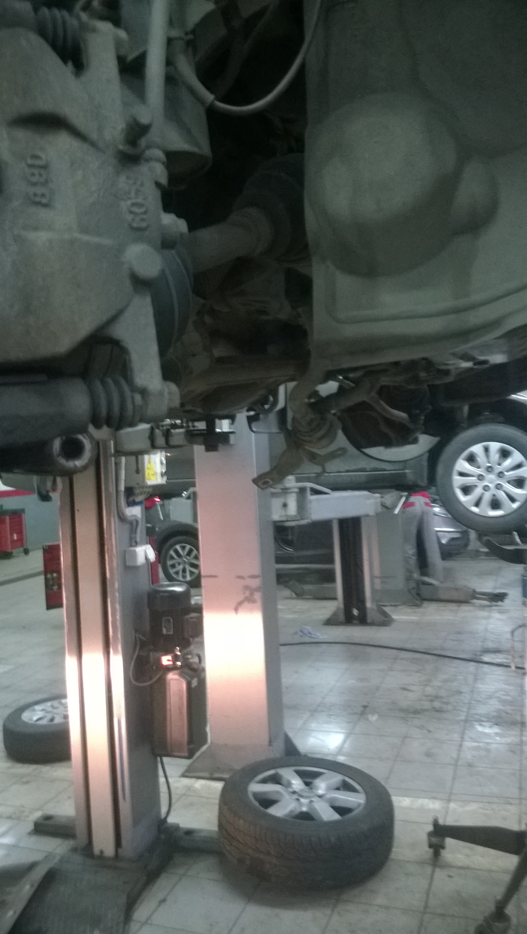

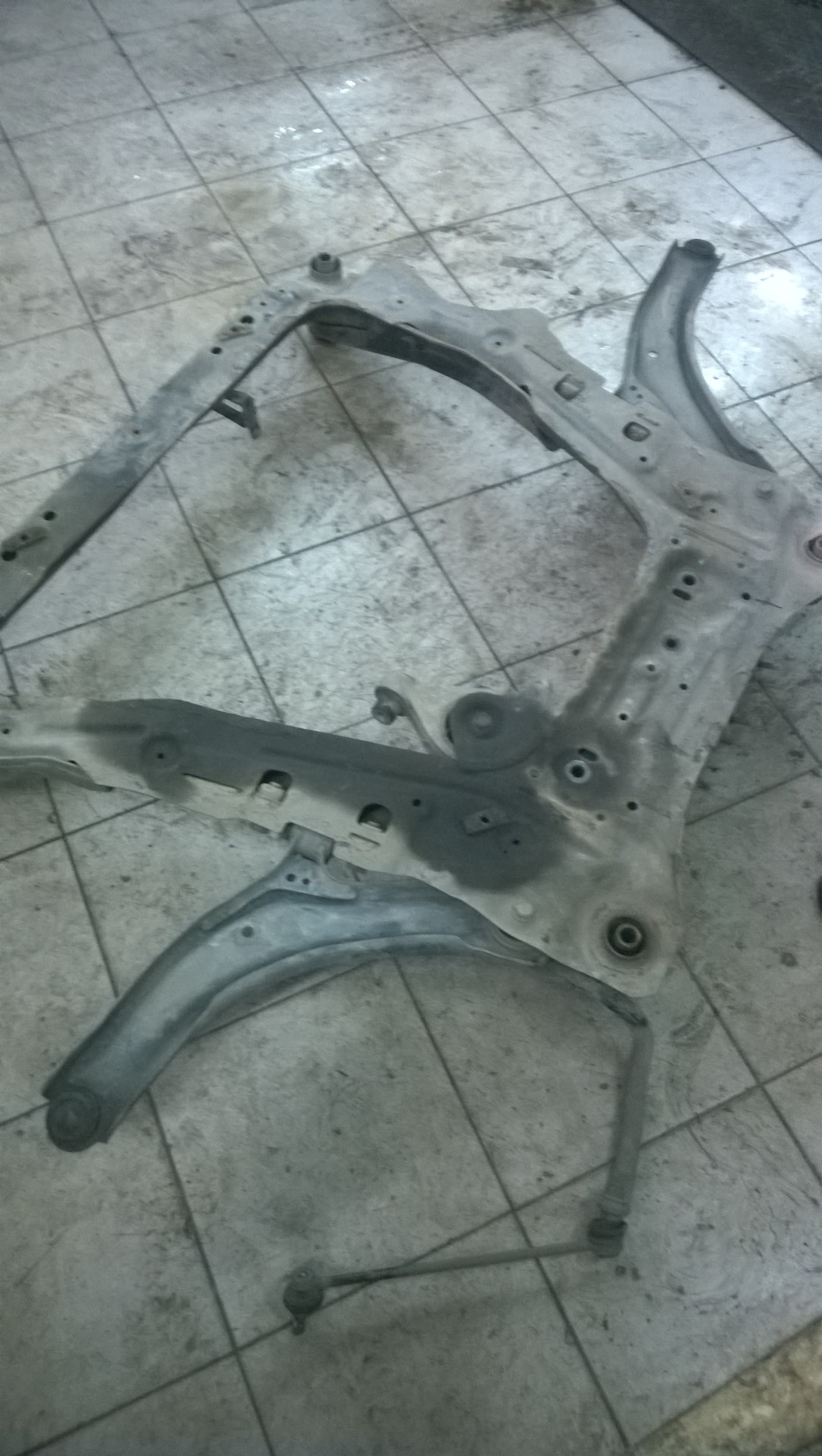

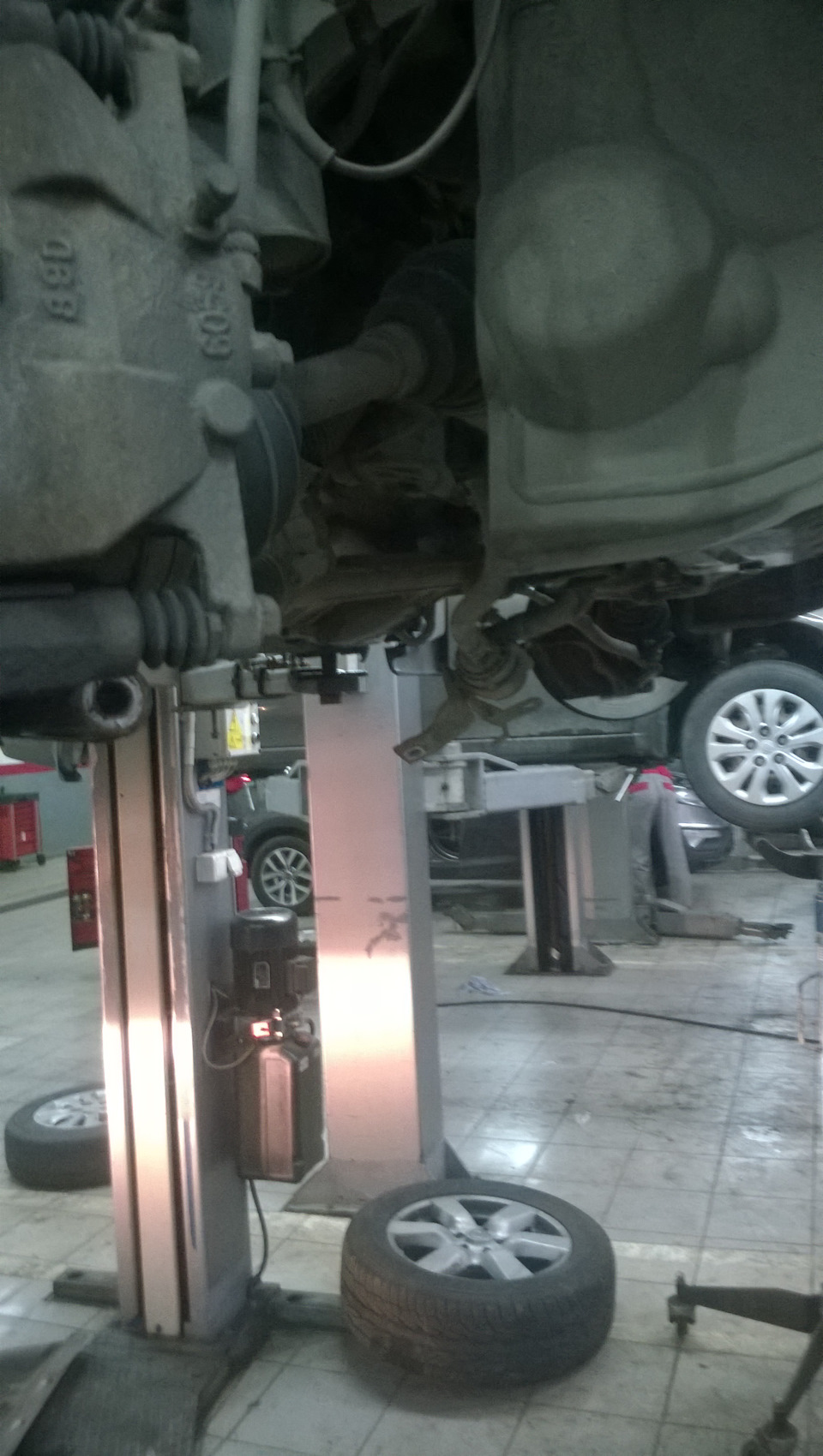

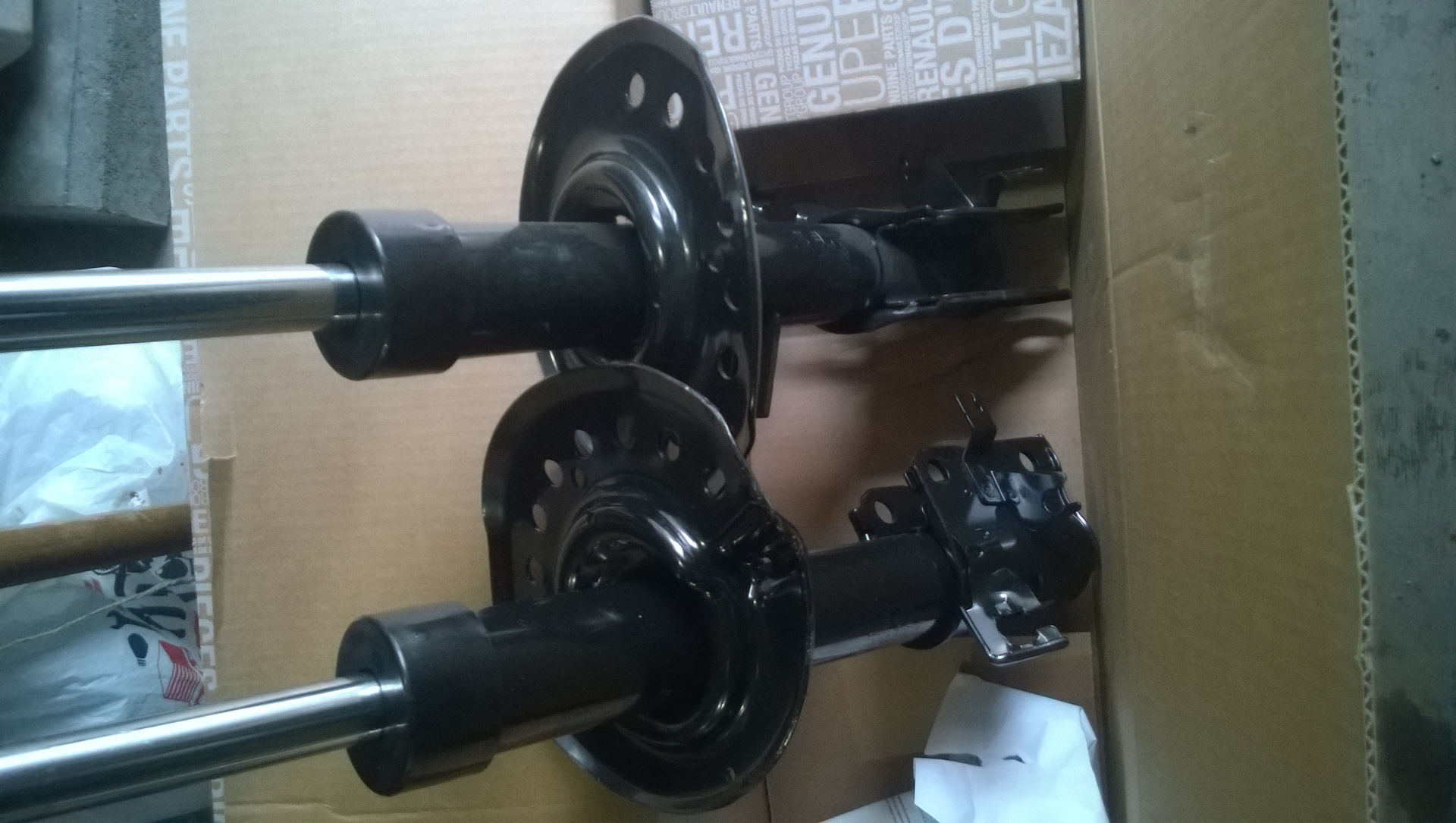

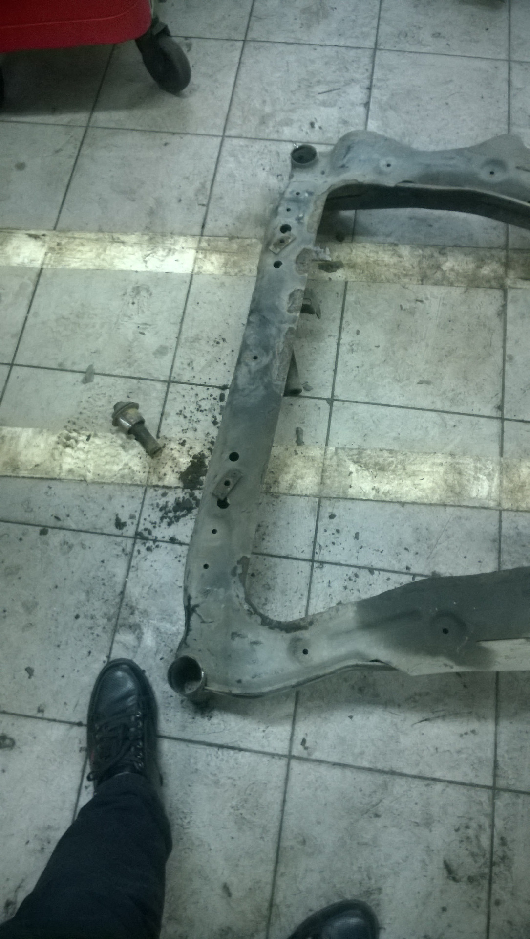

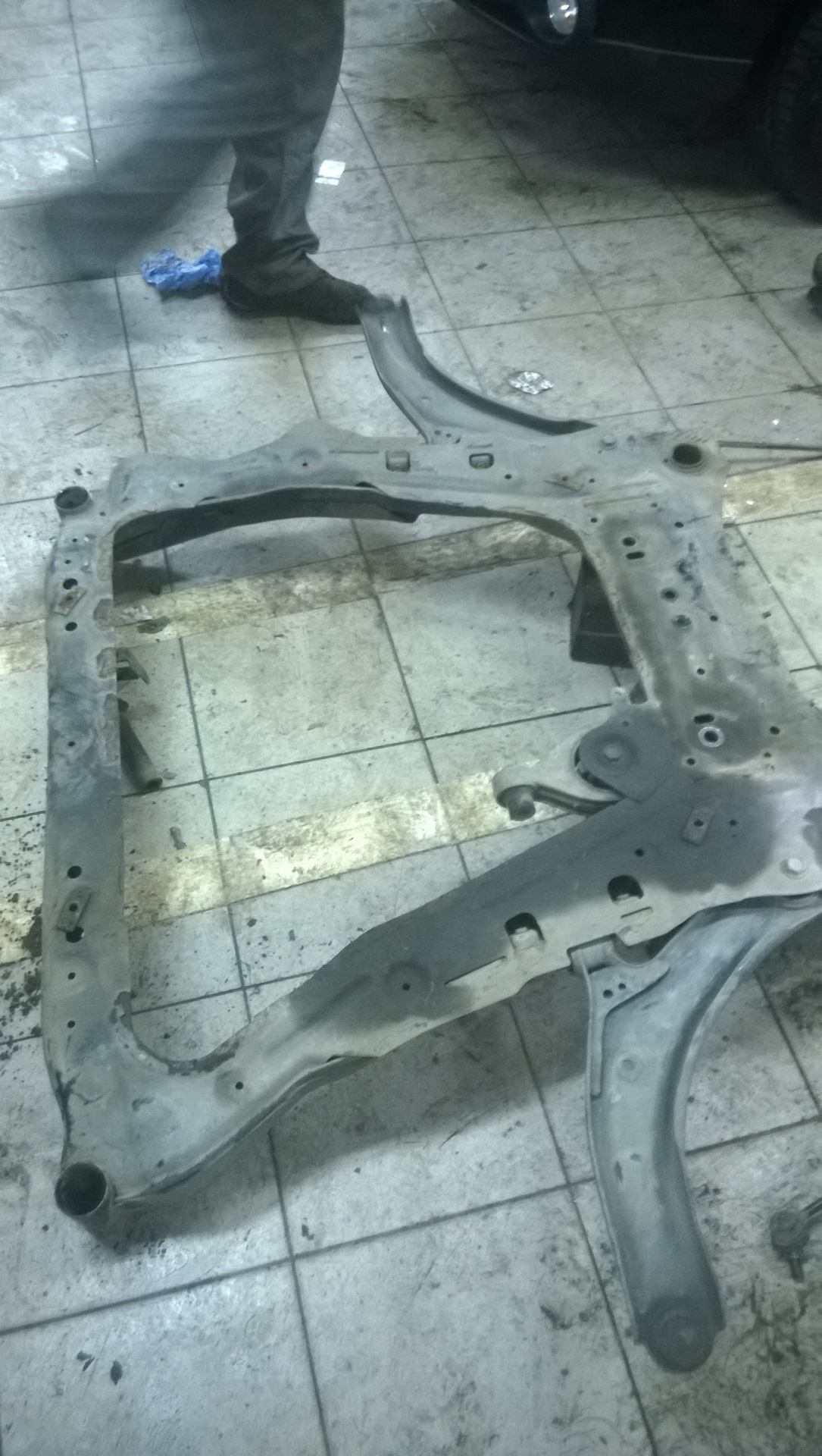

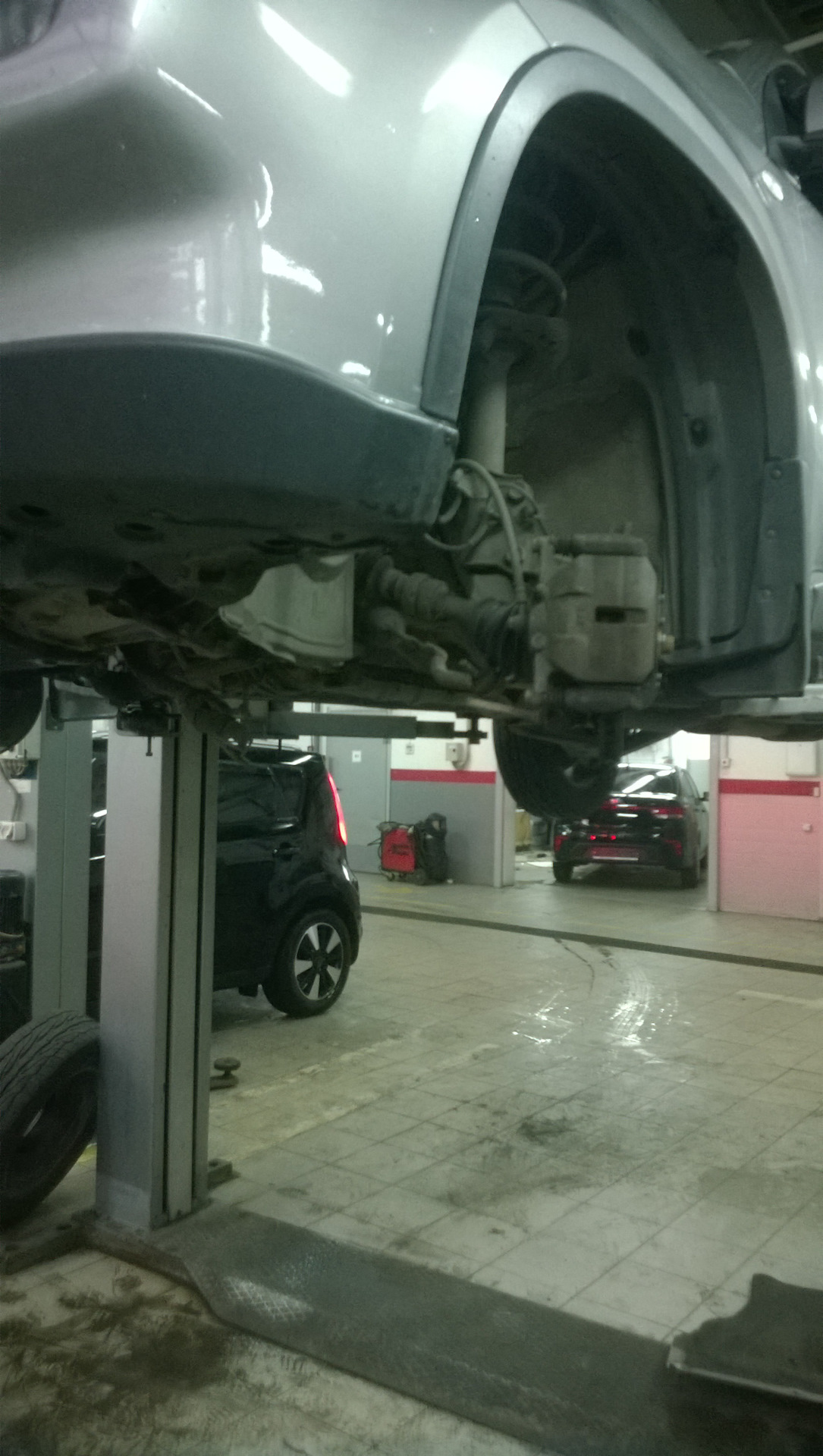

Давно надо было сделать … Нашел время для авто, работу делал не сам, отдал машину на работе в рем зону и сидел рядом наблюдал, Механик на работе все сделал быстро, стране что все открутилось, и ни чего не сломалось, так как днем ранее коллеге на кашкае тоже меняли сайленты подрамника там два болта сломались и остались в подрамнике, ох как мучились их доставая, но доладео у меня все без проблем обошлось. По итогу рередние амортизаторы от рено,

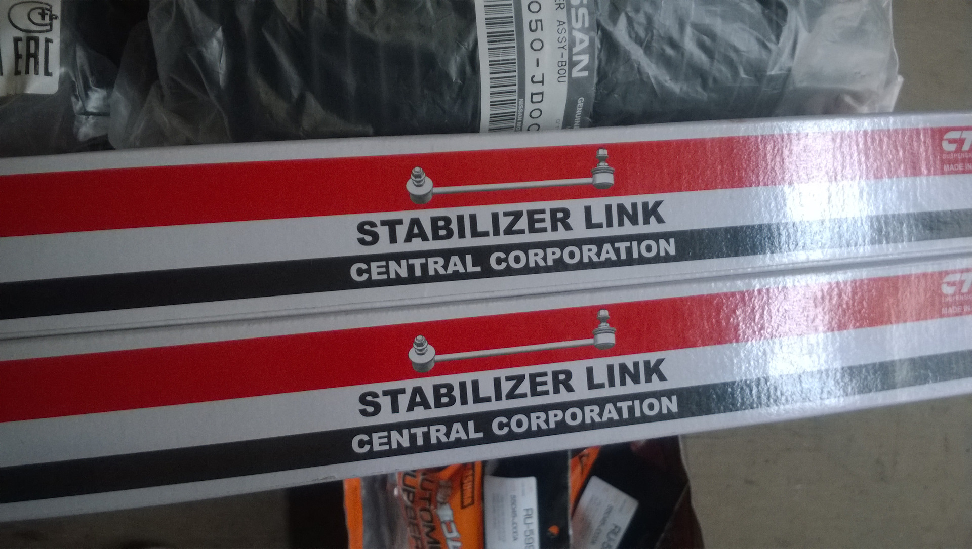

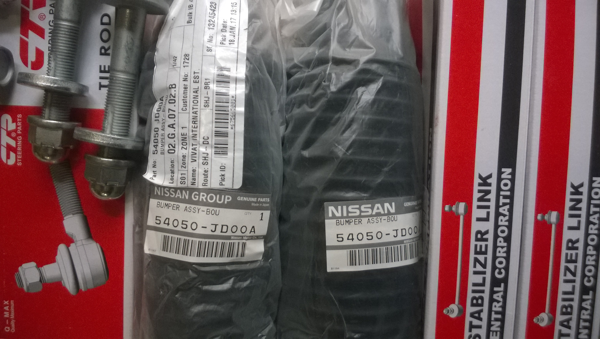

Стойка стабилизатора CTR
Пыльник амортизатора Nissan 54050JDOOA
Опора амортизатора NISSAN 54320JG01B
Опорные подшипники SNR

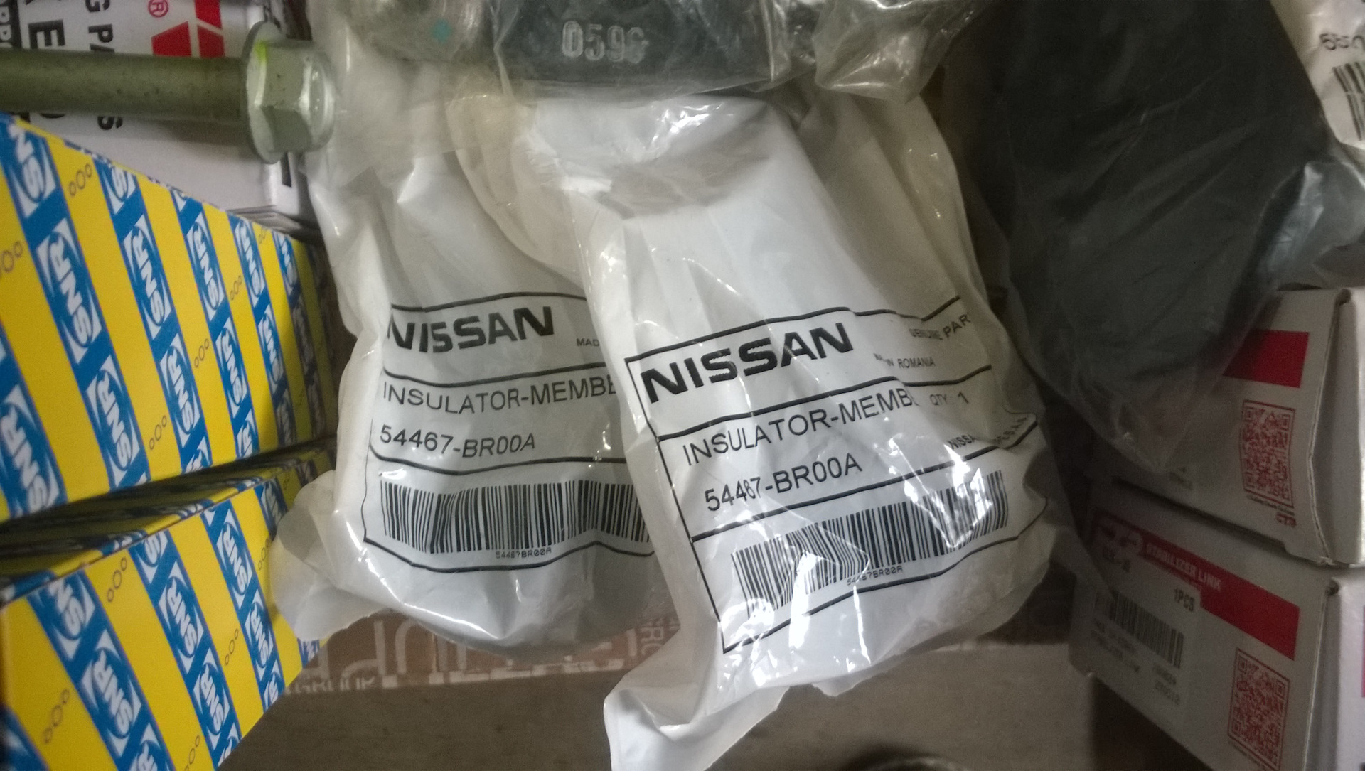

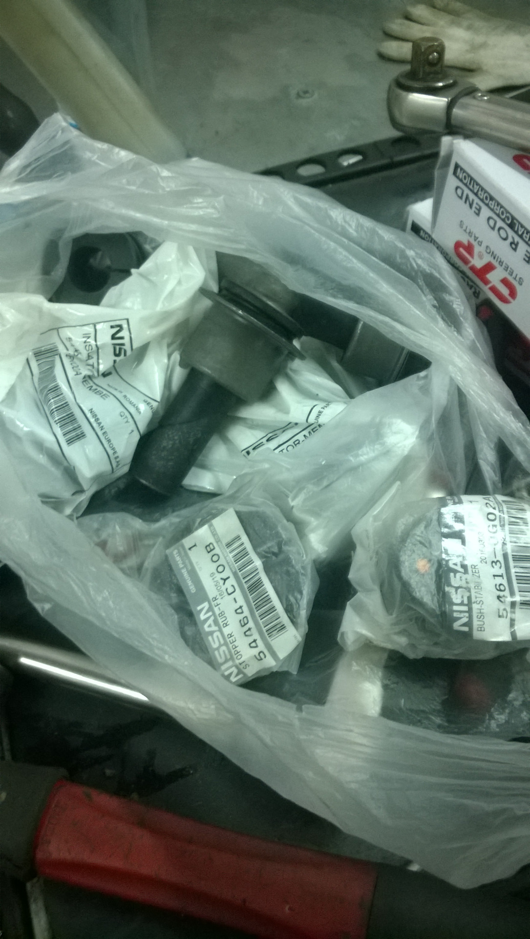

Замена с/б подрамника 4 шт оригинал Nissan задние и передние 54466JDIO 54467BROOA, в догонку резиновые шайбы Nissan 54464CYOOB и 54464CY00C

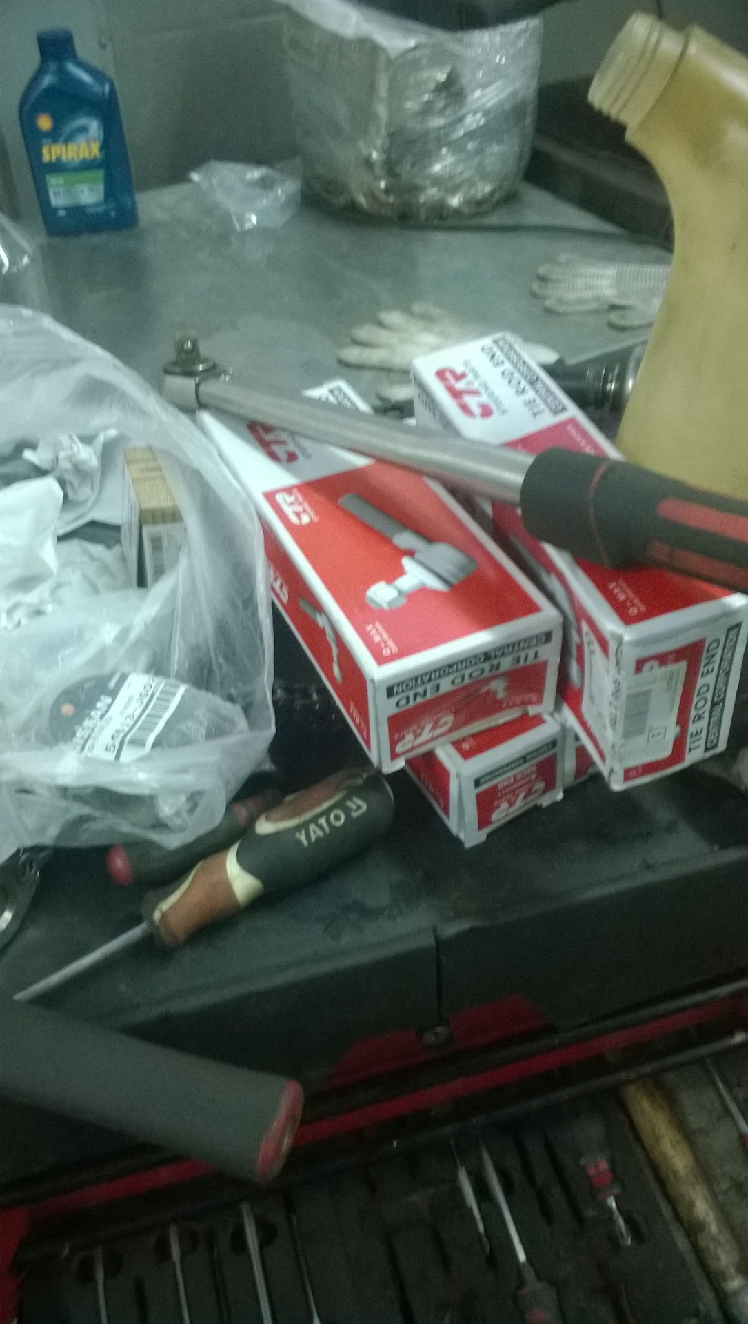

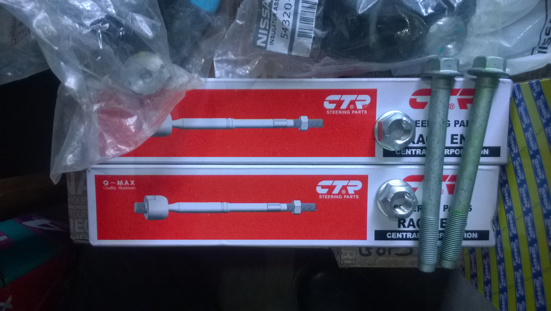

Наконечники CTR
Втулки стабилизатораа переднего Nissan
И сделали развал-схождение

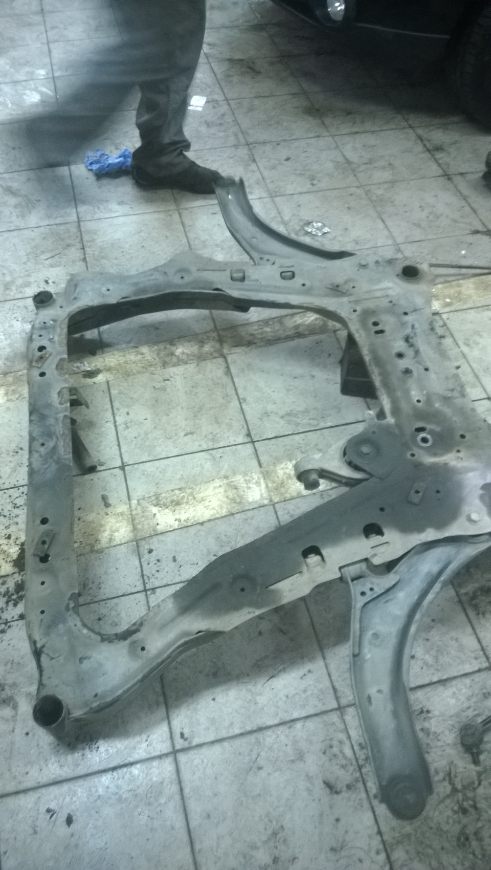

Доброго дня.
Следы масла на подрамнике, если не секрет, откуда?
Не секрет при замене масло, при мне пролито мимо заливной горловины, механик тоже заметил думал что подтекает но все осмотрел все в порядке
Спасибо
Подскажите какой пробег? Просто как то рано кажется в подрамник залезли
149000
SERGIO383
с левой стороны передний с/б был мертвый а вот остальные еще бы походили, но раз залез дал менять все
Пробег 150 это уже нормально… значит все как у Всех😆

А разве резинки под передний и задний сайлентблоки одинаковые?
Сейчас стоят стойки СПУ и рулевые наконечники CTR, уже проехал на них больше 20-ти тыщ. км.
Пока всё в порядке. А вот СБ в рычагах этого производителя на этом пробеге развалились (
