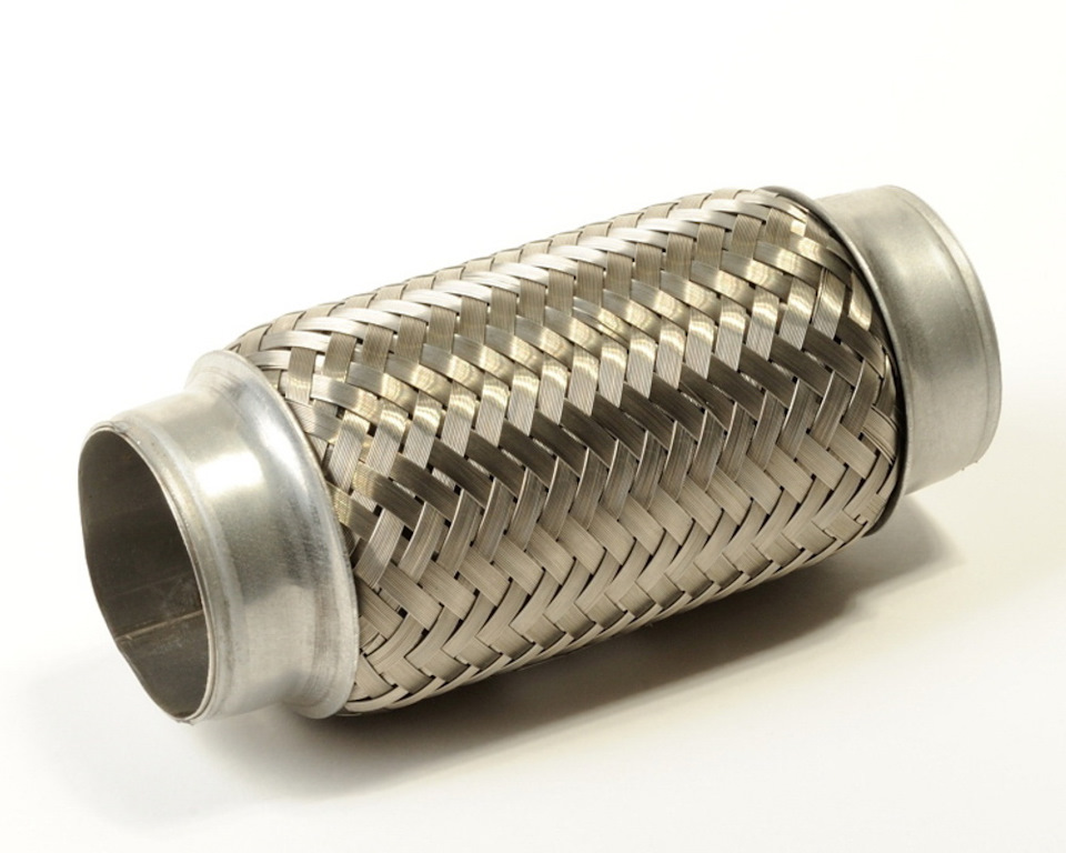

Не давно как утром в полете по трассе начался дикий рык под машиной, причина банальная
—горфа, упокой её душу.(((
Ребята советы надо размерность гофры, сначала её длину бы родной, а потом и ремонтной кто что варил скажите…ссылки на посты не повредят.
Честно говоря день в разьездах и в яму лезть нет сил и желания.думаю наварить подлинее чем старая насадив на оба отрезка системы.
вот получится ли не снимая штанов)))…в другом деле -понятно = через ширинку, а тут уж больно много гемора со снятием коллектора.
Спасибо откликнувшимся.))
Всем удачи на дорогах.

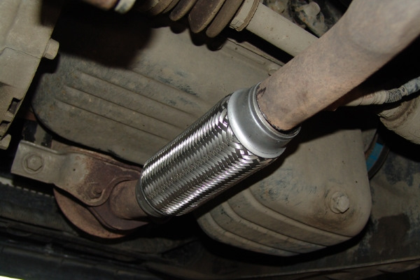

www.drive2.ru/l/451200815328133389/
мотор 2.0 145 л/с мкпп
СПС!Красота!
Скажи реально на месте обварить?
Я думаю это не вариант.
Первый раз да.но сложно будет с верхним стыком.не удобно резать и варить.
Во во.там ТП рядом за экраном, и они пластиковые -шарик залетит и песта топливному шлангу .очковато, да и с верху подлезать просто ж*па …рук не хватит.
Вот второй раз я и снял все )))

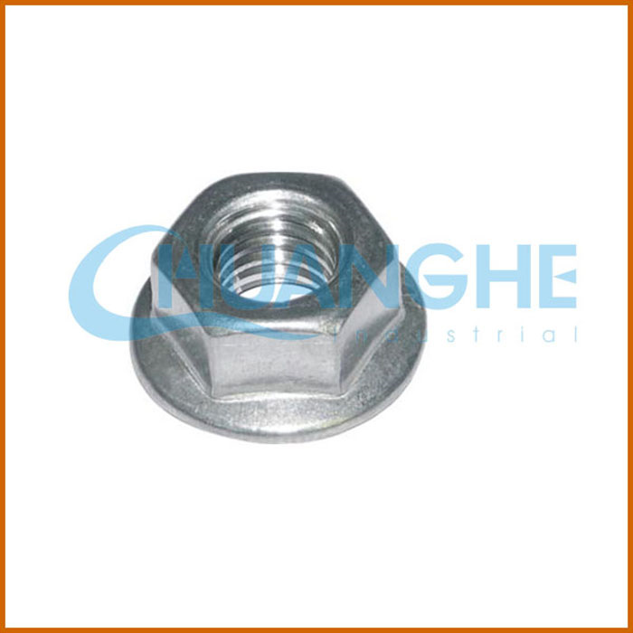

Слушай я вот на латуневые смотрю .,
-если их на гровера посадить пойдуть?
-там ведь М8х1,25 резьба?
не знаю, там латунным не место, могут не выдержать момент затяжки и сильные перепады температуры, должны открутится
На шайбе Гровера? да брось ты.никогда не отвернутся.а какие там стоят? с площадкой и шлицами?
под ключ на 15 вроде а вот была отбортовка или нет не помню
