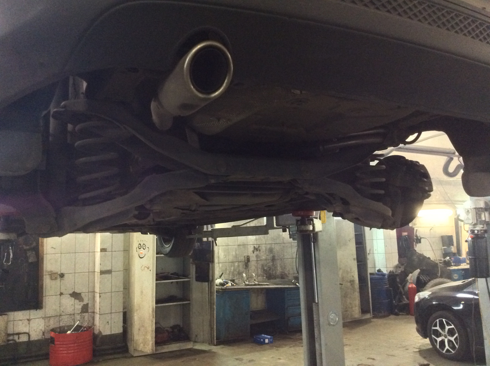

Так как во время продавать старую и покупать новую машину я разучился, то приходится потихоньку приводить свой тарантас в более-менее нормальное техническое состояние )))
Что имеем на данный момент :

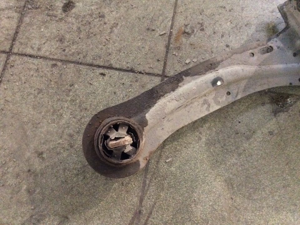

140 тыщ честного пробега !
Немного "бах бах" на мелких ямках !
Чуть-чуть "бух бух" на крупных !
Шатание в колее !
Болтание при перестроении !

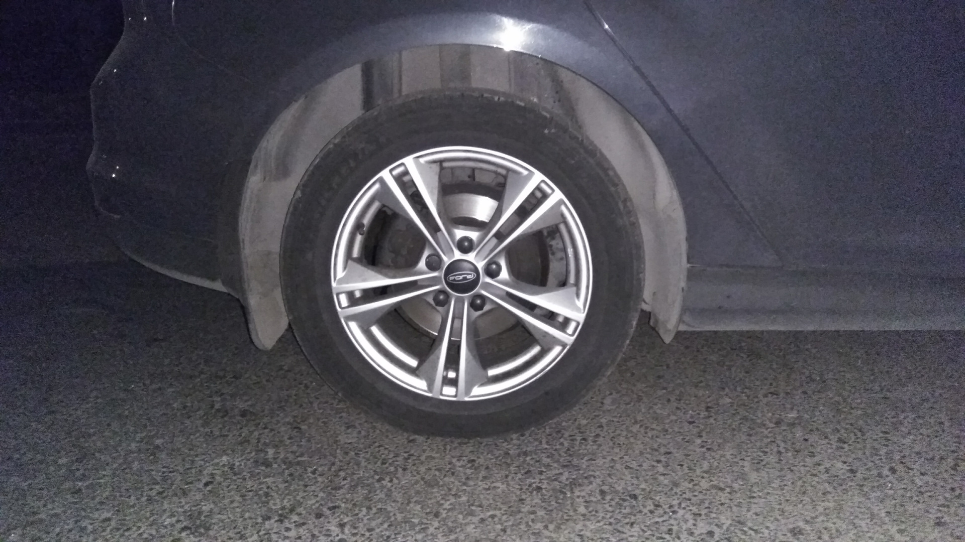

Занижение сзади практически "- 30" )))
Что хотим сделать :
Неочень сильно потратиться )))
Полностью заменить всю рычажку !
Желательно все в оригинале !
Успеть все сделать за пятницу, что бы в субботу умчать на дачу )))

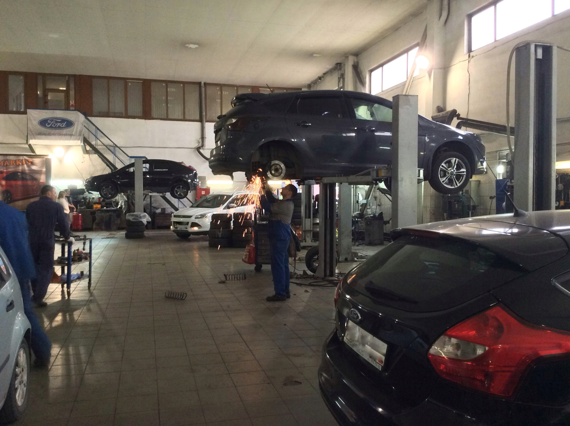

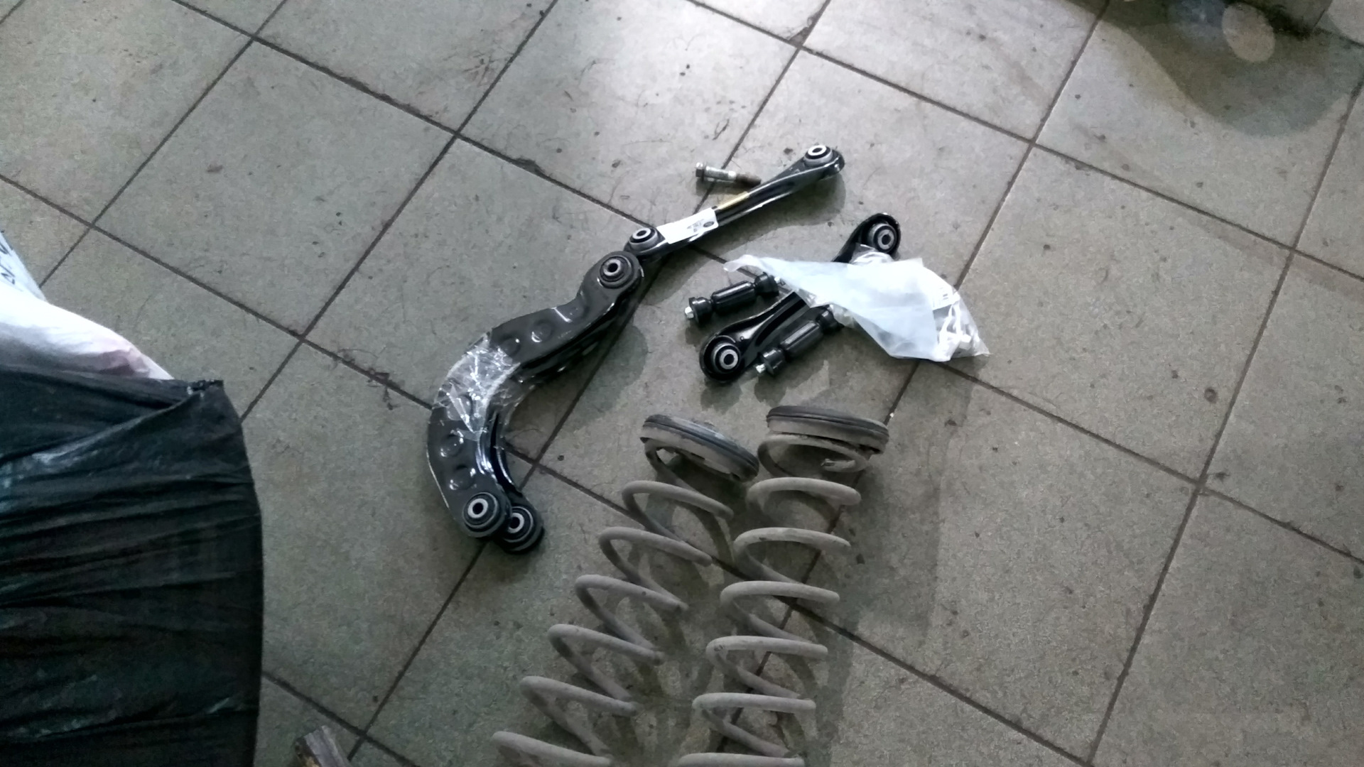

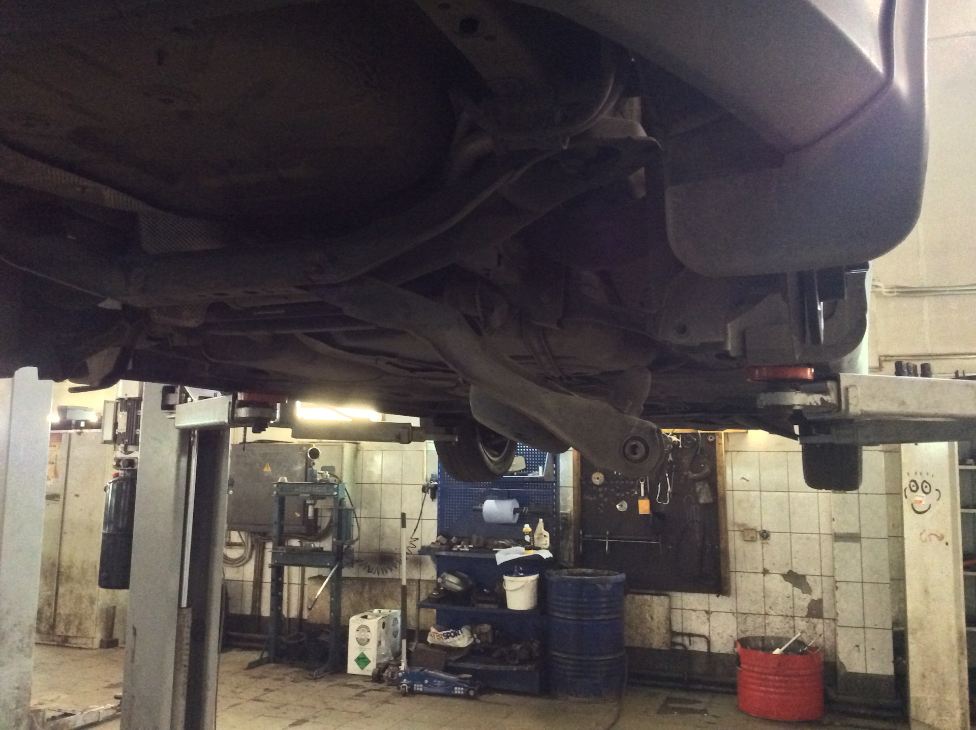

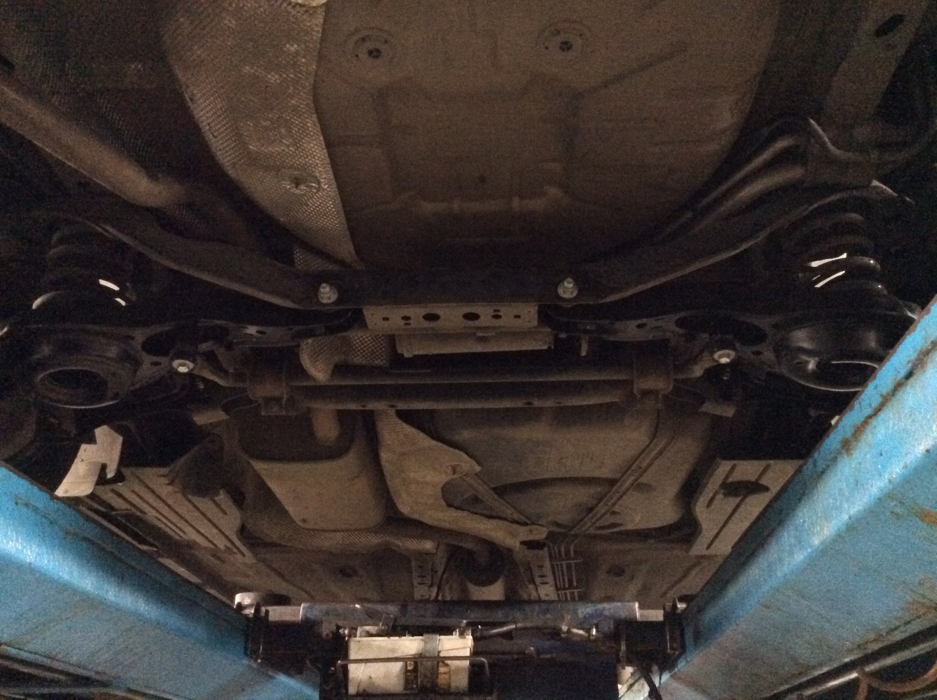

Как обстоят дела с моей задней подвеской я уже знал давно, поэтому подошёл к ее ремонту с чувством, с толком, с расстановкой ))) Кроилово в этом деле, как и в любом другом, естественно приводит к попадалову, поэтому мне очень хотелось заменить мою сильно замученную жизнью оригинальную подвеску на что нибудь очень похожее, а лучше на точно такой же оригинал, что бы забыть про неё ещё как минимум года на три !

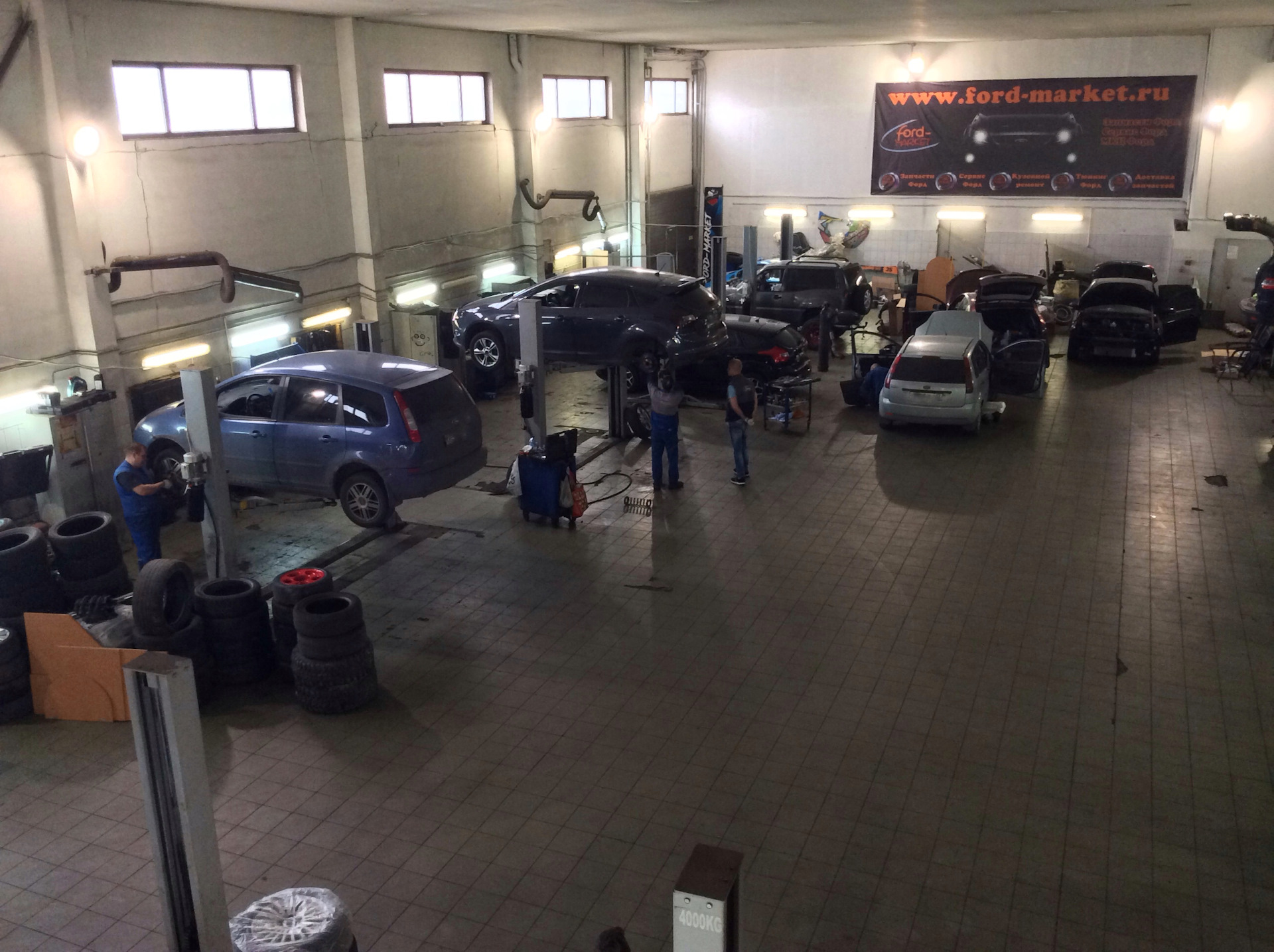

Поэтому я в очередной раз обратился во всеми нелюбимый, но уважаемый сервис ford-market, где не менее уважаемый товарищ Дмитрий полностью поддержал мое желание заполучить за недорого оригинальную заднюю подвеску и совершив некий дисконт уложил мое желание в запланированную мной сумму ремонта )))

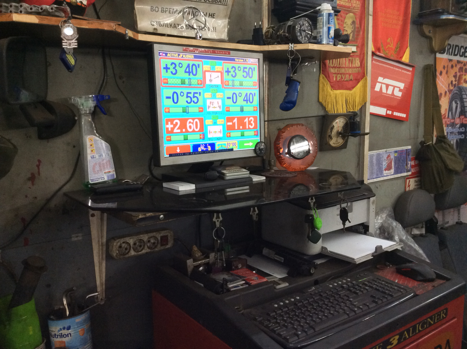

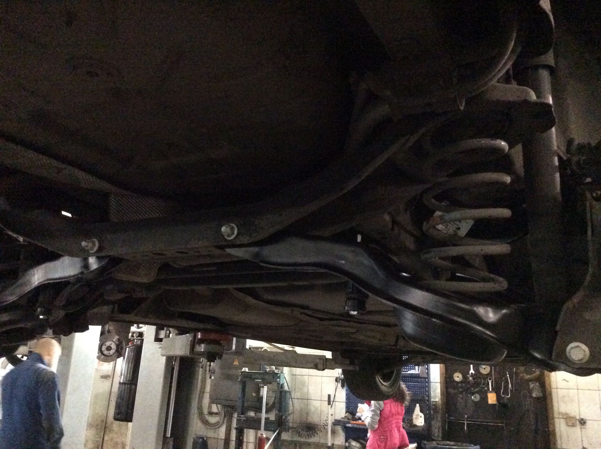

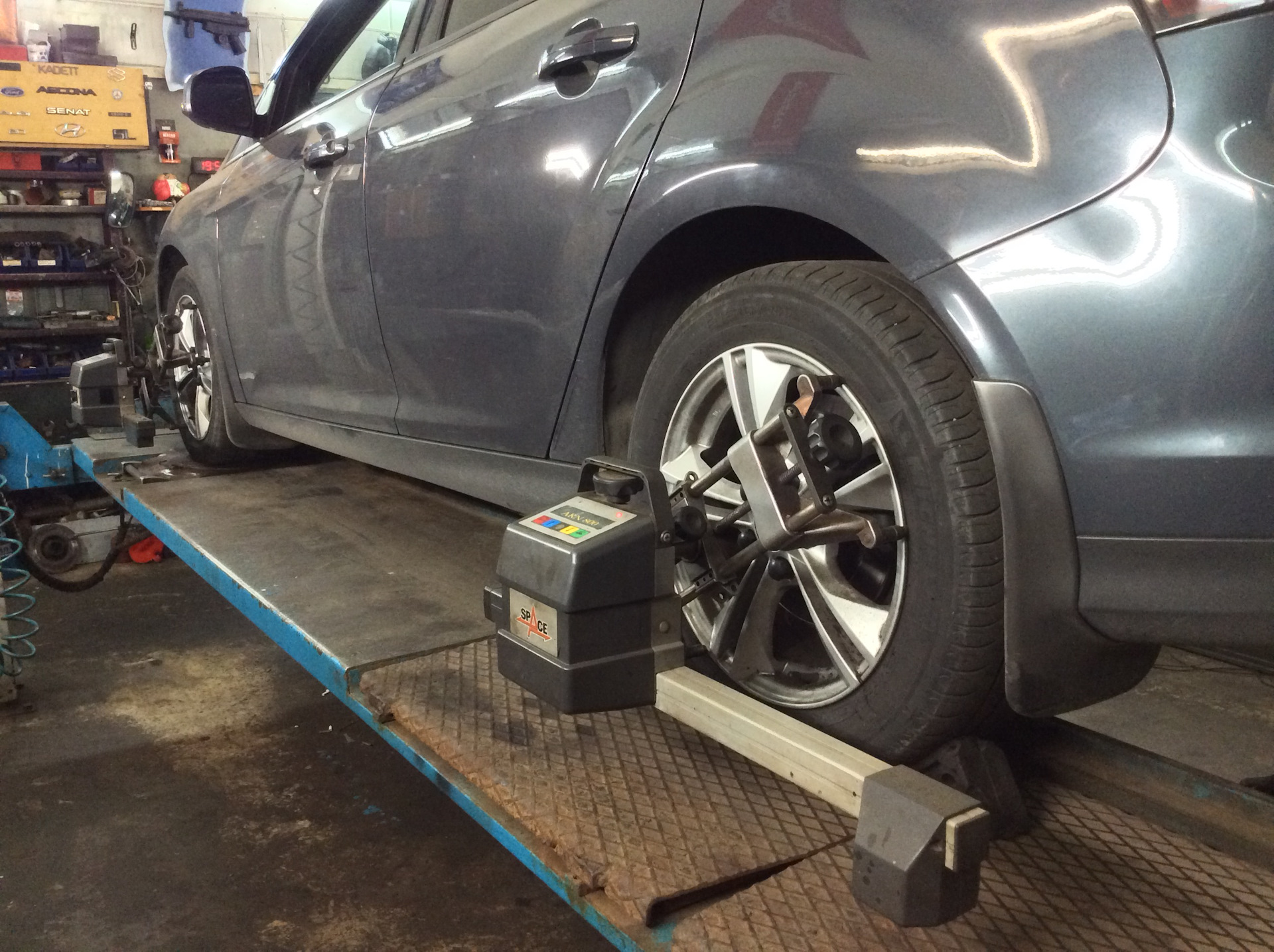

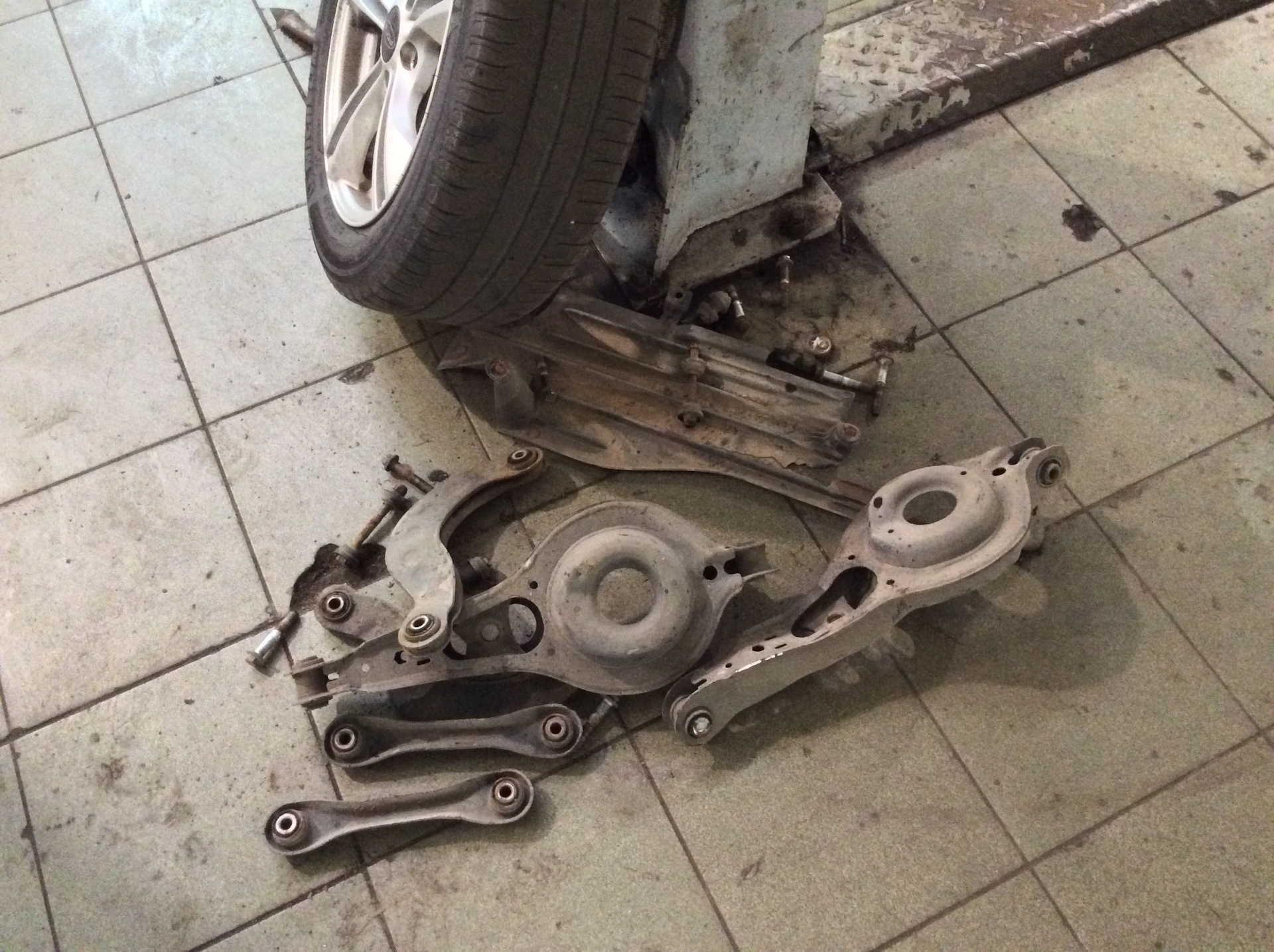

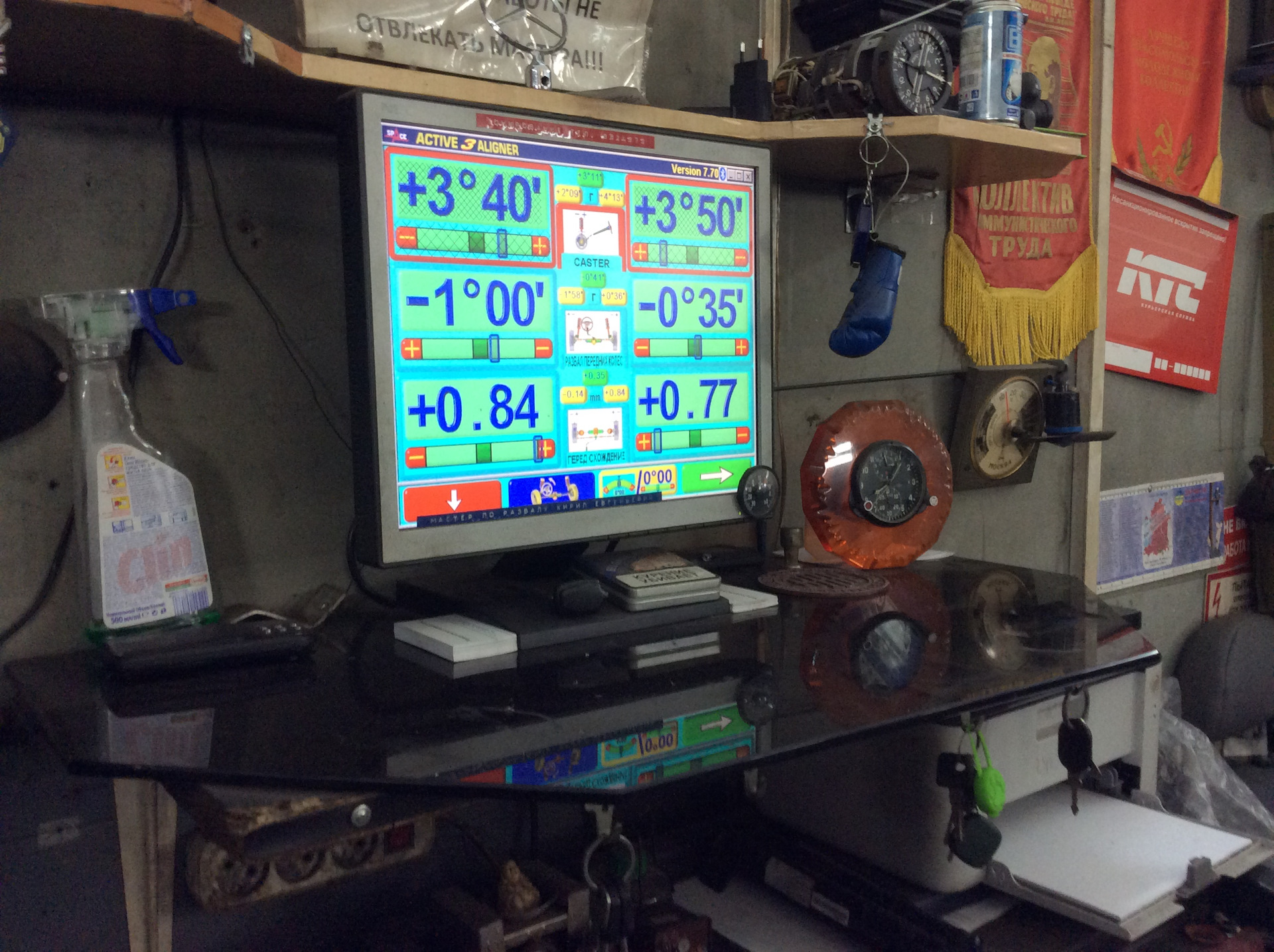

Ну а дальше все просто, приехал, подняли, все раскрутили, а что не смогли, то срезали, два часа прождали недостающих бабочек, собрали все обратно и послали на развал )))
Спасибо Диме Ратюку за осуществление задуманного, дяде Жене evgenei1 за катание меня туда сюда и обратно и самому себе )))

Дяденька, сидящий за столиком Форд-маркета с фото "А я коротаю время в этом рассаднике оригинальных и не очень запчастей )))" всегда такой надменный, выбешивает меня всегда, когда его вижу.
Они там все такие )
Не, один дяденька есть вполне адекватный и приятно пообщаться. К сожалению редко на него натыкаюсь. А остальные, к сожалению, ходят с таким видом, как будто одолжение тебе делают, что возятся с твоим поповозкой. Был бы адекватный сервис по Фордам, ушел бы к ним, просто из-за отношения к клиентам.
Народ то к ним валом едет, поэтому они могут себе позволить рожу корчить )
в ФМ неужели стенд появился?)
Не, за угол на Фаянцевую посылают )
хах смотрю все сервис на уровне))

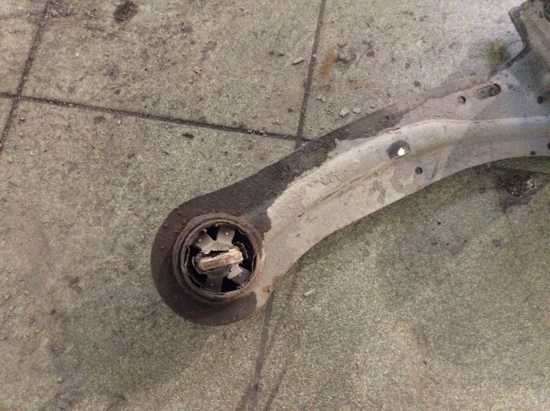

оба развальных срезали или только правый?у меня правый только закисший был!
Только правый )
Что за болезнь у них такая.
Правосторонняя закисаемость сайлетблочного соединения )

Хреново выглядит "как джип" :)
После того как развалили джипость немного ушла
Рано развал сделал, нужно было покатать 500-700 км, что бы резинки сели.
Нужно конечно, но как всегда некогда )

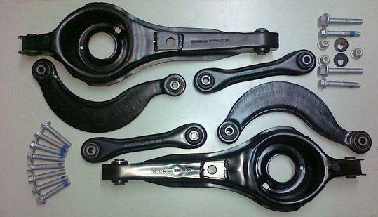

Можешь подробнее указать, какие понадобились запчасти, ну, кроме рычагов конечно. Я имею ввиду, какие болты, те, которые с эксцентриком МЕНЯЛИСЬ? Что ещё из мелочей? Резинки и тд. И тп?!
😀 спасибо
Кроме шести поперечных рычагов так же меняем сайлентблоки (бабочки) продольных рычагов, стойки заднего стабилизатора и ВСЕ болты !
Джентельменский набор…
+ бабочки + стойки стаба
