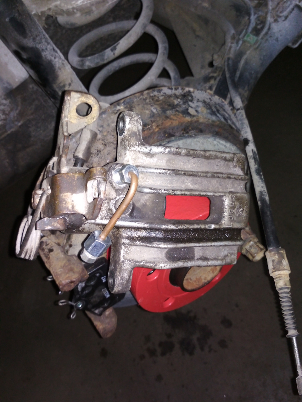

1. Перебраны суппорта, заменены направляющие

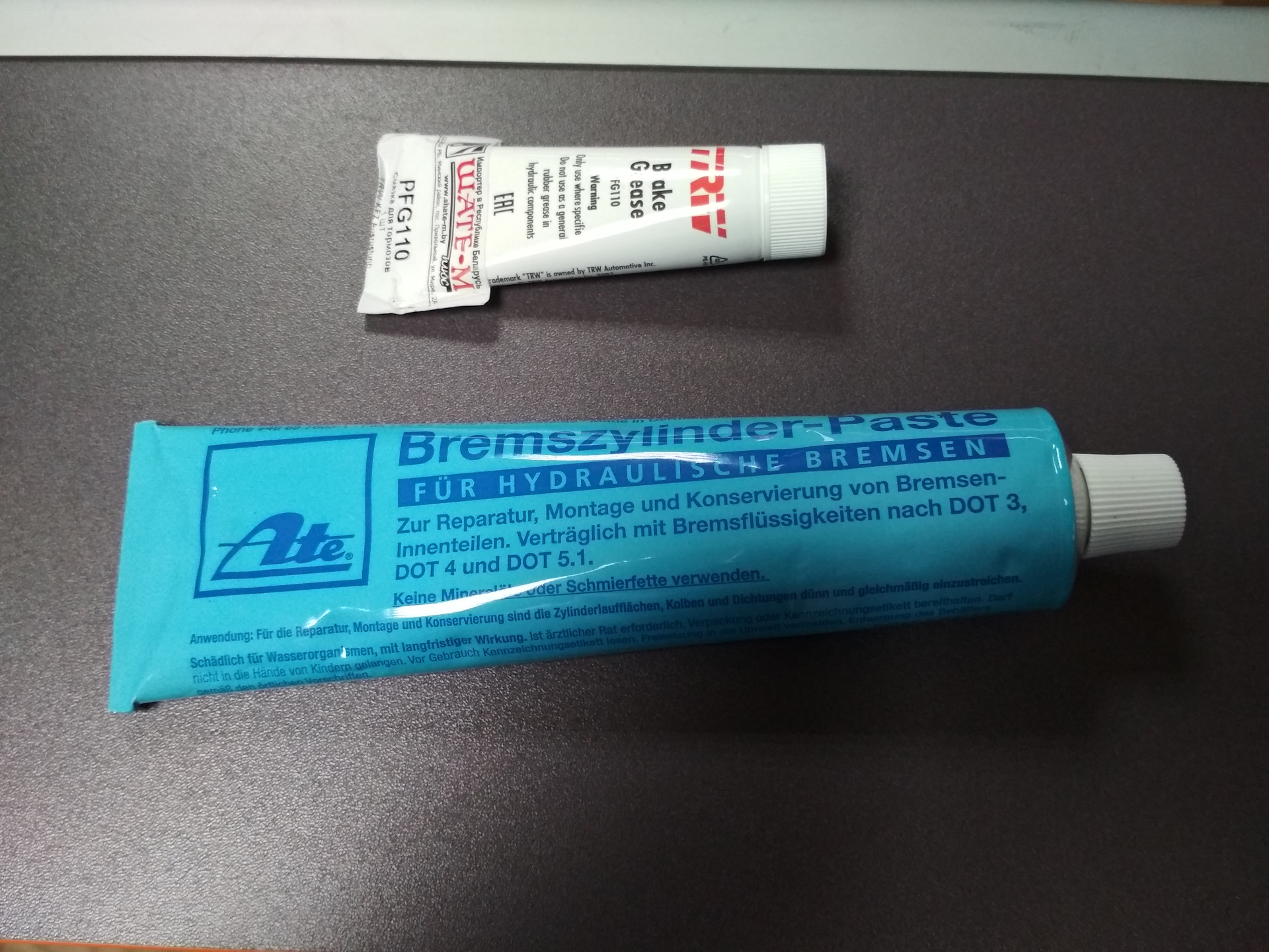

2. Для сборки суппорта была использована смазка ATE, для направляющих — TRW
3. Установление проточенные диски BREMBO и колодки ATE. Такой стремный цвет рабочей поверхности диска от преобразователя ржавчины.
4. Как обычно при ремонте тормозной системы не обошлось без косяков — штуцер выкрутился вместе с резьбой. Пришлось заколхозить)

Вы нарезали резьбу под бОльший штуцер? Опишите пожалуйста весь процесс колхоза со штуцером.

я тоже один штуцер неудачно выкрутил. заглушил болтом м10 или 12
Вечный геморой с ваговскими аллюминивыми суппортами
так как их выкрутить, отмачивать кислотой или что делать?
Тут что ни делай-как повезет. Все-таки машине 20 лет.
