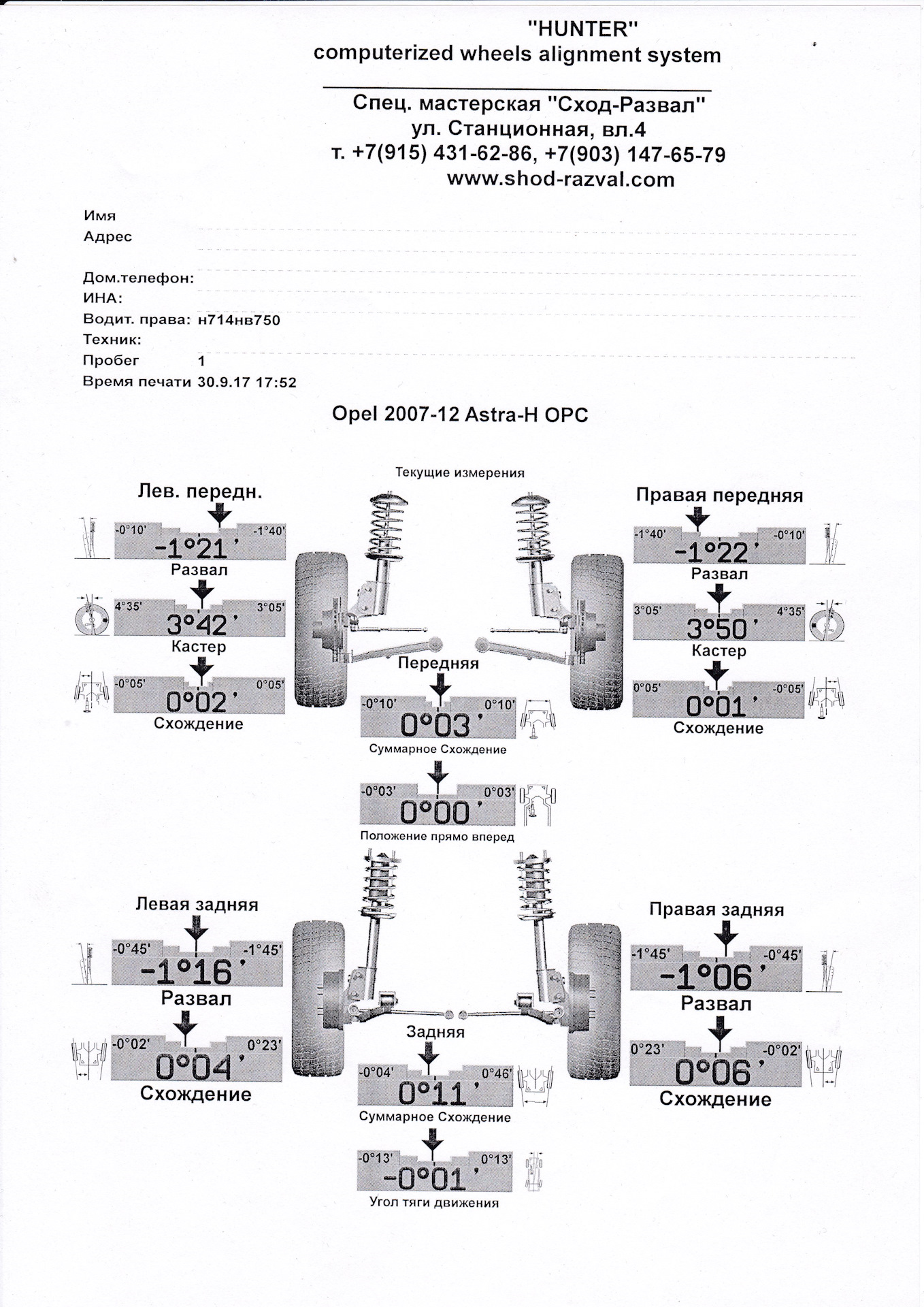

Закончил я историю с углами установки колес, оставлю информацию для Astra H.
Проблемы у меня:
1. Сильно болтает в колее и на перестроениях, перед и зад "едут" раздельно.
2. Биение руля на разных скоростях (всегда по разному)
3. Увод автомобиля в сторону
4. "Кривой" руль даже после регулировок передней оси
Геометрия углов установки колес на моем автомобиле задается конструктивом подвески (кастер/развал), из доступных регулировок: только "схождение" (регулировка рулевыми тягами)
Сзади у машины Opel Astra H — простая балка. Регулировок никаких нет.

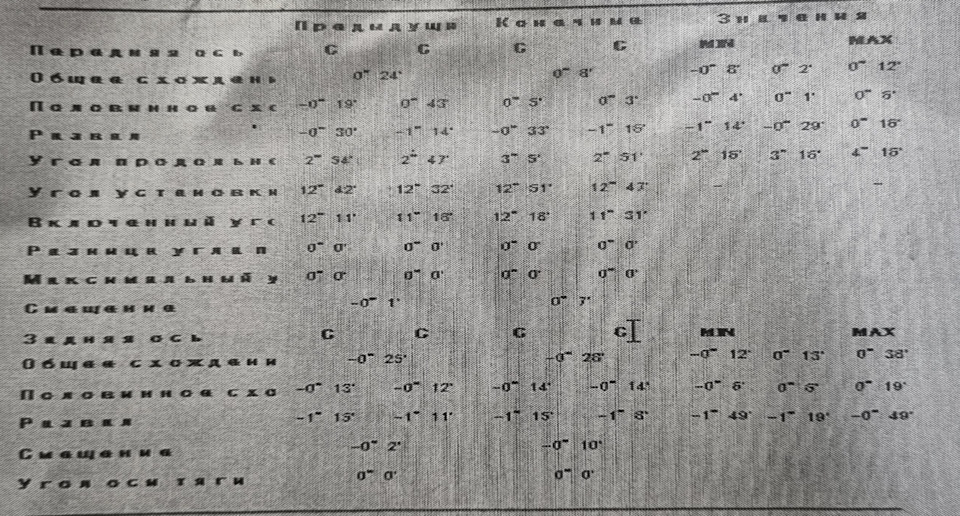

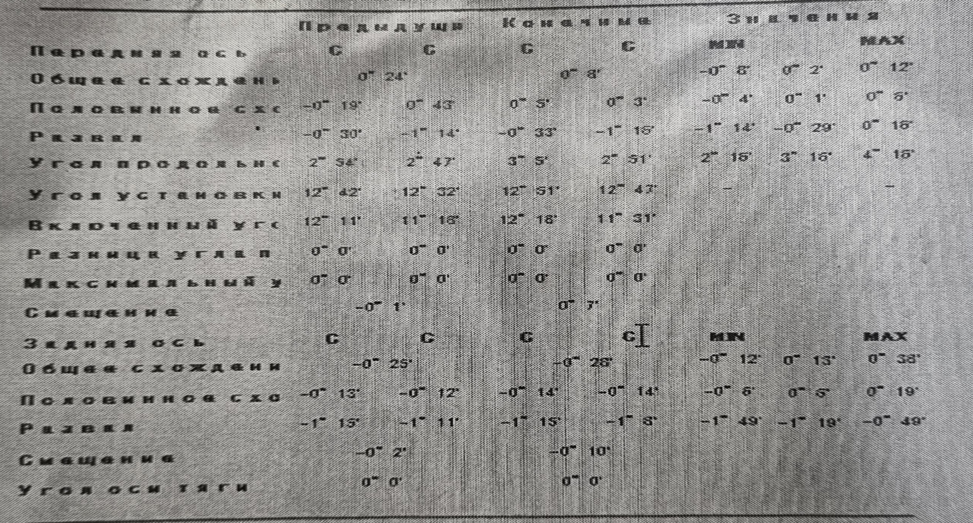

Первоначальный мой заезд на стенд огорчил, "ноги" у гонки моей — кривые! :D
Вот такие:
1.Заднее правое смотрит "наружу"
2. Разница углов наклона передних колес — пол градуса.
3. Кастер Л/П — разница 18 минут.
т.к. я заезжал на стенд в нашей "деревне", решил проверить в другом сервисе:
Моя реакция…зад вообще цифры иные :D
Далее, после изучения Drive2 — все дороги вели меня к некоему Борису Cергеевичу
Первый заезд на его стенд, показал, что в нашей "деревне" — не все так и плохо :D
(В сельпо Нахабинском мне сразу сказали: балка или ступица сзади справа — кривая, в силу этого машину тянет в бок, и оттого руль у меня не ровно будет всегда!)

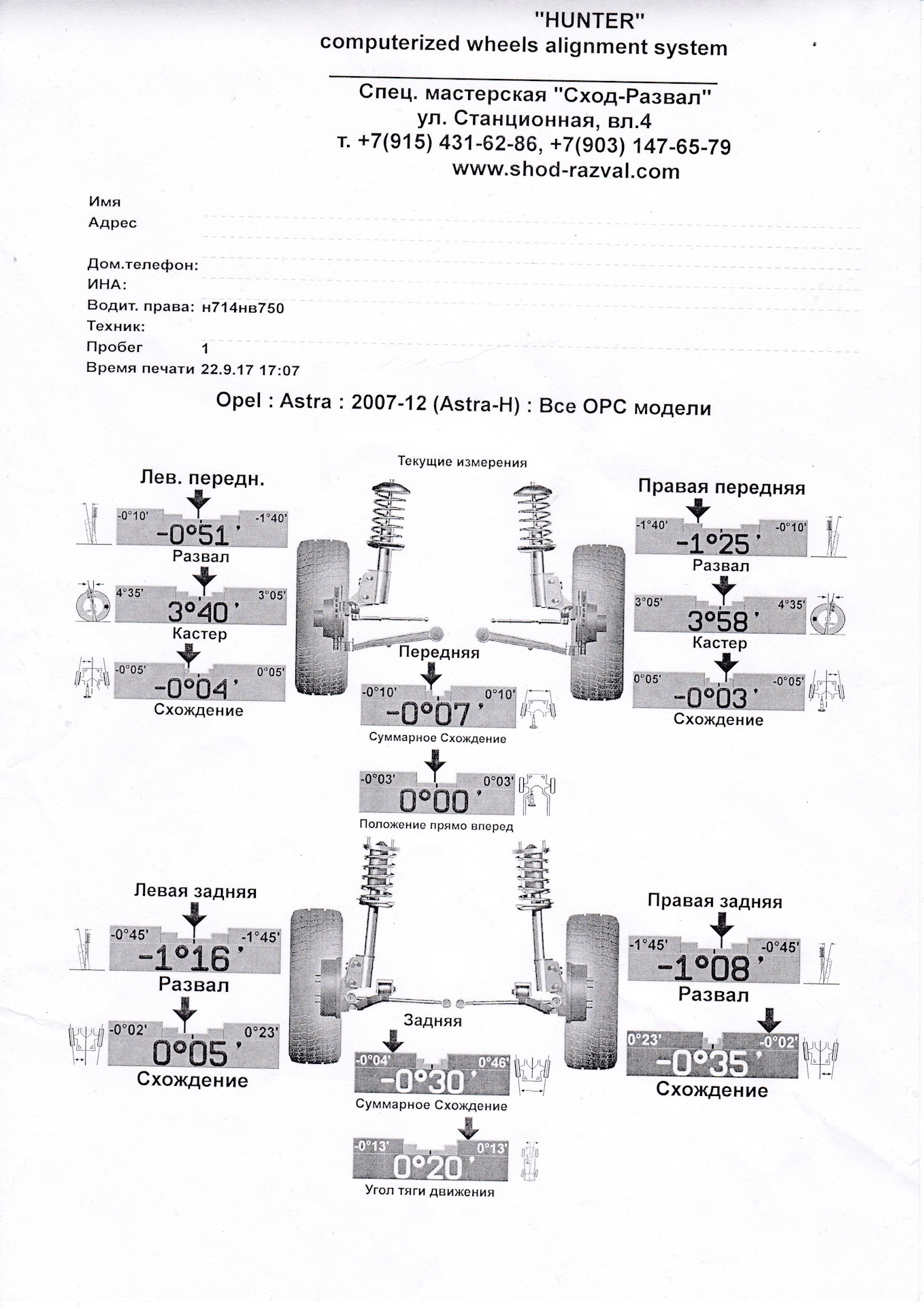

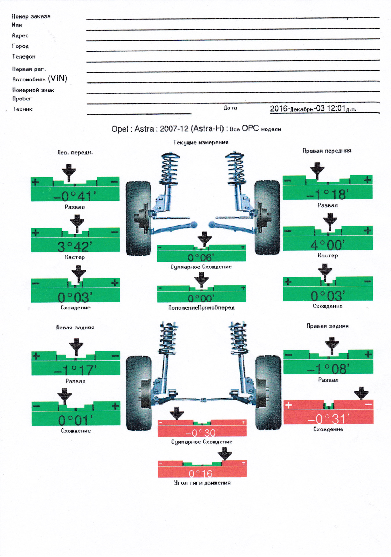

Борис Cергеевич — выдал рекомендации, сзади под ступицу (задние болты) шайбы 1мм, вперед "развальные болты"

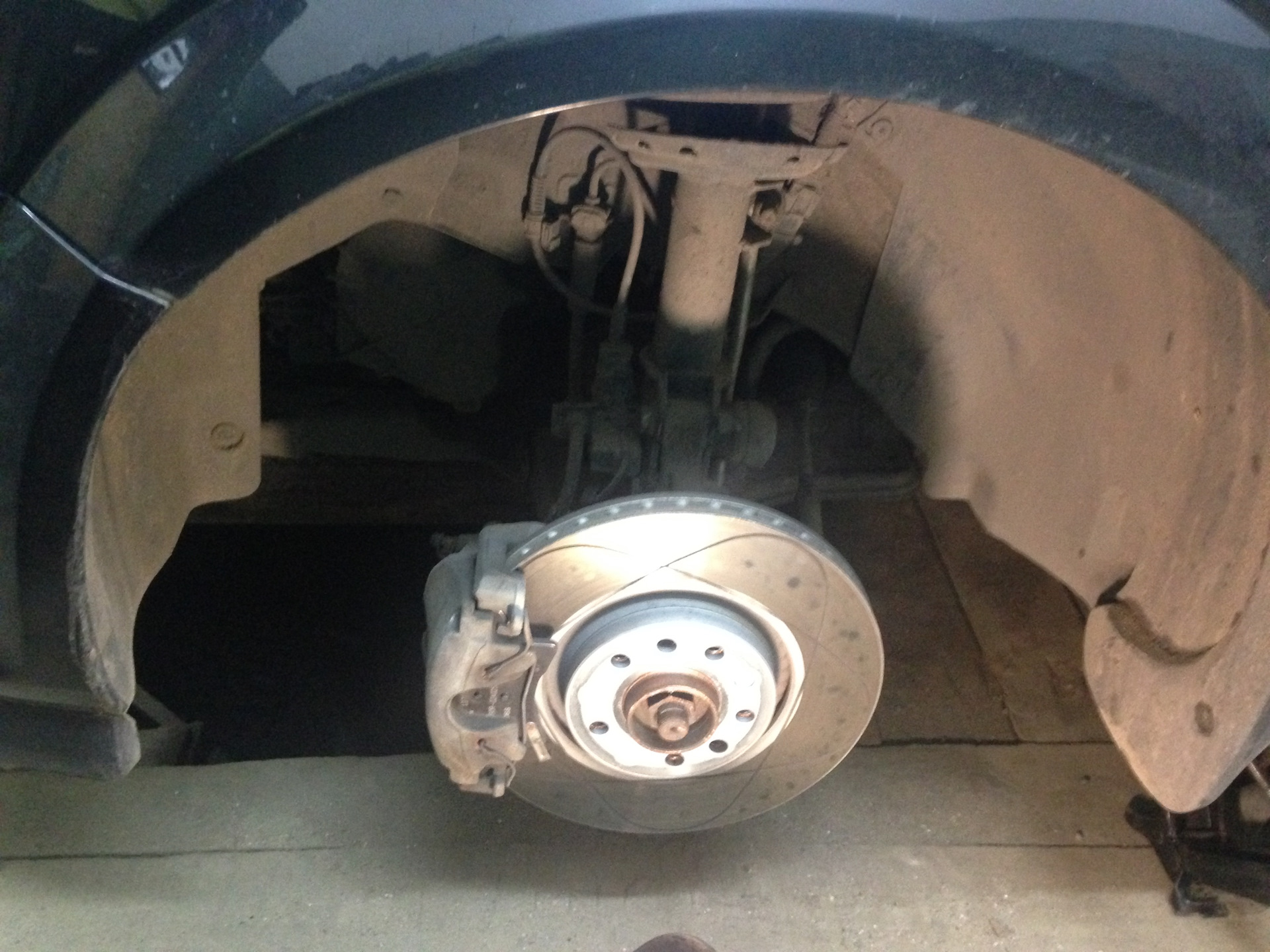

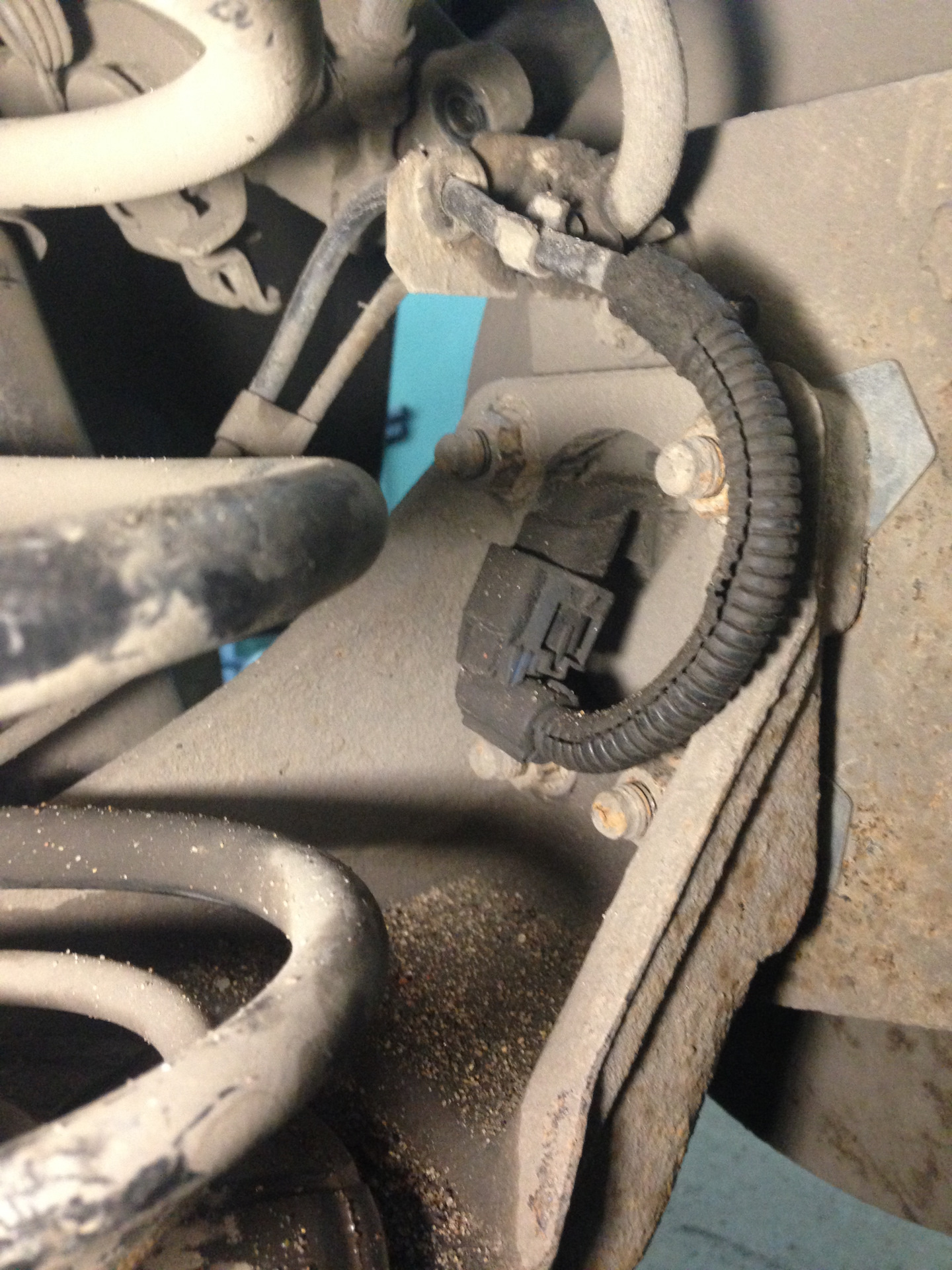

Подкинул я пластины для развала "классики" под два "задних" болта ступицы сзади справа.
Пластины бывают 0.5/0.8/1/1.5мм.
Сделать просто, надо снять суппорт и пружину, отпустить 4 гайки крепления ступицы.

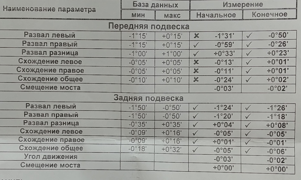

Пластины 1мм, дали 50 минут! (было -35минут стало +16минут)…перебор.

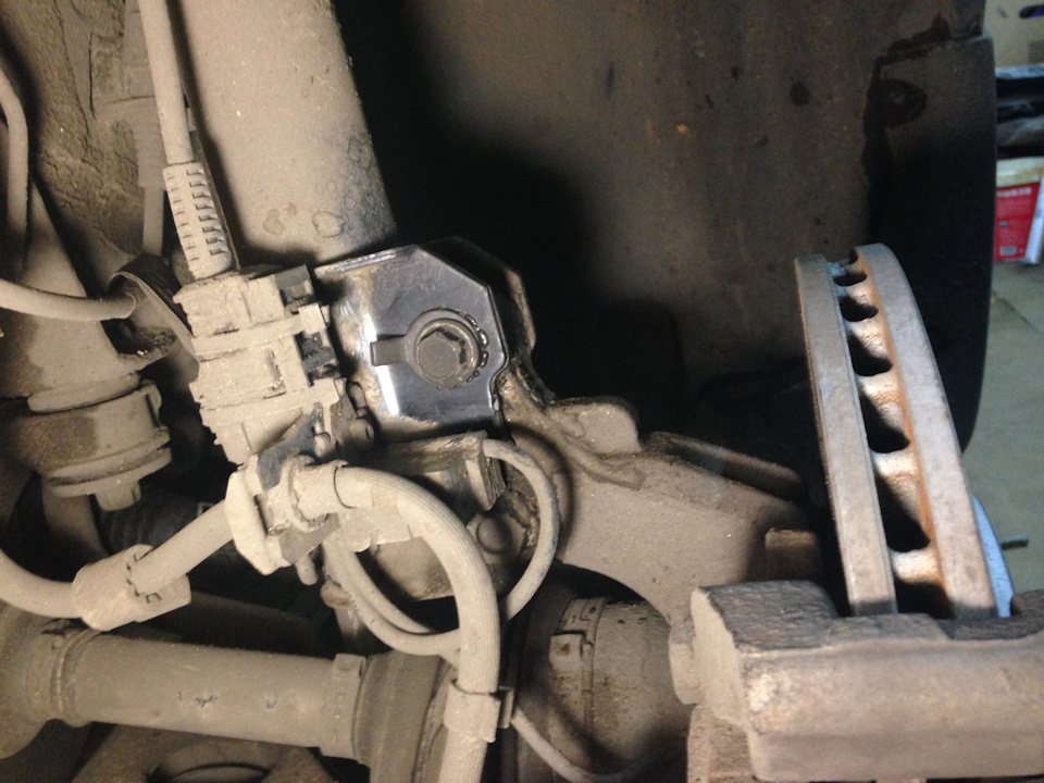

Ставлю болты
От положения флажка зависит — куда будет заваливаться колесо +/-

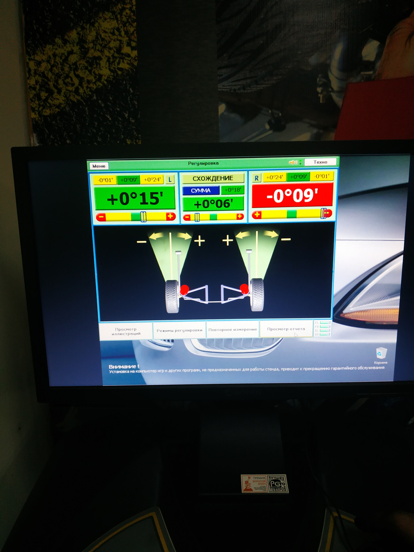

Меняю пластины сзади на ступице на 0.8мм, дали 40 минут! (было -35 минут стало +6минут)…то что нужно.
И еду последний раз на стенд…где выставляем окончательно углы на передней оси и проверяем балку.
Наконец все сошлось идеально!
Теперь едет идеально! Курсовая устойчивость отличная! В колее не болтает! 200+ и не очкуешь)

0,1мм это 5минут, может кому то пригодится, то есть шайба 0.5 добавит 25минут.

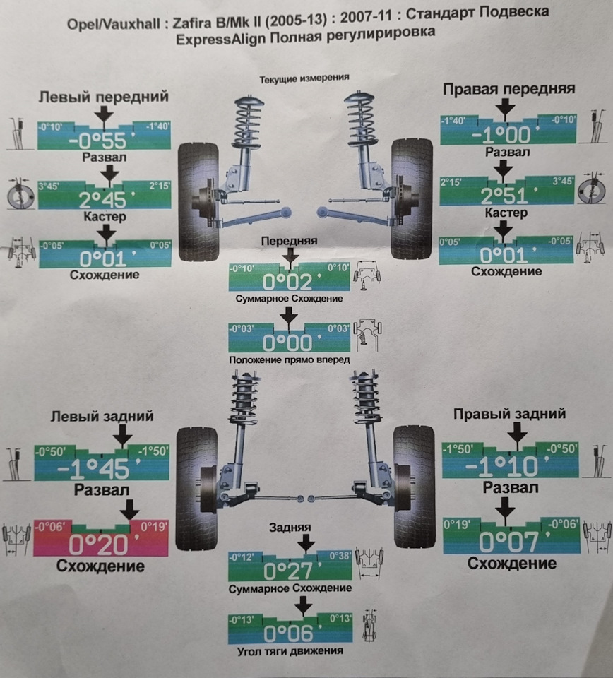

Сам играюсь с развал-схождением на зафире.
Заметил закономерность. Меняя схождение колес задней балки меняется и угол тяги. У тебя в идеал вышло. Хочу левое заднее тоже поправить. Уменьшить схождение. Я правильно понимаю что и угол тяги к нулю приблизится? Да и развал на нём изменить надо (разница между колесами на пределе уже, 35").

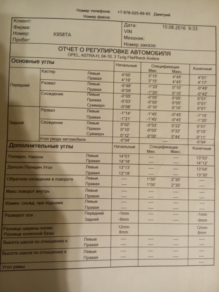

"Гуру", подскажите всё ли хорошо или наоборот?
Хорошие значения, ровненькая. Хорошо должна накат иметь и прямо едет)

разве положение флажка нимеет значение? мне казалось это просто стопор
Нет нет! Шайба это решающий элемент всей конструкции) она то и ориентирует, куда будет валиться кулак относительно стойки. Наружу или внутрь.
Я в английском слабоват, как надо ставить шайбу чтобы валить в минус, а как чтобы в плюс?
Что бы валить колеса домиком (/ — \) флажком надо ставить в сторону стойки.
Что бы валить колеса наружу (\ — /) флажком надо ставить в сторону колеса.
Флажок надо ориентировать строго по горизонтали, так максимально эффективно работает болт.
Спасибо!:)и на всякий случай, фоажок-это торчащая наружу часть, или штырь что внутрь идет?
Наружу торчит который
Вот так — колеса домиком ставит.
Развал по переду сильно отличается, левый 0, правый почти 1 градус.
А балка сзади ровная)
Вроде нормально в пределах нормы ))резину не жрёт не кидает и не болтает ))рулежкой доволен на все 100% Машина без ДТП знаю её с новья у мужа сестренки была
Просто развал все же должен быть, 50-60 минут. А то, что с завода так — я не удивлен, это похоже у gm допуски таки) плюс минус локоть)) поэтому все норм.

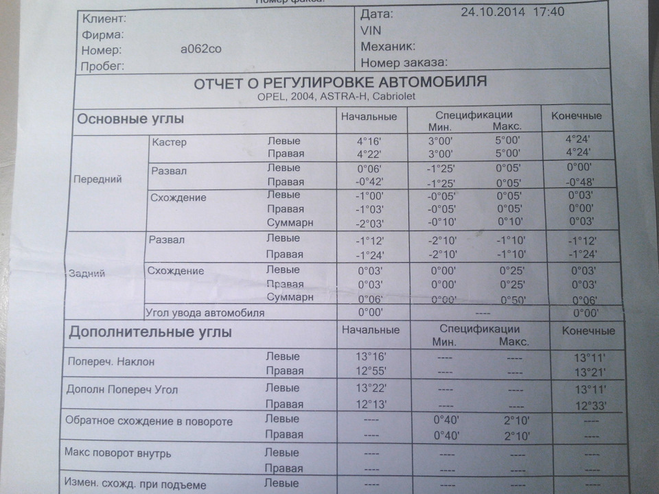

это же не жигули классика))) я один раз только делал в октябре 14 года а купил вообще в 10 ом)))
Резину не жрёт едет всегда ровно зачем? Если бы что-то было тянуло или .резину поджирало то да согласен ))
я делал при замене рулевых тяг и наконечников в октябре 14 года надо глянуть как у меня там все

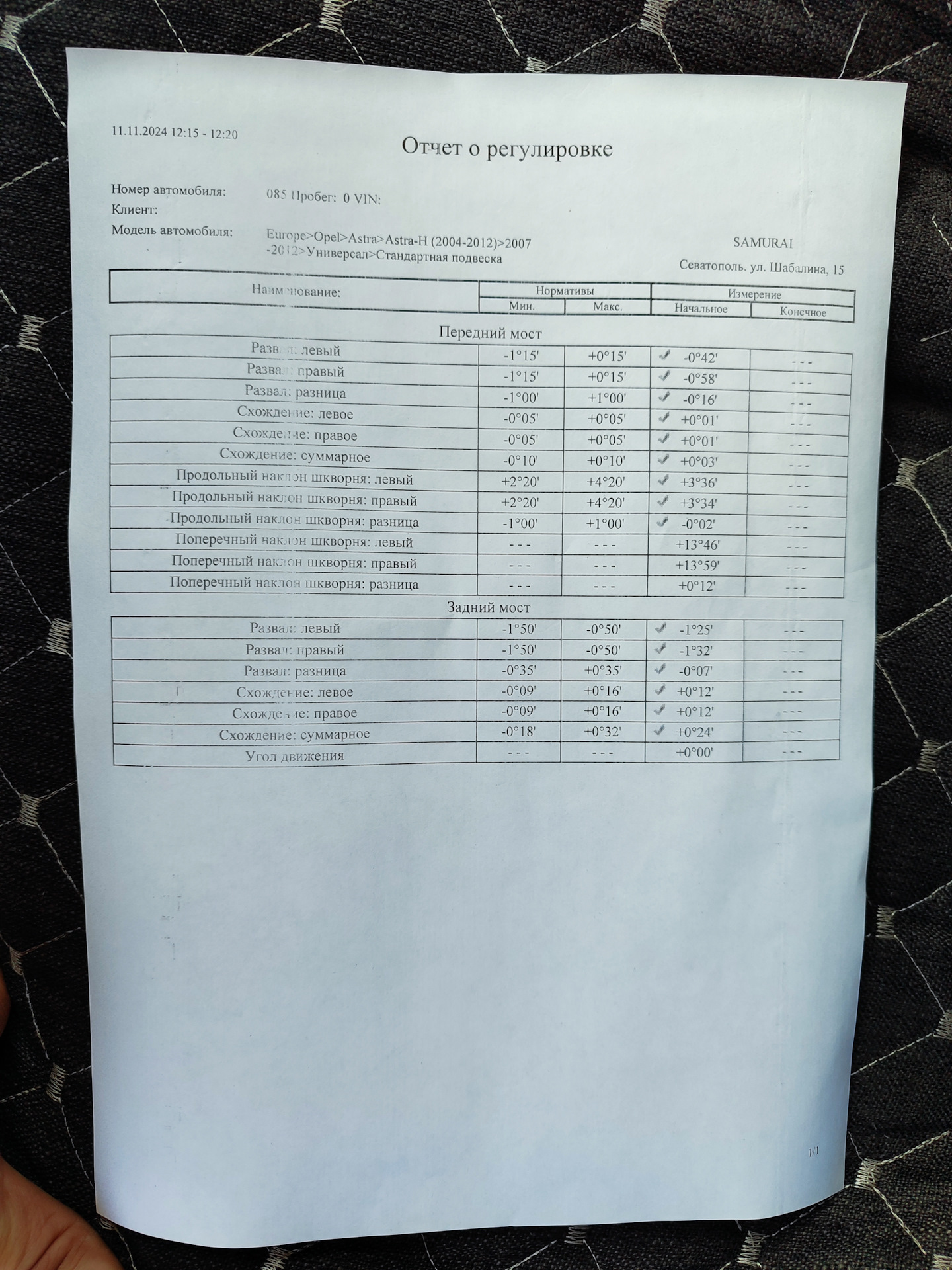

Узкая специализация — это очень и очень хорошо. Поднял свой отчет с последней регулировки и что-то меня разбег в цифрах теперь засмущал, особенно по схождению сзади справа.
Покажи цифры.
Да все отлично)
Разница колесной базы только 8мм. Похоже балку надо чуть развернуть?)
Какая шикарная мысль, однако. Если по часовой стрелке немного развернуть, то можно попытаться в почти идеальные параметры вписаться.
А вследствие чего сзади так криво всё?
Да фиг знает.
Если гуглить схождение балка astra, такая проблема распространена и именно по правому заднему.
Резину не жрет и 30 минут схождения. Просто не все ездят быстро и мало кто замечает.
Так это заводская кривизна?
Или яму поймал к примеру?
Думаю заводской просчёт жёсткости уха балки :)
