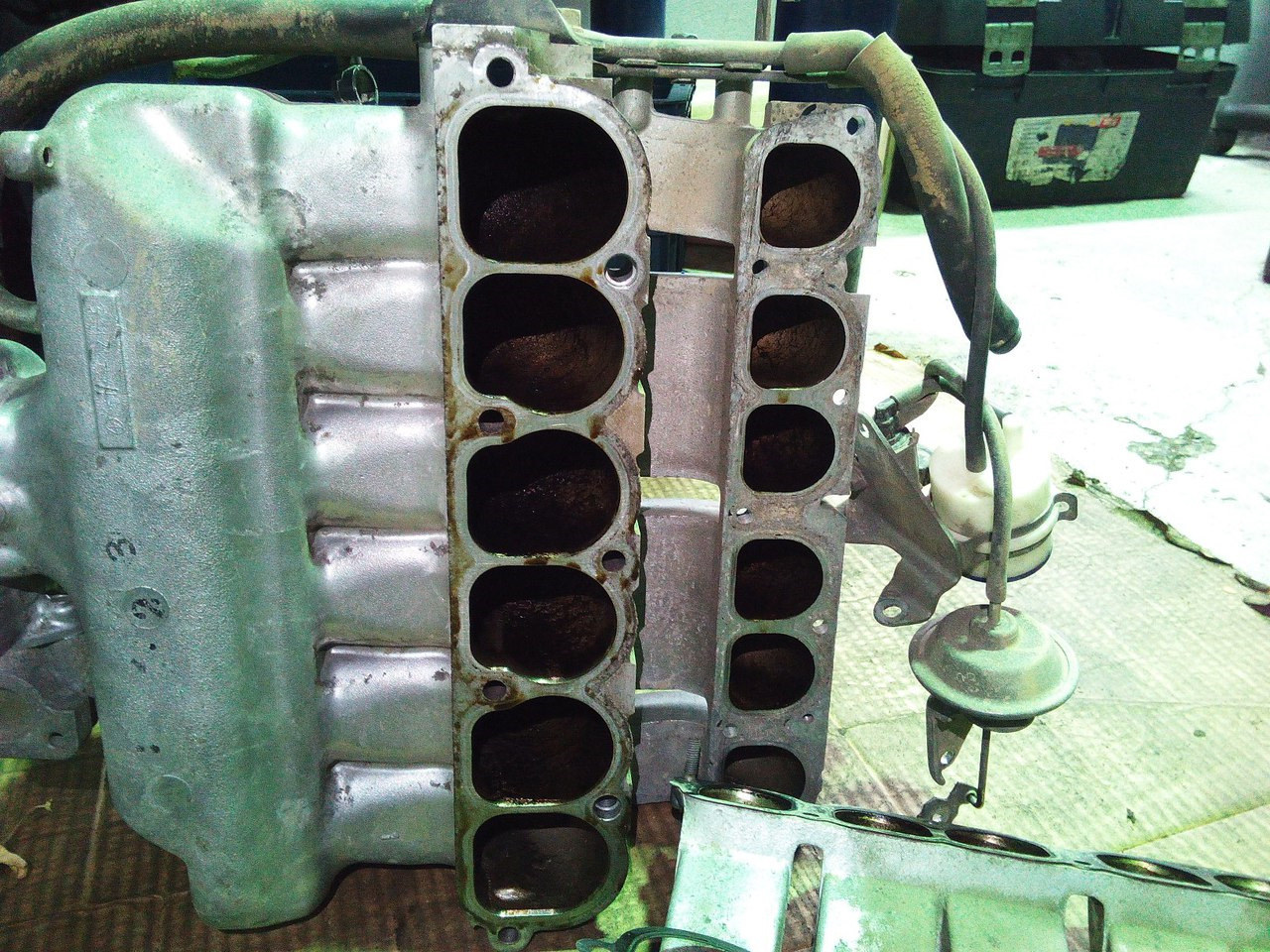

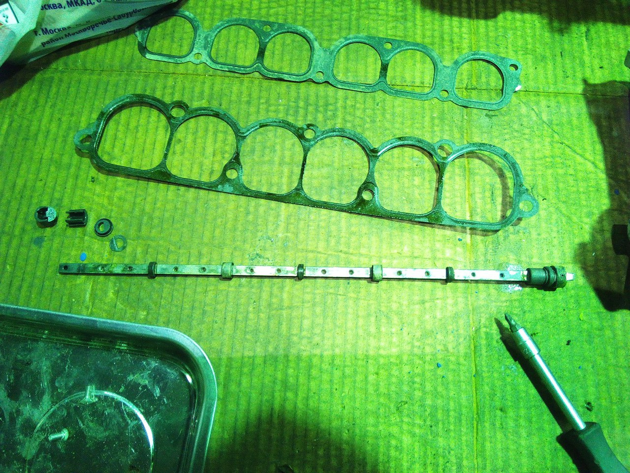

Недавно снимал коллектор для замены прокладок клапанных крышек писал об этом ТУТ

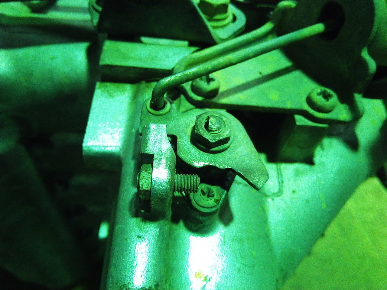

Обнаружил, что ось заслонок болтается. Понял, что есть подсос воздуха через нее и нучто что-то делать.
Вариантов решения проблемы несколько: они хорошо описаны ТУТ

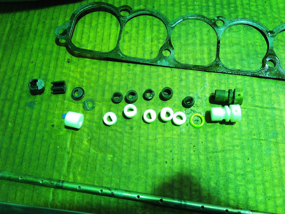

Решил заказать ремкомплект у Андрея https://www.drive2.ru/o/Liss911 у него в блоге есть подробное описание ремонта коллектора Ремонт (восстановление) впускного коллектора двигателя Mitsubishi Pajero 4 (6g75) объем 3.8 л

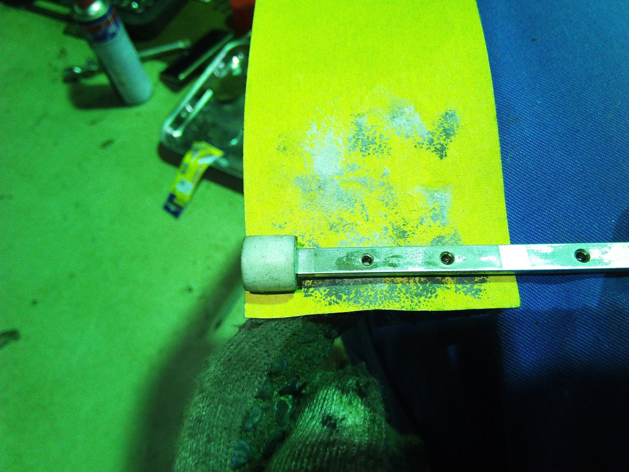

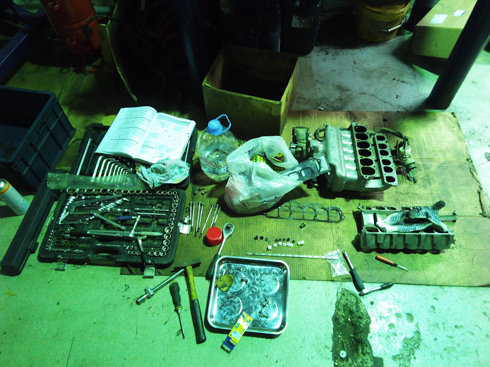

Сегодня решил заняться ремонтом. закупился в магазе всякими наждачками, ВДэшками, Очистителями и вперед.

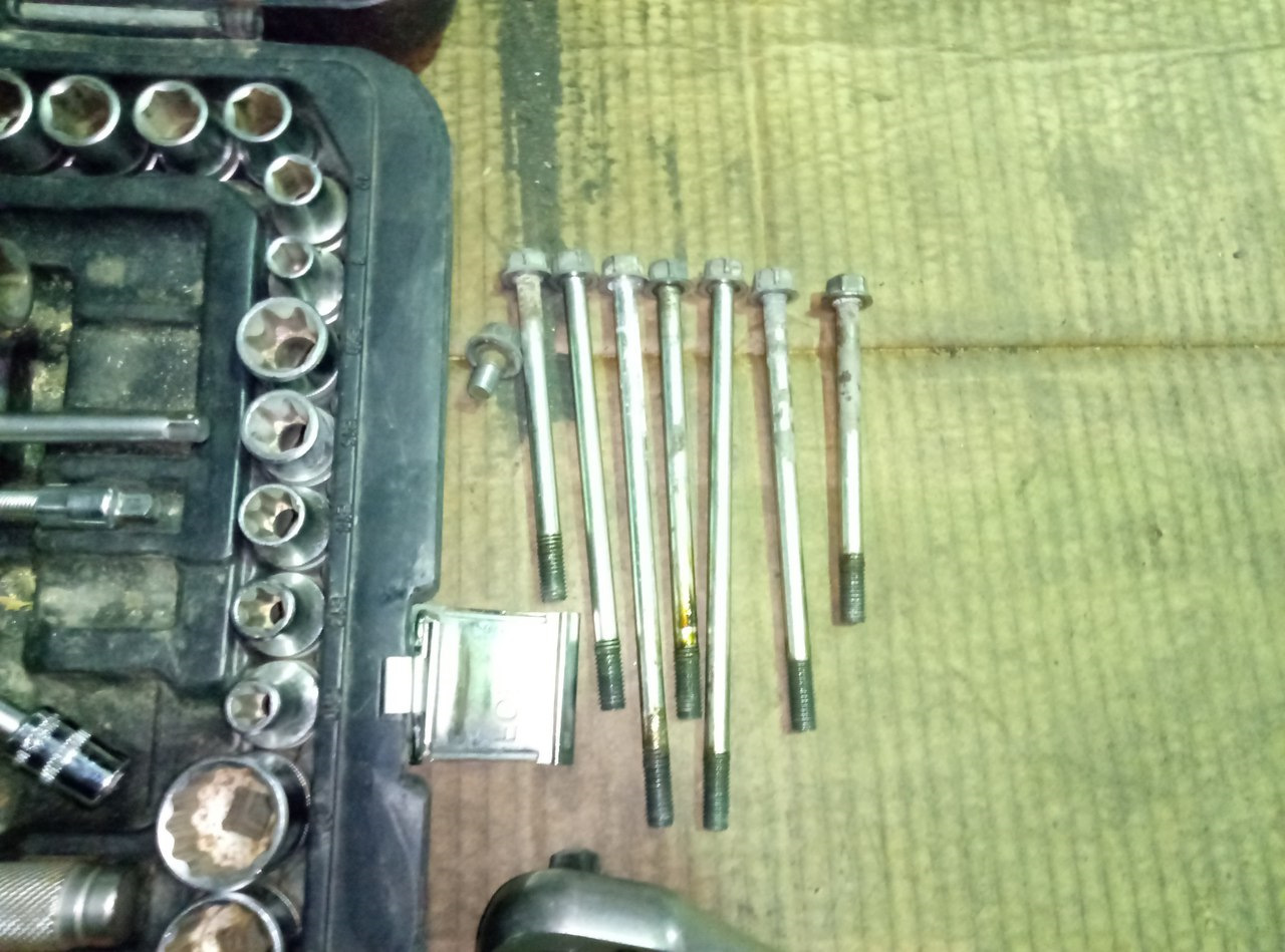

Все разобрал, начал подгонять первыю втулку(которая самая дальняя), подогнал ее методом шлифовки об наждачную бумагу при помощи дрели. Вроде подогнал.

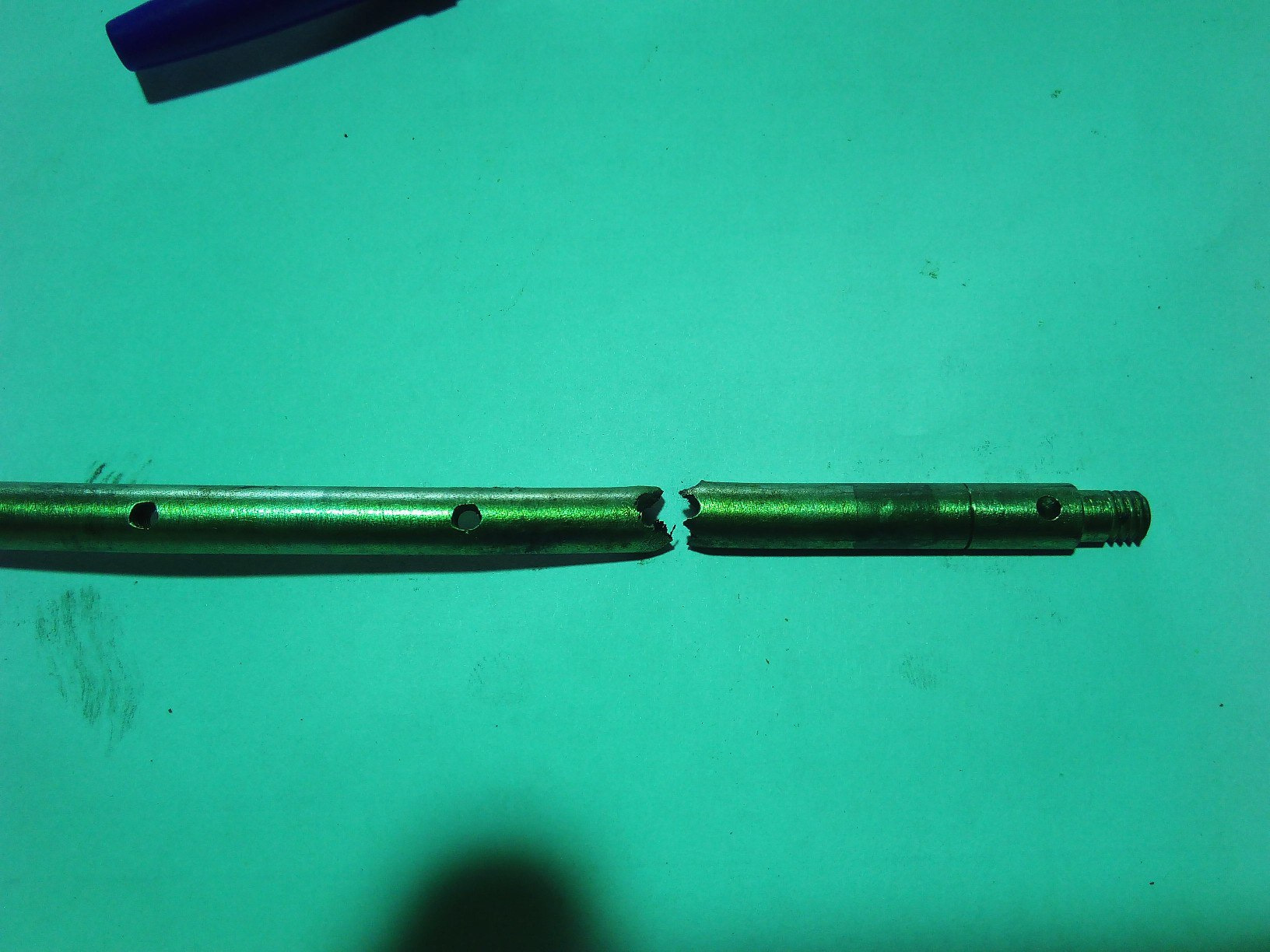

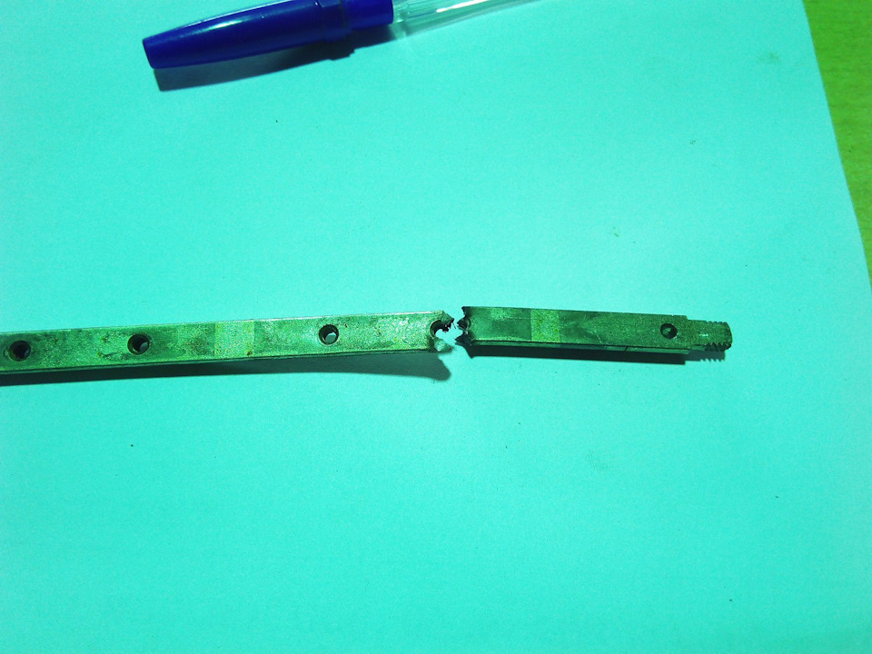

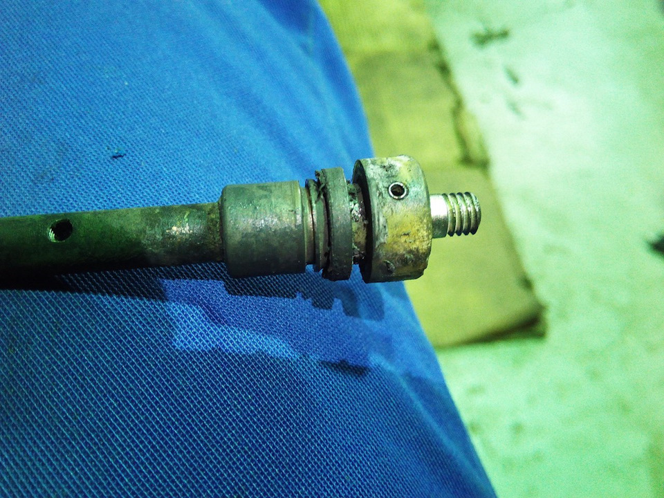

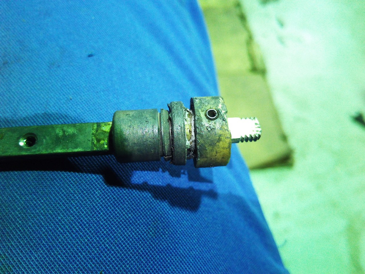

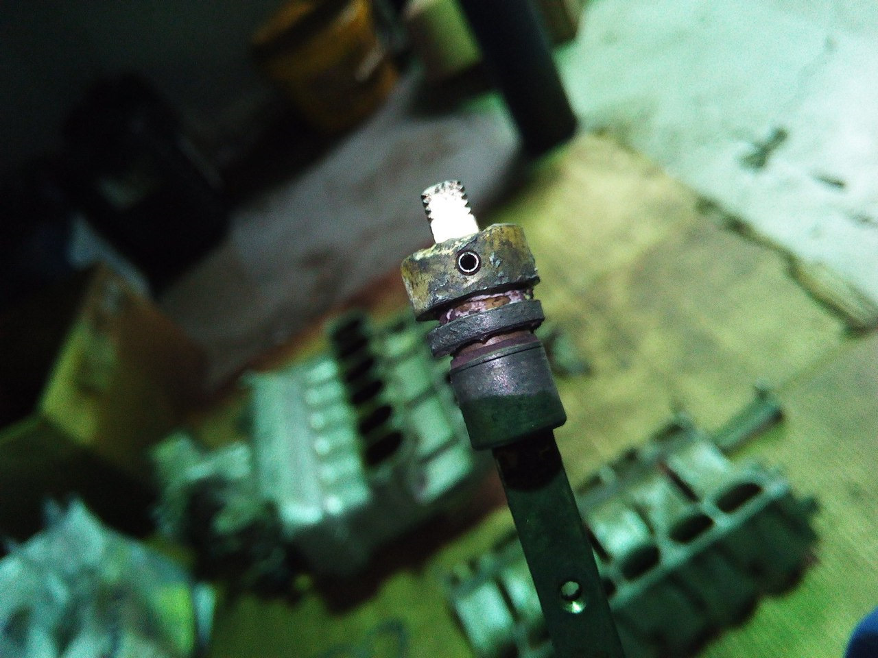

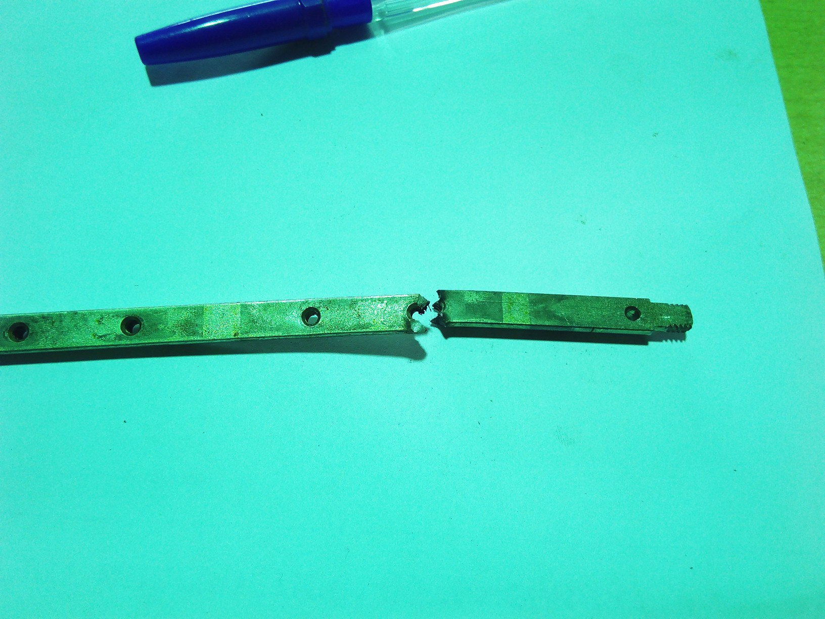

Насадил другую, крутанул но что-то пошло не так… Чиих, пых, щелк, Ввжжжжззззынь и ось куда-то улетела, а кусок остался в дрели. И тут я понял, что на этом можно работу заканчивать. сломалась ось по резьбе отверстия, куда прикручивается заслонка болтиком.
Посидел, подумал о жизни. Может где-то я накосячил и Бог меня наказывает. Попил вкусного чая с плюшками и принялся собирать все обратно, только без оси и заслонок (кастрированный вариант паджеро )

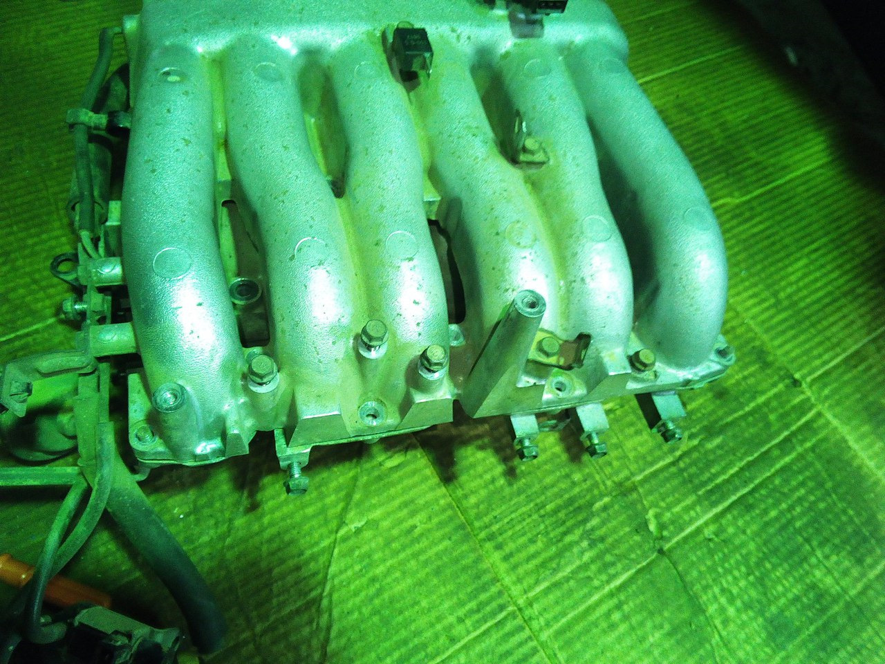

Собрал коллектор, замазал отверстие герметиком и забил чопик деревянный. Запуск прошел нормально.
А как все хорошо начиналось(((((
Теперь ищу ось. Может у кого есть запасная ? или кто-то удалял весь узел и лежит просто так. Выручайте товарищи. Коллектор новый стоит 30 тыс руб. очень уж не хочется покупать его.
Или может подскажите куда обратиться, чтоб изготовили такую ось по аналогии с оригинальной.

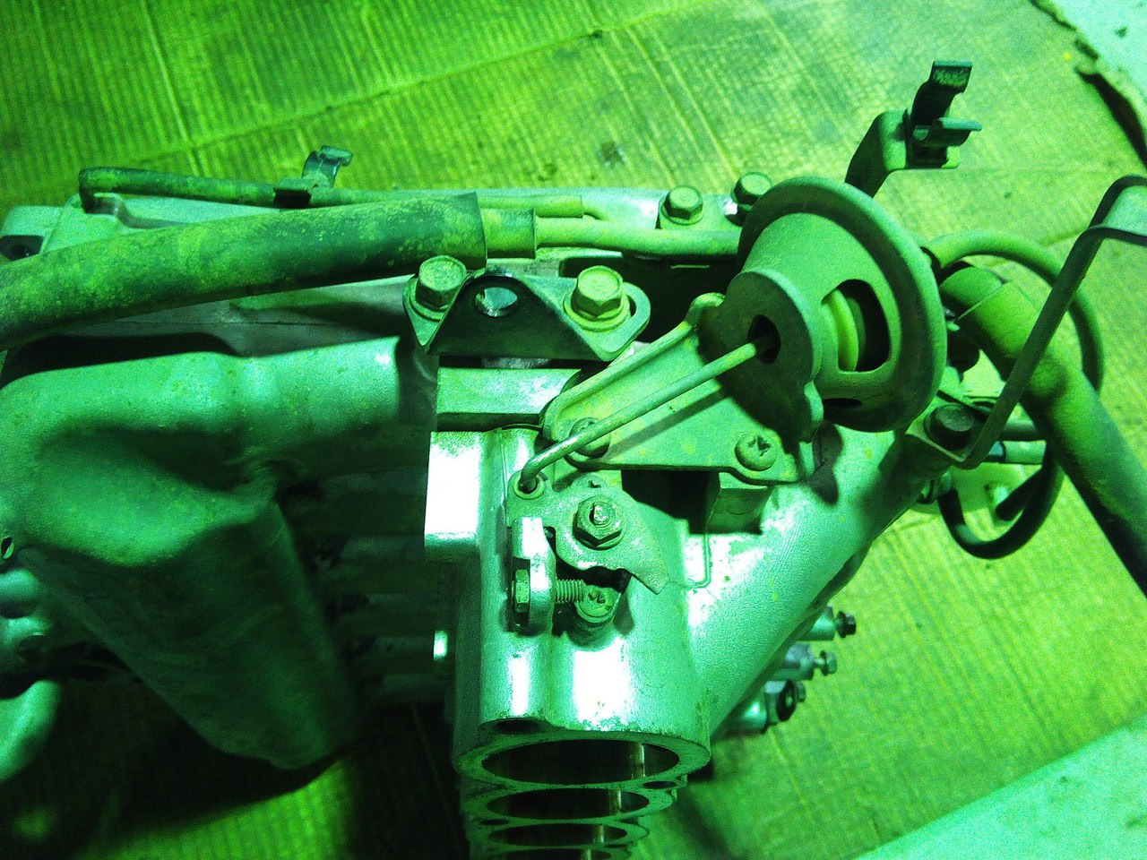

Заслонки улучшают смесеобразование на малых оборотах, увеличивая скорость воздуха. Т.е. улучшают КПД мотора на малых оборотах.
Мое видение:
В предыдущей реализации, заслонки сразу закрывались при запуске авто. Закрывались — получается включались в работу. Раз сразу — значит на малых оборотах.
В текущей реализации, они закрываются в диапазоне 2000-3000 оборотов, еще и от нажатия на педаль газа зависит (ездил с вольтметром). Закрываются — значит включаются в работу. Из-за этого мне кажется, в текущей реализации заслонки повышают КПД на средних оборотах.
Должно сразу со старта закрываться. Проверьте вакуум.
This system has prevented the typical 4-valve engine low performance at the low speed and improved the fuel economy within the range of the low to the middle speed. That is, this system uses the primary port only at the low speed and then makes the intake airflow speed high, so increases the inertia supercharging effect.
Я так понял, ребята с митсу это просто скопировали с предыдущего движка, там коллектор имел другую геометрию и каналы шли по другому. Потом это все скопировали в книги по ремонту. А потом митсу выпустили попровочку: #
Без нагрузки открыты, при ускорении закрываются. Вольтметр это подтверждает. На электроклапан при холостых пару вольт идет и он не может передать вакуум на привод. При ускорении идет 12В, и уже открывается путь вакууму.
