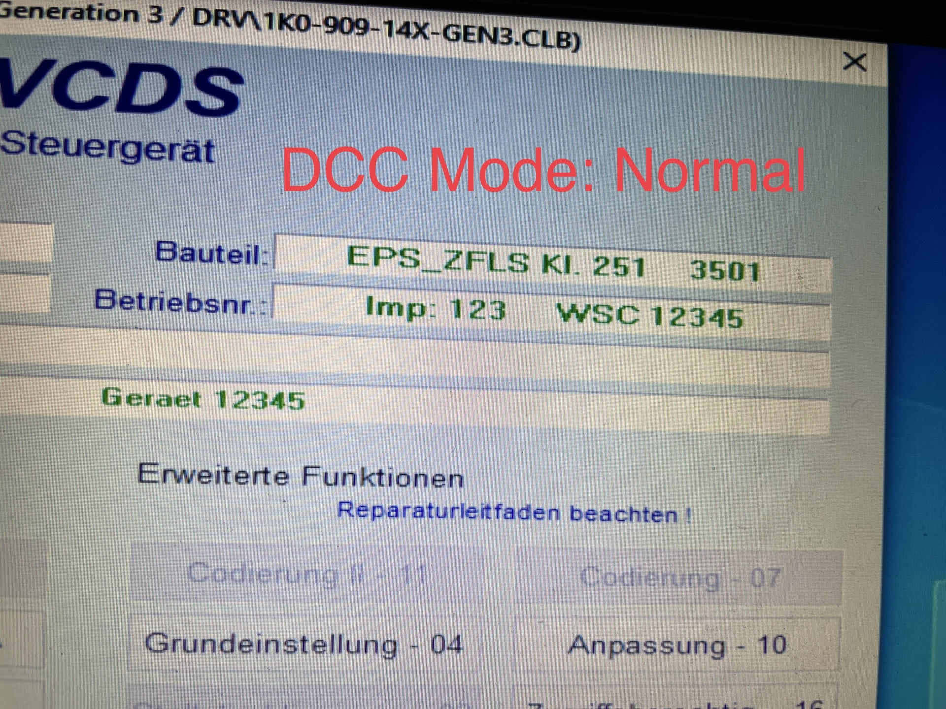

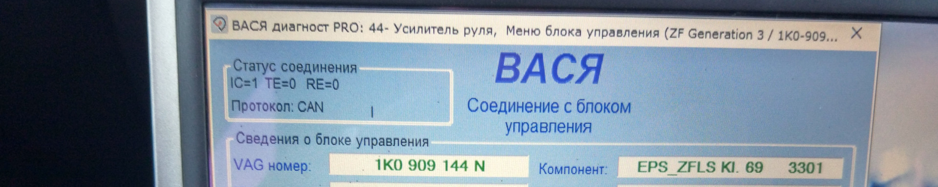

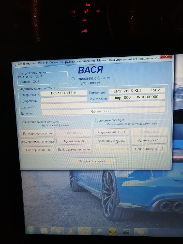

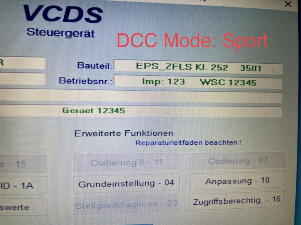

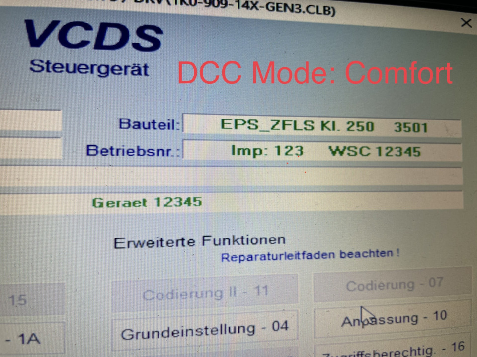

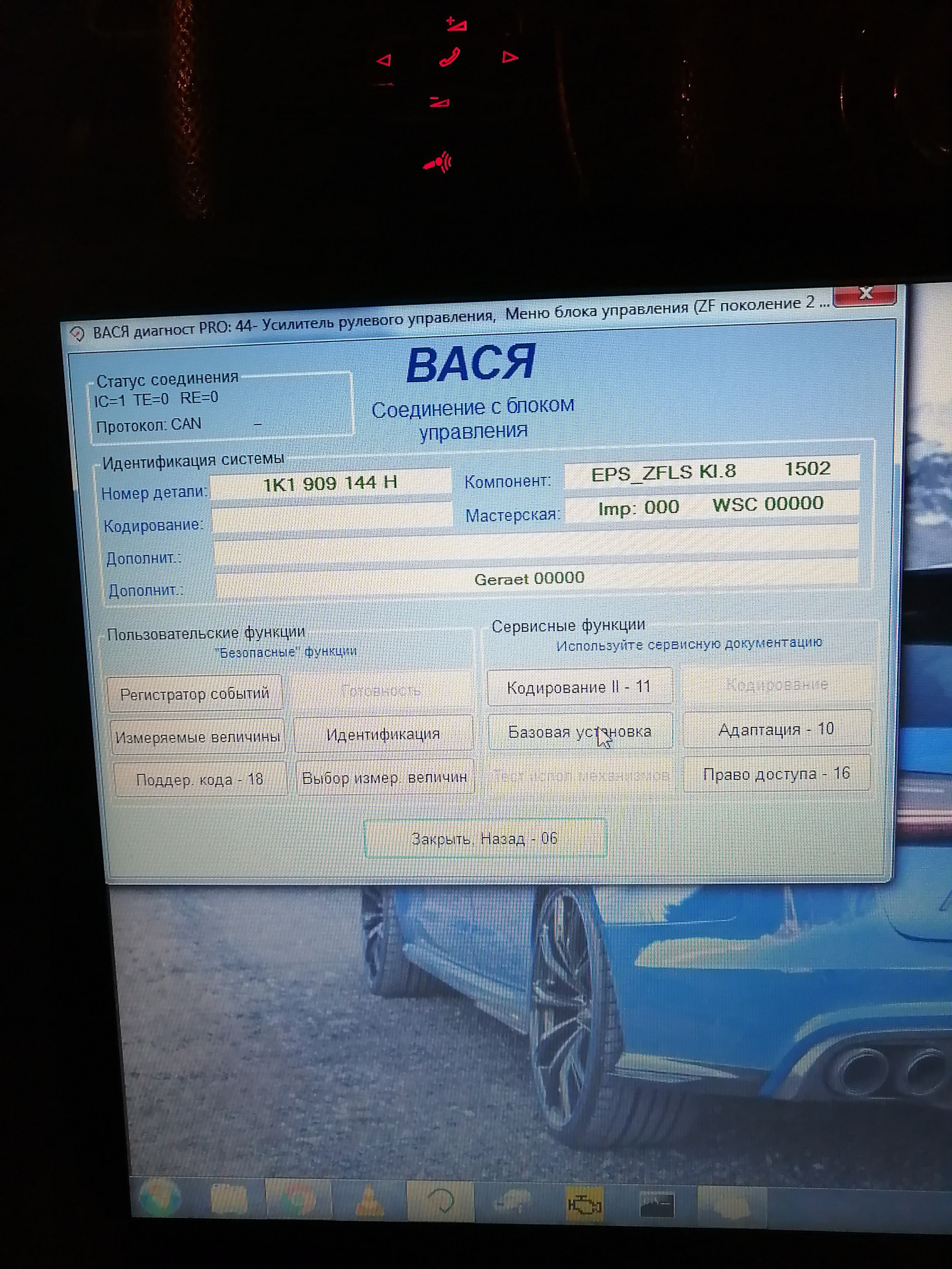

Напомню, что номер параметрической кривой может быть получен при опросе блока 44.
После прошивки, блок может поменять свой Part No. Но в рамках ХХХ 909 144 *.
Пример 1 (в блок загружена параметрия №:69)
Address 44: Steering Assist Labels: 1Kx-909-14x-44.clb
Part No: 1K0 909 144 P
Component: EPS_ZFLS Kl. 69 3305
Пример 2 (в блок загружена параметрия №:74):
Part No: 1K0 909 144 M
Component: EPS_ZFLS Kl. 74 3201

Во втором поколении параметрия уже прошивается, sgo для них именуются с индексом M (например, v074m***.sgo). Если прошить рейку третьего поколения такой прошивкой, то получаем кирпич.
В третьем поколении произошли некоторые изменения в конструкции. Тема про рейки второго поколения здесь!

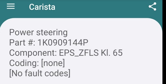

Парт-номер рейки (а именно последняя в нём буква) зависит от версии ПО (не параметрии!).
Например:
1K0 909 144 C — версия ПО 2301
1K0 909 144 J — версия ПО 3001
1K0 909 144 M — версия ПО 3201
1K0 909 144 P — версия ПО 3305
1K0 909 144 R — версия ПО 3501

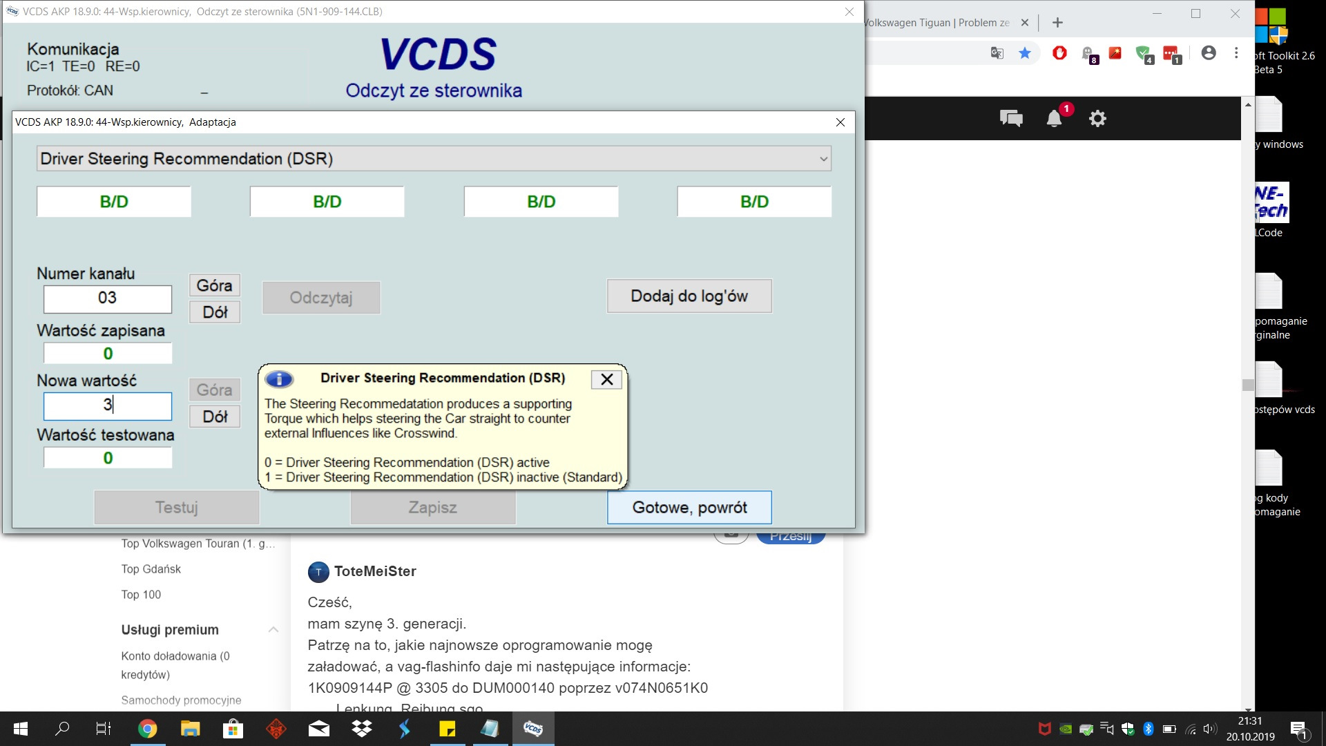

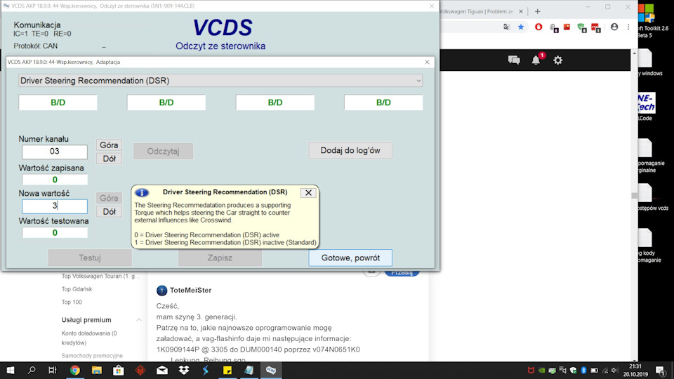

0-й этап — сохранение параметров адаптации 44 блока.
Запишите значения всех каналов адаптации.
Самыми важными являются каналы 003 (DSR) — чтобы не получить ошибку implausible signal в блоке ABS/ESP и 009 (в редких исключениях, при ретрофите, там стоит 1, по умолчанию у всех новых авто — 0).

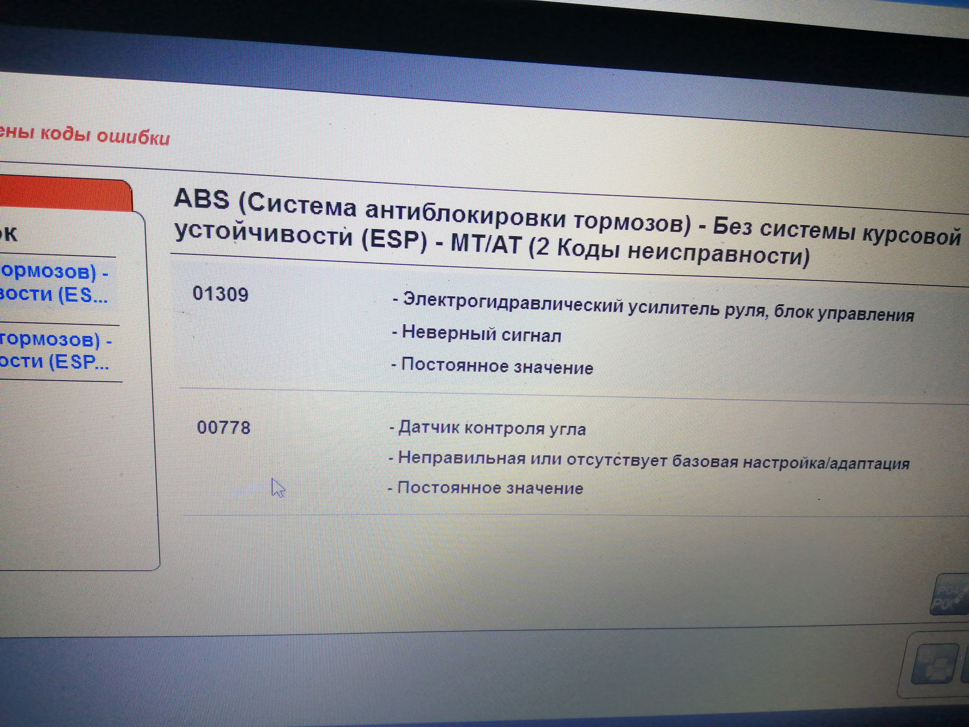

После прошивки, рейка перейдёт в обнулённое состояние, перестанет работать ESP и будут показываться всякие разные сообщения с ошибками. Рейка при этом изменит парт-номер на 1K0909144ZA.
После данной процедуры обязательно выключите и включите зажигание.

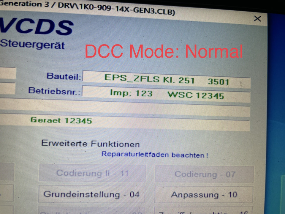

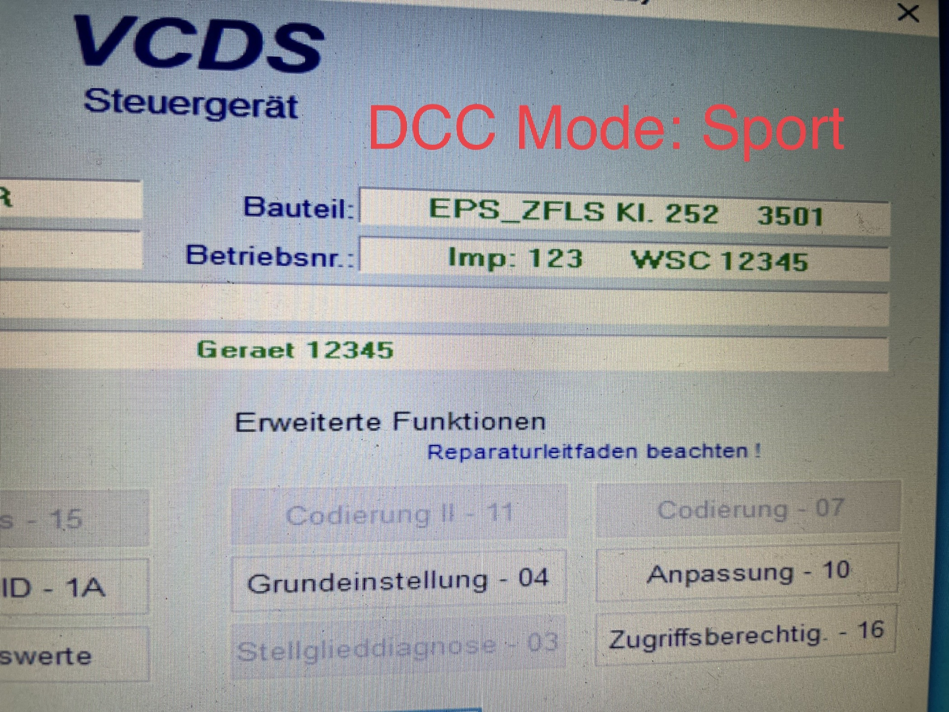

Для этого определяемся, какую характеристику Вы хотите видеть в своей машине (от Гольфа, Ауди, VW, Seat и т.д.). Напомню, нужные нам файлы начинаются с v074n***.sgo
Выбрали? Отлично, прошиваем необходимый файл.

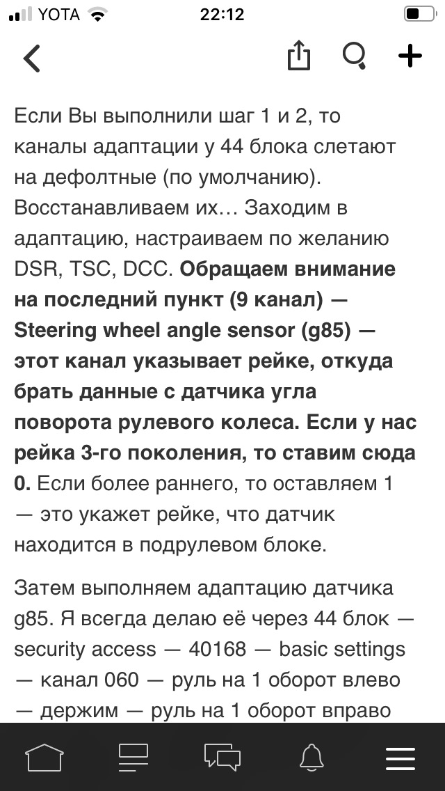

4-й этап — проверьте все значения каналов адаптации и восстановите их, при необходимости,
на те, которые записывали на 0-м шаге.

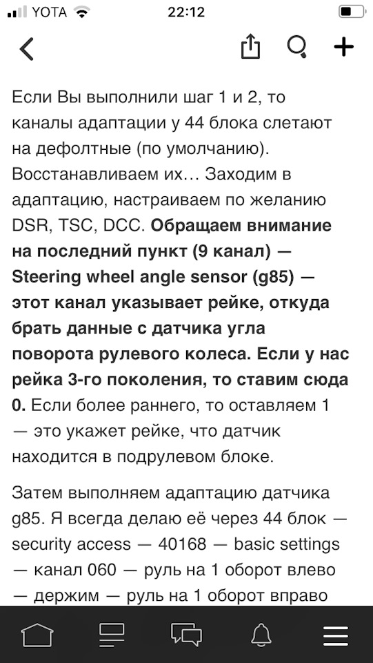

Если Вы прошиваете только параметрию, адаптация может ограничиться только поворотом руля влево/вправо до конца, для определения максимального угла вращения колёс.
Если Вы выполнили шаг 1 и 2, то каналы адаптации у 44 блока слетают на дефолтные (по умолчанию). Восстанавливаем их… Заходим в адаптацию, настраиваем по желанию DSR, TSC, DCC. Обращаем внимание на последний пункт (9 канал) — Steering wheel angle sensor (g85) — этот канал указывает рейке, откуда брать данные с датчика угла поворота рулевого колеса. Если у нас рейка 3-го поколения, то ставим сюда 0. Если более раннего, то оставляем 1 — это укажет рейке, что датчик находится в подрулевом блоке.
Затем выполняем адаптацию датчика g85. Я всегда делаю её через 44 блок — security access — 40168 — basic settings — канал 060 — руль на 1 оборот влево — держим — руль на 1 оборот вправо — держим — возвращаем назад в 0 — кнопка on/off. Готово.
Затем стираем все ошибки у всех блоков.

251 — Scirocco R, Golf R — классная параметрия!
Мне понравилась даже больше, чем от Octavia RS!

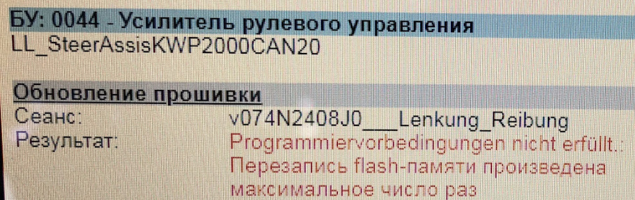

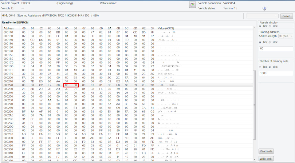

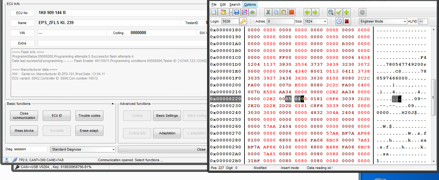

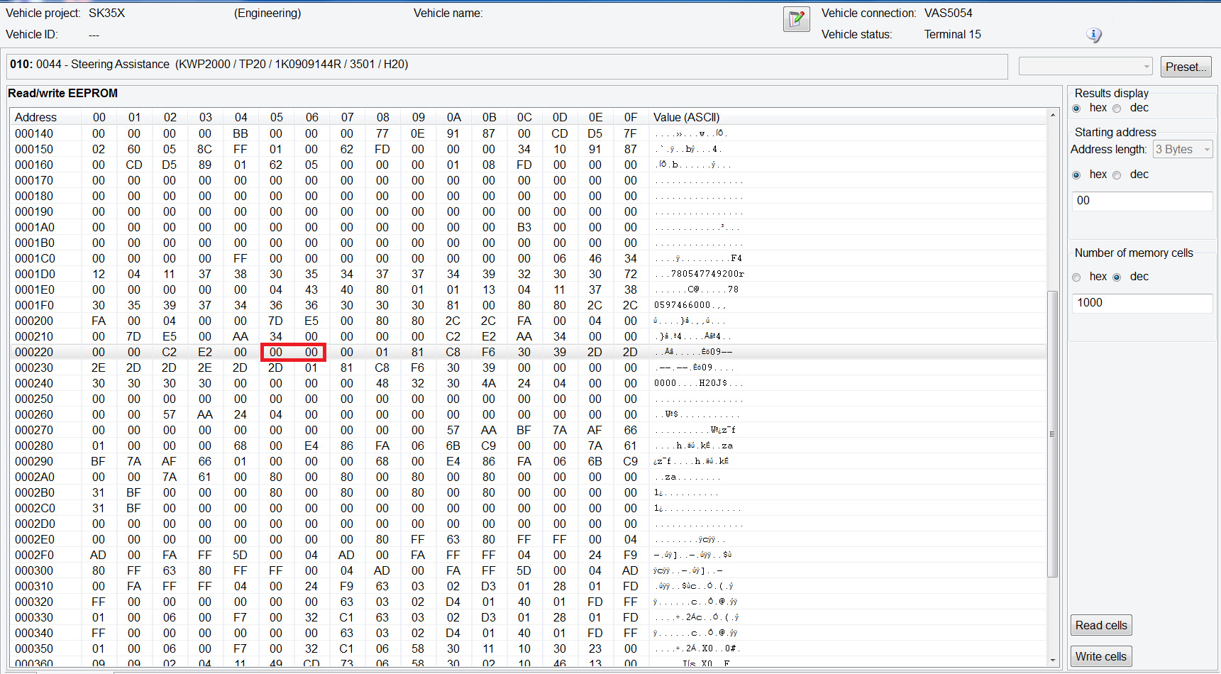

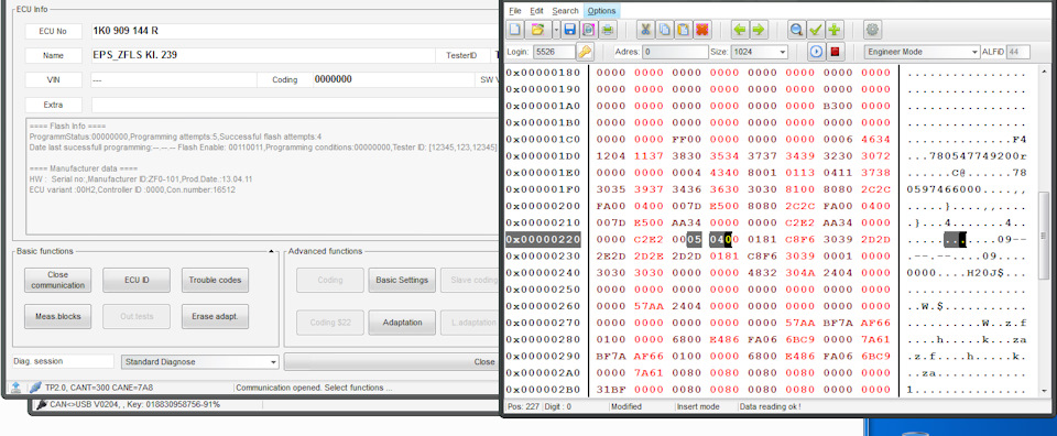

Перезапись flash-памяти произведена максимальное число раз — решение:
Всем известно, что любая flash-память имеет ограниченное количество циклов записи.
На этот случай производитель реек установил защиту на максимальное число раз её прошивок.
Если Вы видите такую ошибку, не расстраивайтесь. Нужно всего-навсего подредактировать пару байт в EEPROM контроллера. Итак. Буду описывать работу с VCP. Но можно делать и с помощью odis_e.

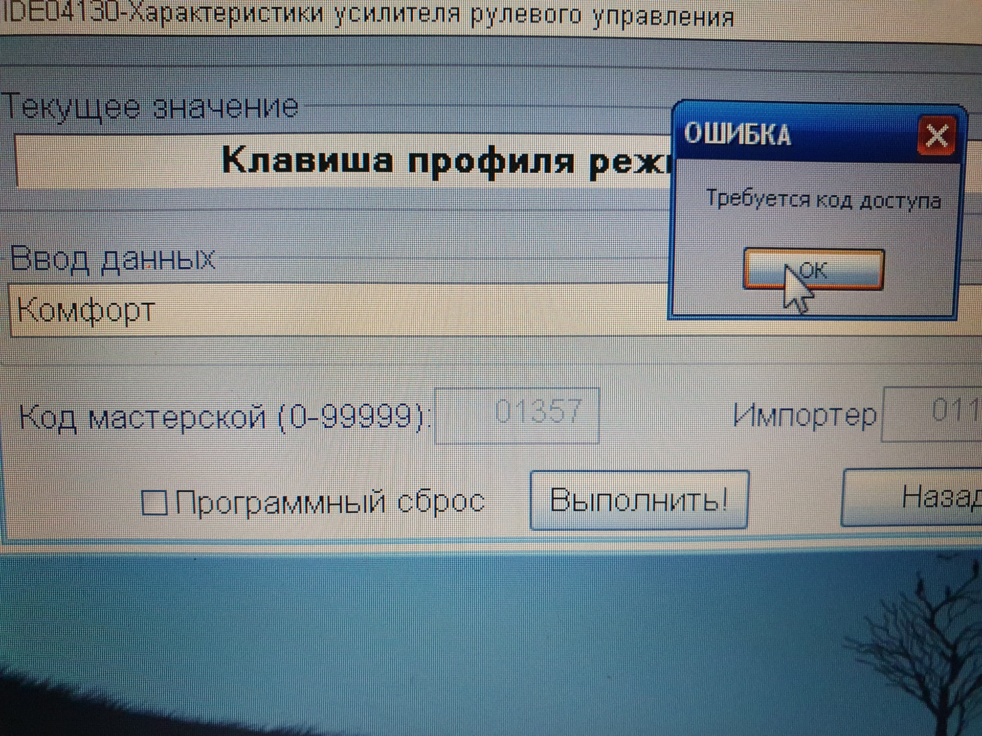

Заходим в 44 блок, выбираем up/download, в поле login вписываем 5526, в offset оставляем 0, в Size вводим 1024, нажимаем значок прочитать. Ждём окончания процесса (Data reading ok), затем делаем обязательно бэкап, сохранив всё прочитанное в файл. Затем в байты по адресу 0х00000225 и 0х00000226 ставим 00. Нажимаем на красный круг (запись), ждём окончания процесса. Затем, не трогая ничего в программе, сразу выключаем зажигание на 3-5 секунд. Если этого не сделать, контроллер из-за несовпадения контрольной суммы наши изменения откатит назад, а так, он при первом включении зажигания сам её пересчитает и сбросит счётчик прошивок на значение по умолчанию (т.е. на 0/0).
В одисе это будет выглядеть вот так:

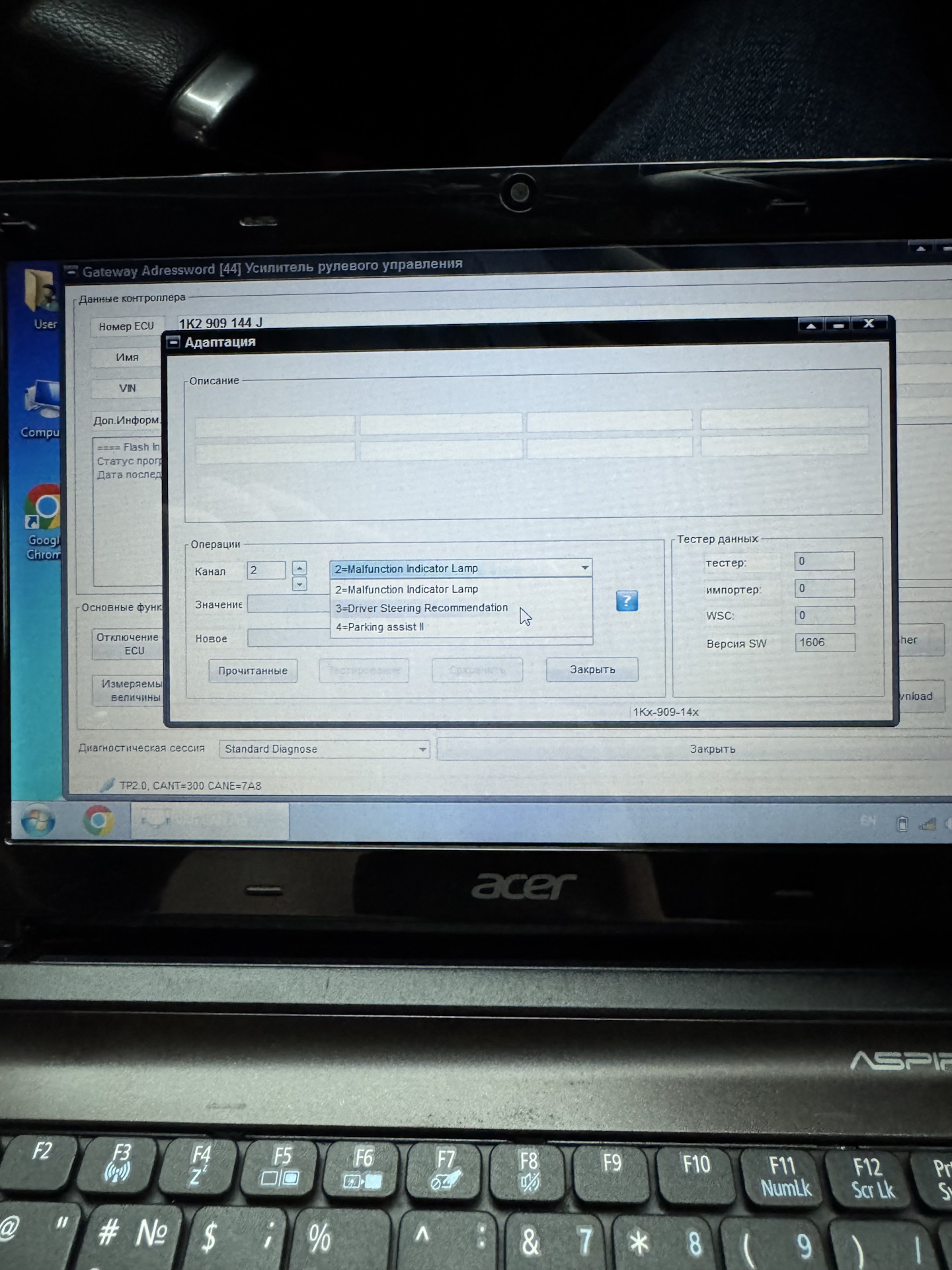

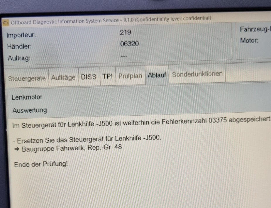

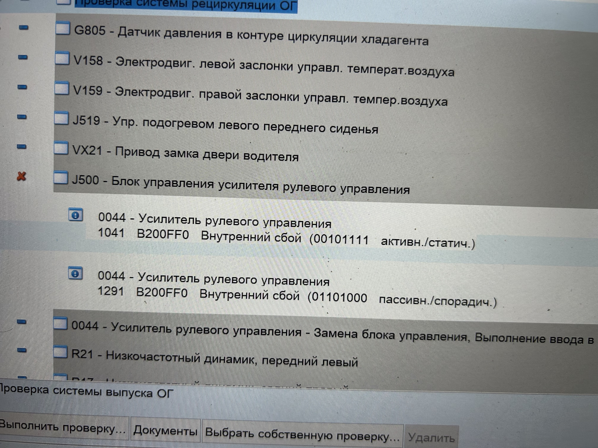

Подскажите может кто сталкивался? После замены рейки, прошивки на последнюю версию и параметрии все было хорошо, через неделю загорелся желтый руль и висит эта ошибка, на работу эур ни как не сказывается, перепрошивка блока не помогла
Привет, кто может подсказать Malfunction indicator lamp что это за функция в адаптации рулевой рейки .я 7 лет катаюсь на данном авто и всегда когда я откривал зажигание красный руль не горел, а тут вдруг начал гореть (но гаснет при заводке ).
Ставьте значение 0

Сегодня прошил рейку, третье поколение. Словил ошибку датчика G85, горит желтый руль, ESP и давление в шинах. Шил через Vag COM Pro. Не могу зайти в закрытую область, чтобы попасть в группу 060, логин не подходит. Как быть? Прошивка встала четко, чил только вторым файлом, параметрия тоже залилась. Пробовал покататься, рулем покрутить, ничего не меняется, ошибка не уходит. В 004 группе положение руля 0, даже когда кручу руль
Если ещё актуально, скиньте vin в личку, посмотрю что шло в стоке.

Здравствуйте.
Рейка 1K0909144N
ПО 3301
Уточните пожалуйста еще раз, можно ли сразу обновиться до
1K0909144R 3501 и залить параметрию,
без предварительного обнуления?
Номер (первые 3 символа меняться не будут, прошивка lh0013501.sgo).
По идее обнулять не обязательно, но хотелось бы еще раз уточнить перед обновлением.
Заранее спасибо.
I just want to share that I used to have software 3301 with Scirocco R parameter. I updated the software version to 3501. Putting DCC in comfort, the steering at stationary is lighter than 3301.
Hi NightRider
Thank you for sharing this. I'd like to reset the flash counter. I tried putting 5526 into the login code in ODIS-E, somehow, ODIS-E rejected the login code. Could you advise on this? In addition, i'd like to flash TTRS.sgo into TTS 3rd gen rack, do I need to perform zeroing file (Step 1), so i can I install the parameter directly (Step 3). Thank you
Hi. Perhaps, you have different controller type, that's why login code isn't accepted. Or you have to wait for some time, and it will accept the code. I faced this issue a few times, but simple waiting always helped.
i added zero in front, and ODIS recognised. works like charm. thank you. do you if steering assist flash is available for b8.5 b9 platform? i have b9 q5 and want to flash sq5 steering assist file

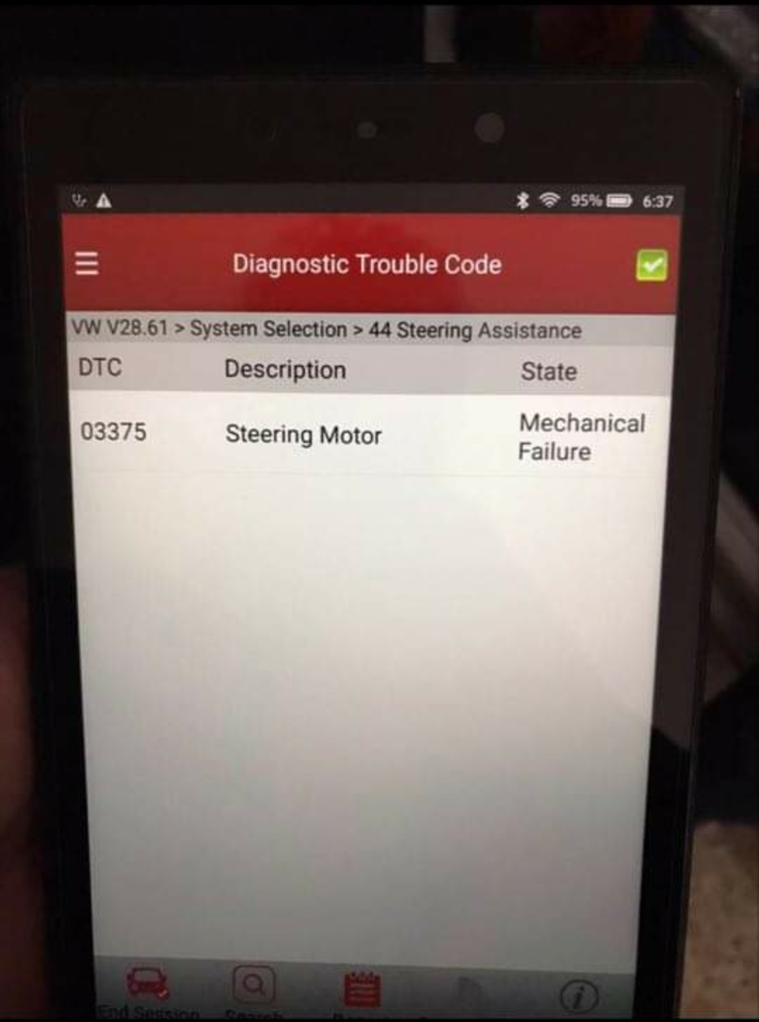

Всем привет ! Подскажите, как стереть ошибку 03375 ? Усилитель работает, красный руль не горит, рейка рулит . Просто сканером удалить не получается . VW Touran 2011 2.0 TDi DSG

Hello,
It`s possible to change streering rack, to my 2006, jetta, from gen 2
to gen 3, phisical, more
Address 44: Steering Assist Labels: 1Kx-909-144-G2V2.clb
Part No: 1K1 909 144 J
Component: EPS_ZFLS Kl.5 D04 1606
Shop #: WSC 00000 000 00000
VCID: 326A976CADFB85D64C-8066
to 1K0 909 144 ?
Thanks !
Подскажите плиз, после прошивки 3305 -> 3501 в блоке 03 появилось 2 нестираемые ошибки:
01325 — нет сигнала от блока управления давлением в шинах(его как бы и небыло)
00778 — нет или неверная установка\адаптация датчика рулевого колеса
зы. руль не горит, адаптация датчика в 44 блоке прошла успешно, также 9 канал у меня 0. Похоже что 03 блок не видит настройки в 44… подскажите как исправить?
Для будущих поколений:
После адаптации в 44 блоке, зашел в 3 блок и закрытую область с 40168 в 60 канал адаптации, после нажатия ВКЛ канал отваливается и во всех окнах пишет "ошибка", но это походу не важно. Руль в лево до упора и ждем секунд 5 потом в право и тоже ждем секунд 5, потом ровно. На панели загорается желтый руль + abs + машинка на кривых колесах -> проезжаем метров 10 на ровном руле и всё гаснет.
Ошибку по блоку давления колес, вылечил флагами (вкл -> выкл -> вкл) из комментов: www.drive2.ru/l/5071400/
Это сколько?

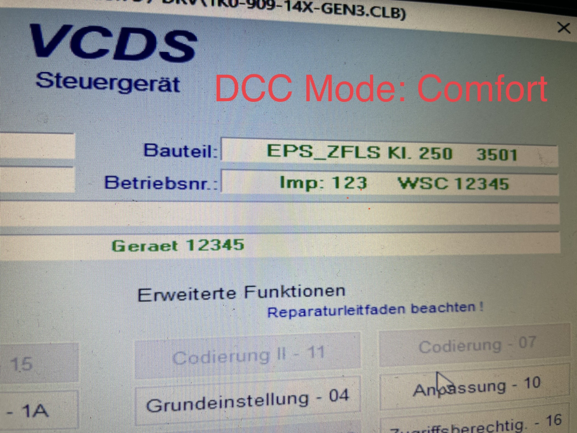

NightRider77: Because I have DCC installed, I discovered something interesting: Everytime I push the DCC switch, the "description" shows the selected characteristic curve ("Kl. xxx"). See attached pictures. This is why I think the file "v074N2511K0___Lenkung.sgo" contains multiple characteristics curves and should be described as follows:
251 — Scirocco R, Golf R — Default
250 — Scirocco R, Golf R — Comfort (only selectable with DCC installed)
252 — Scirocco R, Golf R — Sport (only selectable with DCC installed)
Wow this is incredibly helpful! Thank you so much! Greetings from germany!

Привет! Подскажите. Автомобиль Octavia A5 до FL 2006г.
Ни где нет инфы про эту ревизию
Part No: 1K1 909 144 L
Component: EPS_ZFLS Kl.068 H07 1806
Хотел сменить параметрию с помощью VAG CAN PRO (Китай)
Не проходи, пишет ( Ошибка записи в память: RtgDwnldErr11 Функция не поддерживается) заливал из самой проги и через "Flasher". Что делаю не так? Какого поколения? ( думаю 2-го)
Параметрию брал здесь; www.drive2.ru/l/5449597/
Прошу подскажите что не так?
VCP Китай не поддерживает функцию прошивки параметрии для некоторых моделей. Прошивайте ODIS.

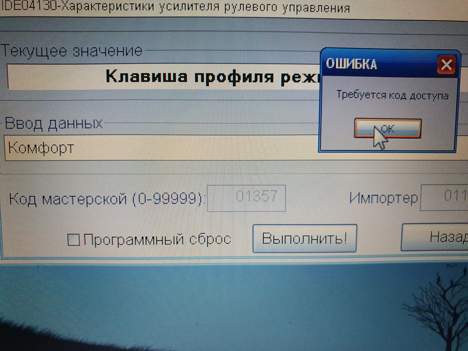

Какой то код просит:
19249 в право доступа или 40168
Раньше Вася никогда никакие коды не спрашивал, я даже не видел никаких окон для ввода кодов…
Приветствую! А вы можете рассказать, или дать ссылку на инструкцию как сделать адаптацию датчика g85 на Тигуан второго поколения, передний привод. Или как то узнать текущий угол и сделать нулевое положение.
Дело в том что на многих дорогах при прямолинейном движении руль надо держать немного влево, сход развал в норме, колеса перекидывал. Заранее спасибо!
Это норма, все дороги имеют уклон в правую сторону, чтобы вода стекала с полотна.
А все же не подскажите?

1K0 909 144 P
01309 — Power Steering Control Module (J500)
00778 — Steering Angle Sensor (G85)
All fixed. If any one has the same Steering Module and needs help for Scirocco pm me.

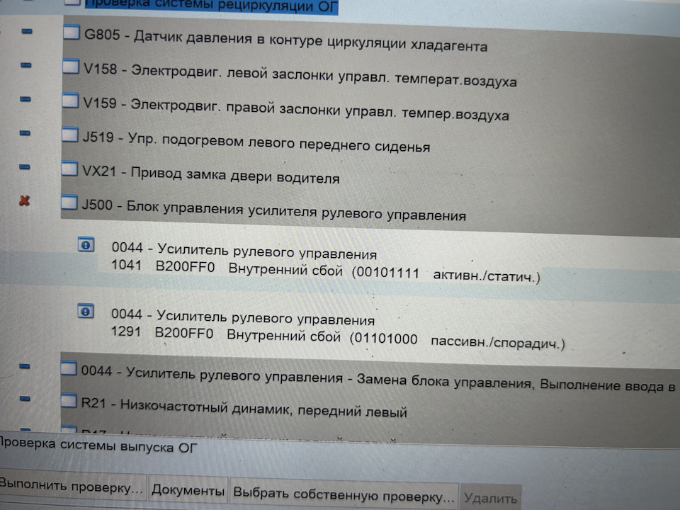

Здравствуйте, подскажите, пожалуйста по проблеме.
Заменили рейку. 2 поколение. В блоке АБС висит ошибка по усилителю J500, не удаляется, в 44 Блоке ошибка по датчику угла поворота руля.
Адаптацию G85 не получается сделать — код доступа не то чтобы не принимает, а вообще как будто не знает такого кода.
09 Канал пишет "Канал недоступен", то есть ни 0 ни 1 поставить нельзя.
Как только сбрасываешь ошибки, на приборке загорается АБС и Руль, сам руль становится тёжлый. Если покататься — всё как бы адаптируется, ошибки на приборке гаснут, руль лёгкий. В Блоках ошибки остаются.

Здравствуйте знатоки. Я занимаюсь авто ключами и один человек из Ливии пишет мне что на Tiguan 2013 год горит красный руль и авто не заводится…утверждает что из за это не заводится. У меня небыло такое раньше. Они связаны друг друга? Система старт/стоп. Ошибка 03375.
Добрый день.
Авто не заводится не по причине поломки рейки.
Возможно, есть общая проблема, которая влияет и на рейку, и на двигатель.
К примеру, где-то короткое замыкание, которое влияет на работоспособность powertrain шины.
Оба блока именно на ней и работают.
Нужно делать опрос всей системы на наличие ошибок и проверять проводку с коннекторами на предмет коррозии.

А сколько максимум можно перезалить параметрию на рейки zf без правки eeprom?
Раз 15 точно можно.
У меня уже 26!
Кто больше? :D
здравствуйте ! Вот данные моей рейки
Адрес 44: Усилитель рулевого управления Файл QML: 1K0-909-14x-GEN3.clb
Номер детали: 1K0 909 144 H
Компонент: EPS_ZFLS Kl. 69 2901
Ревизия: 00H15000
Мастерская #: WSC 73430 790 00999
какая прошивка мне подходит по Вашему мнению ?
авто 340 HP
Вопрос не понятен. Прошивка и параметрия — это раные вещи. Параметрия — сугубо индивидуально.
Возможно ли мою прошить
Номер детали: 1K1 909 143 K
Компонент: EPS_ZFLS Kl.0 0308
Подвис на 1K1 909 143 — (143)
Нет.
У меня Вася наоборот в подсказках пишет про зф3
НО в адаптациях 60 канал не даётся.
У кого то адаптация g85 делается в 03 блоке в базовых настройках, у кого то в 44блоке. Пробуйте там и там. В основном все делают в 03. На сеатах чаще в 44.
Гляну, но меня больше интересует момент про скрин выше. Не пойму откуда брать г85 с рейки или подрулевого. Рейка не родная на авто
www.drive2.ru/l/510441127443170159/

Привет всем… Перестал работать электроусилитель. Поменял электро мотор у меня стоял 1k0909144C А поставил 1k0909144M они подходя между сабой?.. Руль закрутился горит жёлтый руль а адаптировать не даёт… Может Подскажешь как решить вопрос. И вычитал что в 1k0909144M отличается распиновка провадов… Может из за этого немогу одаптировать? Ошибки такие на данный момент…
Добрый день, подскажите верно ли мои догадки, рейка я так понимаю у меня 2ое поколение, после её замены в блоке тормозов ошибка что нет связи с ней, я так понимаю мне нужно прошить её на последнюю прошивку и выбрать параметр ю, и дср (но дср я не понимаю какой нужен), и какую кривую выбрать, машина пассат б7 универсал( я предполагаю что нужна кривая 8?) может подскажите прошивку для этой рейки последнюю и параметрию(злую) чтоб руль с разгоном дубел и колею не ловил, я так понимаю мне подойдёт от ауди рс3 параметр я, спасибо, если поделитесь файлами прошивки и параметр и буду признателен

Witam . mam taki błąd, Możesz podpowiedzieć jak to zmienić w vcds lub vcp vag can pro.
gdzie zmienić na 2 ?
proszę o pomoc
Не имею VCDS и VCP, только ODIS. Мне кажется, процедура аналогична. Войти в блок 44 -> adaptation -> channel 003. В соответствующем поле выставить 2 и сохранить. Удачи.
nie mogę zapisać, mogę jedynie ustawić na 0 i 1, nie ma 2

what's the the login for transmission control ? i got the same error while trying to update transmission firmware in seat car
don't know… you can still brute force it.

RCEPS H39 0507
8R0 909 144 F
Причина перепрошивки — попала вода в эл блок. Промыл спиртом, высушил, загерметизировал.
Прошил рейку файлом FL_8R0909144R_0511_BP.frf
Успешно!
Как определить, какая параметрия подойдет? А главное, где ее взять?
Профессор,
подскажите неандертальцу!
Заливка параметрии через сервисные процедуры
и прошивка, к примеру, этой же параметрии из 44го блока через флешер — это по сути один и тот же процесс?
Т.е. я могу через сервисные процедуры взять любую параметрию из числа предустановленных в VCP, или же прошить свою понравившуюся параметрию через флешер непосредственно из 44-го?
Если я правильно понимаю, то после заливки файла параметрии через флешер, датчик ноля снова не отвалится, да?
Рейку прошил до "R" через обнуление, адаптации сделал, ошибки затёр.
Да, это один и тот же процесс. Датчик слетает только при прошивке базового ПО (до R которое), при прошивке параметрии область хранения адаптации в EEPROM не затирается. Я бы рекомендовал шить файлами и не пользоваться OCF в VCP для смены параметрии.

Спасибо. Убрал ошибку в тормозах, выставив тройку в позиции канала DSR.
