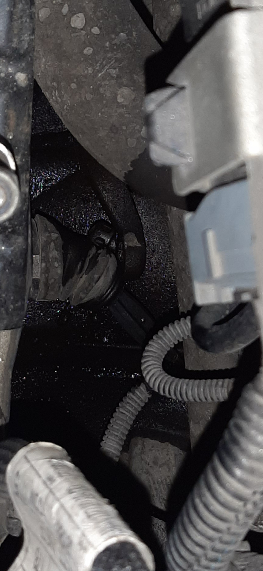

Как оказалось — проблема с поломкой штока рабочего цилиндра сцепления довольно распространена на машинах с пробегом 130 — 150 тыс.км.
Вот и у меня при подъезде к дому педаль сцепления провалилась в пол. Машинка довезла ровно до стоянки, за что ей большое спасибо, а то встать в пробке на трассе — сомнительное удовольствие.
Снятие рабочего цилиндра ничего сложного из себя не представляет. Самое трудное — вывести площадку крепления аккумулятора из-под гофры с проводами. Шланг не отсоединял, т.к. сразу решил что менять буду только шток.
Ну вот и виновник торжества с обломанной головой:

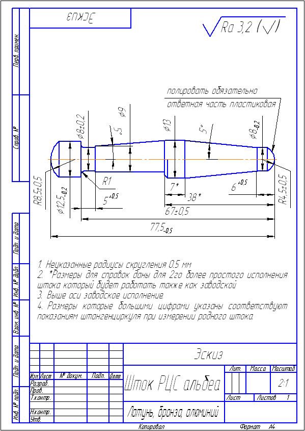

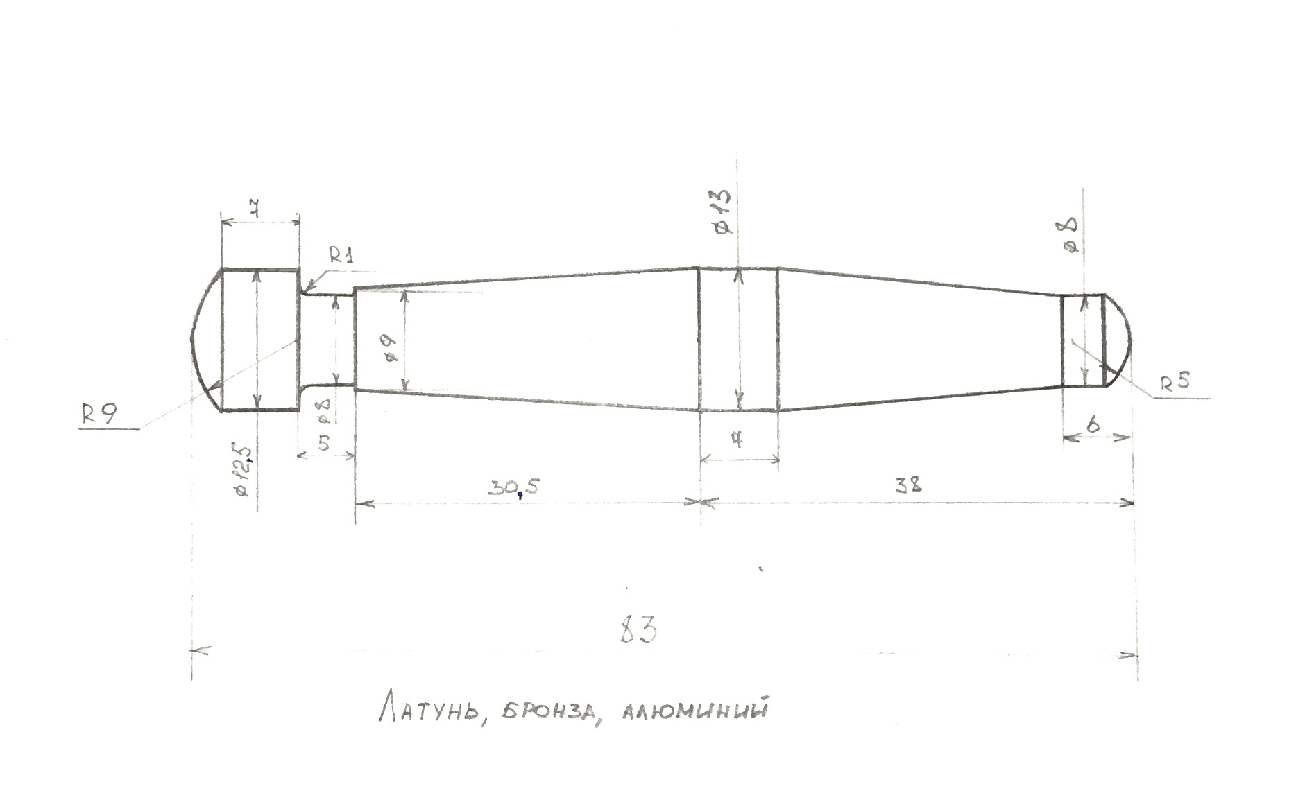

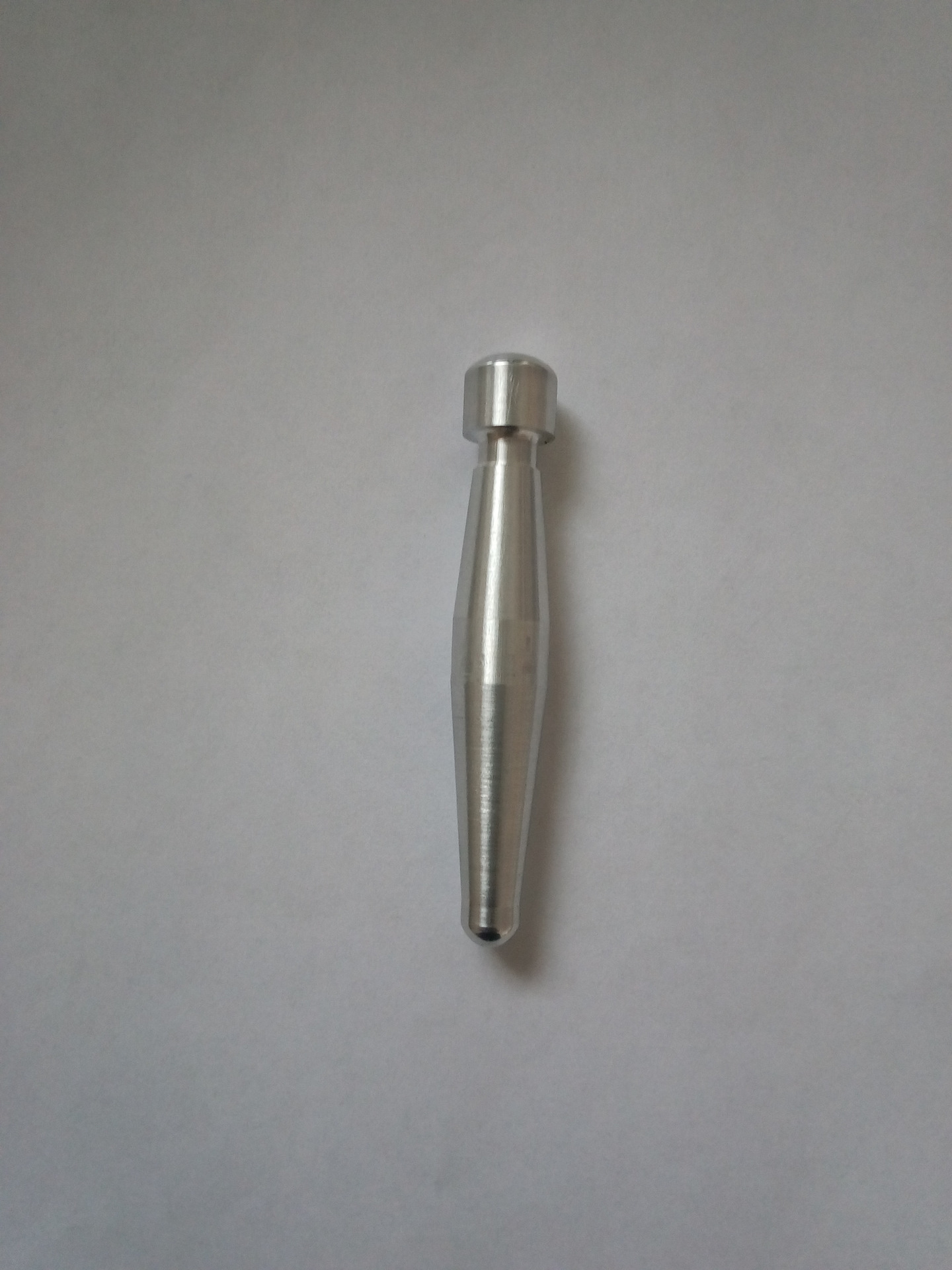

В продаже отдельных штоков не нашел. Но нашел на myalbea.ru чертеж. Также пошерстив форумы решил делать шток на 5.5 мм. длиннее оригинального.
Вот такой чертеж в итоге получился:

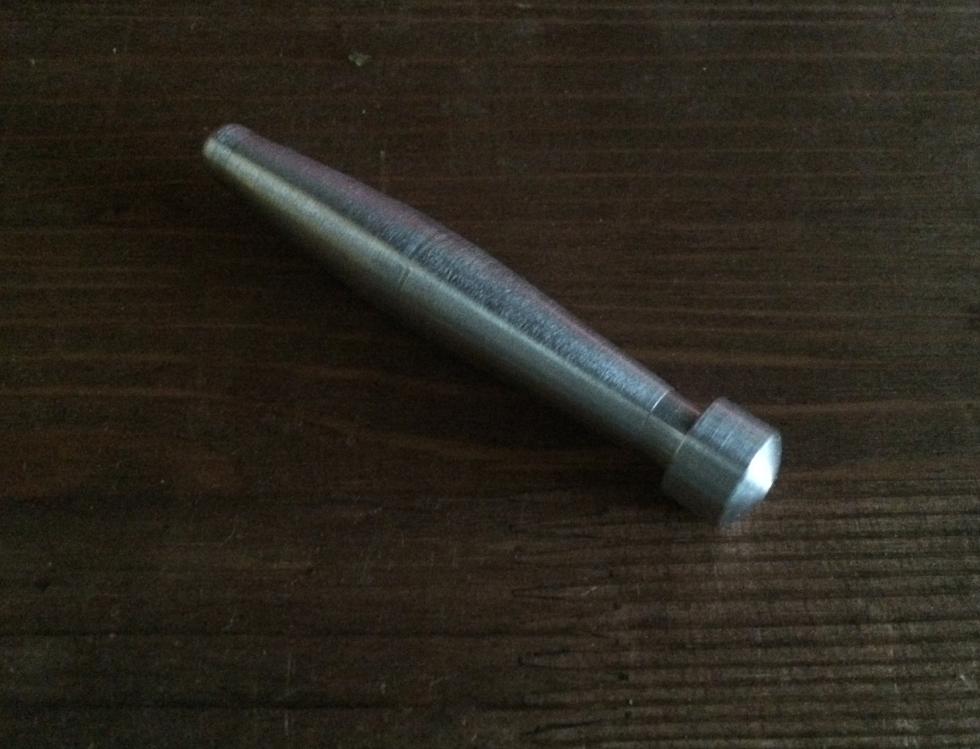

По чертежам выточили шток:
Вот он с пыльником:
Установка цилиндра на место прошла без проблем. Без приложения особых усилий или использования каких-либо приспособ.
Проехался сотню км. по пробкам — сцепление с новым штоком работает отлично. Как и писалось на форумах, небольшое увеличение длины штока устранило небольшой хруст при включении задней передачи. Страхи что пластиковый шток ломается из-за плохо работающего выжимного считаю необоснованными. Просто пластиковой деталюхе срок ломаться пришел.

Что то не понятно в посте размер 83 общяя длинна а в комментах длина указанна 77.5
77.5 это в стоке ?
Да, 77.5 это в стоке
Здравствуйте все! Подскажите, пожалуйста, кто уже выточил для своего Альбеа такой шток, размеры на чертеже уже с +5,5, как и сказана в посте?

спасибо за чертёж, пожалуй я закажу токарю пусть лежит в запасе не помешает!
Спасибо! Мой погиб раньше. Ушатали его быстрее. Хотя я никак не перепроверю скручен ли пробег))
Включая заднюю, нужно выжав сцепление в пол, подождаь 1,5-2 секунды и втыкать заднюю чётко, понимая что там нет синхронизаторов)
Т.е. получается пластиковый недовключает заднюю, поэтому хруст? У меня также стало при включении первой- толчок, как бы недожимает сцепление. Поменял тормозную, прокачали, не помогло. Значит можно попробовать тоже со штоком.
Не то что "недовключает", включает передачи все-таки не сцепление. Хруст при включении задней на стоящей машине по-моему возникает из-за того, что сцепление со штатным штоком настроено на грани "ведения".
А при включении других передач на месте тоже толчок будет? Если да, то однозначно сцепление слегка "ведет" как мне кажется.

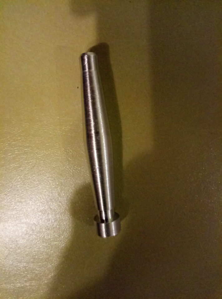

сегодня выточил токорь, вот что получилось пускай лежит в бардачке
Из дюральки?
да верно лёгкий и прочный металл

выточил такой и не парился!Оригинал сломался в пути-перевернул целым шариком к рычагу и дальше поехал (30 км)-далее заменил!
Размерчик бы
Размеры есть выше, но к токорю только с рисунком ниже!
