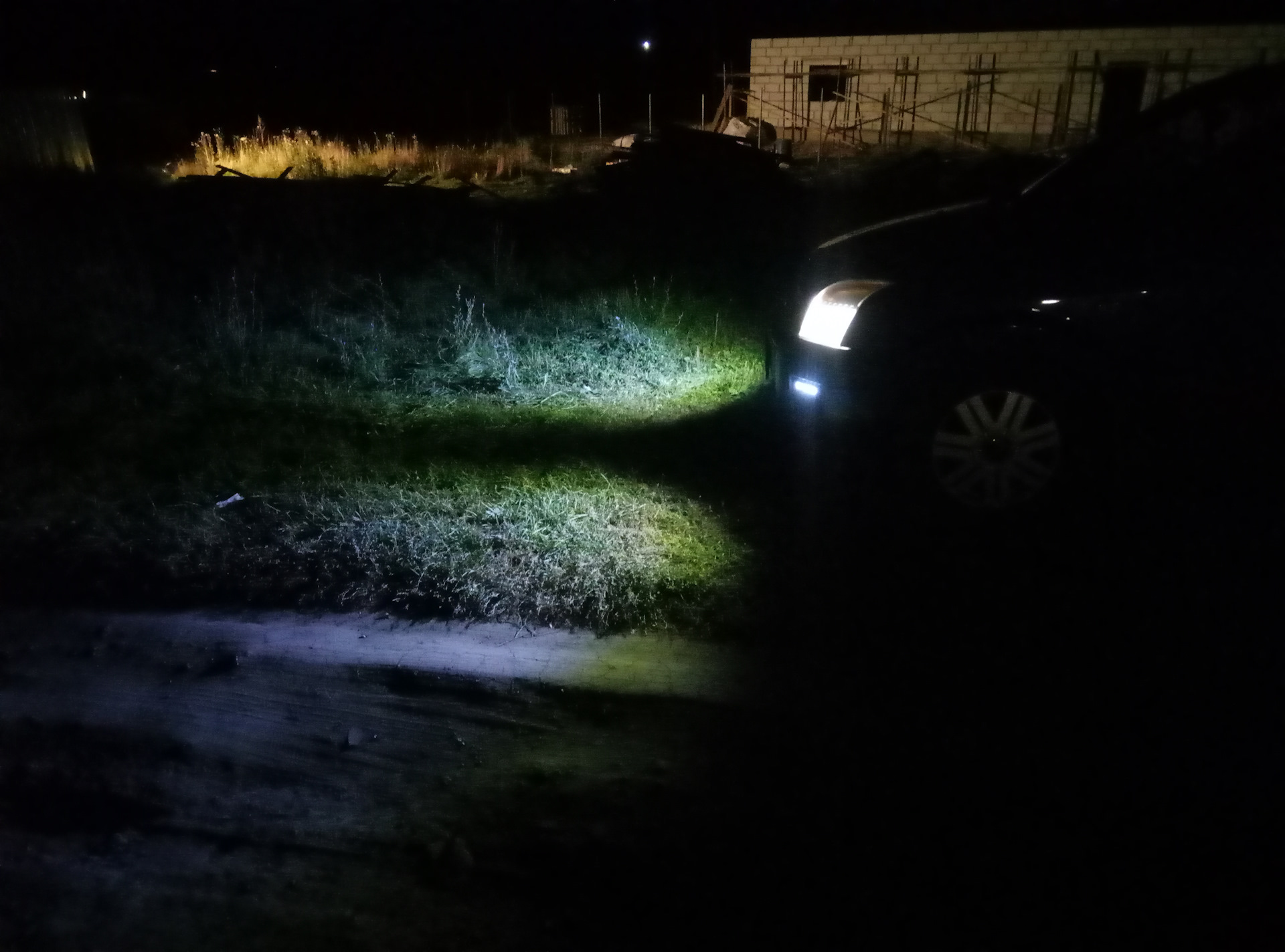

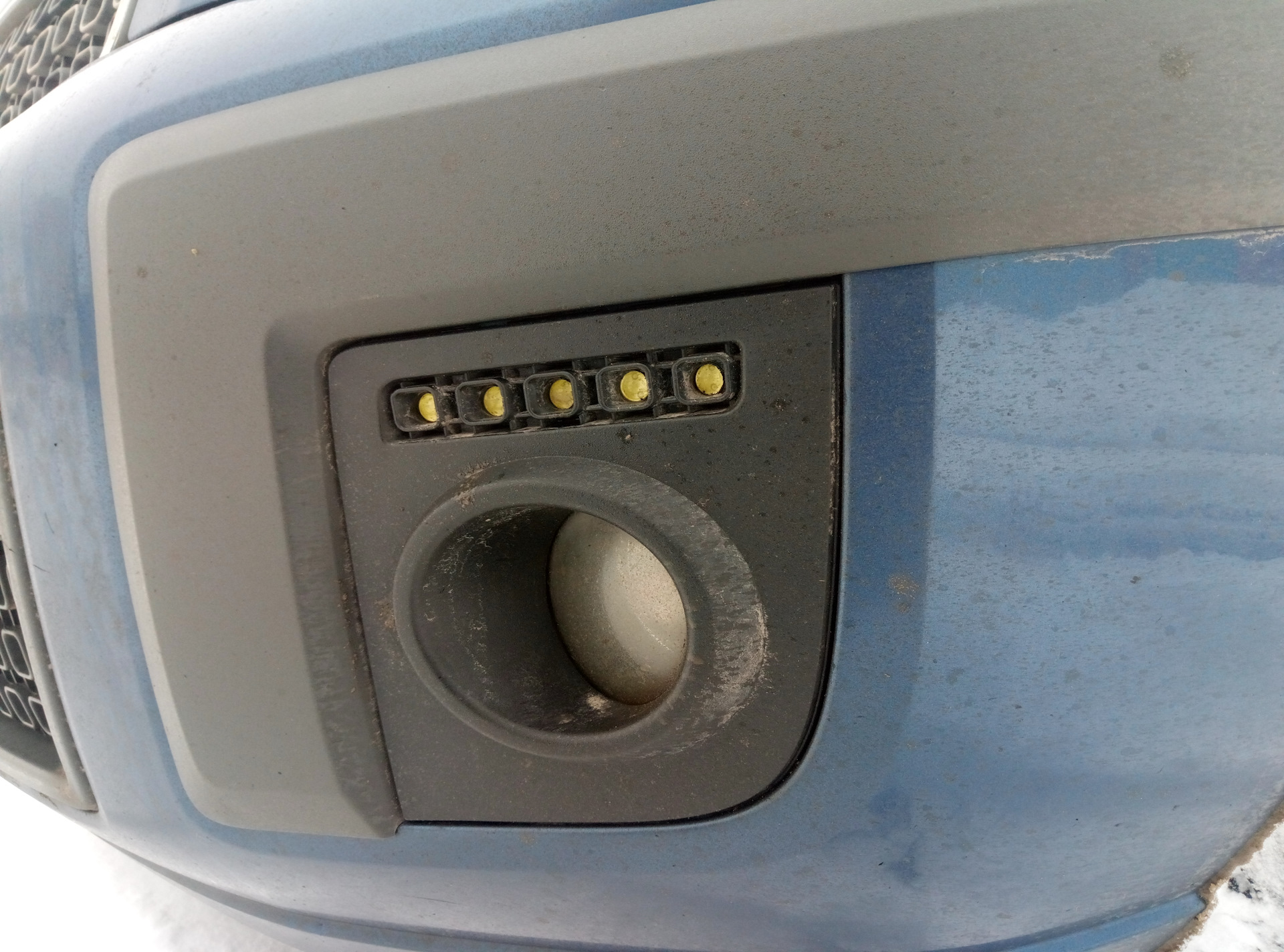

ДХО поближе.

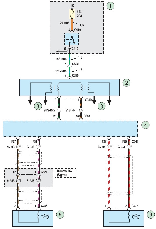

Так вот, вчера под вечер нашлось пару часов, подключил ДХО по питанию.
Подключил к силовому (2) разъёму катушки зажигания, которая в свою очередь "висит" на реле топливного насоса.
Нюанс такого подключения, который мне слегка не нравится: ходовые кратковременно загораются при включении зажигания (идёт подкачка топлива насосом) и после при запуске стартера, что не совсем хорошо. Заморочиться схемой задержки поступления питания, тогда будет полный ажур.
ДХО активируются с запуском двигателя, предусмотрена работа с габаритами и туманками. При включении ближнего/дальнего отключаются.
Техдоки (одного плечо ДХО)
Потребление — 0,575А (ограничено стабилизатором)
Стабилизатор — LM 317 (один на плечо) номинал шунтирующего резистора 2,2Ом/2Вт (достаточно и 1Вт)

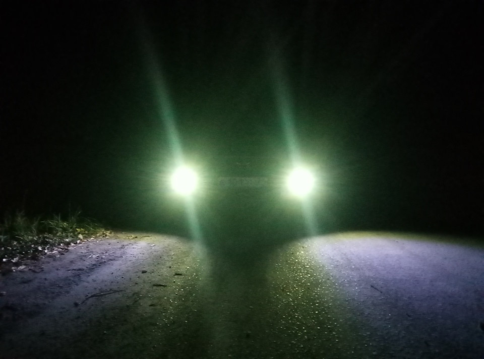

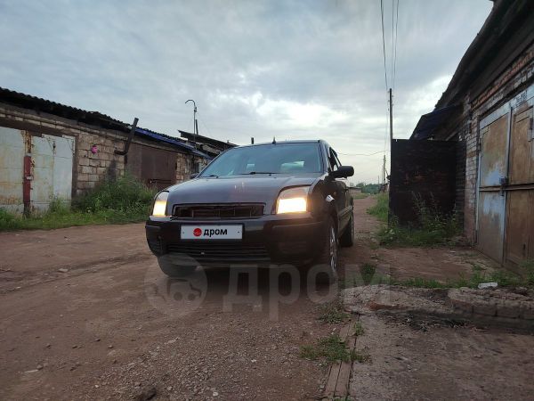

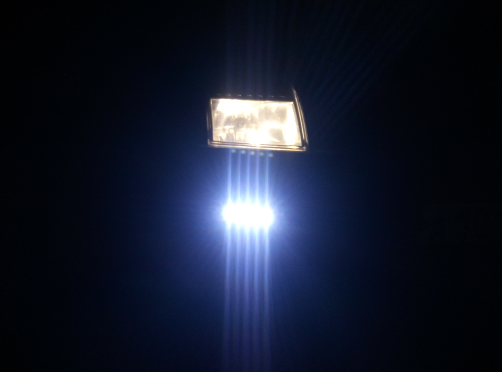

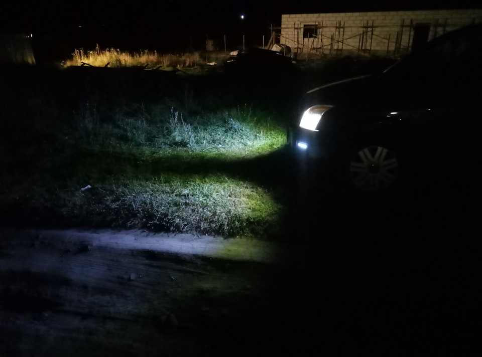

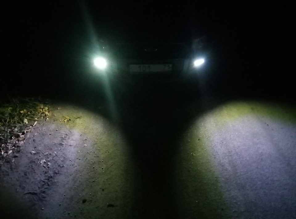

Габариты и ДХО.
ДХО.
Дневной сет.

Стабилизатором, ограничено потребление на уровне 0,575А — 2 блока 1,15А. Пять глазков одной стороны комутированны паралельно.
ru.aliexpress.com/item/20…r-On-Off/32579325380.html
Вот такую фигню я купил у кетайцев. Подключается к аккумулятору, контроллер даёт ток на дхо при повышении напряжения в сети больше 13в, что происходит только при запуске двигла и начале работы генератора. Фактически загорается секунд через 8 после старта двигателя и тухнет, секунд через 15, как заглушишь.
выкинул такую вчера нахрен. запитался от блока предохранителей… и через 5 контактное реле от габаритов! т.е. ПДД соблюдены!
Да прослужат дольше, у меня стоит один стабилизатор, реле, а записано от переключателя света, там есть провод на котором появляется плюс при вкл зажигания и пропадает при включении габаритов и света фар соответственно

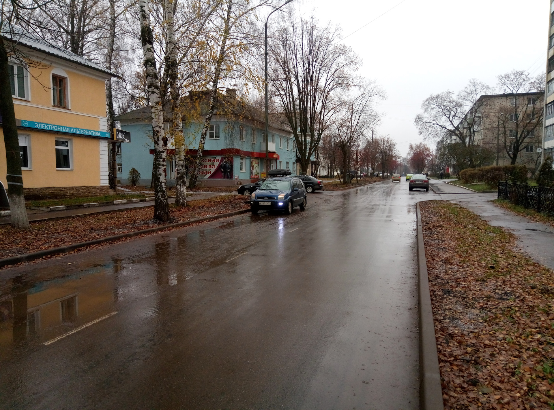

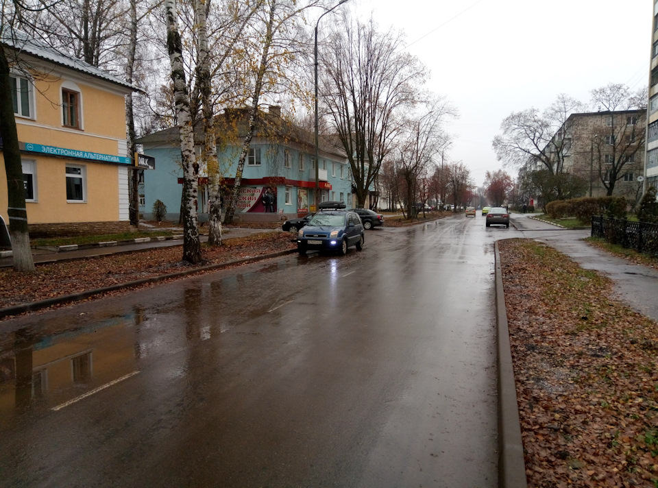

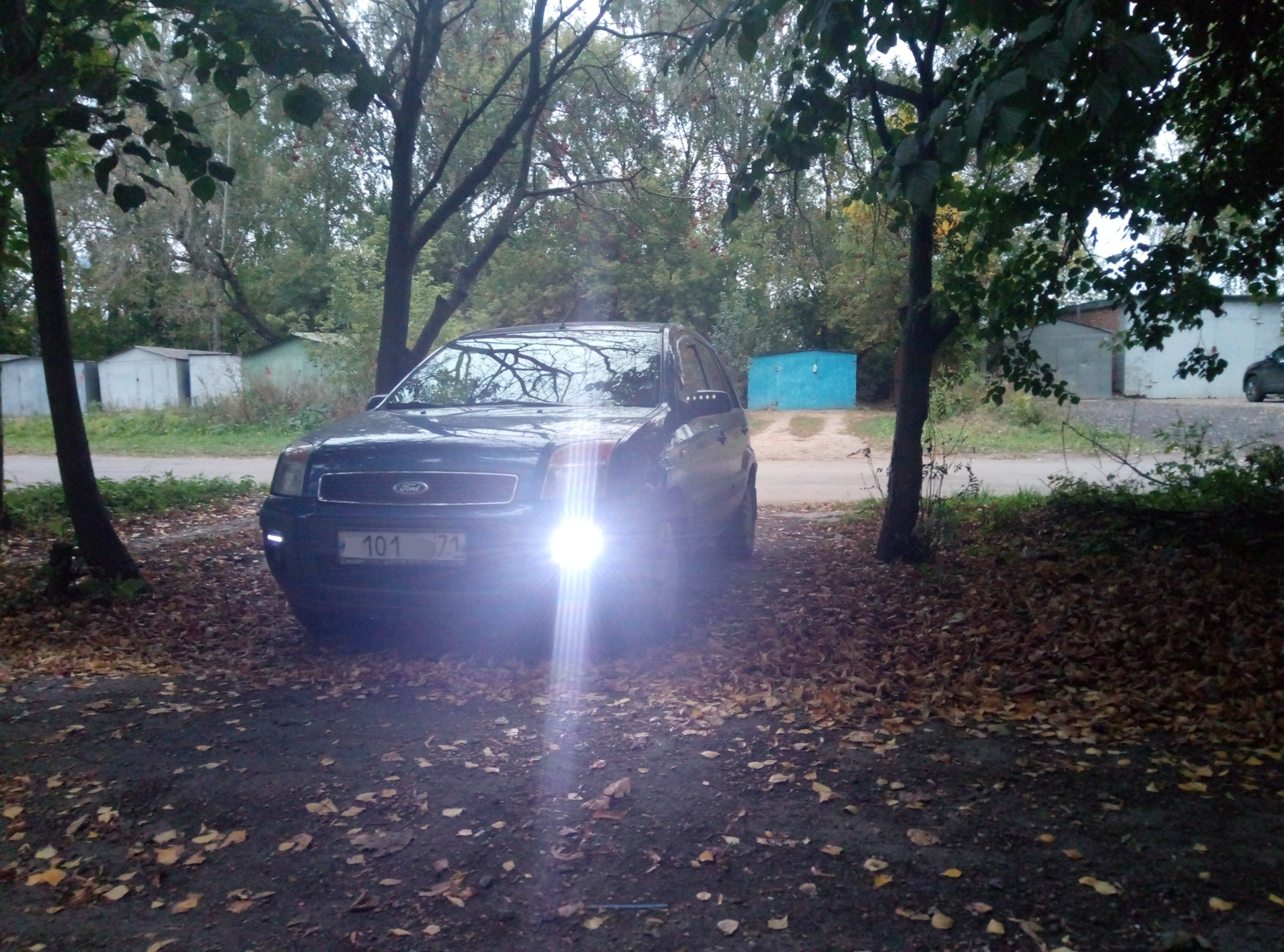

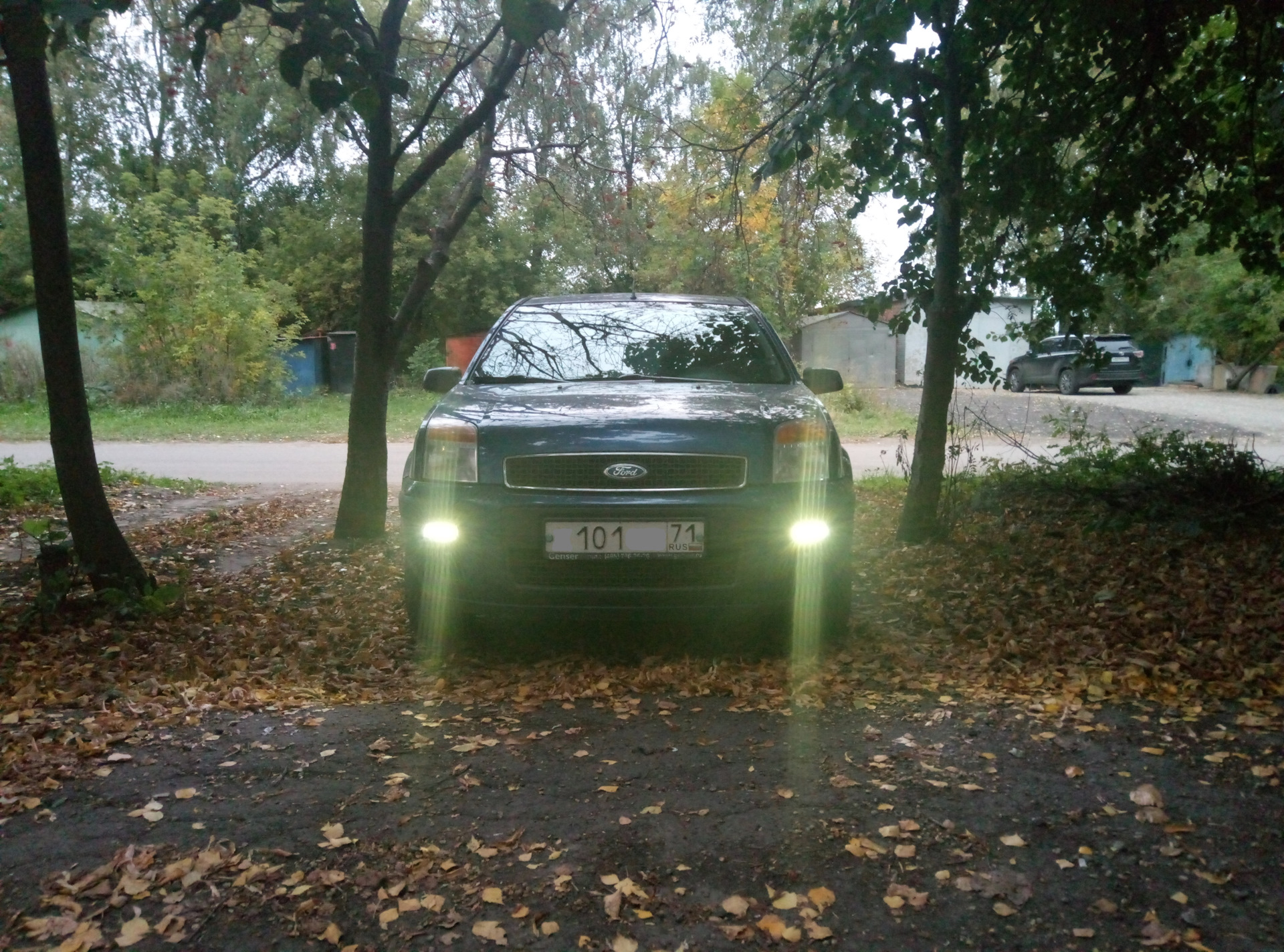

Ну круто ночью они светят! Но ты же не ночью с ними ездить будешь! Где фото днём? И почему не взять было питание с блока предохранителей? Зачем так заморачиваться?
Блин, тоже самое хотел спросить/написать.
Walle-four
Ребят, фотки сделаны вчера, после подключения — сегодня авто не пользовал…
Блок управления и стабилизации стоит за левой фарой. Вся разводка и подключение рядом с блоком.
Walle-four
Дневные фото добавил.
