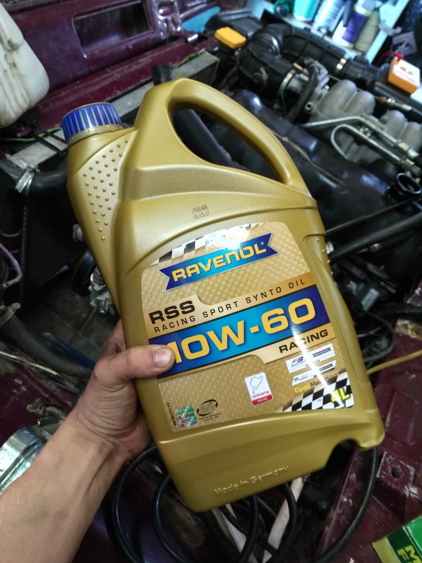

Масло для двигателя выбрано Ravenol 10w60 Racing.
Фильтр ставлю MANовский. Масло очень густое, залил, завел двигатель, ощущения как будто зимой, туго начинает прокачивать масло и сразу же меняется звук двигателя, такое ощущение стало, как будто я раньше вообще ездил масла. Напишу сразу что испытания прошли отлично, первые соревнования на это масле показали что, мотор сохраняет стабильность и не начинает работать так как будто сейчас в нем что то отпадет, особенно порадовало и очень удивило то что уровень остался на том же месте, хотя у меня есть проблема в моторе которая кушала Mannol от максимума до минимума всего за несколько кругов на трассе.

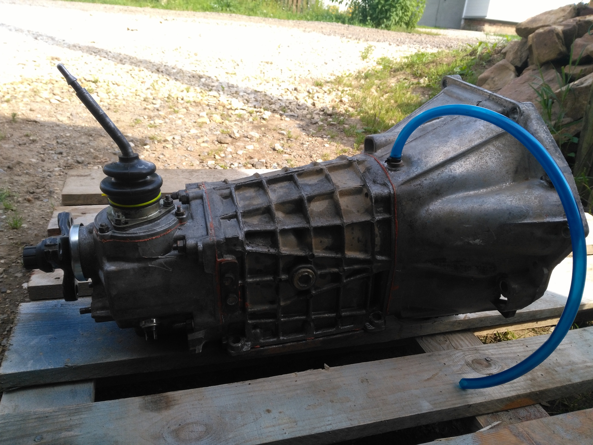

Так же заменил масло и в трансмиссии, тут отдельно расскажу о КПП, раньше заливал в нее масло Mannol 75w90, но из за постоянного попадания воды перешел на Роснефть. Весной на очередных соревнованиях нам подарили масло Elf, для высоконагруженных мостов и агрегатов трансмиссии. Залил его в коробку, и по началу скорости включались просто идеально. Но как только масло нагревалось сразу начинались проблемы с переключением. Подумал что пришло время за три года все таки снять и перебрать коробку, при разборе не обнаружено дефектов из за которых плохо бы включались передачи. Думаю все дело было в масле и по этому меняю его на Rawenol 75w90 RHP
Проблема с переключением пропала, скорости включаются очень мягко.

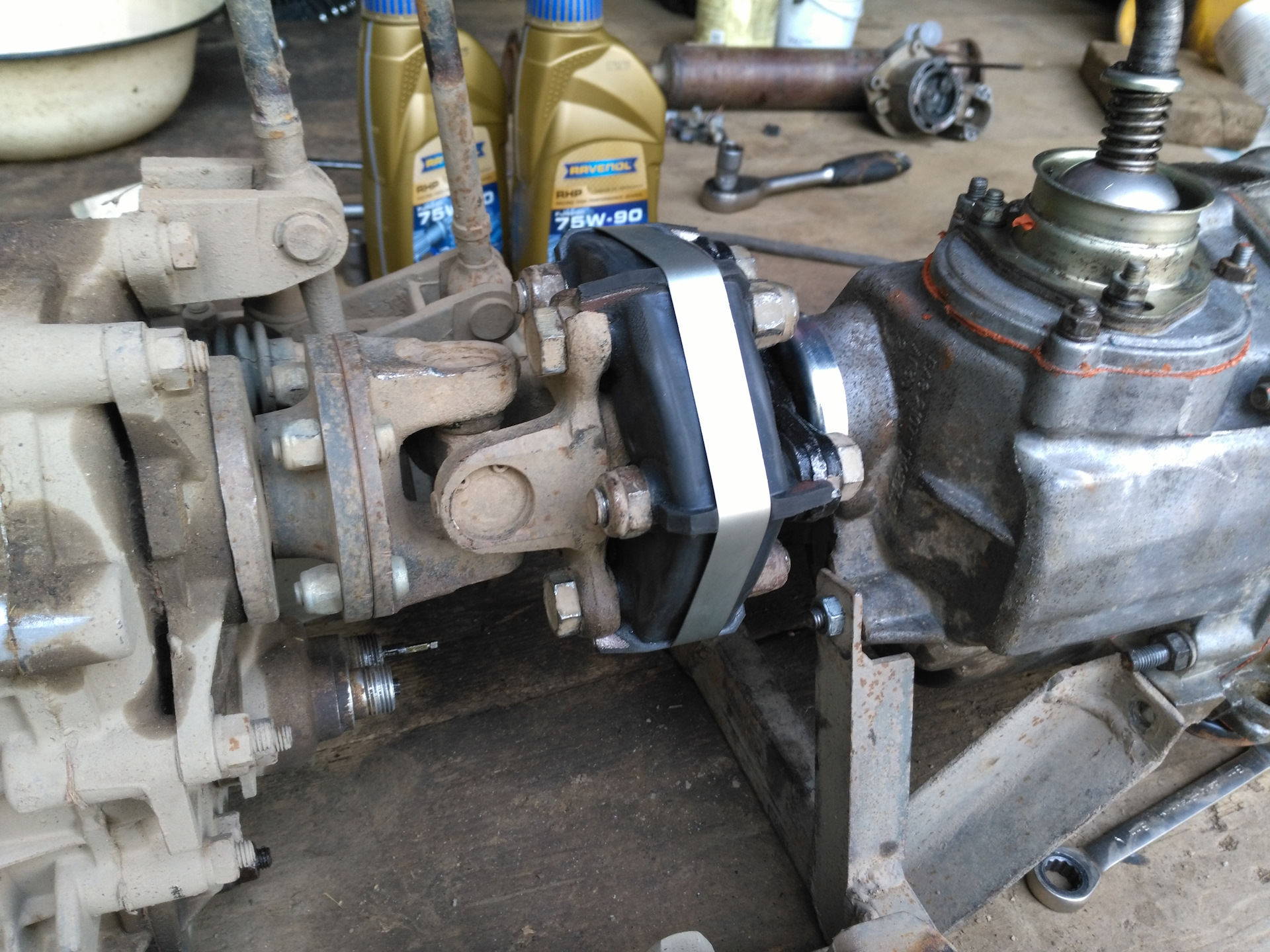

За одним заменил эластичную муфту которая с 96года выдержала все испытания, пережила не один промежуточный вал, но последнее время от резких стартов ее начало закручивать так что замяло пыльник флянца кпп, на смену ей взял как бы заводскую муфту от нивы шевроле, подошло все без проблем, а главное не стало ударов при резком старте.

Особенно по кпп… Залил масло, на снятой кпп всё офигительно)))))
Читайте бж сначала, масло было залито в начале сентября, кпп снята по той причине что разбирались, после этого было принято участие в двух соревнованиях, и после них только написан отчет!
