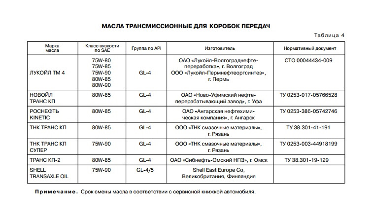

Ответ Автоваза: В КПП Вашего автомобиля залито масло Татнефть ТМ-4-12 SAE 75W-85 GL-4 ( ТАТНЕФТЬ ТРАНСЛЮКС ТМ4-12). Его ресурс 150 000 км, менять масло надо в соответствии с рекомендациями завода-изготовителя."

Одному клиенту тут с завода льют тат нефть😂
я смотрю ты самый умный тут, и думаю это не только мое мнение, кпп2181 ТАТ_НЕФТЬ, я не буду тебе доказывать, мне этого не надо, оставайся при своем мнении, но и насмехаться над моим мнением не позволю,
Ну вот и останься при своем в одиночьку😁
Ты людей не вводи в заблуждение своими домыслами, и где то прочитанными статьями что льют только лукойл с завода

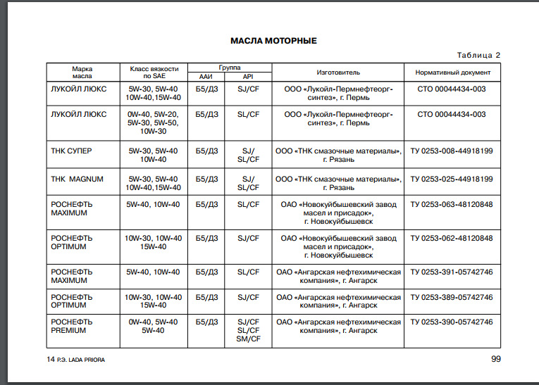

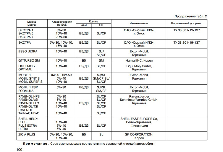

Не только лукойл. Тебе человек таблицу специально выложил для таких как ты. А ты тат нефть по вкусу определяешь?😁
ты сам неделю назад кричал что лукойл, удачи тебе, не вижу смысла продолжать полемику с тобой
Говорил по тому именно про Лукойл, что сам его залил. Не тормози😁
