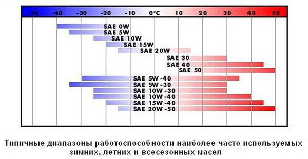

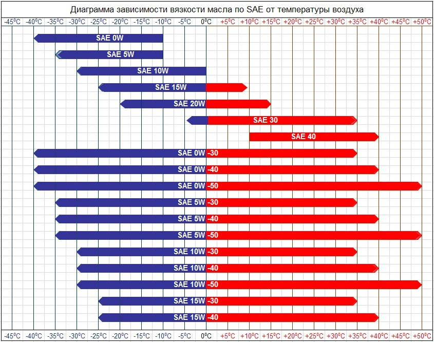

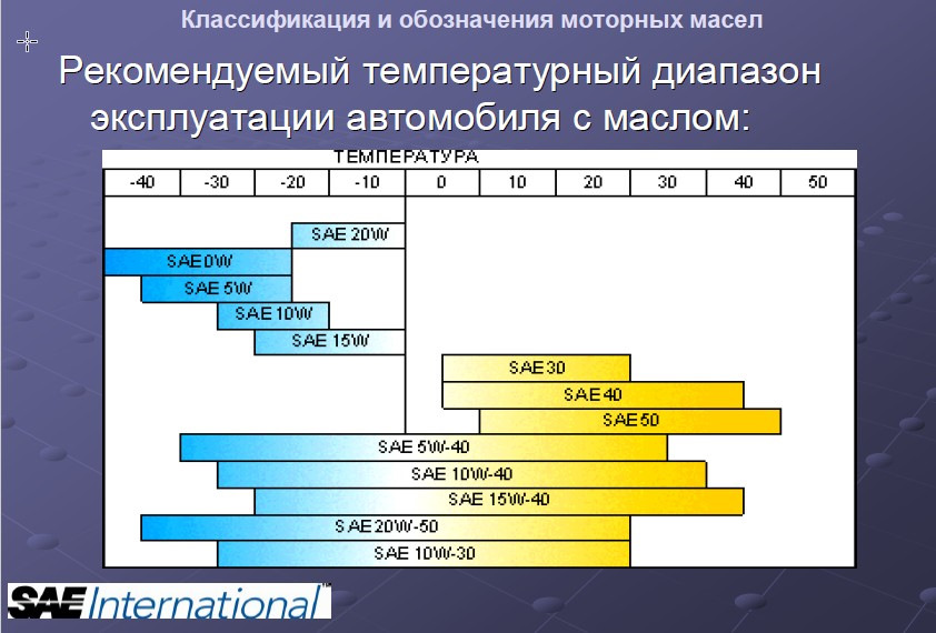

а какая разница то вообще что лить зимой 5w20 или 5w50 ? минимальный рабочий диапазон работы обозначен и он одинаковый Зимние классы имеют в обозначении букву "W", первую в слове Winter — это зима.
существуют 5 классов «летних» масел: SAE 20, 30, 40, 50, 60
6 классов «зимних»: SAE OW, 5W, 10W, 15W, 20W, 25W
Всесезонные масла, обладающие одновременно свойствами одного из зимних классов и одного из летних имеют двойное обозначение, например SAE 10W-30, SAE 15W-40 и т.п.
Эта классификация определяет диапазон температур, в котором работа двигателя является безопасной, при условии, что производитель мотора допустил моторное масло с такими параметрами к использованию в этом двигателе и этот диапазон у тебя на шкале.
вот пример: 5W-30 (всесезонное масло) 5W – это низкотемпературная вязкость, которая означает, что холодный запуск двигателя возможен при температуре не ниже -35°С (т.е. от цифры перед W нужно отнять 40).
Это та минимальная температура, при которой масляный насос двигателя сможет прокачать масло по системе, не допустив при этом сухого трения внутренних деталей. На работу прогретого двигателя этот параметр не влияет.
Число 30 в обозначении – высокотемпературная вязкость, интегральный (обобщенный) показатель, указывающий на минимальную и максимальную вязкость масла при рабочих температурах 100-150°С.

Официальный сайт motul: www.motul39.ru/article/sae_viscosity
Классификация подразделяет моторные масла на шесть зимних классов (0W, 5W, 10W, 15W, 20W и 25W) и пять летних (20, 30, 40, 50 и 60). В этих рядах большим числам соответствует большая вязкость. Всесезонные масла, пригодные для круглогодичного применения, обозначают сдвоенным номером, один из которых указывает зимний, другой — летний класс, например, SAE 5W-30 или 10W-40, 15W-40, 20W-50 и т. п.
Классификация SAE J 300 APR 97 для зимних масел устанавливает максимальные значения динамической вязкости при низких температурах и минимальные значения кинематической вязкости при 100°С. Для летних масел установлены пределы кинематической вязкости при 100°С и минимальные значения динамической вязкости при 150°С.
Всесезонные масла отвечают требованиям к одному из зимних и к одному из летних масел одновременно, т. е. обладают очень пологой зависимостью вязкости от температуры. Это достигается загущеннием маловязких масел специальными макрополимерными присадками, повышающими индекс вязкости, иначе говоря, загущающими масло в области высоких температур больше, чем в области низких температур, и (или) использованием синтетических компонентов в качестве основы масла.
----Здесь есть информация о температуре окружающей среды в летний период?
Повторю: пределы кинематической вязкости при 100°С и минимальные значения динамической вязкости при 150°С.
