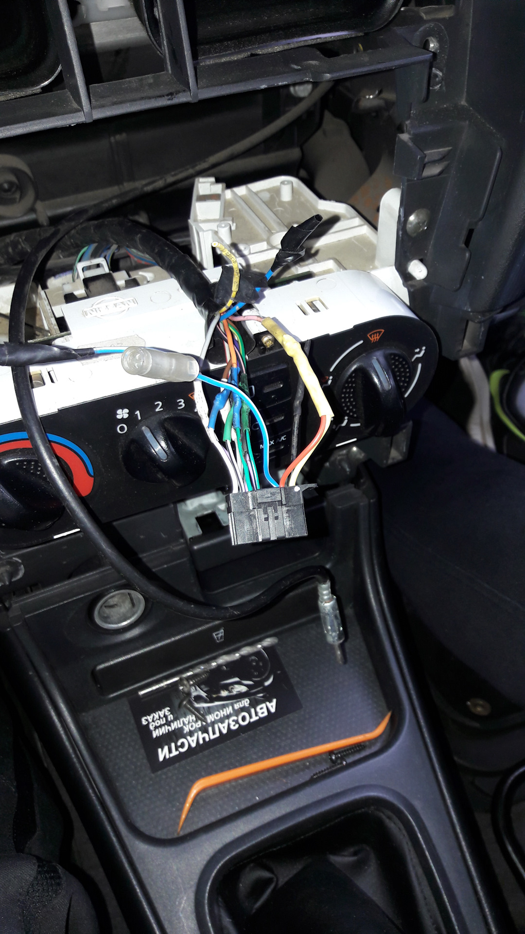

Демонтировал штатную магнитолу. Под ней были только срезанные провода. Никаких фишек не было.
РАСПИНОВКА ПРОВОДОВ ОТ АВТО.
— розовый "+"
— синий "память"
— коричневый "правый передний +", но с правой двери выходит фиолетовый
— коричнево-белый "правый передний -", но с правой двери выходит зелЁно-жЁлтый
— фиолетовый "левый передний +", но с левой двери выходит коричневый
— зелЁно-жЁлтый "левый передний -", но с левой двери выходит коричнево-белый
— оранжевый "задний левый +"
— чЁрно-белый "задний левый -"
— серый "задний правый +"
— серо-розовый "задний правый -"
— жЁлто-красный "подсветка от габаритов", не использовал его, заизолировал.
Массой служит провод антенны.

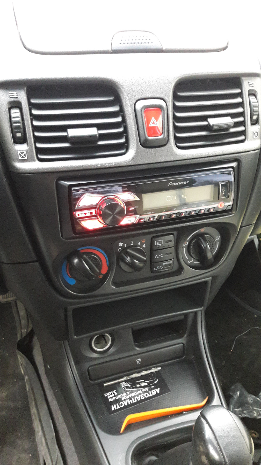

Скрутил провода и заизолировал термоусадкой. Переходную рамку брал с алиэкспресс. ВсЁ стало идеально, без зазоров.
Магнитола включается начиная только с первого положении ключа, как и должно быть.
Проделанной работой доволен, так как уже полгода как катался без музыки.
