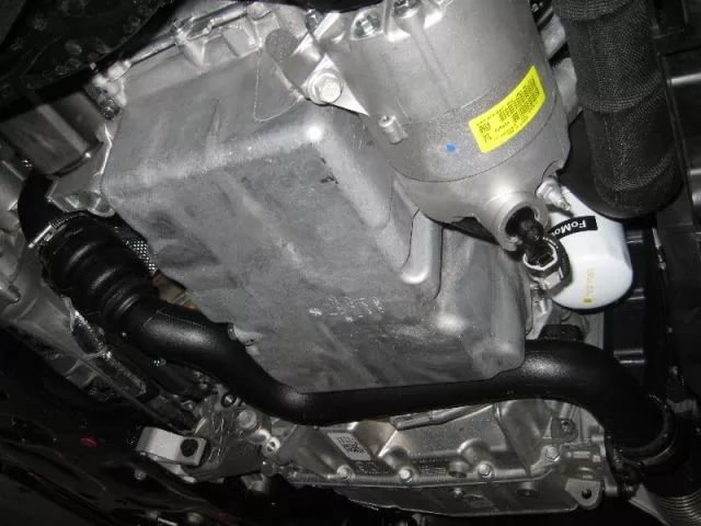

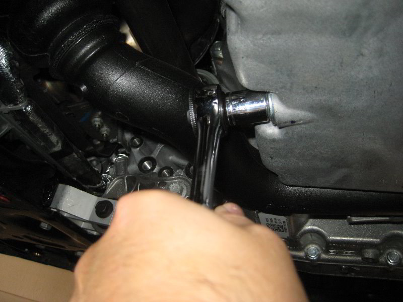

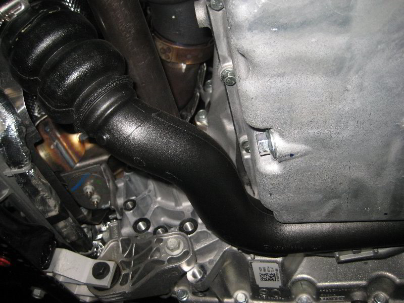

Гемотрансфузия продолжается. Сам процесс замены масла не сложный, откручиваем фильтр и сливной болт, ставим новый фильтр и болт на место и заливаем новое масло. Есть моменты с которыми столкнулся. Фильтр на Ecoboost расположен над патрубком и желательно не обливать его маслом для долговечности этого патрубка, для этого из картона сделали небольшой желобок согнув коробку галочкой по этому желобку масло аккуратно стекало в емкость не испачкав патрубок.

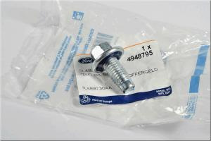

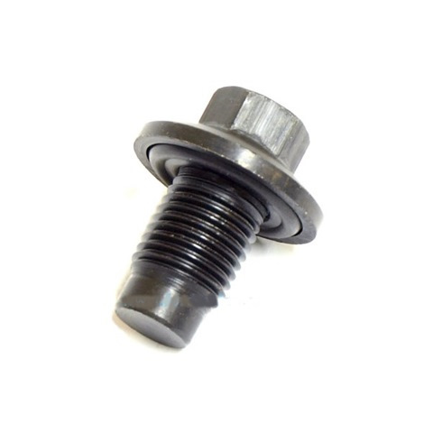

Болт в Ecoboost с шайбой и резиновой прокладкой, то есть необходимо при замене масла менять болт на новый.

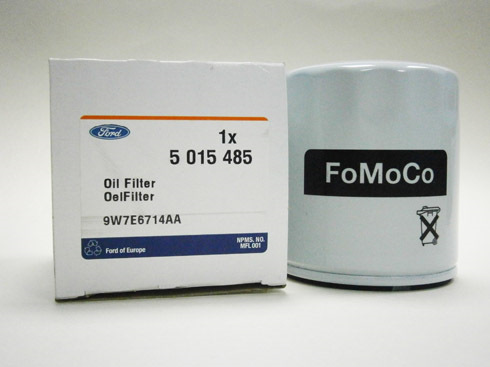

3- Фильтр масляный 5015485 Ford — 300 руб.
4- Ford 4948795 Пробка маслосливного отверстия — 270 руб.

Начну с фильтра. Есть варианты на много дешевле но я этим производителям не доверяю. Внушают доверие только Knecht-Mahle OC1063 по цене 420 руб и MANN W 7015 320 руб. Но я выбрал оригинал так как он оказался дешевле.
Пробки были варианты и дешевле Fa1 731.110.001 80 руб. и Febi 48881 158 руб. но я решил взять оригинал.

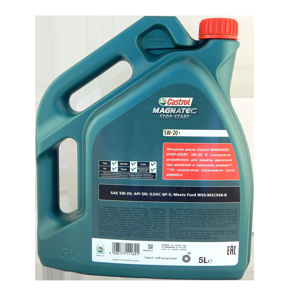

Все интереснее было с выбором масла. В общем из всех поставщиков я выделил Liqui Moly НС-синтетическое моторное масло Special Tec F ECO 5W-20 и Сastrol Magnatec Stop-Start 5W-20 E
По началу склонялся к Liqui Moly так как лил его в предыдущую машину, нравилось качество и присадки. Но в итоге выбрал Сastrol по двум причинам. Первое, Сastrol все таки оригинальное масло рекомендуемое Ford. А еще защита от подделок, у Сastrol очень хорошо продумана система идентификации оригинального масла + производство масла 5W-20 в ЕС а точнее в Бельгии. Да, еще один нюанс, Сastrol выходил дешевле чем Liqui Moly. Но самое определяющее для меня, отличить подделку Liqui Moly практически сложно а вот покупая Сastrol я был абсолютно уверен в качестве заводского масла. Другие варианты я отмел с самого начала.
Определение оригинальности масла Сastrol.

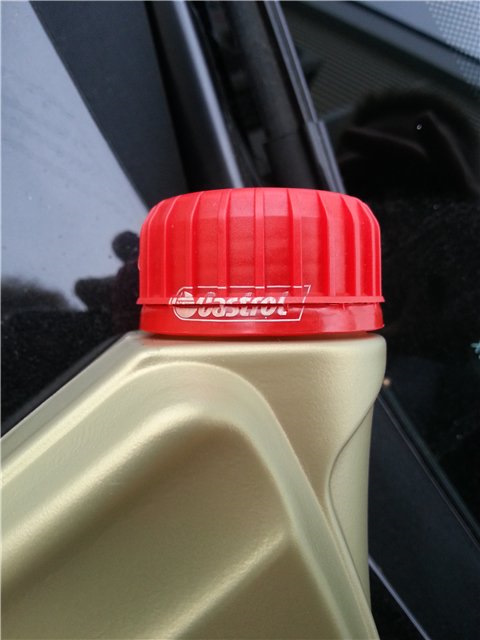

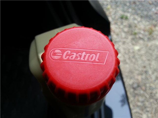

1- Продавленные в пластике крышки изображение логотипа Сastrol четкие без нареканий.
2- Надпись на крышке перехлестом на защитное кольцо напечатанная на заводе крепка и не возможно её оторвать отцарапать.
3- Надписи и логотип на самой канистре и четкие без нареканий.
4- Защитная фольга под крышкой.

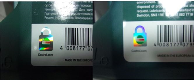

5- Защитная голограмма, она должна переливаться только при движении канистры в верх — в низ и не переливаться в право — в лево. У подделок переливается во все стороны.
6- Самое же главное это защитная наклейка с голограммой. Я заранее скачал на телефон программу и программа распознала штрих код при этом определив что масло оригинальное, выдало информацию о производителе, номер партии и номер который совпал с номером выбитым в нижней части канистры. Точнее от производителя инструкция:
Ключевой элемент новой степени защиты продукции Castrol представляет собой голограмму с уникальным штрих-кодом. Голограмма расположена в верхней части канистры и разрушается при первой же попытке снять ее для повторного использования.
Код из 12 символов позволяет потребителю проверить подлинность продукции – при этом можно использовать один из четырех способов:
1. Отправить уникальный код по СМС на короткий номер 2420
2. Отсканировать код для проверки в мобильном приложении «Castrol – Подбор масла» (доступно для скачивания в AppStore и Play Market)
3. Ввести код в разделе «Проверка подлинности» на сайте www.castrol-original.ru.
4. Продиктовать код оператору горячей линии Castrol по телефону 8 (800) 555-00-95.
Каким бы вариантом Вы не воспользовались, процедура проверки подлинности продукта займет пару минут www.castrol-original.ru/checking
Новая голограмма размещена на 4-х и 5-ти литровых канистрах моторных масел Castrol EDGE и Castrol MAGNATEC, которые были произведены после 01.08.2016г. В течение некоторого времени на рынке возможно обращение канистр как с голограммами так и без.
7- Нанесение информации о месте производства, дата производства и номер партии нанесены на бутылку в нижней части объемные выпуклые символы. В оригинале на большие канистры завод не наносит надписи печатью принтером а только выдавливание.
shop.castrol-original.ru/original
В общем все поменяли достаточно быстро, я доволен.
PS По поводу проверки подлинности. В проверку кода входит и то что система замечает когда и сколько раз проверяли, вводили этот код до вас и если система говорит что проверка уже была, это повод задуматься и отказаться от покупки. В случае же если система подтвердила код подлинности не показав что проверки этого когда либо были то это практически 100% подлинный продукт. У меня лично ответ был чисто, продукт подлинный и не было указано что проверки моего кода когда либо были. То есть система отслеживает проверку и ввод кода, если ввод кода производится в не большой промежуток времени повторно то система ничего не показывает, просто проверяют одну и ту же канистру, но через определенное время начинаешь пробивать канистру и он говорит что этот код уже вводился. Я так же проверял два раза в один и тот же день и система ничего мне не показала но сей час прошло 3 недели и пробую, система говорит что данный код уже вводился. В общем если код уже вводили то лучше это масло не покупать. К стати штрих код считывается не четко, у меня лучше получалось на прямом солнечном свете, при искусственном освещении считывает тяжело.

"Всем здравствуйте! Вставлю и я, пожалуй, свои 5 копеек. Купил две канистры масла Castrol Magnatec A3/B4, 5-w40, 4L (себе и другу) в new.autogood.pro. Наклейка на проверку подлинности присутствовала. Насторожило другое: галограмма возле штрих-кода на оборотной стороне канистры (где двухслойная наклейка) переливалась во всех направлениях, а не как на предыдущей канистре — только по горизонтали! Решил проверить на сайте castrol-original.ru. И что я увидел: на первой канистре — код уже проверялся и тип масла 5-w30 AP, на другой — код тоже проверялся, тип масла 5-w40 DPF Diesel. Позвонил в горячую линию — подделка! Поехал в магазин, и тут началось! Вы нам проблемы создаете! У этого поставщика не может быть поддельного масла! На горячей линии студенты, которые ни чего не знают… деньги вернем не полностью! Документы на подлинность "типа может быть предоставим"… А если бы не было наклейки, залил бы? Вообщем вернул кое-как. Если бы не отношение ко мне горе манагеров — магазин бы не прославил!(это руководству магазина, если вдруг прочитают). Так что обязательно проверяем! Ах, да… город Владимир."

Как удалось его так отмыть снизу?
:) Фото не моей машины, это с новой фотки. :) Да еще и не Мондео а Куга на самом деле :)
а я уж грешным делом подумал, вы нашли какие-то нано технологии, а с нами не делитесь =)
да нет, все проще :)
Болт ничего не пропускает. Его нет смысла менять при каждой замене.
Раз на раз не приходится, но по технологии он сменный.

На дуратеке 2.0 пробка тоже с резиновым кольцом, не исключу, что одна и та же.
Я для себя решил — пока держит, пусть будет старая, как начнет запотевать — при очередной замене масла поменяю на новую.
Вообще по техрегламенту это расходный материал.
На старой машине пробка была с медным кольцом, которое тоже по книжке положено было менять.
Я проездил с ним 160 ткм, заменил масло раз 20, так оно и не стало потеть.
На мондео я думаю все таки начнет потеть, резинка ведь, в негодность должна прийти быстрее.
Медное кольцо надежнее.
MaxLeontev
Можно только резинку менять, металлической пробке ничего не будет.
Цена вопроса копейки.
