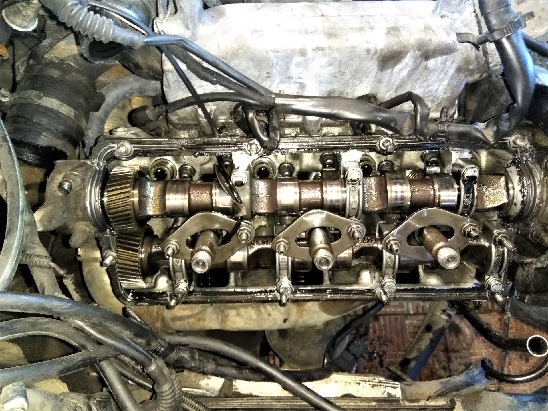

Старый ГРМ проходил 90.000 км.
Можно было и до 120 дотянуть.
Но ремень кондиционера Дайко потрескался весь, стартер был на последнем дыхании (еле крутил), генератор слабый ток давал, клапанные крышки текли со всех щелей, да и на носу зима.
Выделив время решился на замену.

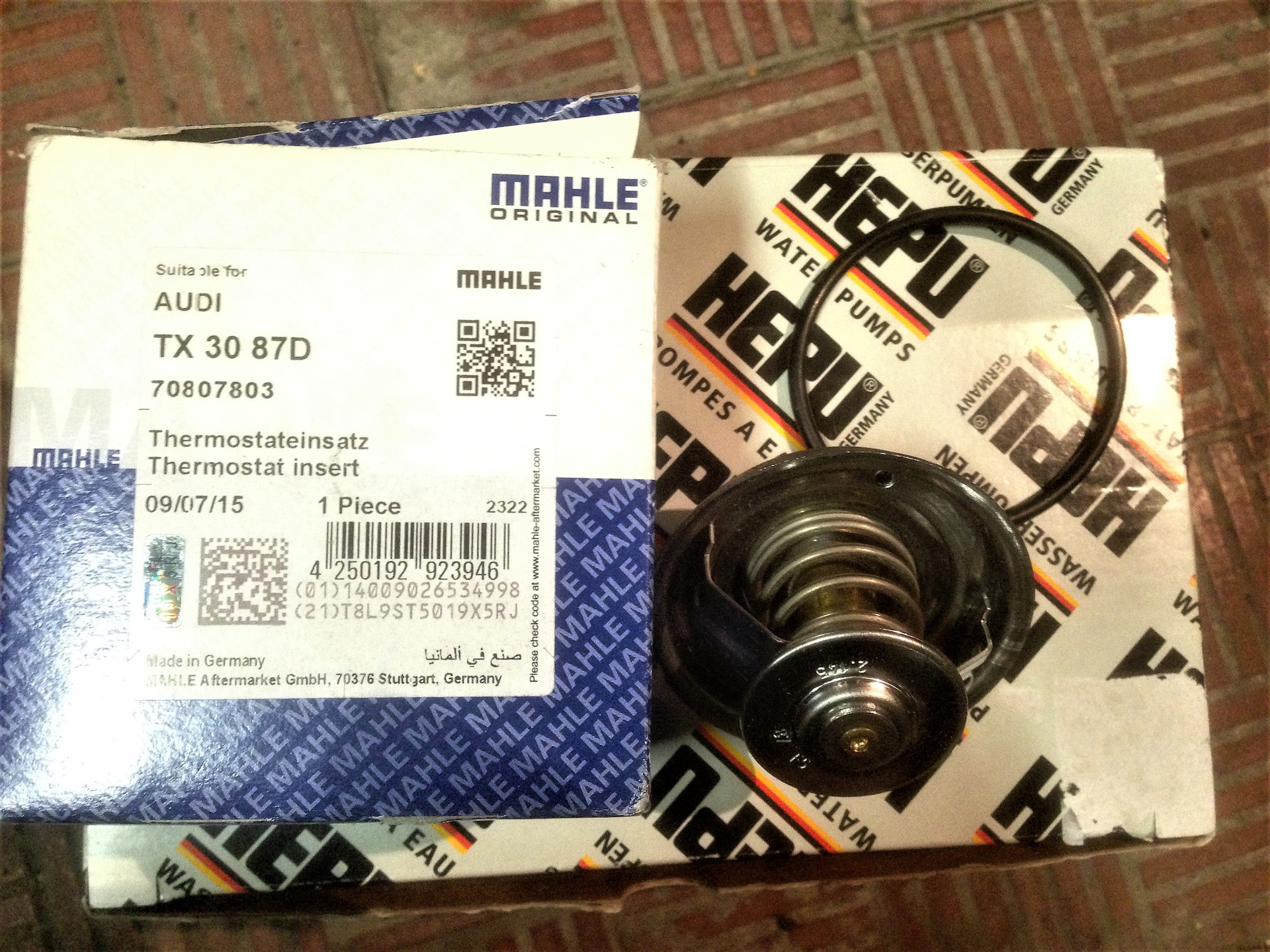

MAHLE ORIGINAL TX 30 87D Термостат, охлаждающая жидкость 201 грн

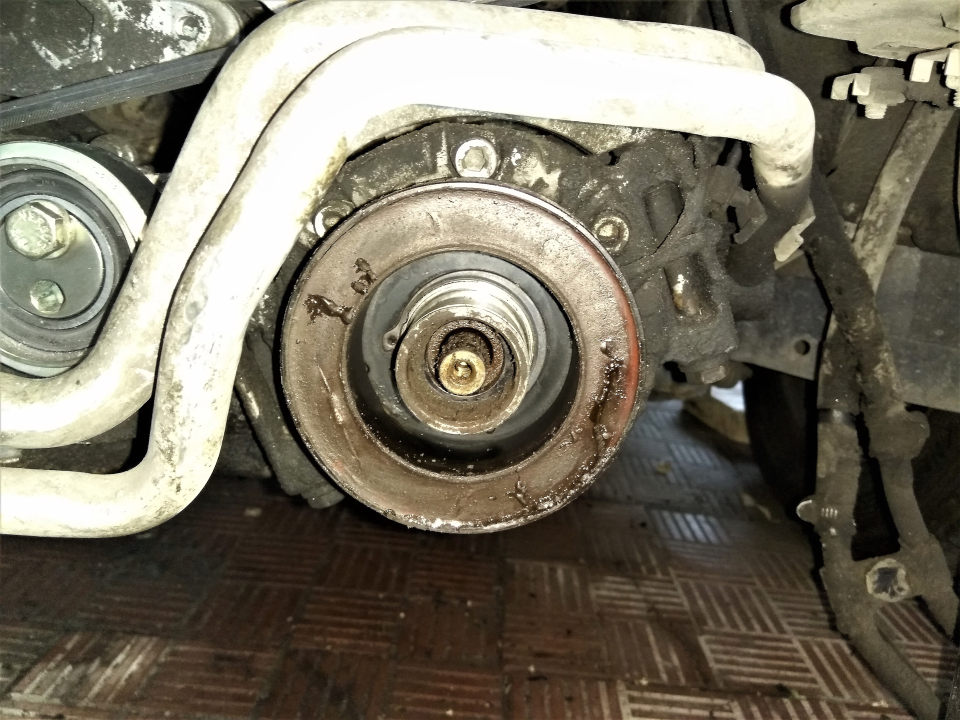

NSK 35BD5222T1XDDUM2CG01 Подшип. кондиционера (35x52x22) 182 грн

REINZ 15-34088-01 Комплект прокладок, крышка головки цилиндра 2шт 301=602 грн

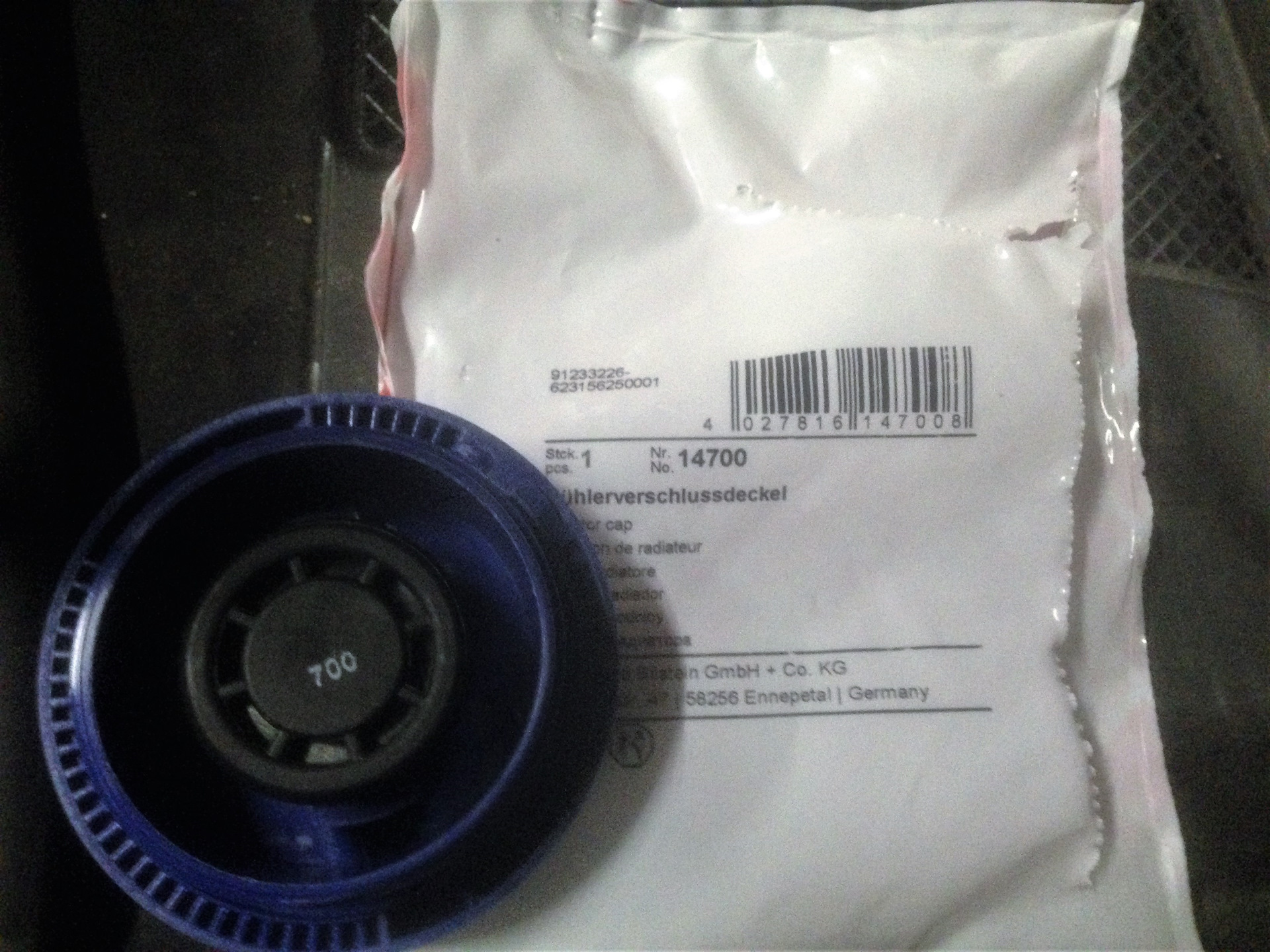

FEBI BILSTEIN 14700 Крышка, резервуар охлаждающей жидкости 66 грн

б**, когда же я такое произведу себе, особенно задолбал подшипник на компрессоре ЖЫК ЖыК, жыкает как кондерь врубаю, аж бесит, всё лето с форточкой откатался открытой.

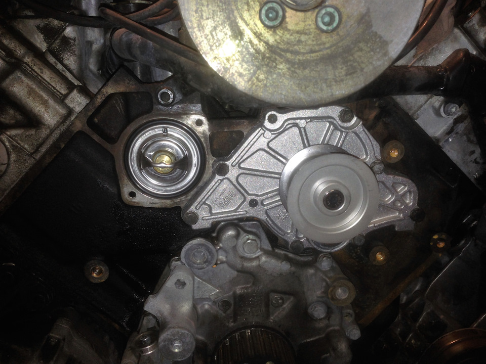

А как правильно устанавливать термостат? Клапаном вверх или вниз ?
вверх,
см.фото.
