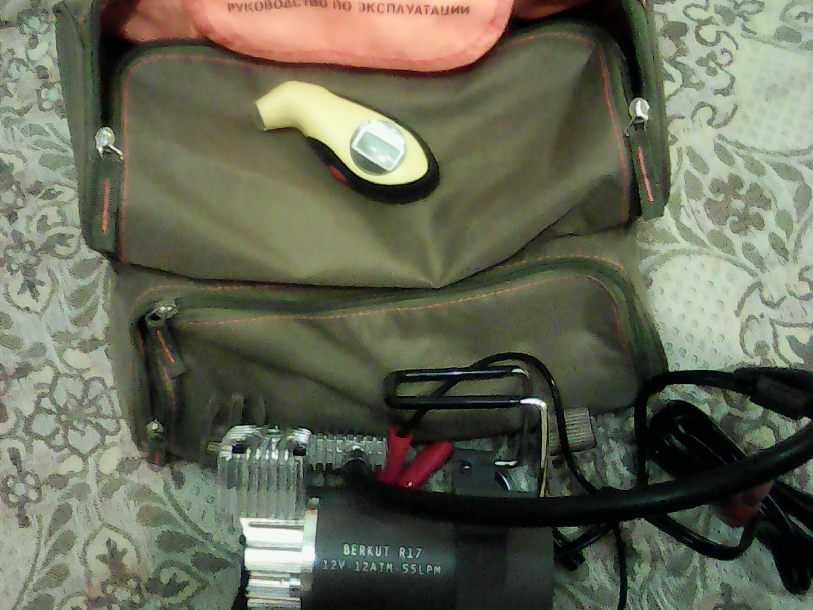

— берем компрессор, снимаем резиновые ножки, ручку (больше не понадобятся), отвинчиваем шланг (чтобы не мешался)

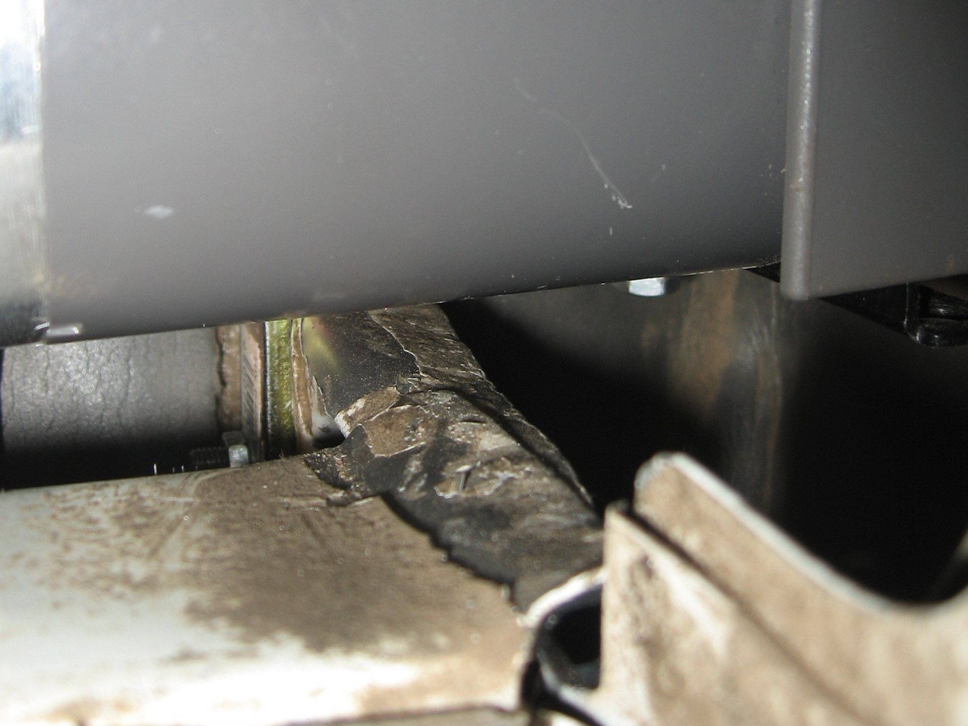

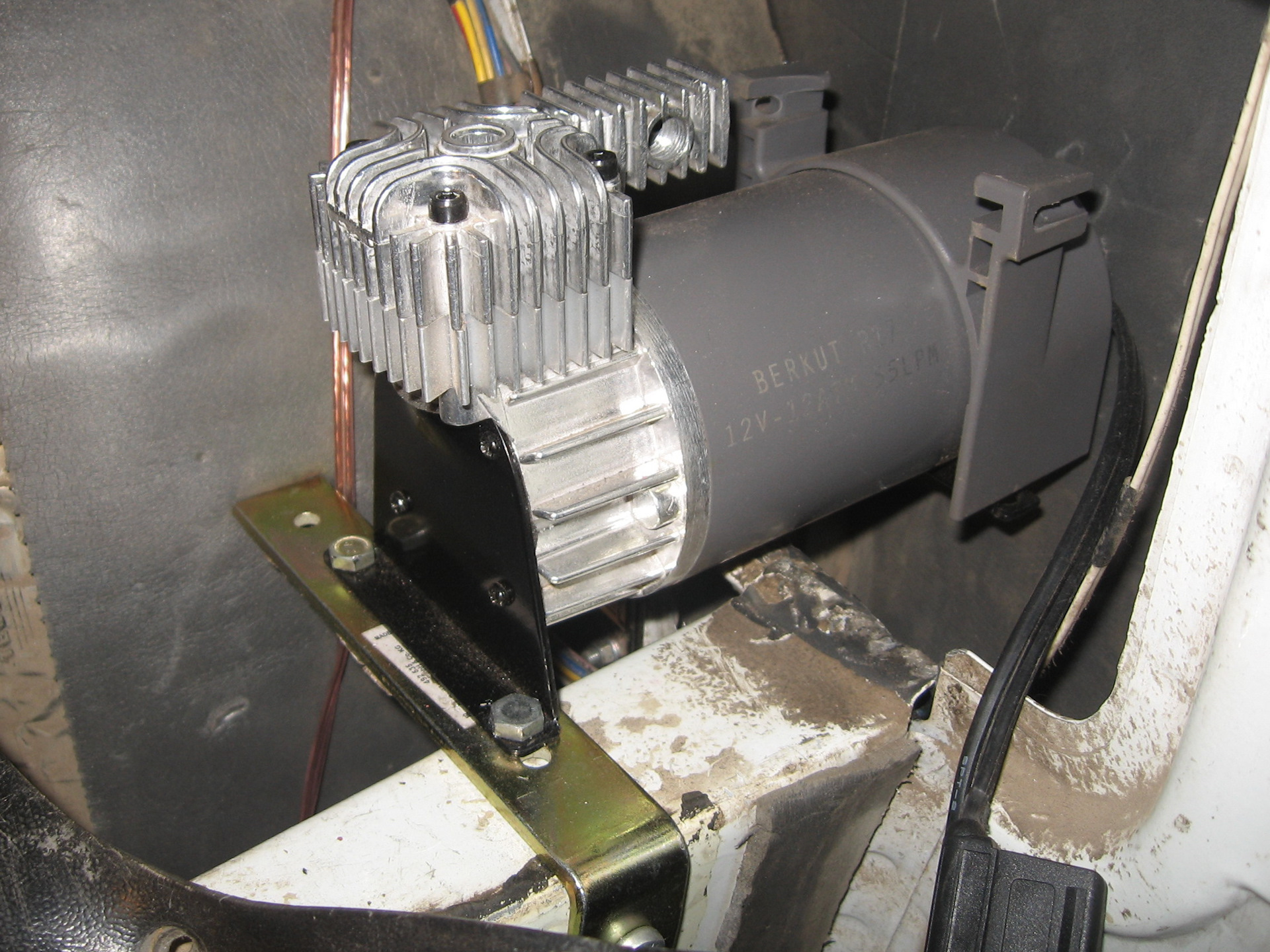

— примеряем компрессор (на фото уже установленный). Видим, что немного мешается буртик, "болгарим" его по краям примерно на сантиметр и загибаем. Феншуисты могут после загиба еще подварить, подкрасить… ))

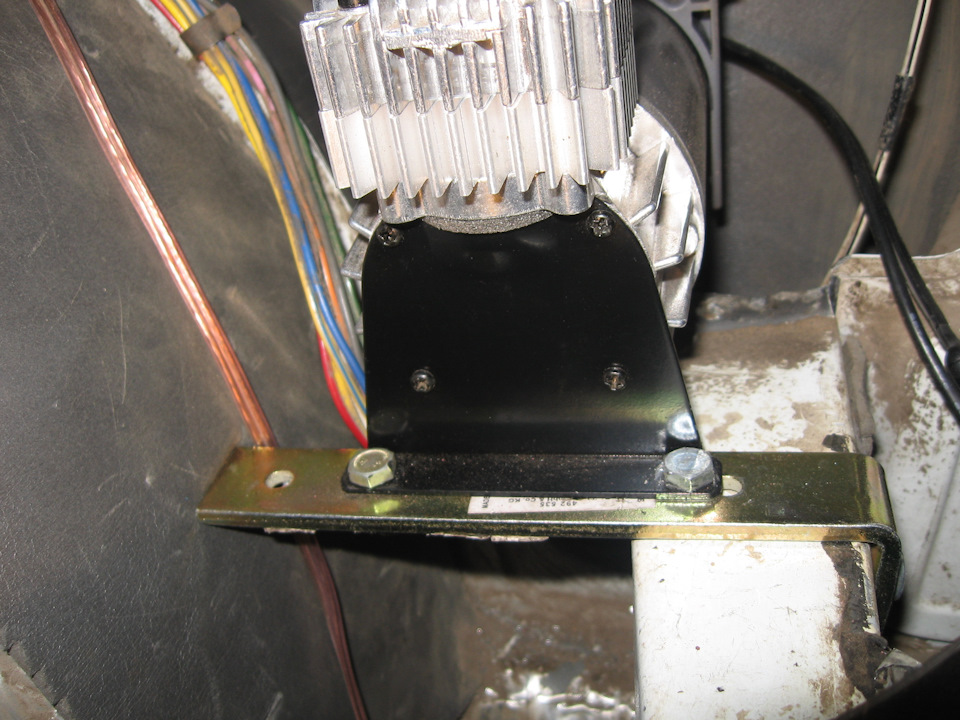

— берем два силовых уголка — на 80 и на 150. Примеряем. Все отверстия сверлил по месту, размеров нет

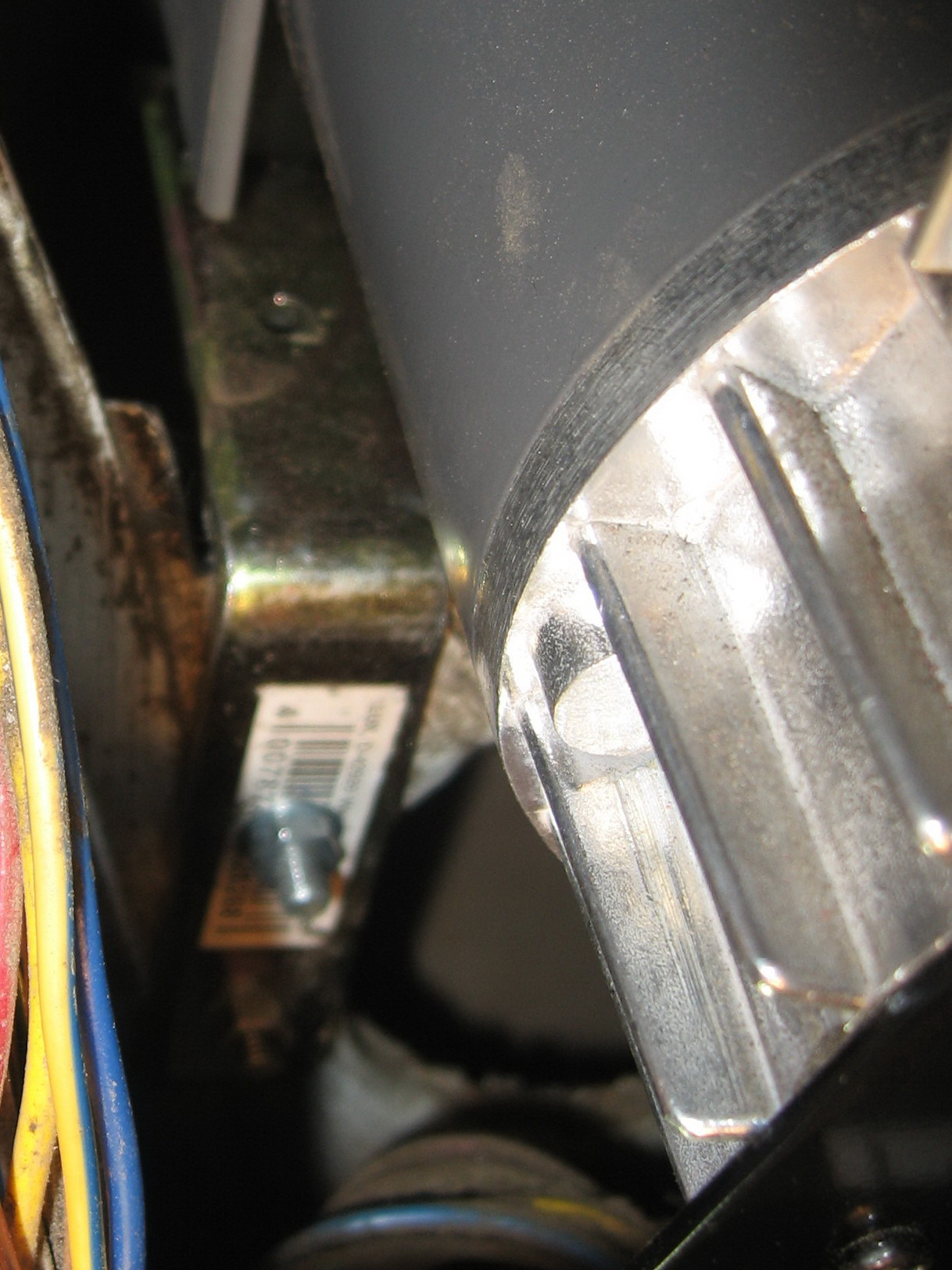

— ставим меньший уголок (который держит заднюю часть компрессора), там в целом одно место под болты между окном в панели и аркой, не ошибетесь. Уголок ставим уже прикрученным к компрессору (иначе потом не подлезть). Очень муторная операция, болты/гайки/шайбы постоянно падают куда-то вниз откуда хрен достанешь, запаситесь магнитной указкой
— ставим большой уголок, который держит переднюю часть компрессора. Здесь наоборот — сначала прикручиваем уголок, затем уже к нему компрессор. Один из болтов крепит к кузову и уголок, и компрессор

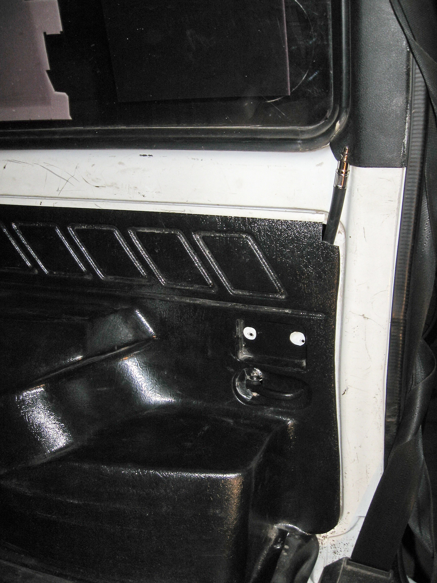

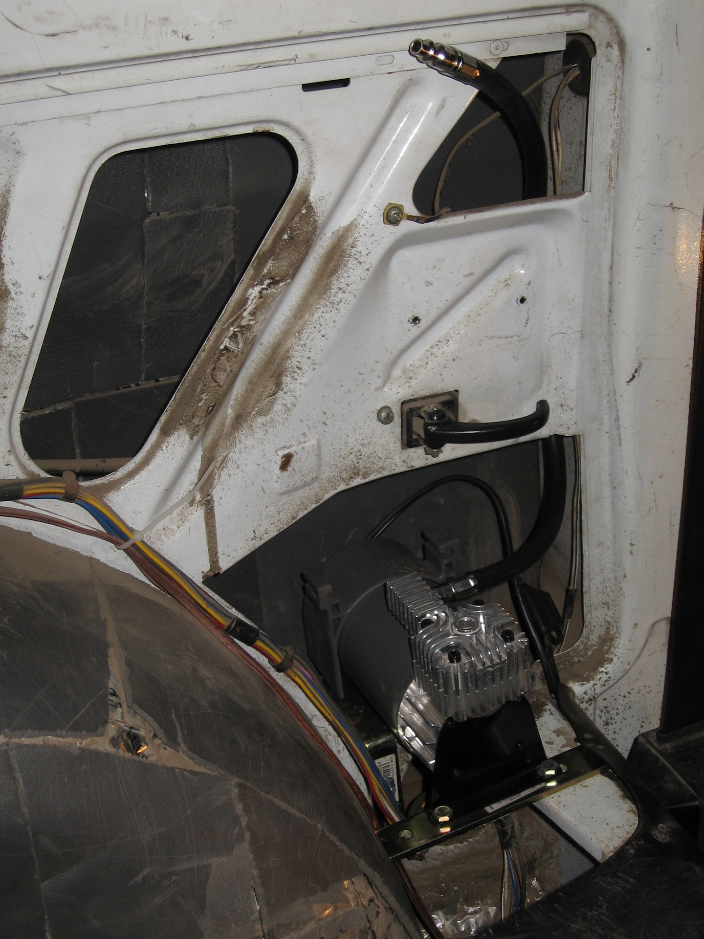

— возвращаем на место шланг, смотрим, куда его вывести. Мне показалось удобным в верхний угол обшивки (хотя можно и в нижний), там он не будет мешаться и в максимальной доступности всегда, соответственно откусываем кусочек обшивки и можно ее возвращать на место. Не забываем перед установкой обшивки оставить компрессор во включенном положении!
В итоге должно получиться примерно так

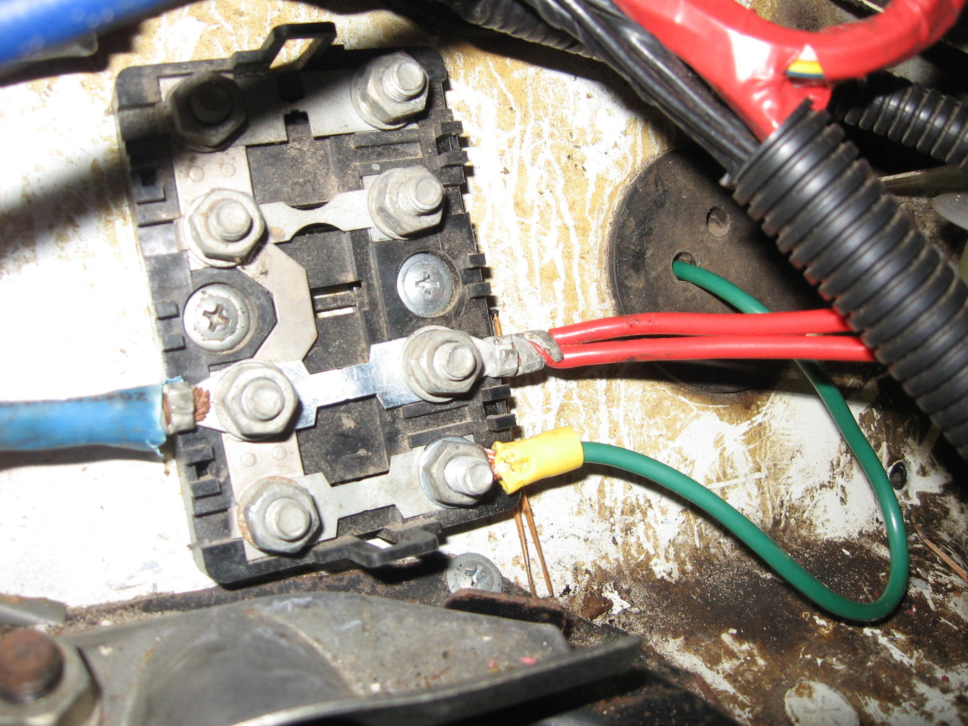

— снимаем обшивку у блока предохранителей. Снимаем клемму АКБ, если еще не сняли. От АКБ тянем силовой провод. У меня с обоих сторон под капотом установлены блоки предохранителей от ГАЗели, с которых удобно разводить дополнительные провода дальше. Провод (на фото — зеленый) тянем в салон, например через резиновую втулку с двумя отверстиями непонятного назначения (вероятно, там должны быть какие-то провода, но у меня их почему-то нет)
— отрезаем "крокодилы" от компрессора (важно — сначала пометьте, который "плюс", только потом отрезайте!), обжимаем клеммы. Ставим реле ну например на шпильку крепления реле дворников. Массу можно где-то тут же прикрутить либо протянуть провод от минусовой клеммы АКБ (посчитал лишним)

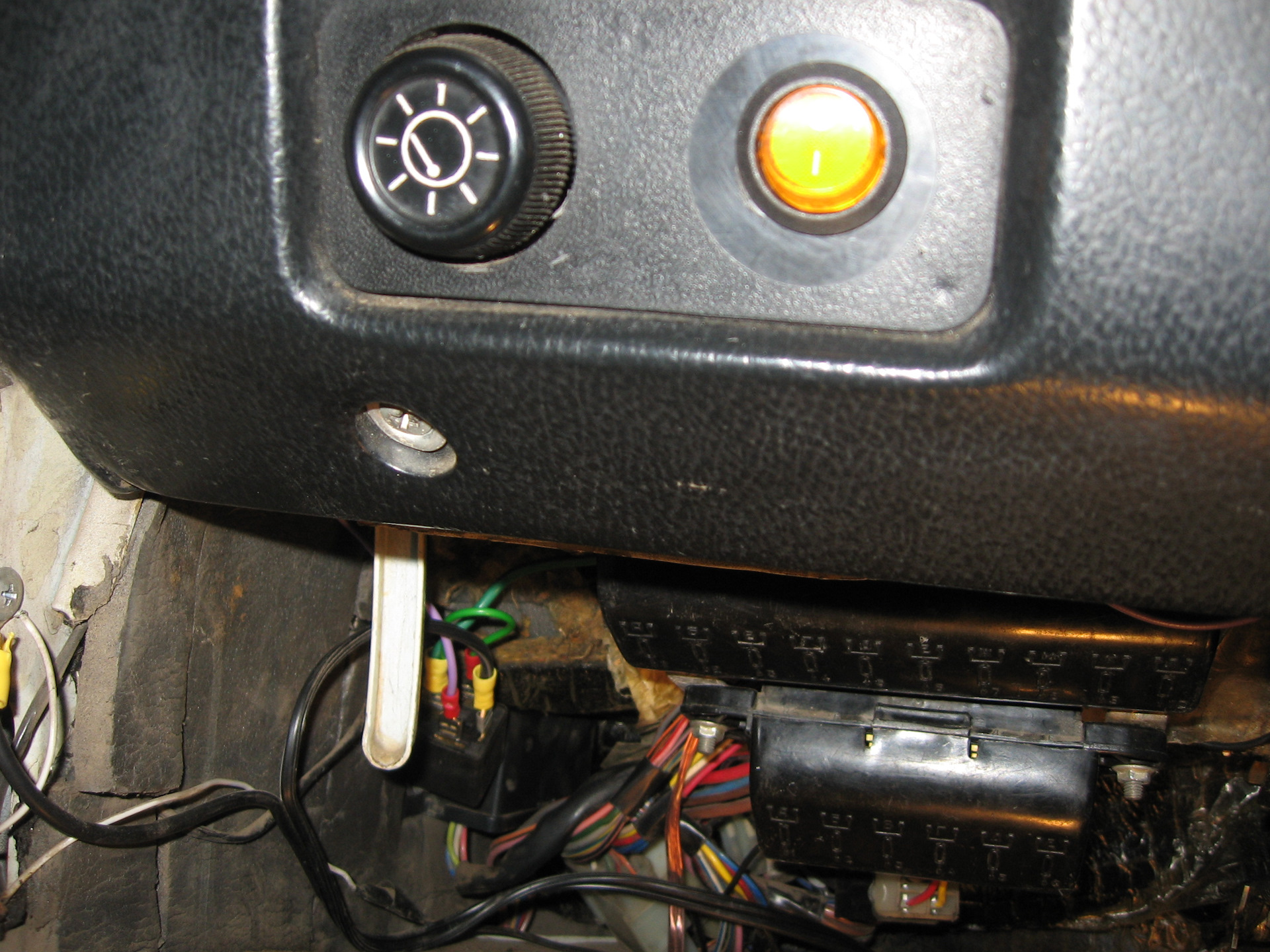

— ставим кнопку включения реле. У меня оказалось свободным место под корректор фар

Бонусом имеем отличную сумку!

А ему там хватит притока воздуха и охлаждения?
Конечно, эта пластиковая обшивка тонкая и плотно нигде не прилегает
Все хорошо, но есть одно но, там пыли сборник и компрессор долго не проработает
Посмотрим. Можно подумать на тему шноркеля для него
