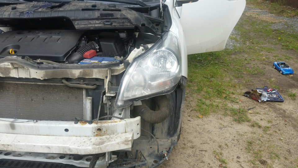

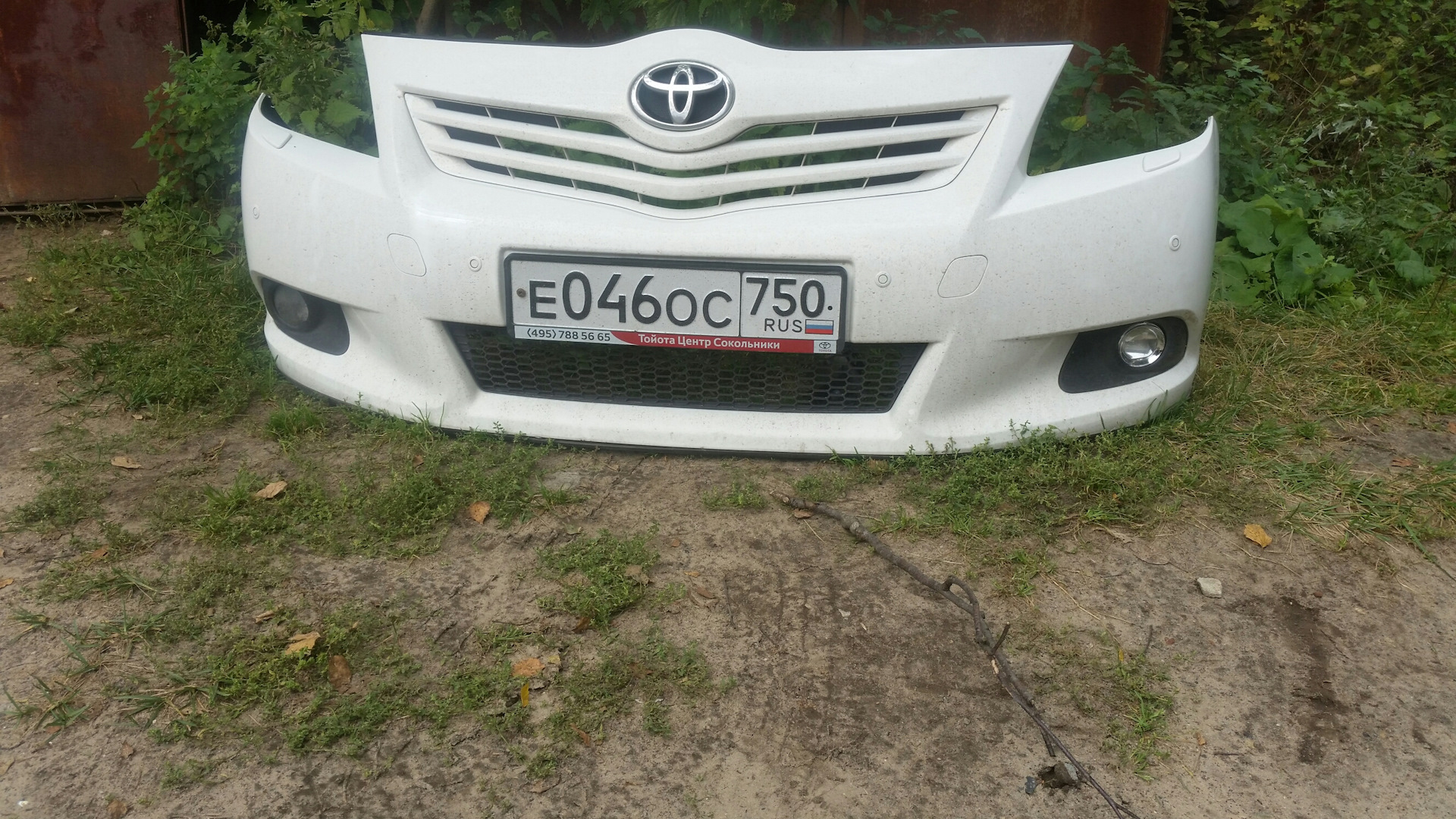

Туманки пришли в негодность, вы горел отражатель, точнее по плавился от лампы, заменил, и как обычно тритоны перебрались из мазды в тойоту и теперь это выглядит так

Ты отражатель заменил?
Сами туманки поменял
Не понял что ты с тумана и сделал? У меня тоже прогарели(
Поставил диодные
Подскажи как снять бампер!))) Я так понял чтобы поменять лампочку в туманках нужно снять бампер?!
Бампер снимать не надо, откручиваешь снизу подкрылок три болта кажется, отгибаешь подкрылок и меняешь лампы

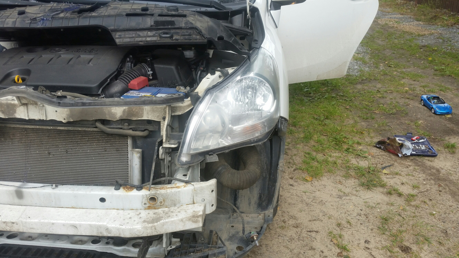

Потеки ржавчины обрабатывали?
Хочу снять бампер и радиатор помыть, заметил, что на усилителе бампера тоже появились небольшие потеки.
