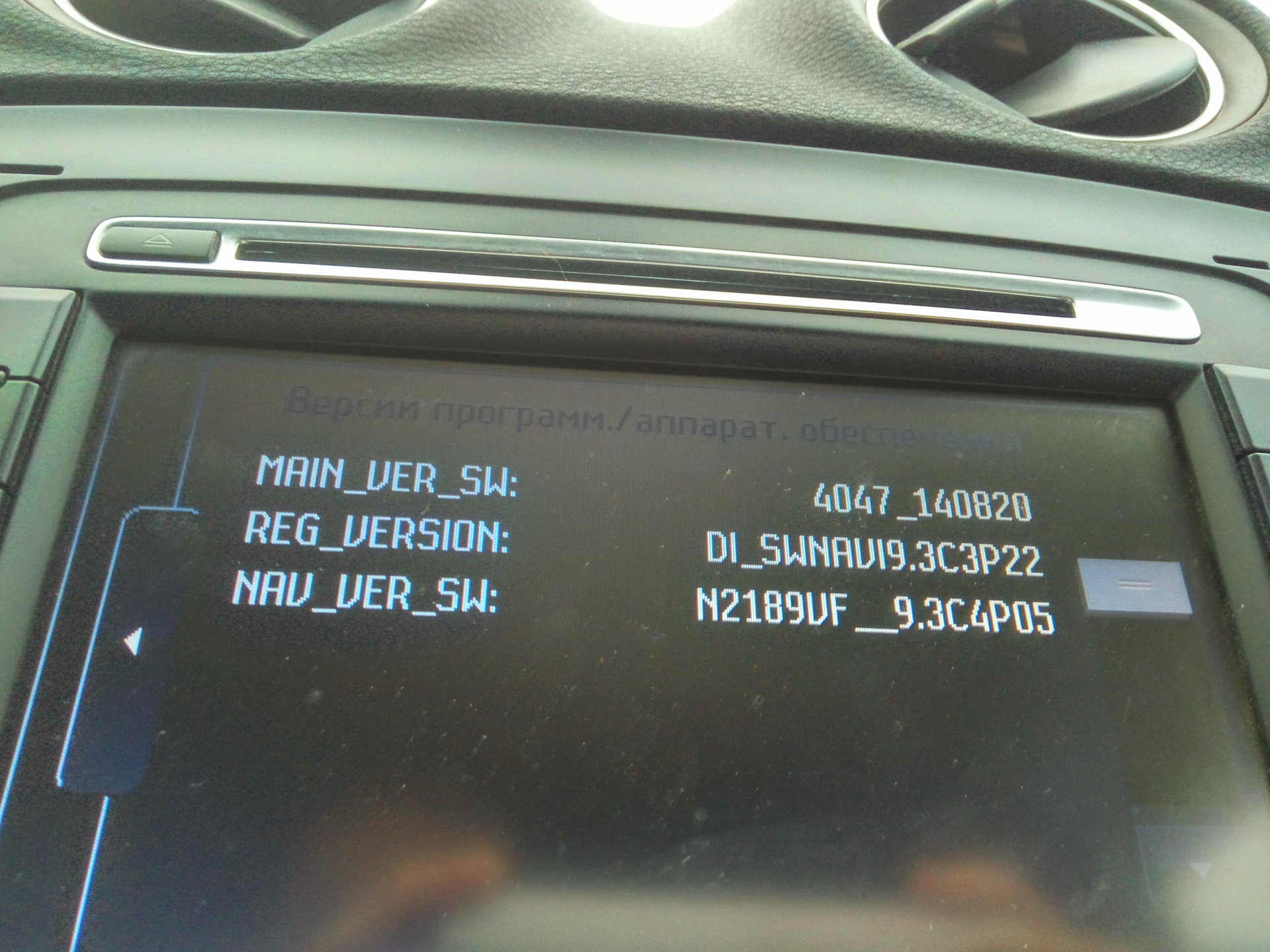

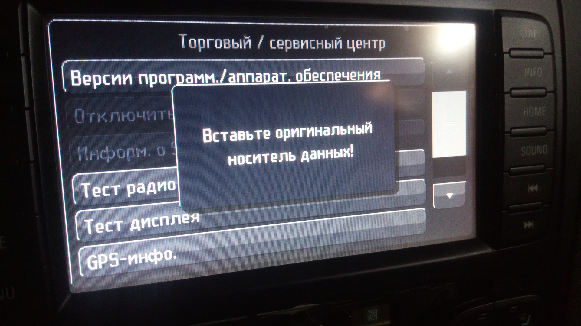

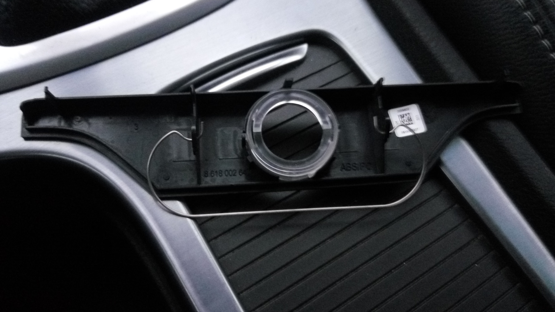

Перед извлечением SD-карту нужно отключить через сервисное меню. Для этого необходимо нажать кнопки MENU+NAV, затем нажать "Отключить SD-карту"
Затем нужно извлечь SD-карту из магнитолы. Снимаем крутилку громкости, потянув на себя, затем пластиковыми съемниками или любой пластиковой картой, поддевая сверху вниз, снимаем крышку, закрывающую карточку.

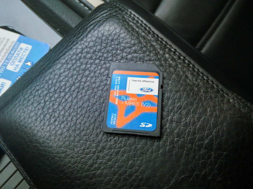

Нажав, на карточку, извлекаем её. У меня стояли карты версии V2 (2012й год).

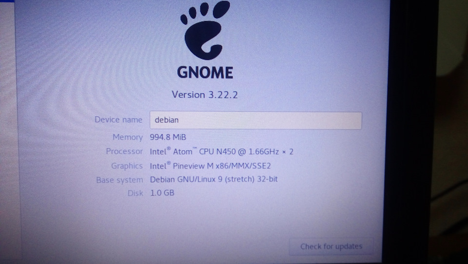

Debian_gnome — Linux, я использовал этот дистрибутив, но думаю, что подойдет и любой другой 32х битный Linux.

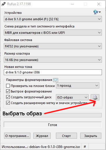

Rufus — для записи образа Linux на флешку. Можно использовать любые другие средства — UltraIso и т.д., я привык к Руфусу.
sdtools32 — инструмент для работы с SD-карточками на Linux.
Карты V7 — собственно, сами карты 2017го года. Спасибо Oleg_KRSK с mondeoclub за предоставленные файлы.
Вставляем в компьютер USB-флешку, запускаем RUFUS, ставим все настройки как на скриншоте, выбираем скачанный образ Linux и нажимаем старт.

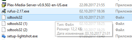

Скачанный sdtools кладем в корень любого из ваших локальных дисков, чтобы было проще найти из-под Linux.

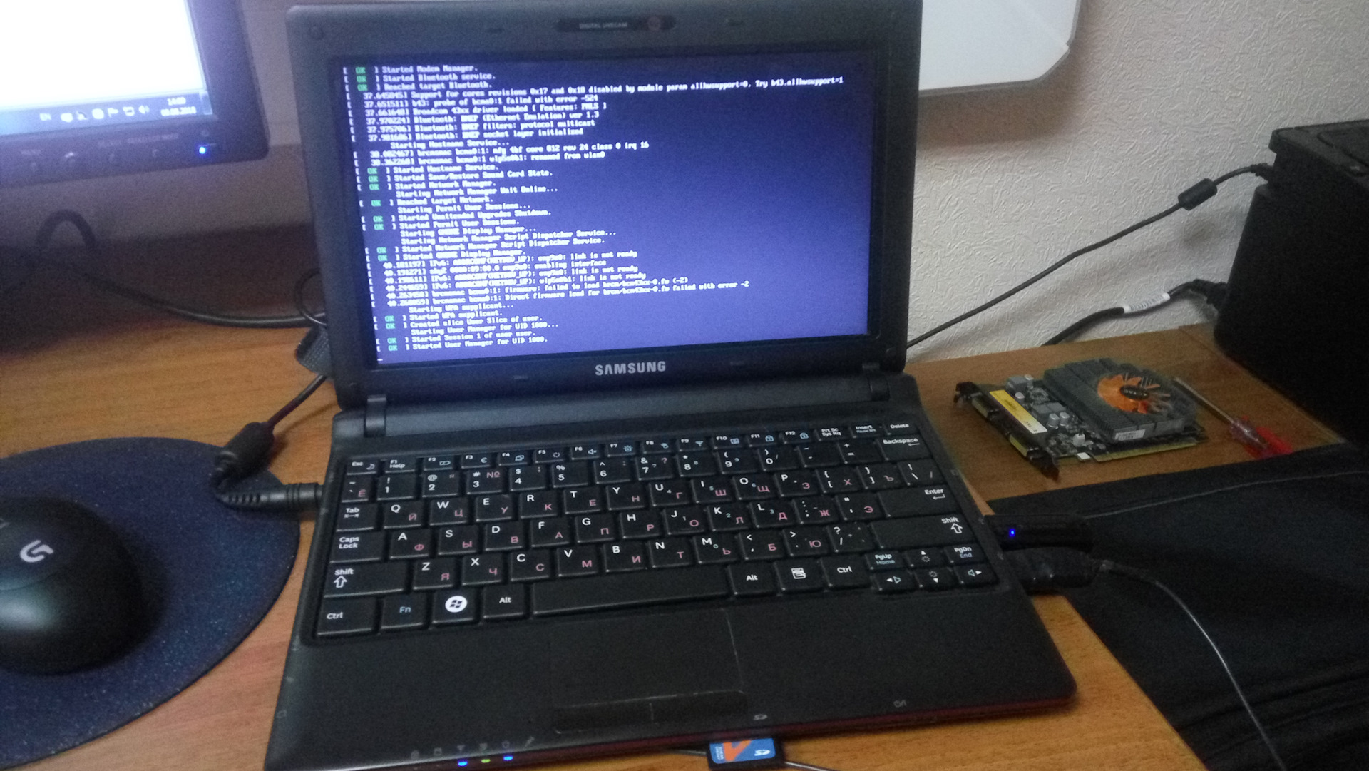

Перезагружаем ноутбук или ПК, клавишами F1, F2, DEL (у всех по-разному) заходим в БИОС, чтобы выбрать загрузку с флешки. Подробнее о загрузке с флешки. Сохраняем настройки и перезагружаемся. Пойдет загрузка с флешки, выбираем первую строчку, Enter, начнет загружатся оболочка Linux.
Извините, скриншотов по перекидыванию файла sdtools не делал, буду описывать словами, если что-то не сможете найти, то спрашивайте в комментариях или личных сообщениях.
В левом верхнем углу кнопка Activities, нажимаете, появляется боковое меню, там нужно выбрать File Manager. В появившемся окне внизу нажать "Other Devices", в списке будут ваши локальные диски, выбираем нужный и находим файл sdtools32, который мы ранее туда положили. Нажимаем по нему правой кнопкой мыши -> Copy. Слева выбираем папку Home и вставляем туда файл, правая кнопка мыши ->Paste.

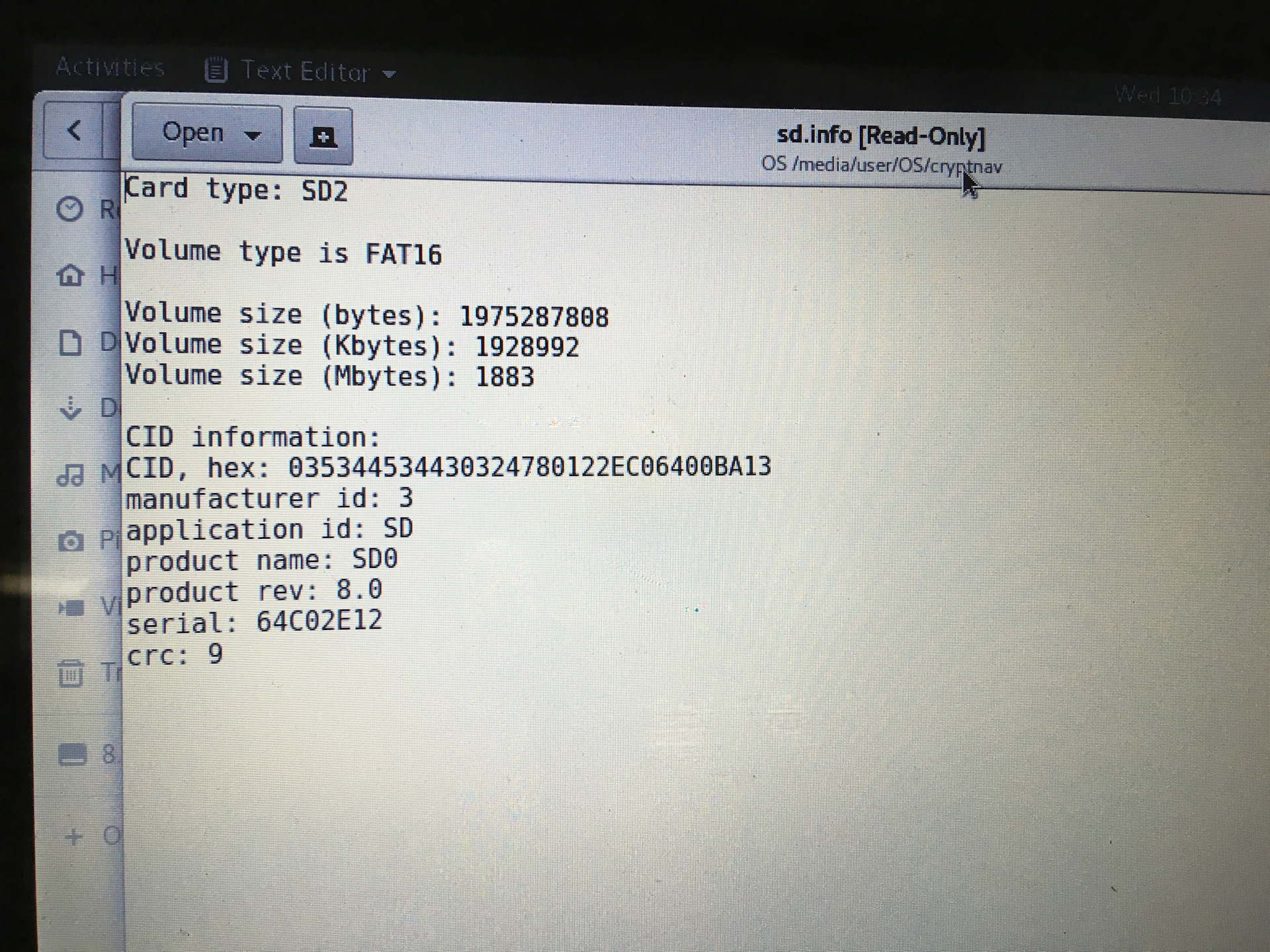

Теперь снова нажимаем Activities в левом верхнем углу, в поисковой строке посередине пишем слово Terminal (будет несколько, нужно выбрать черный значок).

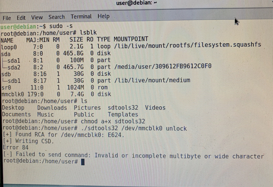

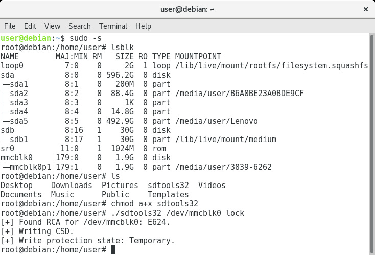

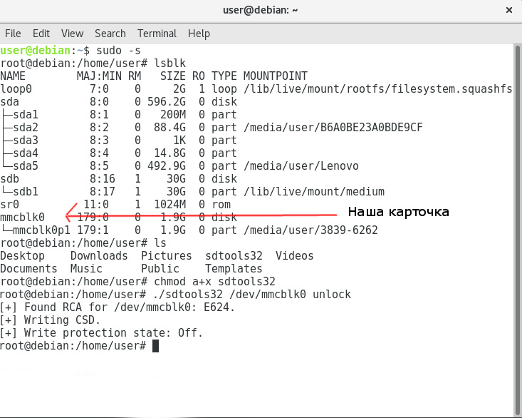

Теперь самая важная и ответственная часть, будьте внимательны, каждый знак важен, включая пробелы.

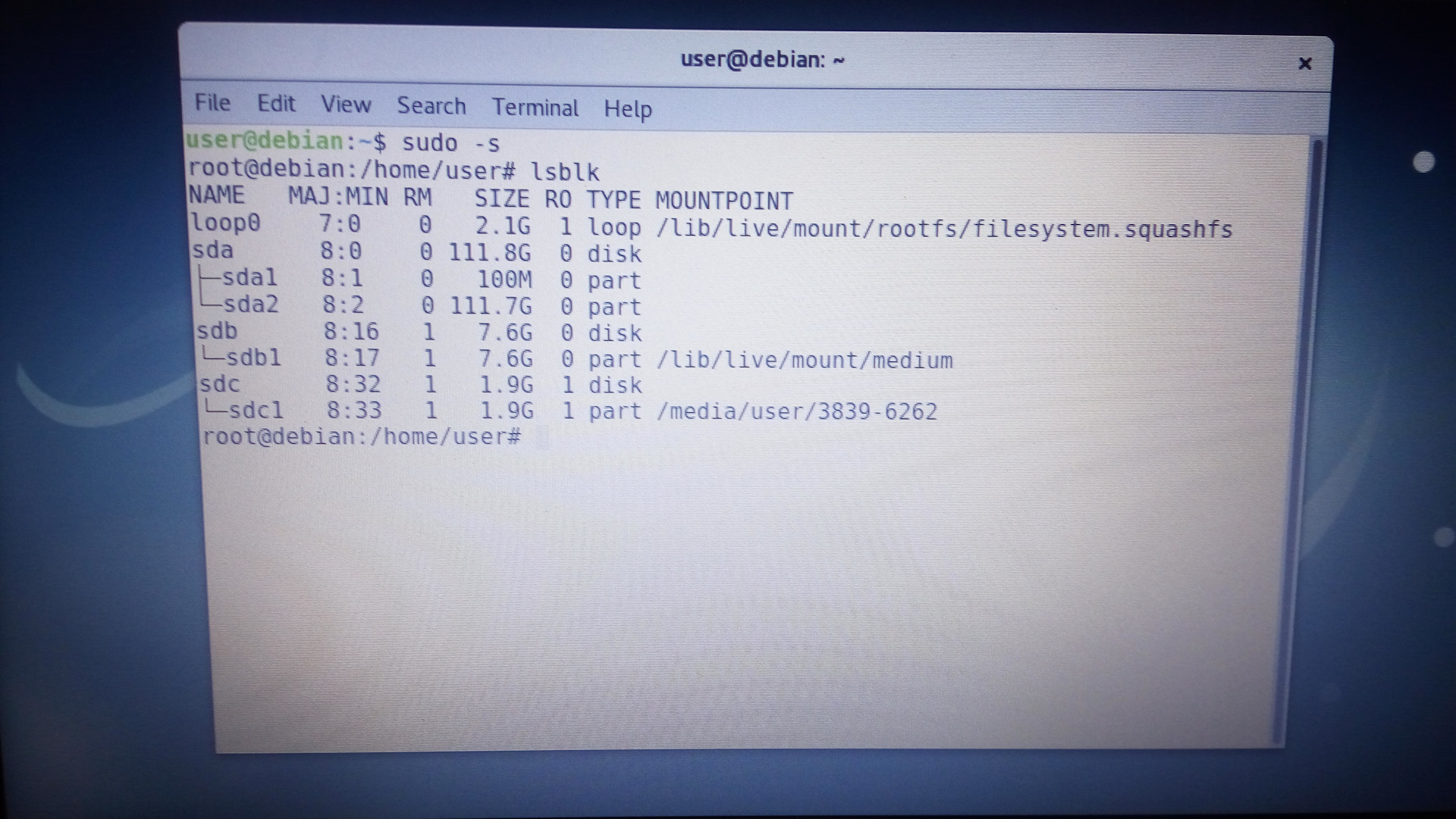

Команды по порядку:
sudo -s (судо пробел минус эс) — включаем права администратора

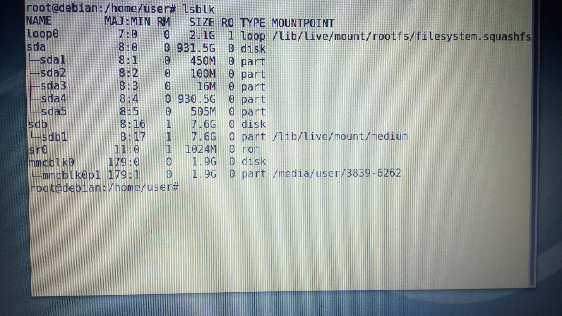

lsblk (лсблк) — выводим список подключенных устройств, смотрим как называется наша карточка, чаще всего это mmcblk0. ДОПОЛНЕНИЕ: если флешка определилась не как mmcblk0, а например как sdc, то разблокировать карточку не выйдет, нужно искать другой ноутбук или ПК для дальнейших операций.
ls (лс) — смотрим в какой директории мы находимся, в ней обязательно должен быть файл sdtools32. Если что меняем путь командой cd(опишу подробнее, если понадобится).
chmod a+x sdtools32 (це аш мод пробел а плюс икс пробел сдтулс32) — меняем права доступа программы sdtools32
./sdtools32 /dev/mmcblk0 unlock (точка слеш сдтулс32 пробел слеш дев слеш ммцблкноль пробел анлок) — разблокируем нашу SD-карту.
Если все ввели правильно, то результатом должно быть сообщение [+] Write protection state: Off.

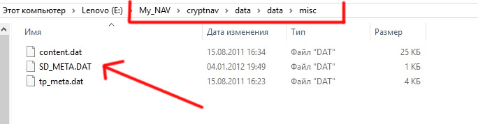

Из-под Windows заходим в мой компьютер, открываем директорию нашей SD-карты. Копируем все, что там находится к себе на жесткий диск в качестве резервной копии на всякий случай.
После этого копируем новые карты на флешку, заменяя старые файлы, кроме файла SD_META.DAT, который находится по пути cryptnav-data-data-misc. Хотя можно и его заменить, просто потом киньте его на карточку из своей резервной копии.
Дополнение из комментариев от Givago1:
Надо заменять не один файл, а 3:
1.cryptnav\data\data\misk\sd_meta.dat
2.cryptnav\data\connect\rnw\nav_root.dat
3.cryptnav\dnl\bin\nav\ford_hsm\navarreg.uli
Я менял только файл sd_meta.dat, все работает, но на всякий случай замените эти три файла.
Когда все скопировали, нам нужно снова загрузится в Linux и заблокировать флешку. Грузимся, как и в первый раз, открываем Терминал.
Команды следующие:
./sdtools32 /dev/mmcblk0 lock (точка слеш сдтулс32 пробел слеш дев слеш ммцблкноль пробел лок) — блокируем нашу SD-карту.
Если все ввели правильно, то результатом должно быть сообщение [+] Write protection state: Temporary.

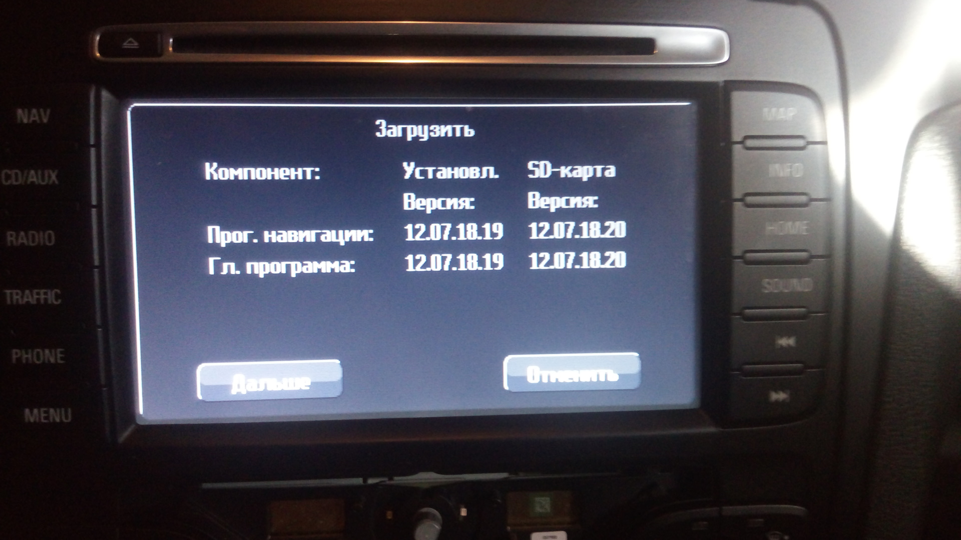

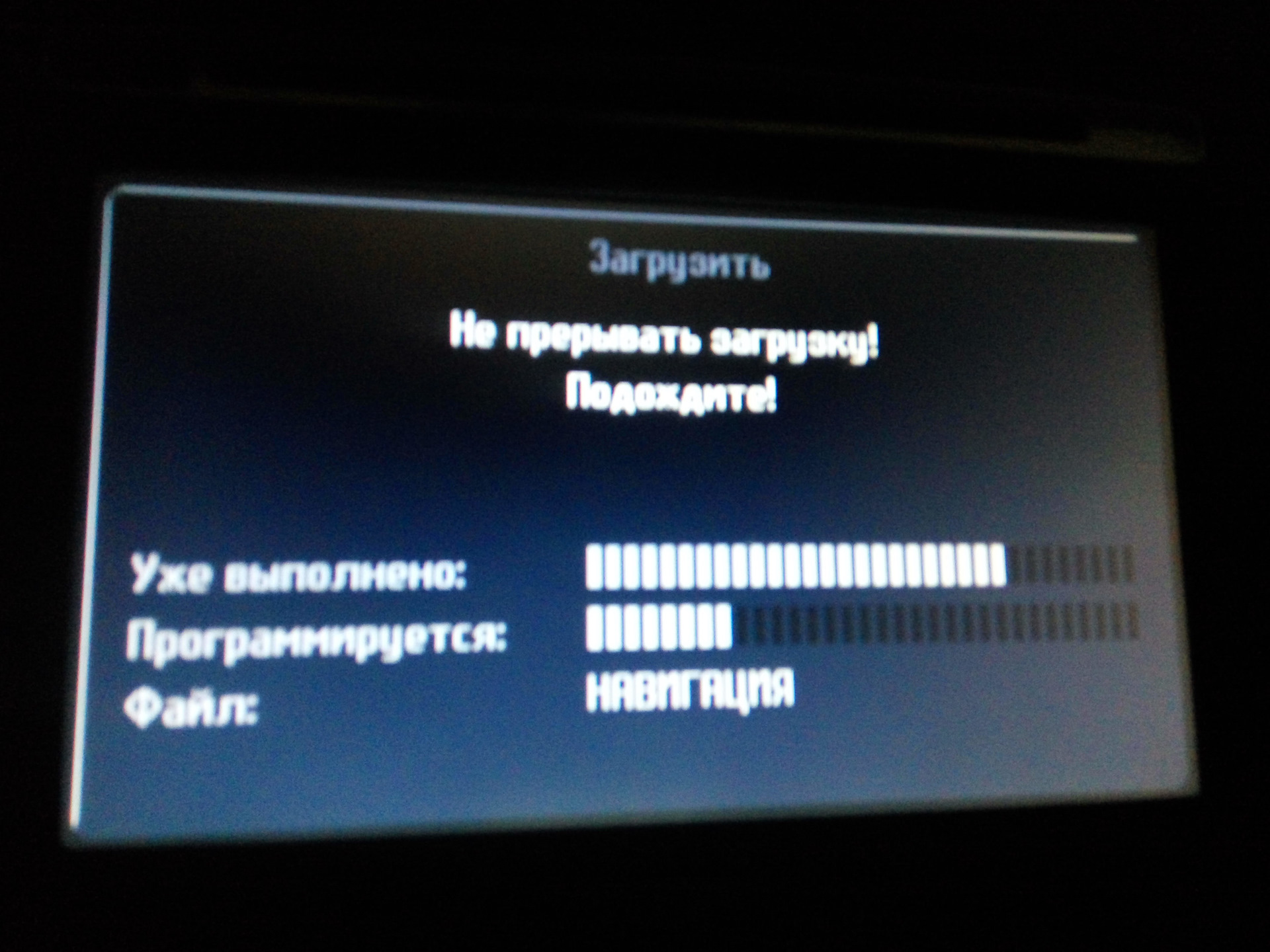

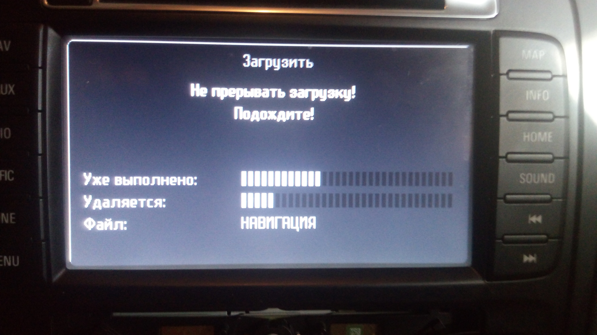

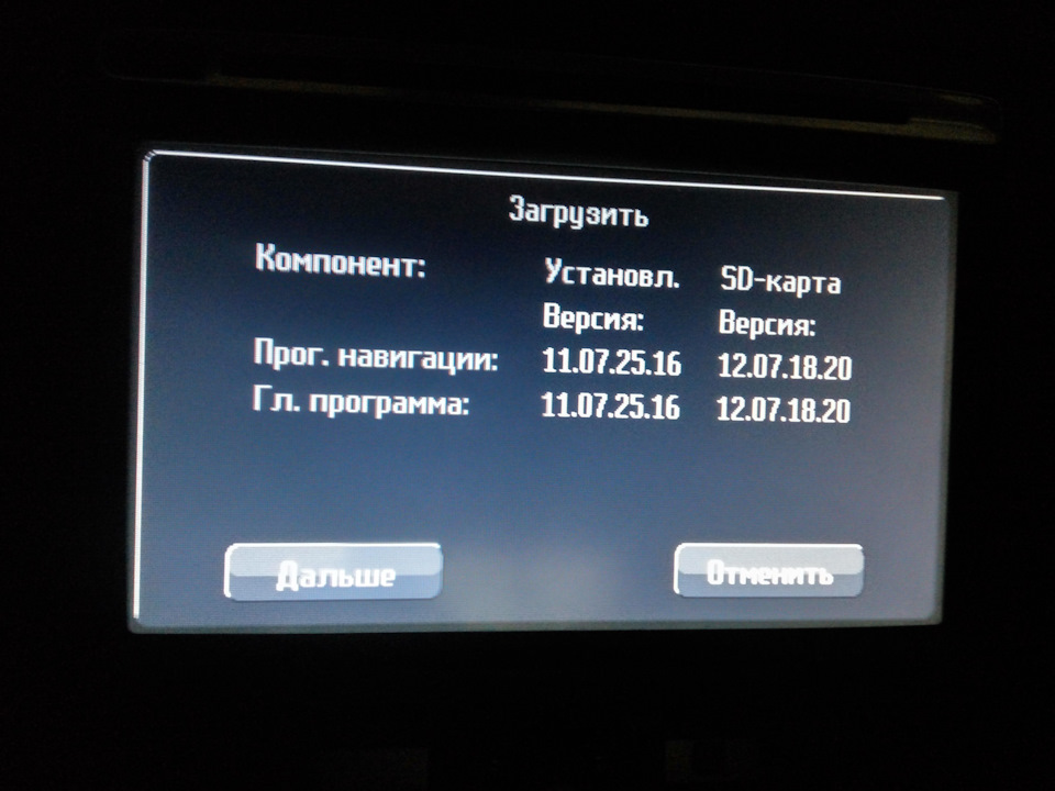

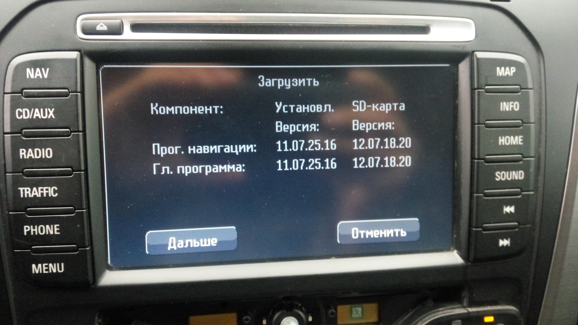

Теперь радостные и довольные идём в машину, заводим, включаем магнитофон, вставляем флешку. Сразу появляется сообщение со старой и новой версией карт, жмем "Дальше" и ждем пару минут, по окончанию обновления устройство перезагрузится.
Вот, собственно и всё, вы с новыми картами.

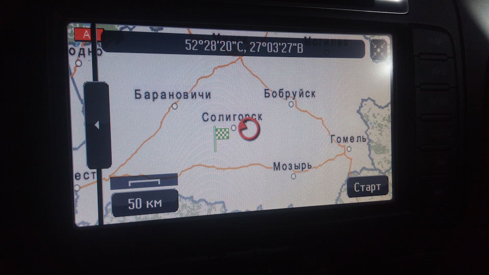

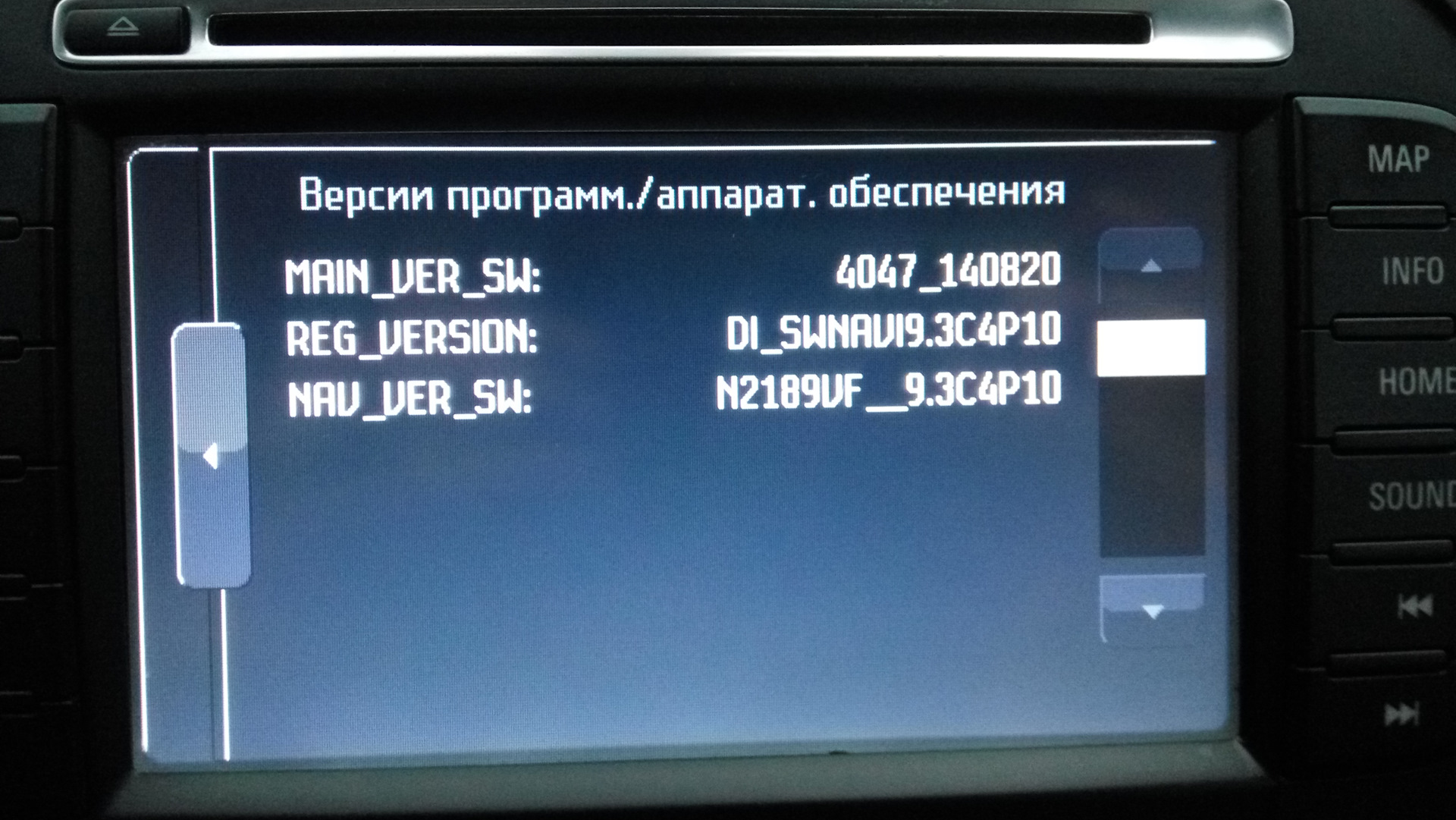

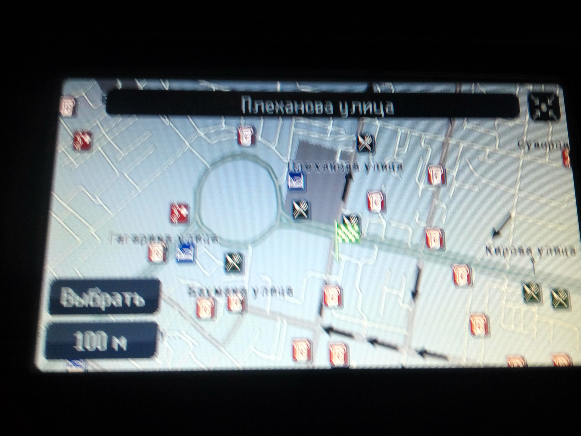

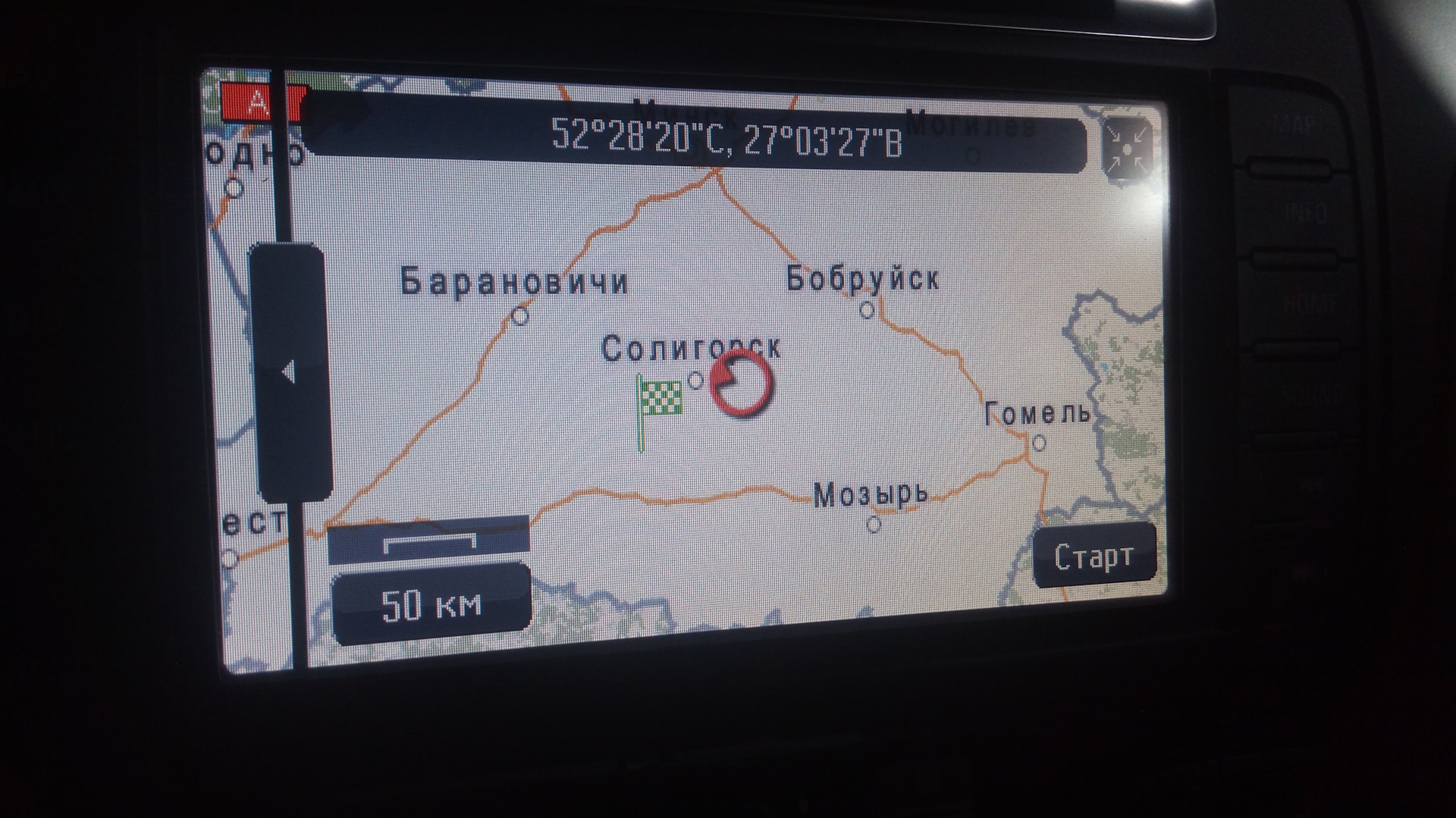

Что могу сказать по картам, в моей местности добавилось очень много. К примеру, моего населенного пункта вообще не было на карте, просто поле, а теперь даже дорога к гаражу и даче появилась. Короче, по сравнению с картами V2 — земля и небо.

— если у вас в распоряжении любой юниксоподобная 64-bit, то запустить sdtools32 там не получится.
Нужно установить либу, которая поддерживает работу 32-х битных приложений путем ввода в терминале:
sudo apt-get install gcc-multilib
Все, можно запускать по схеме из статьи

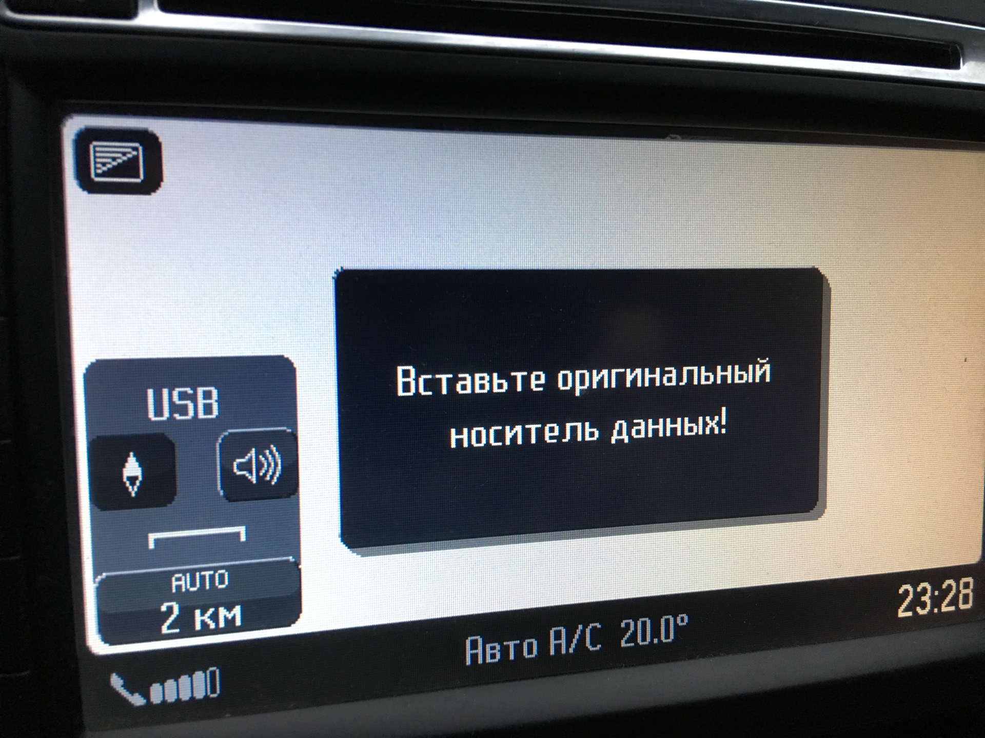

У меня первый раз не получилось. Второй раз делал тоже самое. Но… Здесь написано в конце включить приемник и вставить карту… А я второй раз сразу вставил, а потом включил. Не знаю, в этом ли дело, но второй раз все заработало.
Со второго раза вроде все получилось. Спасибо автору. Как видим отличие версии вроде незначительное, но ! Появилась Россия и основные дороги Беларуси. Уже веселее. Ждем карт Беларуси )
Что может быть ?
Вроде бы все правильно сделал. Итог печален
Возможно, не скопировал файлы из резервной копии оригинальной флешки. Или не заблокировал флешку обратно.
Залить резервную копию, проверить работоспособность флешки. Если работает, повторить процедуру с установкой новых карт.

Огонь! ))) прочитав инструкцию и комментарии решил тоже обновить карты. Пытался на двух буках — не видит mmcblk и все тут, пока не решил попробовать на lenovo! Сразу надо начинать с леново)))) Спасибо! Подписался))

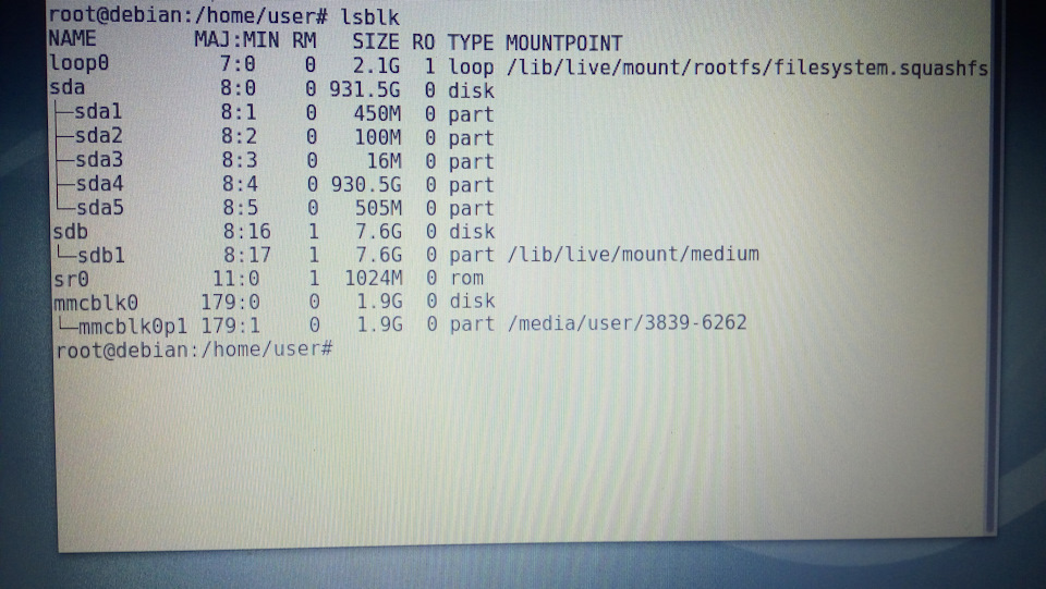

Карта памяти не определяется как mmcblk, а только как SD, уже на ПК и ноуте пробовал. Не подскажешь куда смотреть?
Можно фотку или скриншот?
Мы про определение в командной строке Линукса говорим?
Так точно!

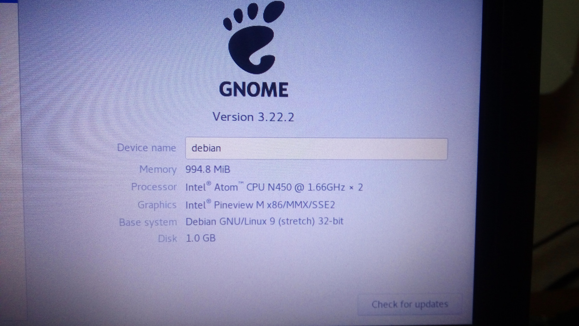

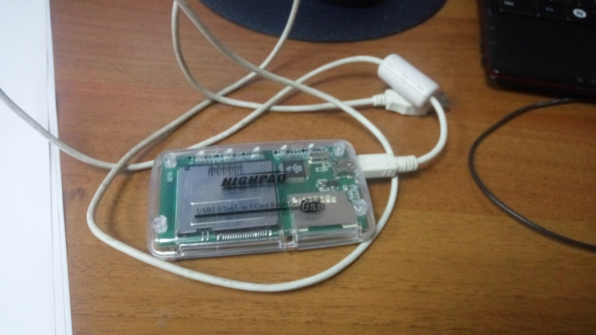

Ещё через картридер пробовал, ситуация такая же.
Линукс 32-бита точно?

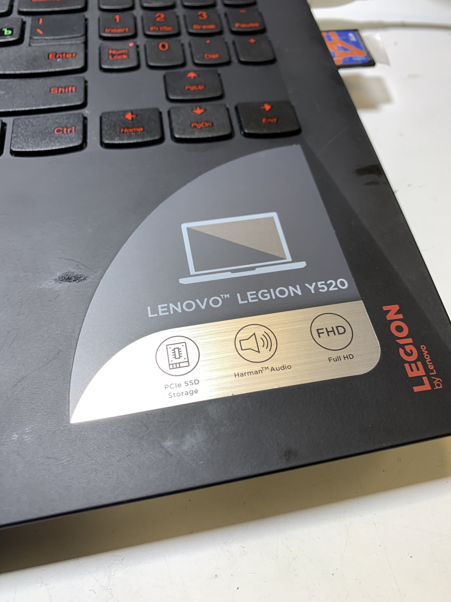

К сожалению, скорее всего, в этом случае только пробовать другие компьютеры. Многие обращаются с этим вопросом, ничего другого пока посоветовать не могу.
На ноутбуках Lenovo и HP почти всегда отображается, как надо, ищите такой.
debian-live-9.5.0-i386-gnome.iso
coolaginnik
ОК, спасибо. Будем дальше пробовать.

Lenovo
Ну вот, отлично :)
Дальше всё должно получится, если что, пишите.
Вроде как всё ОК!

Сделал. Но дополню нужен ноут, картридеры которого определяется как MMCBLK. Если у вас выдает что то типа sdb, то такой комп не подойдет. И внешние картридеры так же мимо. У меня получилось на 15 ноутбуке, причем зависимости от старый или новый нет
Да, я это уже добавил в пост днем. Спасибо!

Всё верно описано, я эту процедуру ранее делал (есть запись в БЖ). Единственный момент, надо заменять не один файл, а 3:
Спасибо, добавлю в пост. Я менял только один файл и всё работает.
Согласен, работает и с одним, но могуть быть глюки (прокладка маршрута, точки POI и т.д.)
глюки от замены nav_root обеспечены,
а вот navarreg.uli — настройки апликухи навигации нах не нужно менять

Есть один вопрос, если у меня Blau без карточки SD, я могу любую другую карточку использовать? Либо у нее должны быть какие-то особенные характеристики?
К сожалению, не могу точно сказать, не пробовал, но думаю, что не должно проблем возникнуть :)
Если попробуете, отпишитесь, пожалуйста.
Возможно, нужна карточка именно на 2Гб.
У меня SD SanDisk на 16Гб. Сегодня попробую, посмотрим, что получится, обязательно отпишусь. Спасибо!
Приветствую! В итоге получилось скормить блау карту на 16 гб или нет?
Zverek1984
Шикарный пост! Спасибо!
не сможешь…нужно разлочить магнитолу тогда у известного товарища
Т.е. coolaginnik описал всю эту процедуру только для разблокированных Blau?
К чему тогда описана процедура блокировки флешки? Я так понимаю именно для того, чтобы неразлоченный Blau принял ее за свою.
неразлоч блау ее видит как оаз как свою. прлсто по умолчанию на флешке защита от записи активирована
