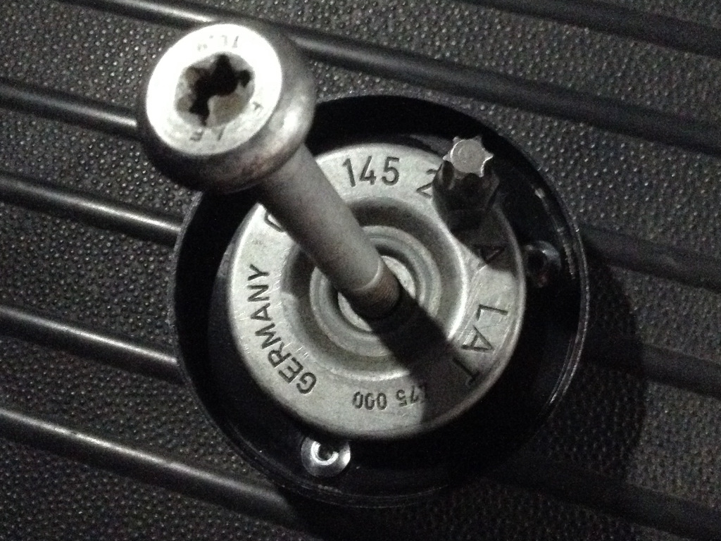

Чтобы снять ремень-при помощи накидного ключа на 16, одетого на болт крепления ролика натяжителя ремня одной рукой отвел его пружинный механизм по направлению «от себя», а второй рукой снял с этого ролика ослабший ремень. Дальше тем же ключом открутил болт крепления ролика натяжителя-делается это в направлении ПО ЧАСОВОЙ СТРЕЛКЕ, т.к. там обратная резьба.
После этого приступил к демонтажу холостого ролика. Ролик этот крепится длинным болтом, с внутренней 6-ти конечной звездой на шляпке под Torx50.
Именной такой не часто используемой биты у меня не было, поэтому я этот болт отворачивал битой чуть меньшего размер-Torx45.
Мой совет-при демонтаже обоих роликов лучше не торопиться, отворачивать болты постепенно, ролики вынимать аккуратно, т.к. помимо непосредственно самих роликов болтом прижимаются еще и металлические «тарелочки», которые могут соскочить с болта вниз и для их поиска придется снимать защиту двигателя, тратя на это время и нервы.

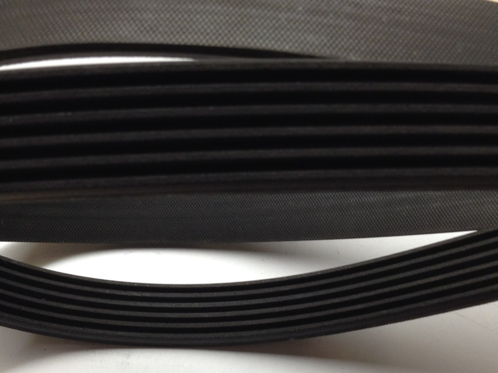

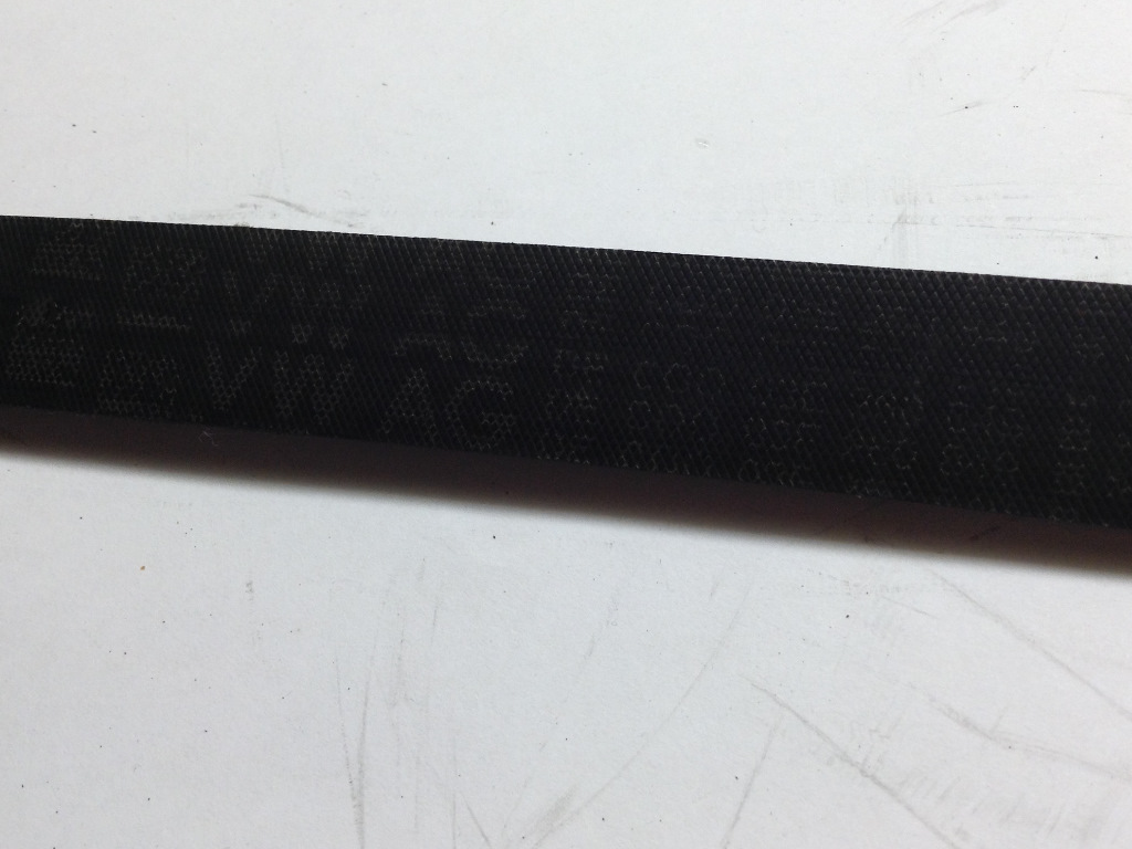

Осмотр снятых деталей показал следующее: оригинальный VAGовский приводной ремень, не смотря на пробег в 170000км, в довольно бодром состоянии (по второстепенным признакам, он еще заводской). Да, он потерт, надписи выцвели, его дорожки за 12 лет приобрели некоторую конусность, вместе с тем я не увидел на ремне ни одной трещины-в общем качество на уровне! Но он свистит, а это лечится только его заменой. Всевозможные смазки считаю глупостями с нелолговременным эффектом и это чревато последствиями…

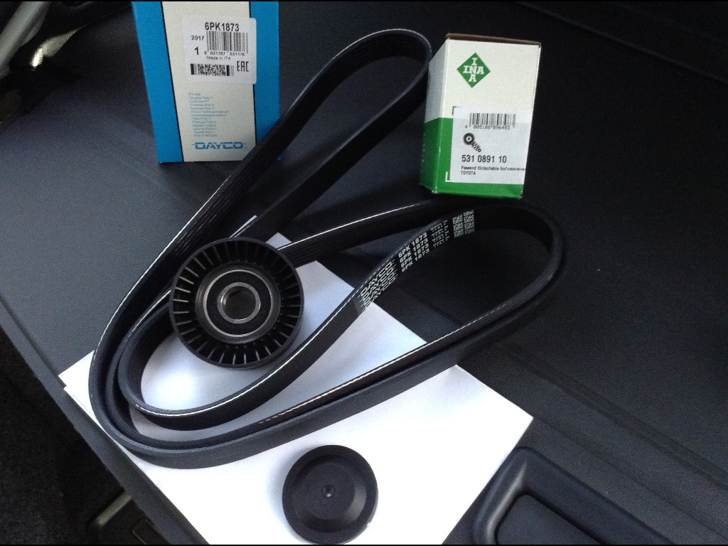

Было принято решение заменить ремень и оба ролика. Временно (на срок заказа запчастей) старые ремень и его ролики были установлены обратно. Начались поиски разумной замены.
Если с ремнем было все сравнительно просто, то с роликами альтернативы вал-здесь все зависит от задач, подхода и размера кошелька. Ну, мой-то подход вы помните…

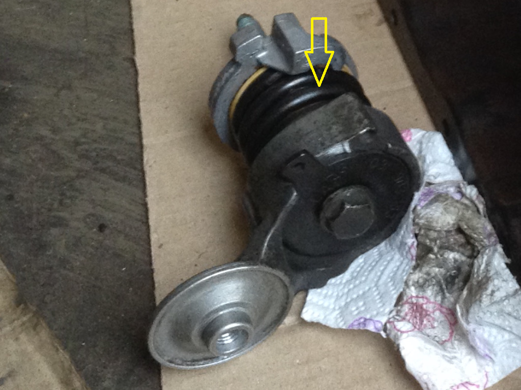

Настала очередь натяжителя. Здесь все гораздо интересней. Замена отдельно ролика в случае с оригинальной запчастью не предусмотрена-производитель предлагает замену пружинного натяжителя в комплекте с роликом и сей девайс для двигателей BME и AZQ имеет номер 03E 903 133 A и стОит от 3000руб. Возможно какой-то смысл в его замене есть, т.к. теоретически натяжной механизм может всесторонне изнашиваться и как следствие может быть не правильное натяжение ремня или ремень может сползать с натяжного ролика. Теоритически… На практике же там стоит такая пружина, в износ которой верится с трудом.
Мной было принято решение ограничиться заменой ролика.
Здесь так же можно было бы пойти по пути замены подшипника, мне в свое время это было интересно и я это проходил. Там стоит подшипник NTN 6303 LHA, его параметры 17х40х12. Но процесс замены подшипника в этом ролике сложнее чем в с лучае с холостым роликом. Там конечно нет заклепок-на первый взгляд это облегчает задачу, но ролик пластиковый и подшипник в него запаян и для того чтобы подшипник освободить, выдавить наружу и запрессовать обратно новый, нужно приложить массу усилий и делать это крайне осторожно, т.к. ролик хрупкий и может просто лопнуть. Несмотря на то, что хороший подшипник стОит всего порядка 200руб, его замену в данном случае считаю не целесообразной и в конце отчета объясню почему пришел к такому выводу.

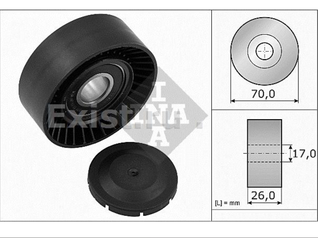

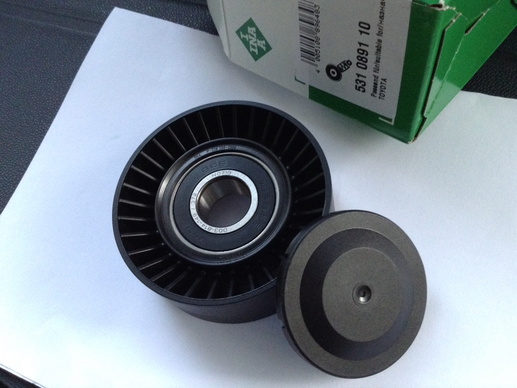

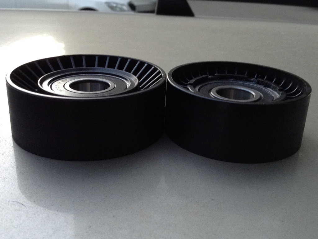

Почитав форумы, понял для себя, что некоторые владельцы ставят ролики довольно известной фирмы INA. В данном случае это так называемый ролик от ШНивы INA 531076010.

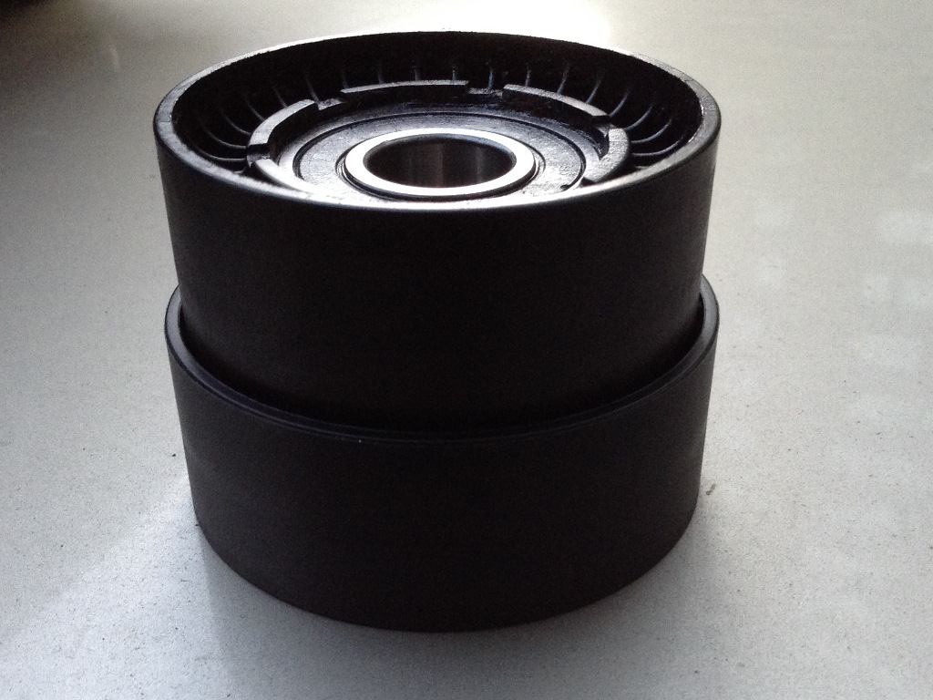

Возможно это хорошая альтернатива: цена адекватная, произведен в Германии, но ширина этого ролика 24.5мм, а диаметр 70мм, в оригинальном варианте эти размеры чуть другие: 26мм и 65мм соответственно. Возможно эти 1,5мм разницы в ширине ролика кардинально ни на что не повлияют, тем более что ширина приводного ремня в любом случае меньше-21,3мм. А что касается разницы диаметров в 5мм, т.е. 2,5мм с каждой строны-скорее всего это еще менее существенно на фоне автоматического механизма натяжения ремня. Тем более если посмотреть по тому же EXIST характеристики и размеры роликов, входящих в состав рекомендованных неоригинальных натяжителей, например Ina 534 0296 10, Gates T39115, SNR GA357.31, Ruville 56318, то увидим, что эти ролики имеют ширину 26мм и диаметр 70мм-значит разница в диаметрах в 5мм допустима…

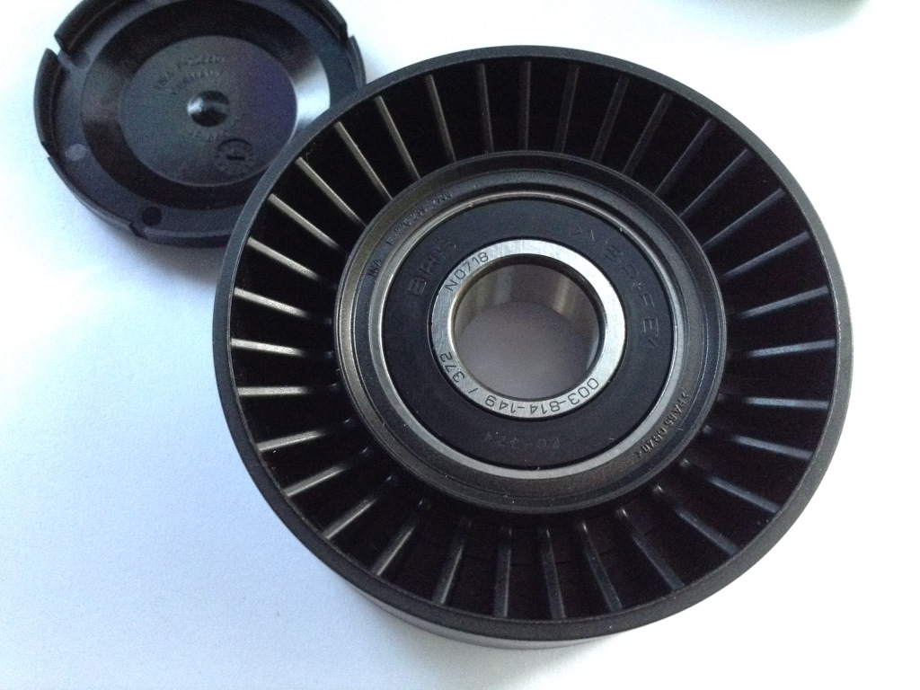

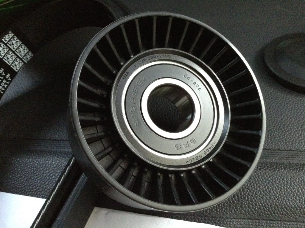

Хорошо, с диаметром определились, а что если все же поискать ролик с рекомендованной производителем шириной в 26мм? Например, INA 531089110,производство Германия, цена рекордная-220 руб. Кстати, этот же ролик входит в комплект упомянутого выше натяжителя INA 534 0296 10. Тогда при такой цене и перепрессовка со сменой подшипника теряет смысл, т.к. там один подшипник стОит столько же, сколько здесь ролик в сборе! Выбор очевиден…

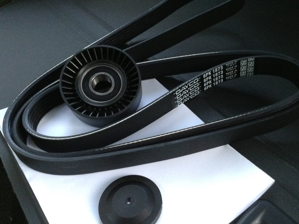

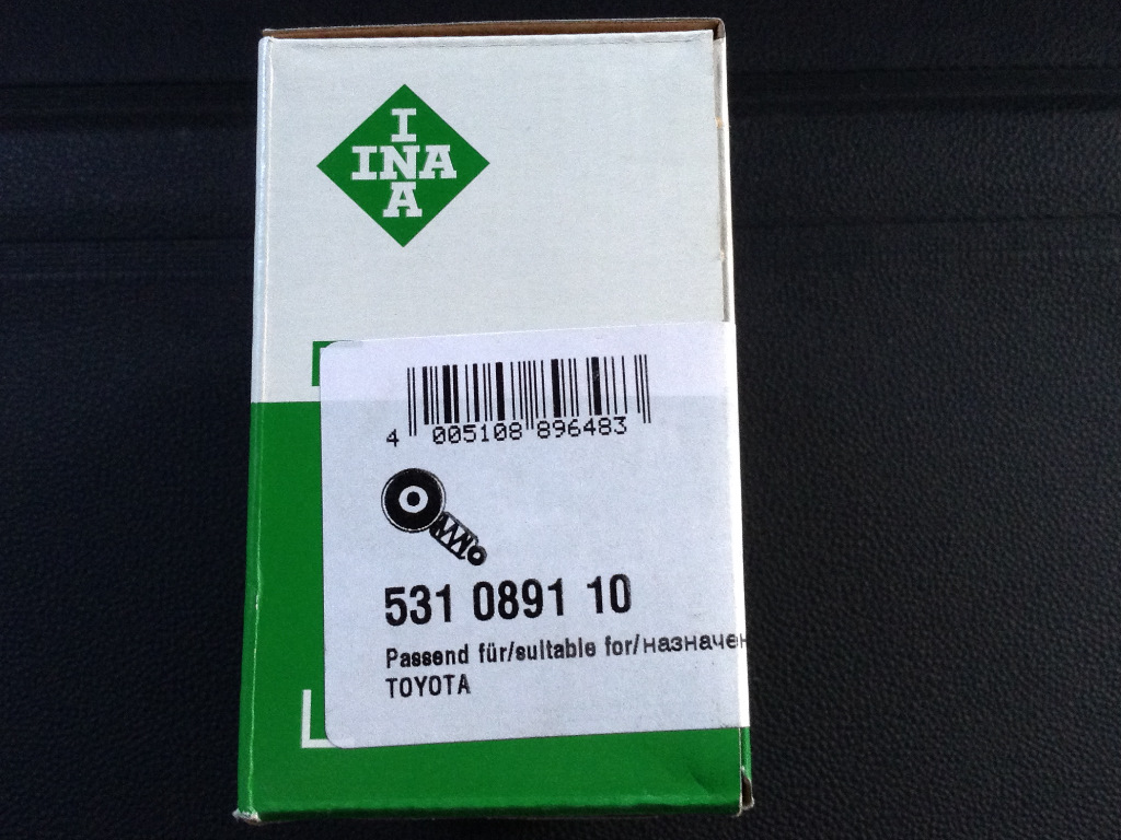

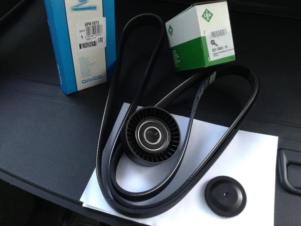

В общем проведя вышеописанный анализ, заказал ремень Dayco 6PK1873 и ролик натяжителя INA 531089110.

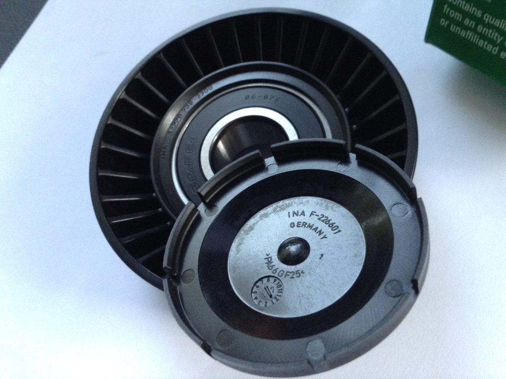

Ролик в целом оправдал надежды, хотя были сомнения-слишком уж низкая цена!
О плюсах. Когда его берешь в руки, создается полное впечатление, что держишь качественную вещь: приятная упаковка из плотного картона, на коробке и наклейке полная информация о продукте, сам ролик приятно держать в руках, подшипник вращается очень легко-короче Deutsches Produkt. Из особенностей: не большой, я бы даже сказал-минимальный люфт в подшипнике, скорее всего это норма, просто на моем личном автомобиле этот ролик за 158000км пробега ВООБЩЕ без люфта, но зато он и вращается более плотно, у INA это происходит гораздо легче. Подшипник здесь установлен BRS Nbr Fe производства Naser Roun Industrial Co. Это один из ведущих китайских производителей различных видов подшипников, автомобильных корпусов, сцепления, водяных насосов, сельскохозяйственных и промышленных подшипников, сферических подшипников, роликовых подшипниковых и т.д.
Возможно это не столь важно на фоне более чем гуманной стоимости, но все же…

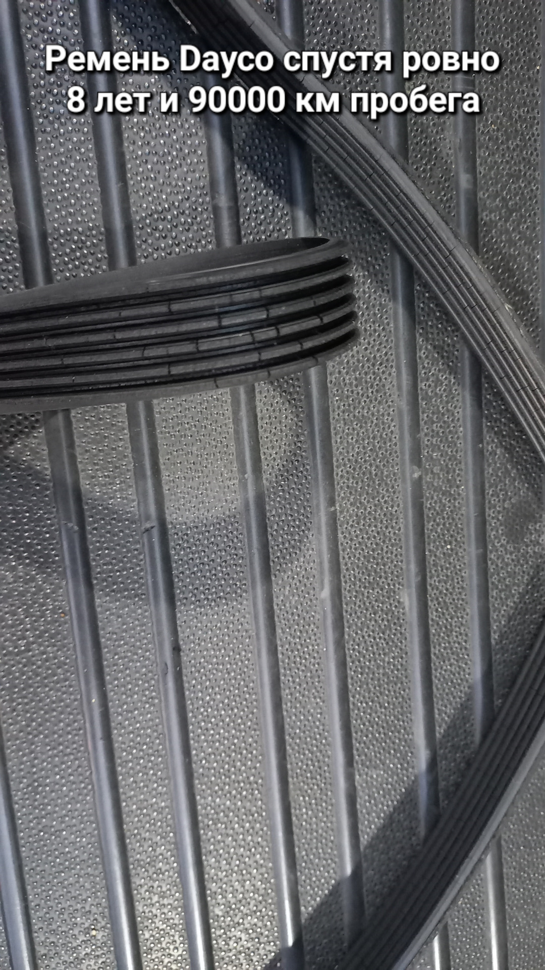

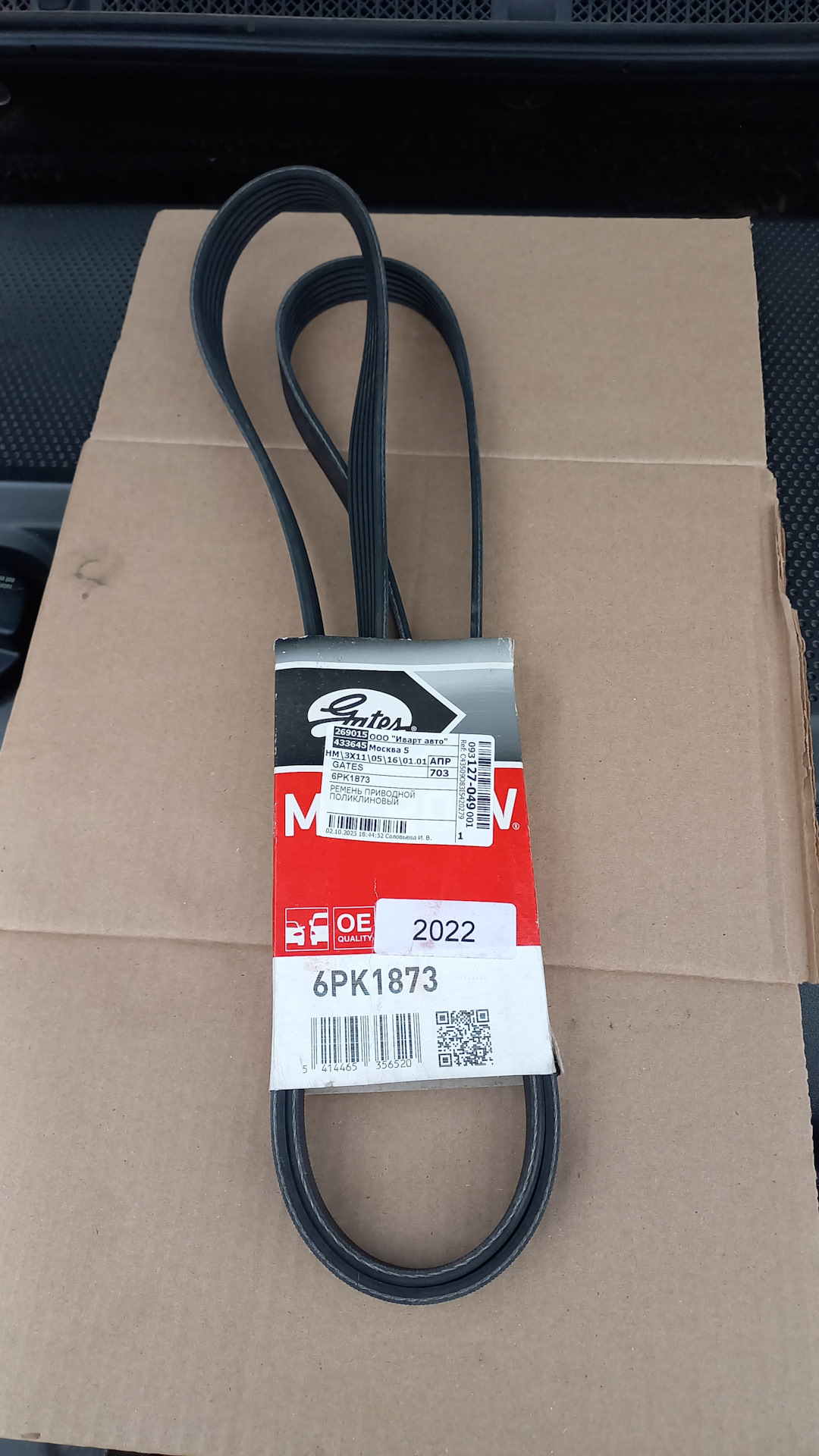

Запись от 10.10.25
По осени при запуске двигателя стал проявляться свист-сначала исчезал с прогревом двигателя, затем поселился постоянно. Путем нехитрых манипуляций была выявлена причина: навесной ремень.
На этот раз выбор пал на Gatez-1200₽ по ценам 2025 года, на вид ничего особенного: китайский простачёк.
Ремень Dayco прошёл ровно 90000км и 8 лет эксплуатации-вцелом довольно не плохо.
Дорожки ремня сточились, стали узкими, многочисленные трещины, но крошиться так и не стал-считаю что за уплаченные тогда, в 2017 году деньги это очень неплохой показатель.
