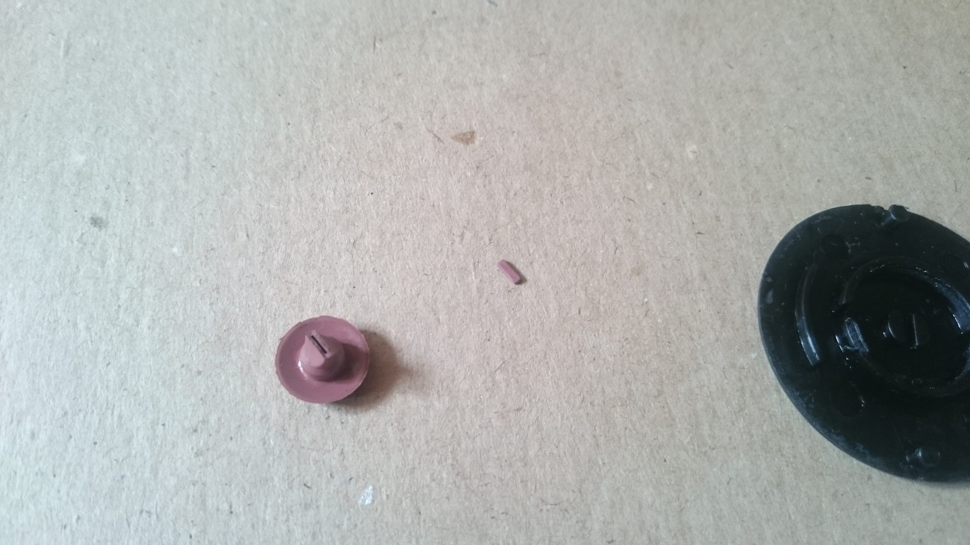

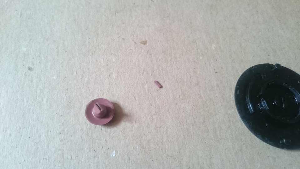

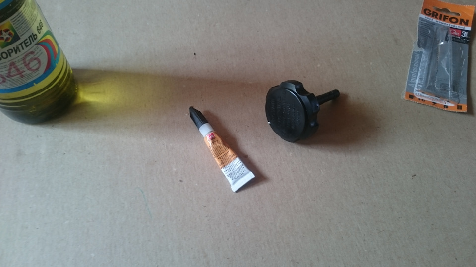

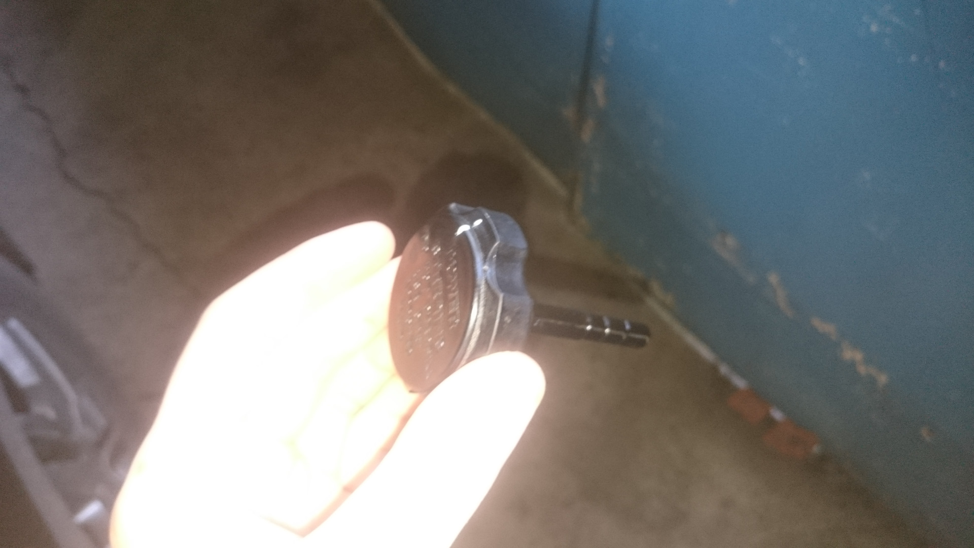

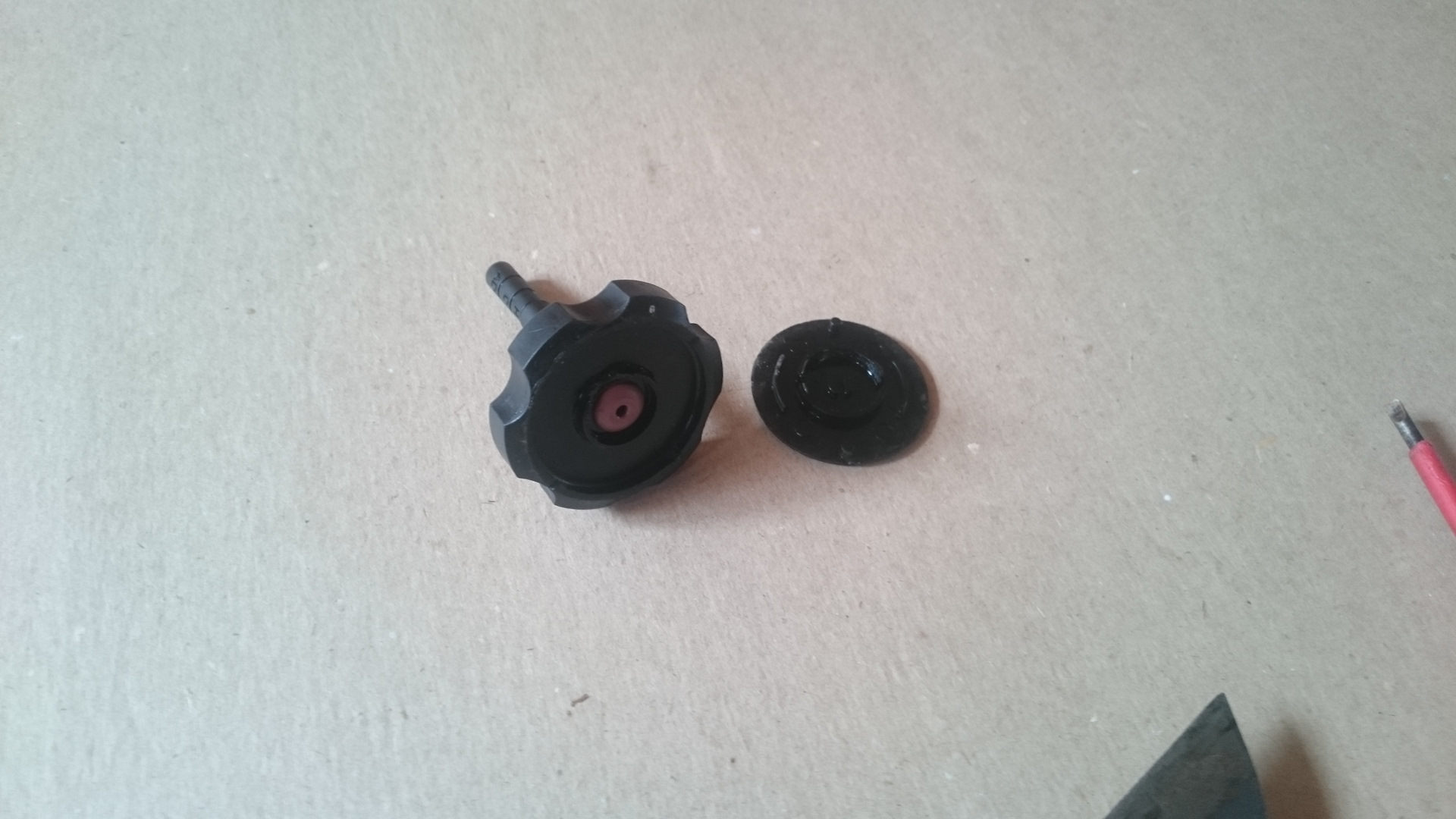

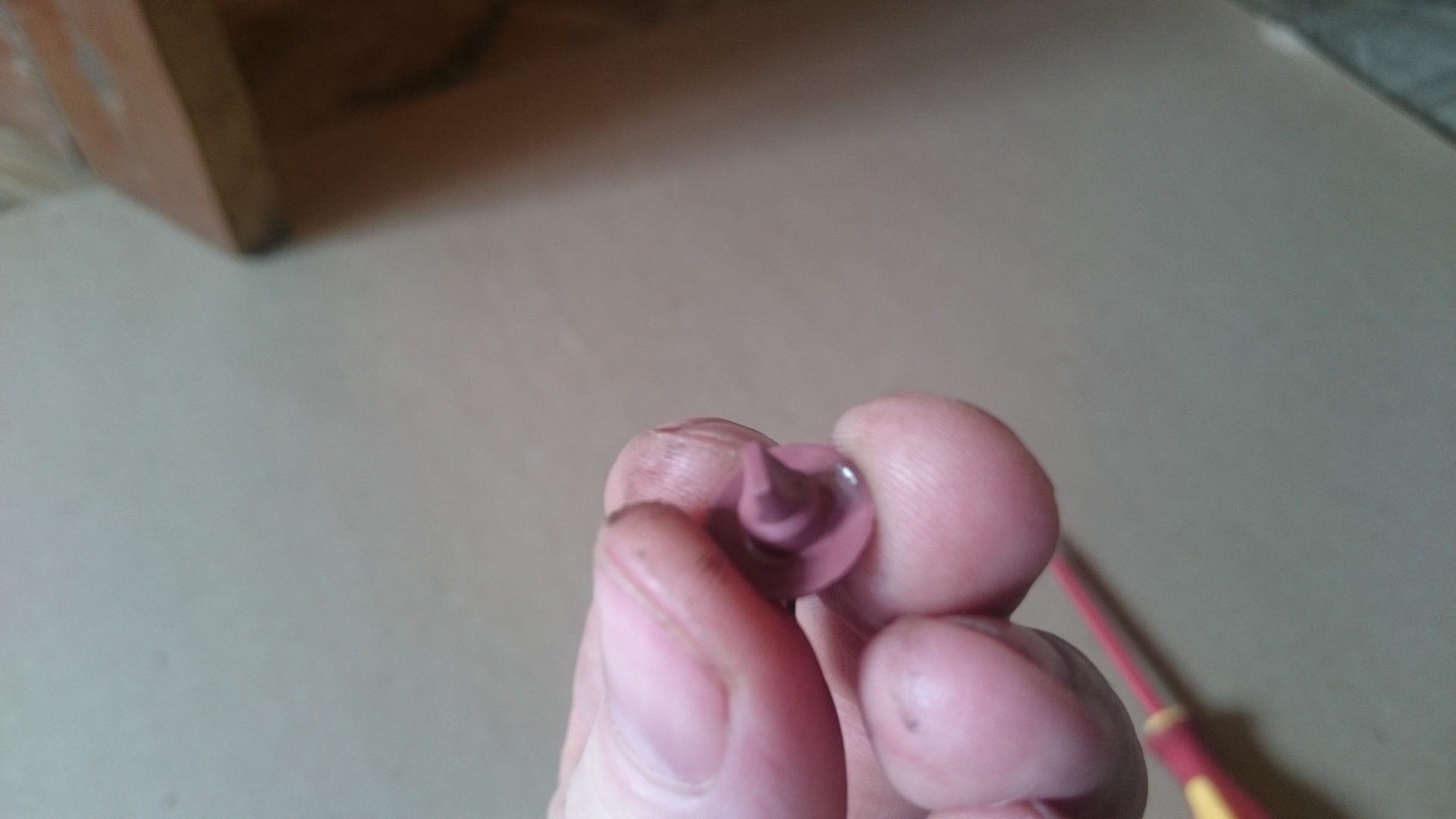

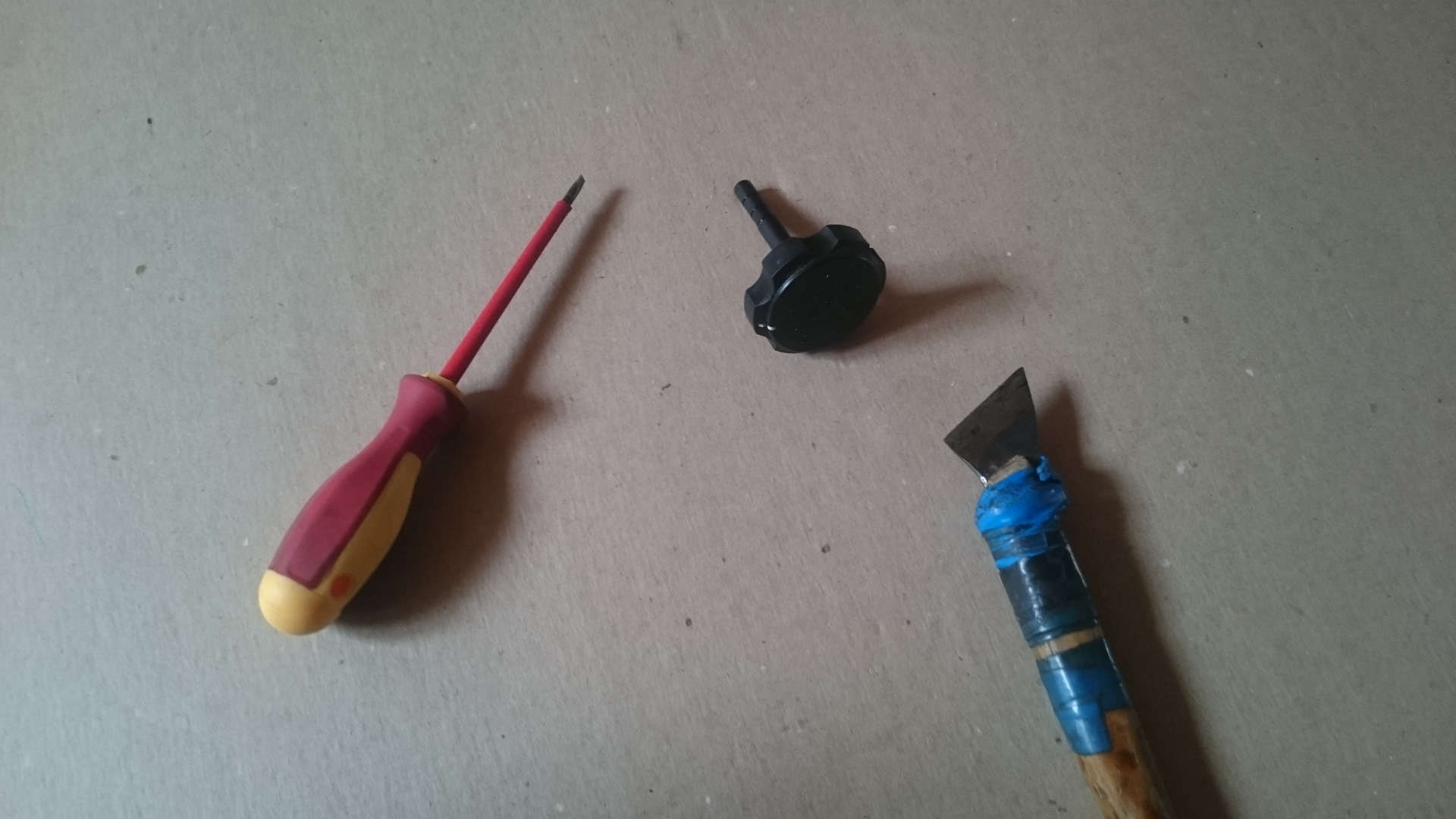

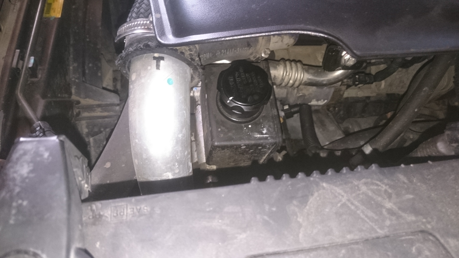

Начитался, насмотрелся и решил что нужно потихоньку лечить все его болячки.
1м попался мне ГУР начал с самого лёгкого. Дальше фотоотчёт.

Тоже так делал. Расклеилось и верхняя пробка потерялась. Сейчас езжу так. Постоянно подливая масло. Гур все равно почти мертв, но еще работает.
Новую закажи вроде есть теперь без касяков
Да мне весь гур в сборе покупать надо. Я 20км без масла в гуре проехал, шланг лопнул, и он теперь воет как ненормальный и плохо помогает крутить руль. Так что пару месяцев с такой крышкой погоняю, а потом все куплю и перед установкой крышку исправлю, пока там все чистое.
Так же обрезал, только подрезал по чуть чуть, собирал дул, чтобы минимальное давление держала крышка, а то бачек мокрый будет)
Еще шланг рекомендую проверить подача и обратка, те что на хомутах. Они дубеют и в мороз сваливаются/лопаются.
ок
Делал, расклеилось. Купил новую крышку которую не надо переделывать.
как определил что не надо переделывать
Вычитал на форумах. Давно дело было.
