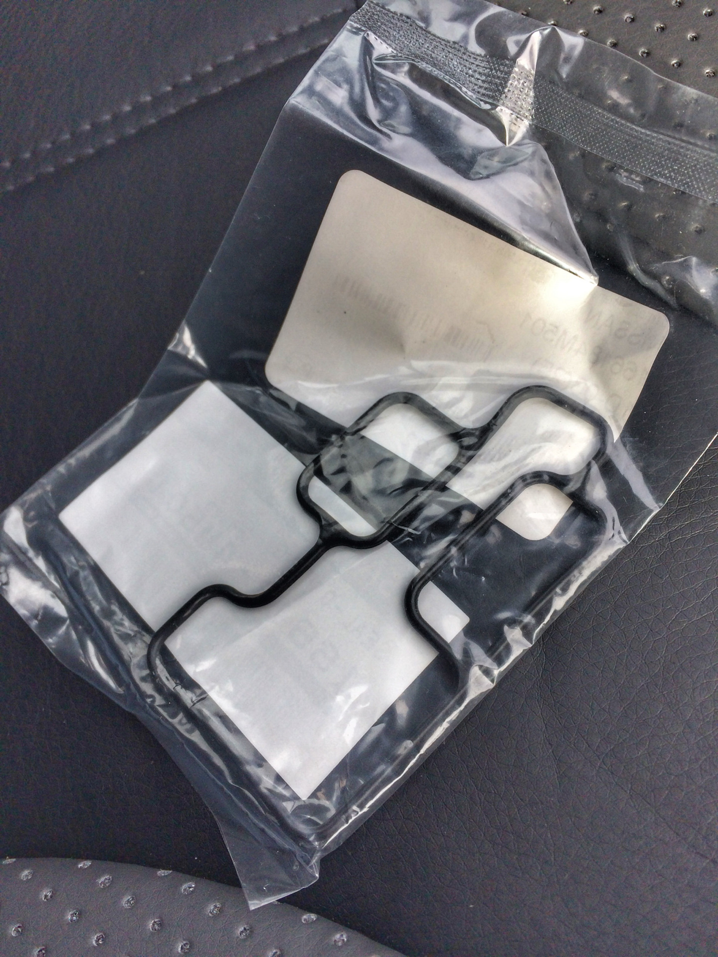

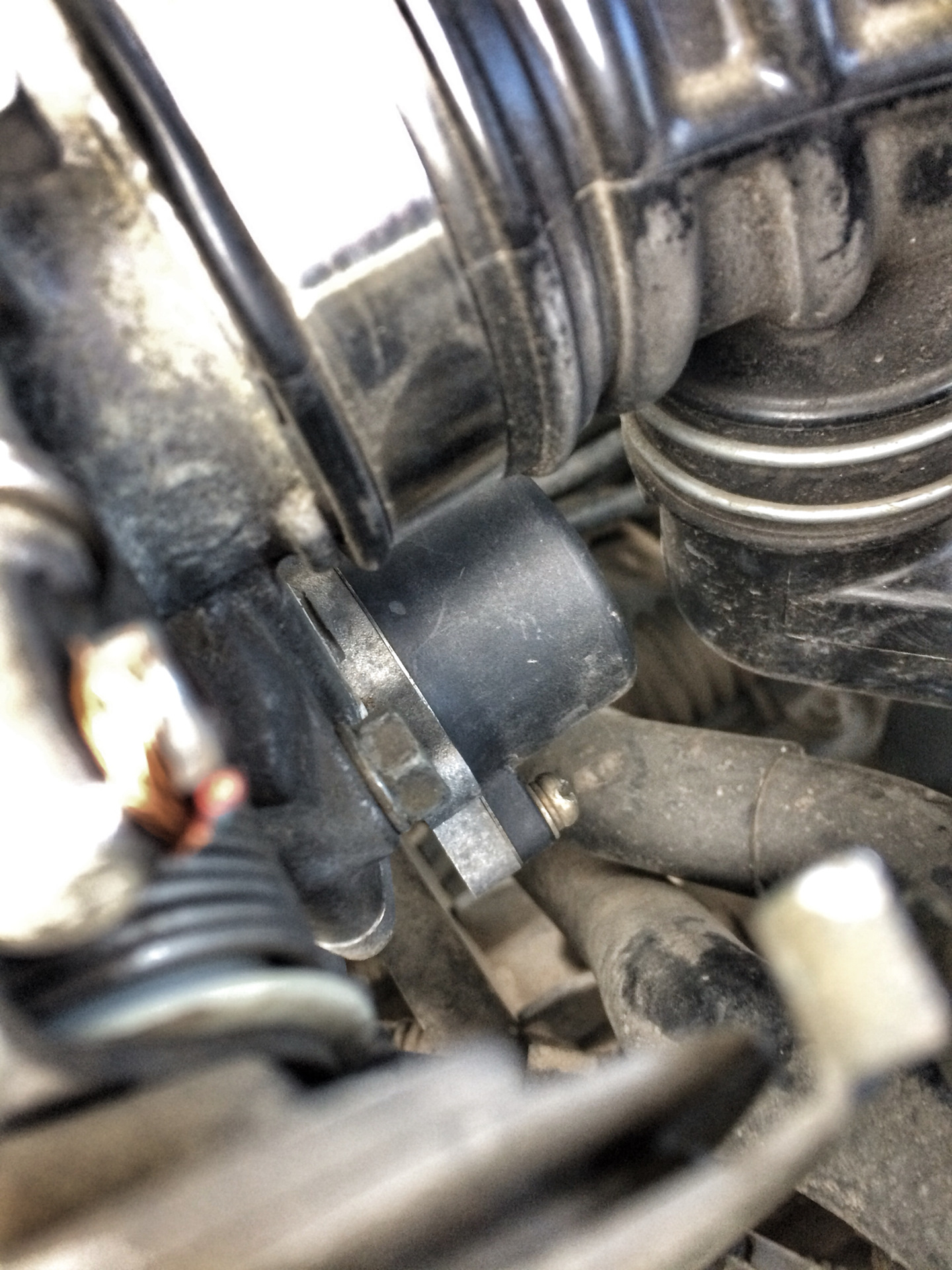

Всем привет!👋🏻

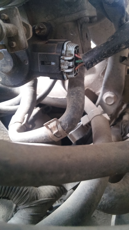

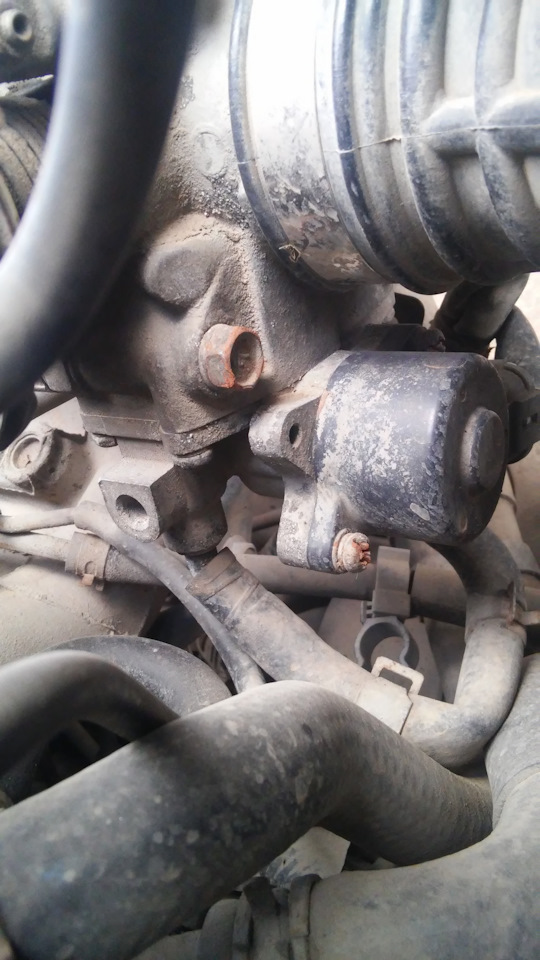

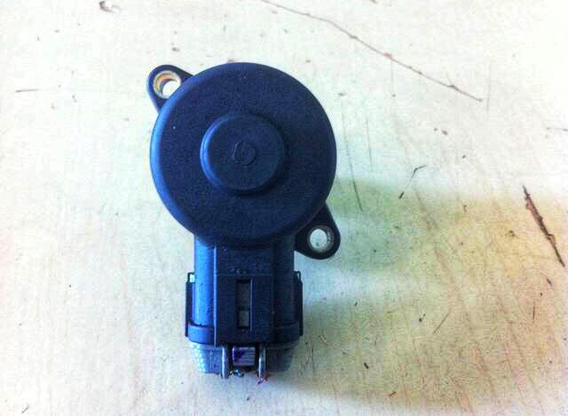

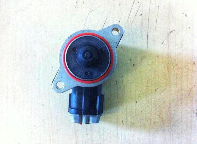

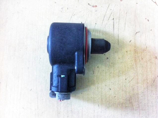

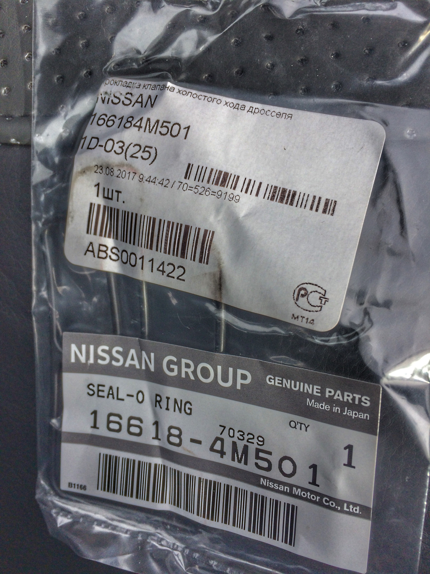

У движков серии QG есть такая проблема, если вовремя не поменять прокладку, то заливает ОЖ датчик холостого хода. Эта прокладка дешевая рублей 200-300 оригинал, а вот сам датчик очень дорогой, в наших краях тысяч 9.
В общем и Белого коснулась такая проблема, постепенно пропал холостой ход(( меняется все очень просто и легко) советую всем у кого такой же мотор, поменять до холодов!
фото прилагается😊
Запчасти на фото: 166184M501, ORING

Попал на такой, 6к отдал за новый((((
Да( не дёшево
Кампуктер проверь за одно. У меня выгорел драйвер управления этим клапаном. Пришлось лечить в свое время. А вообще мне народный умелец за 2к выточил самодельный корпус для этого датчика. И сам намотал новые обмотки. Теперь его можно хоть целиком в воду кунать.

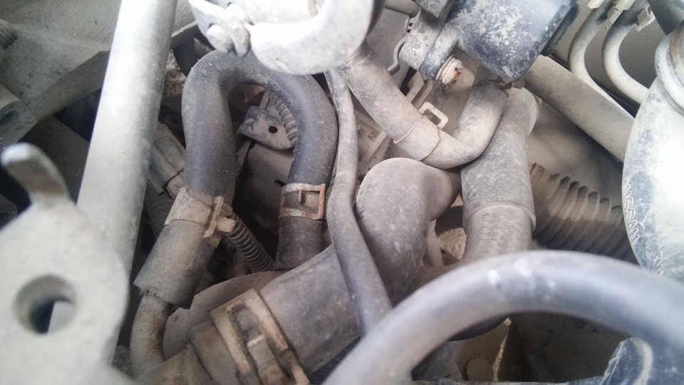

Отвести антифриз от дросселя и забыть о проблеме навсегда.

Отводящий и поводящий шланги разворачиваешь. Получается кольцо. Дроссель всегда сухой. Третья зима за плечами, проблем вообще нет.
Катаюсь уже третий год. все в норме. В минус 40 не обмерзает.
Так и сделал. Но прокладки под дроссель и клапан этот заказал. Надо поменять. На всякий случай так сказать.
