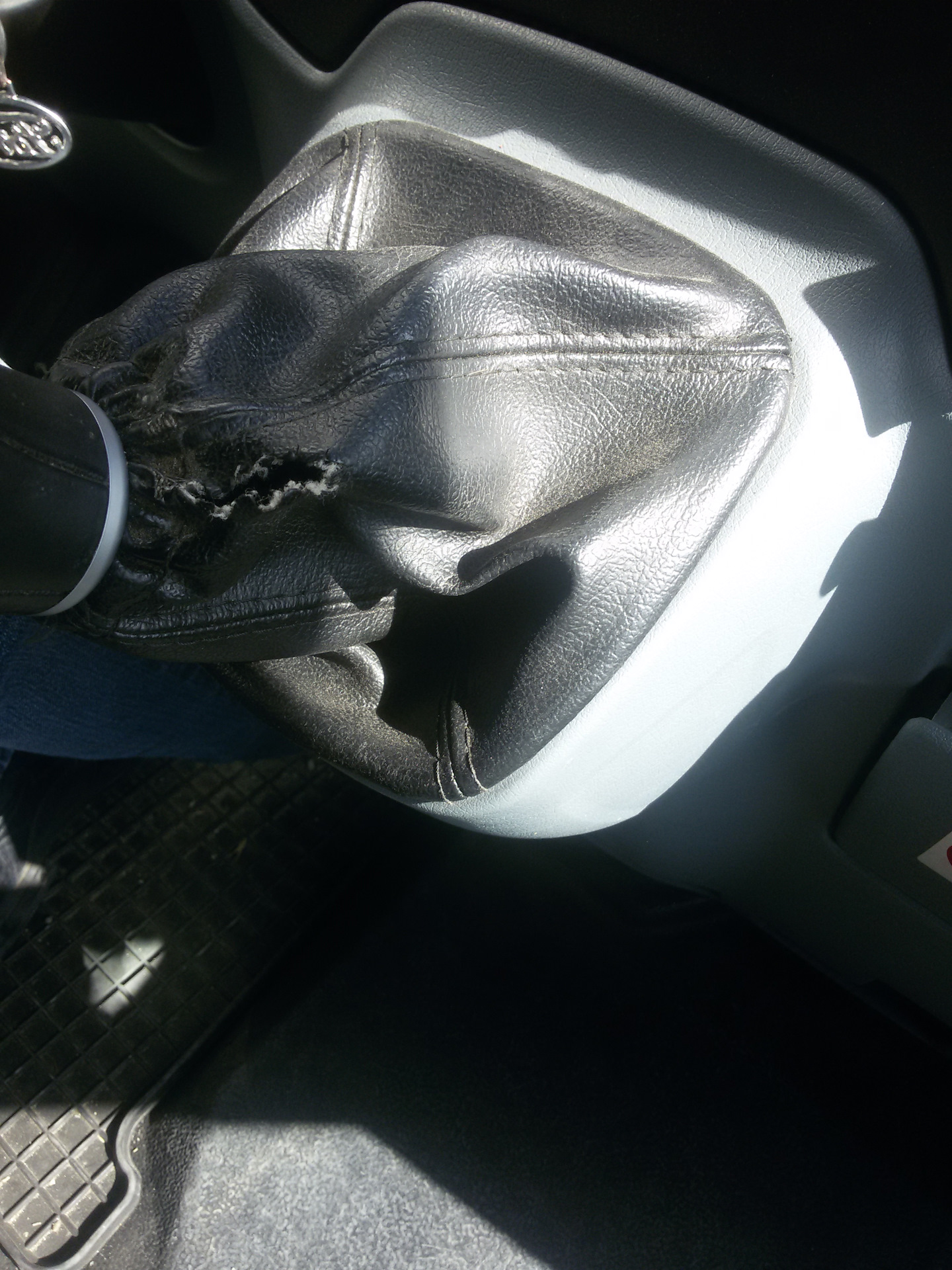

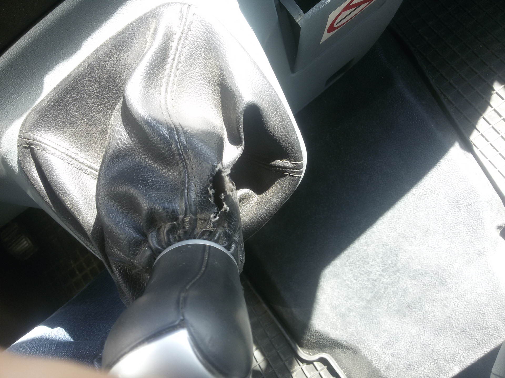

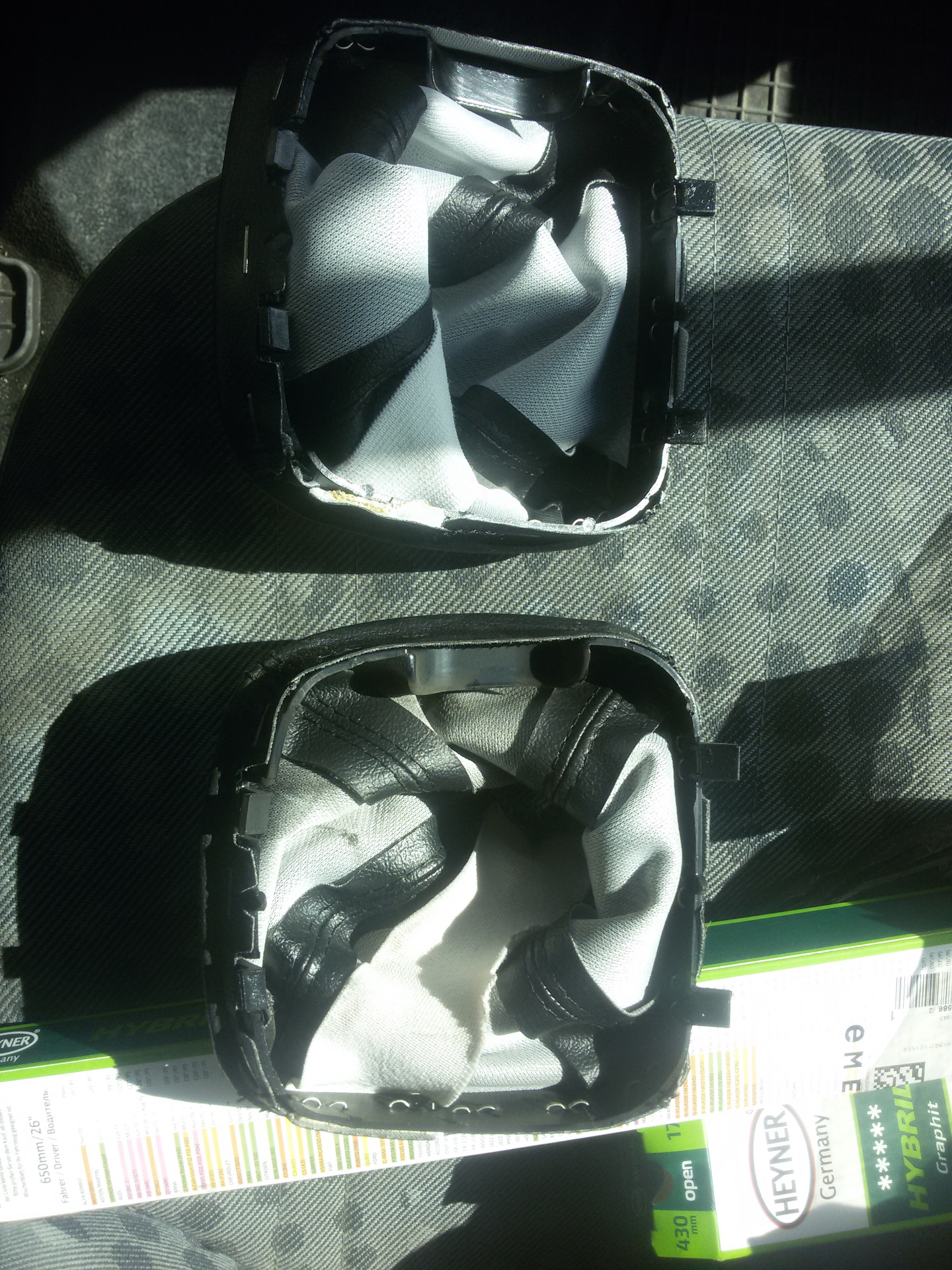

Давно хотел поменять, т.к. достался такой от предыдущего хозяина.

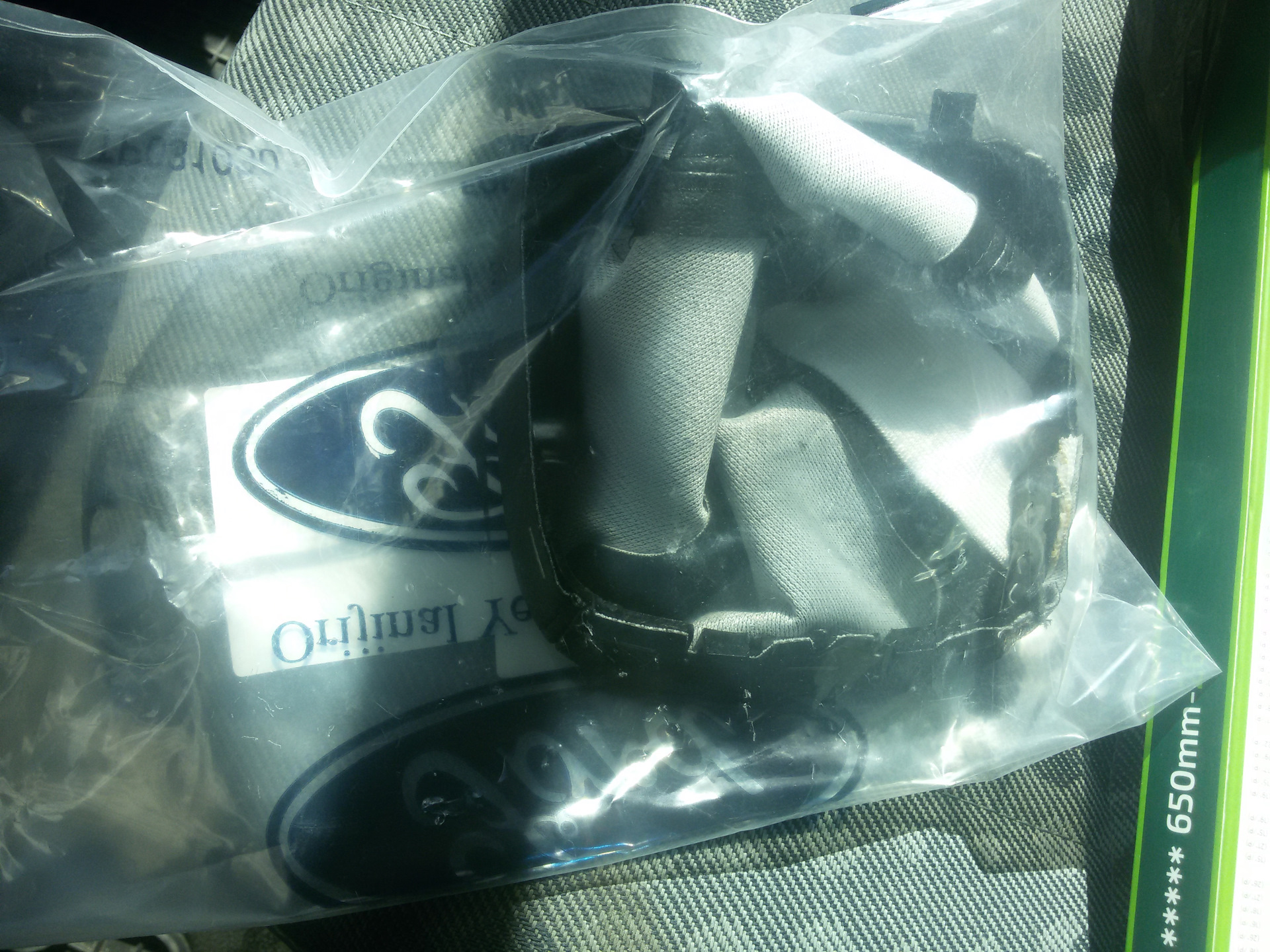

Сначала вынашивал идею перешить самостоятельно, но когда случайно увидел цену, то просто заказал и поставил. Цена 470 рублей. Старый почти 10 лет отходил.
Номера детали 1 729 479 или 1 484 968.

Как снял набалдашник у меня не получилось
крутить его нужно, там обычная резьба
Smirov
Откручивать — крутить против часовой, закручивать — по часовой. Затянуто хорошо, так что силу приложить нужно.
Хм, у меня тоже именно в этом месте протерся… Видимо надо все таки нам чаще ногти стричь!)))))
Случай не часто встречающийся, видимо действительно ногти надо чаще стричь. :)
Я года четыри назад поменял. У старого хозяина ногти длинные были :) может силиконом чтобы дольше не лопалось?
Силиконом нужно конечно, чтоб эластичнее был кожзам, особенно зимой.
