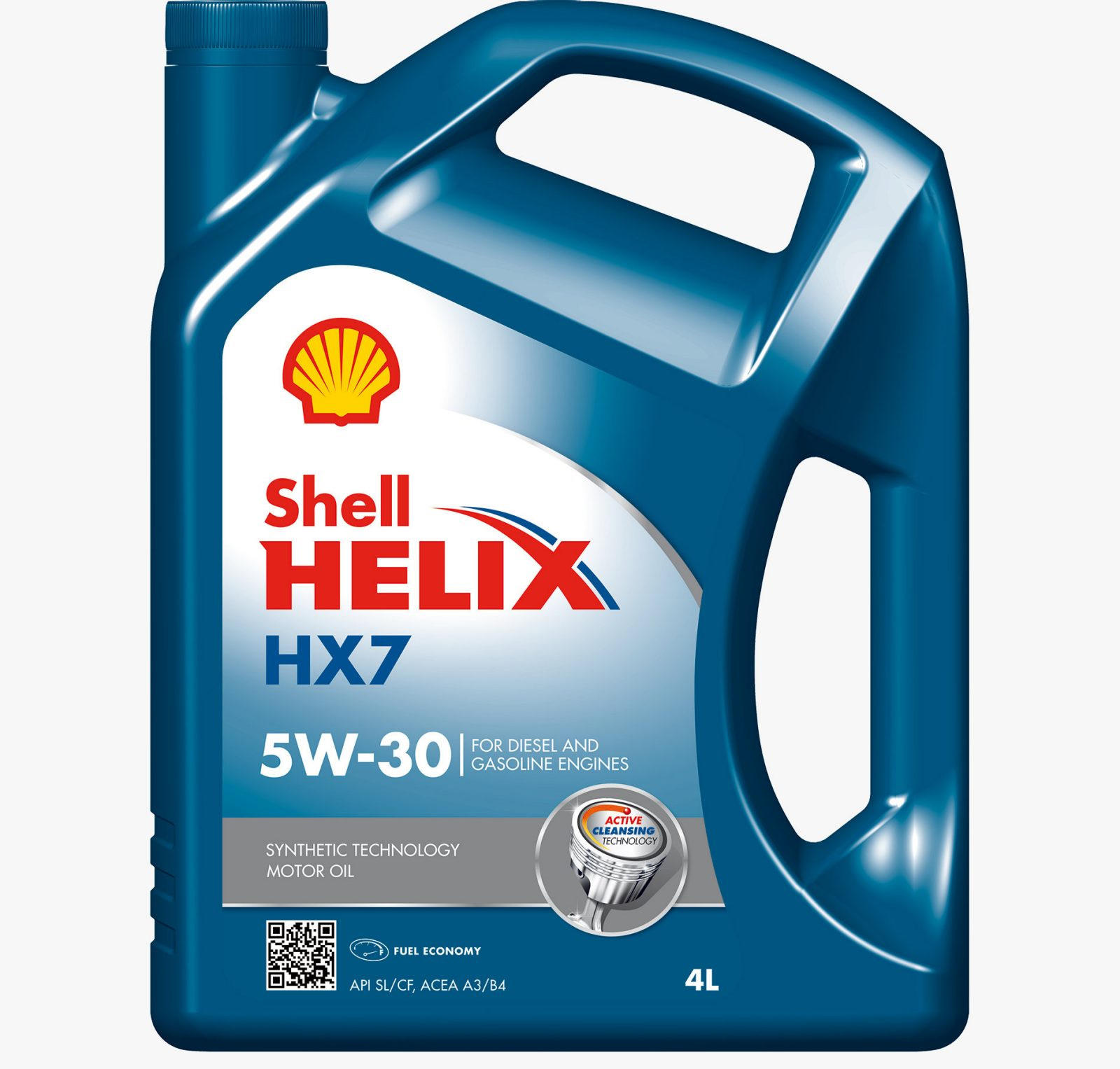

Масло — Shell helix hx7 5w-30 4л 550040304 — 1600р.

Шелл семерка 1600 ? О_О ни фига ценник
Чет с цепь печаль-беда, смотрю…
ЗЫ. Посмотрел, цепь нормально пробивается, от 1395 до 1650 по разным поставщикам.
Немного переплатил конечно, но у нас в среднем ценник от 1250-1300 за 4 литра :)
У меня семерка стоит от 930 руб, конкретно твоя вязкость 1050р. А за 1400 уже восьмерка идет (я тут приобщился к поставке запчастей, и планирую расширять сферу присутствия, поэтому вопрос актуальный.)
Ага, посмотрел сейчас в автодоке (SHELL 550040304) — 1080,00 согласен, чёто я переплатил :(
п.с. я его не там брал, а в розницу, то которое порекомендовали.
