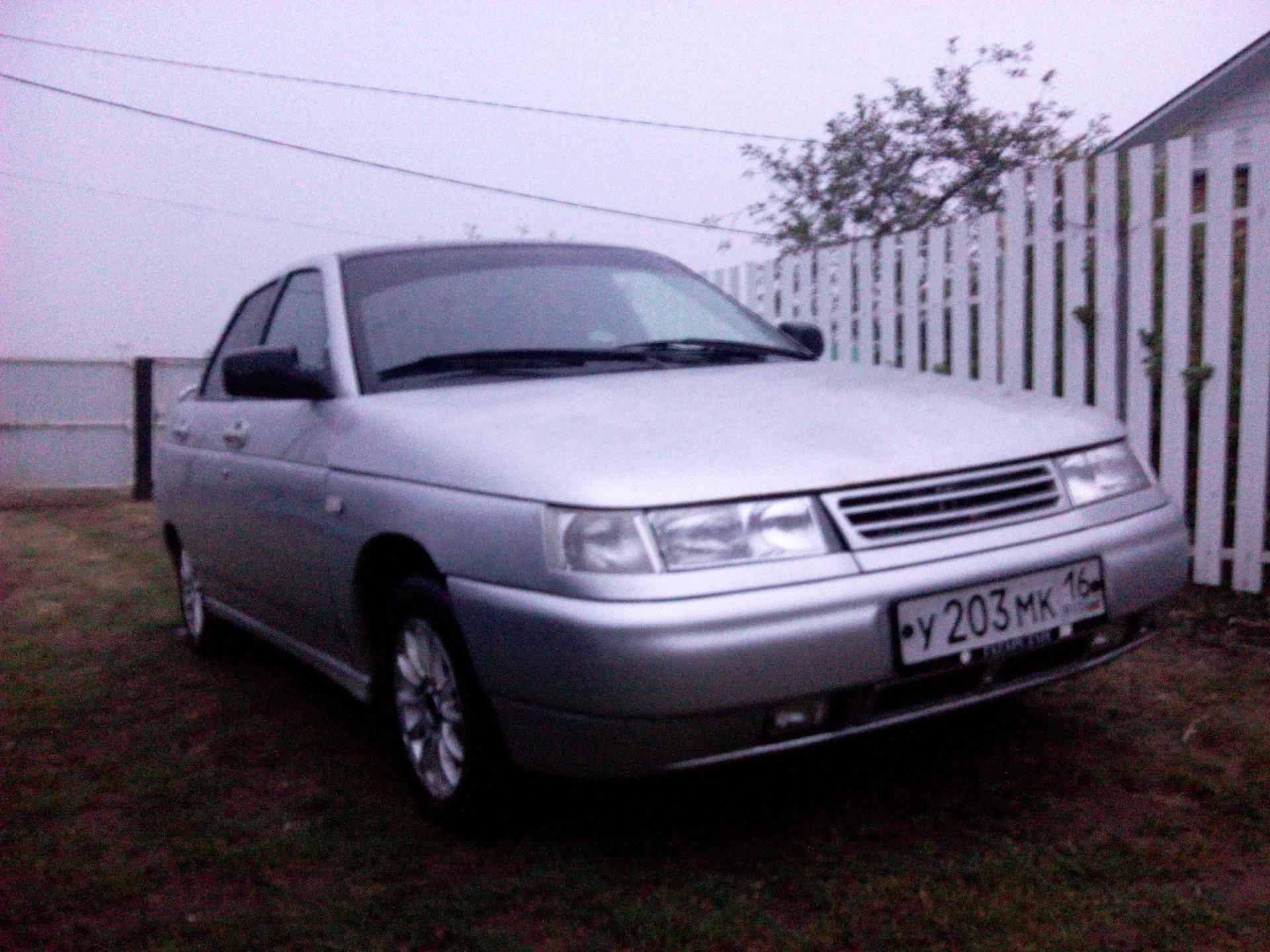

Решил кота в мешке не брать, а начать с чистого листа, тем более половина запчастей к пробегу 168000 родные с завода)). Сегодня прошел по электрической части, с новым генератором результата никакого, поставил от 8ки (80А, на 8ке сейчас 115А) и сразу результат на лицо 14.5В в борт сети, при полной нагрузке 13.8В. Замерил напряжение на генераторе 14.8В и на АКБ 14.5, потери составили 0.3В, буду лечить двумя протяжками +/- КГ50 (ну это в дальнейшем). Пока временно устраивает.
