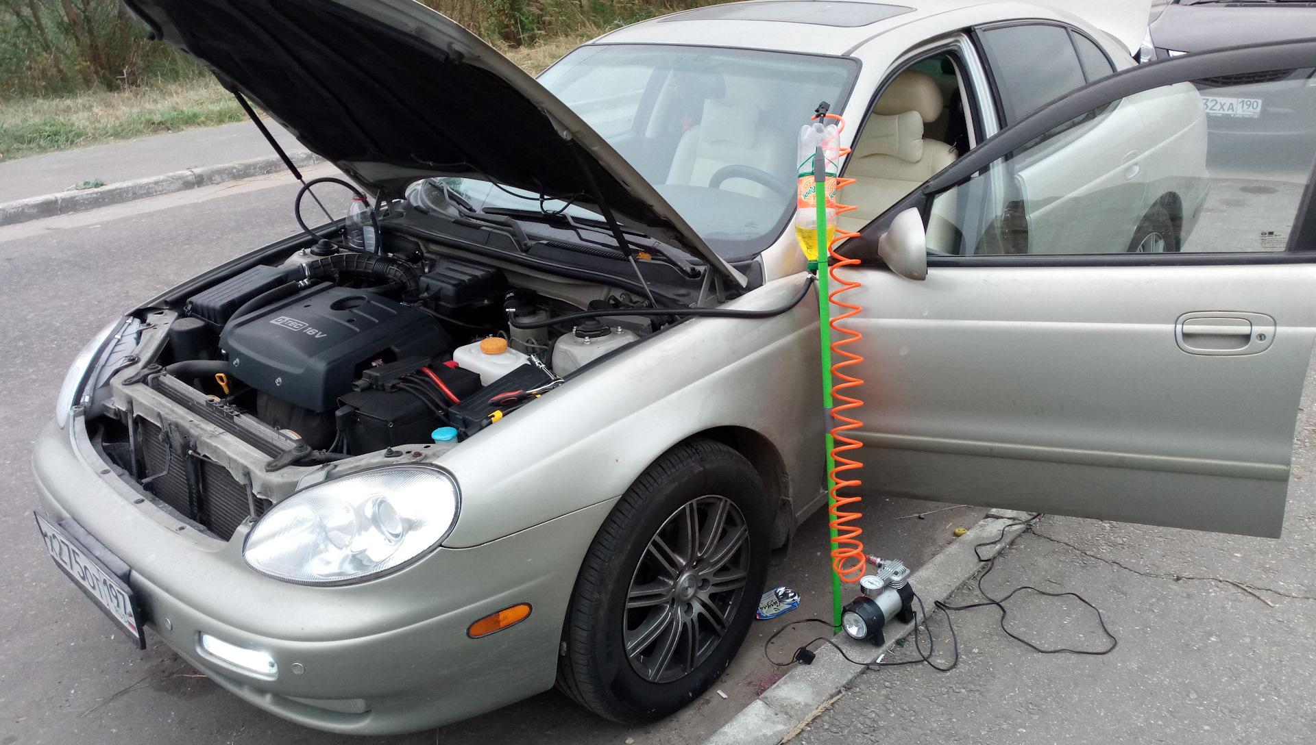

Здорово, народ!
Недавно подписался на машину и в её БЖ наткнулся на интересную запись Промывка инжектора о самостоятельной очистке инжектора проф. средством, которое используют под давлением в спец. установках. Ничего сложного в построении такой станции из подручных материалов нет. А т.к. на носу зима и плановая замена моторного масла, чтобы облегчить холодный пуск в предстоящие морозы не помешало бы и мне провести такую процедуру. Тем более с момента установки нового движка 3 года назад с бензиновыми форсунками ничего не делал, а им наверняка приходится не просто при работе ГБО.

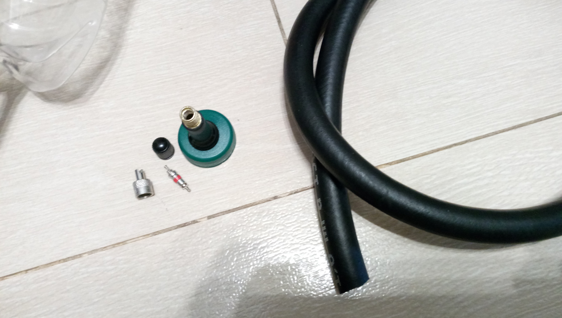

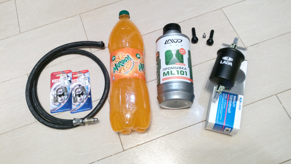

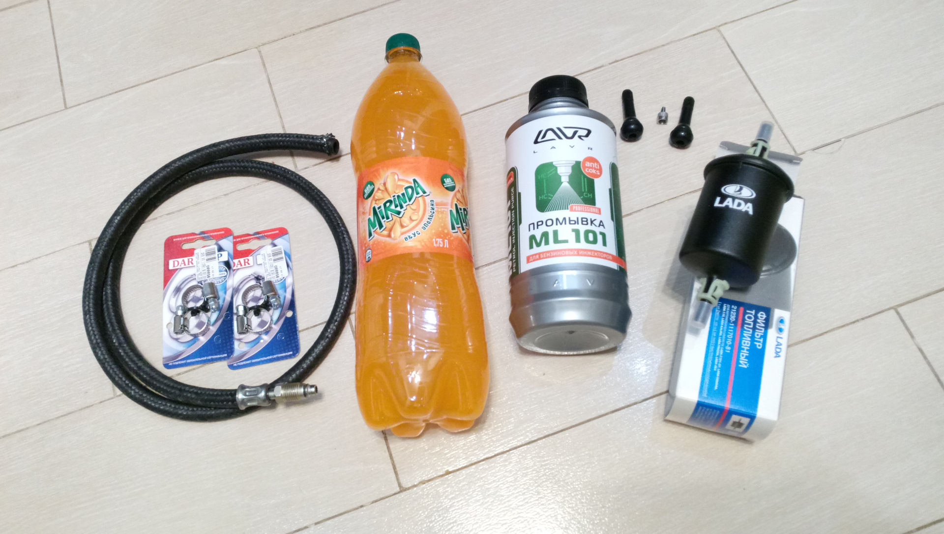

Итак перед своим выходным днём, который выпал на вторник купил следующее:
1. Промывка Лавр МЛ-101 (1 л.) — 1 шт. (590 р.)
2. Фильтр топливный отечественный (желательно с клипсами) — 1 шт. (180 р.)
3. Шланг топливный ГАЗ-УАЗ одноштуцерный 1200 мм. — 1 шт. (110 р.) такой лучше не брать: очень мягкий и оплетка если не прижечь сразу распускается
4. Шланг бензостойкий D.8 mm. — 1 м. на отрез (140 р.) докупал потом
5. Вентиль бескамерной шины — 2 шт. (70 р.)
6. Колпачок мет. с ключиком для выкручивания золотника — 1 шт. (7 р.) не удивляйтесь, у меня этого ничего не было
7. Хомыты ленточные 10-16 мм. — 4 шт. (110 р.) мне пригодилось 3 шт.

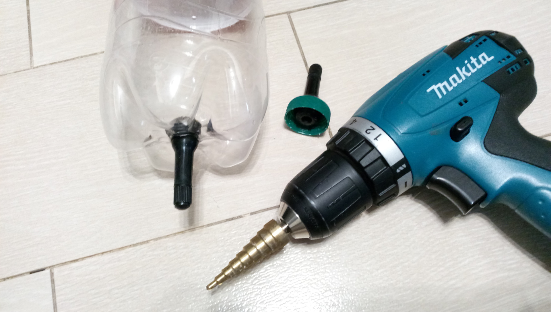

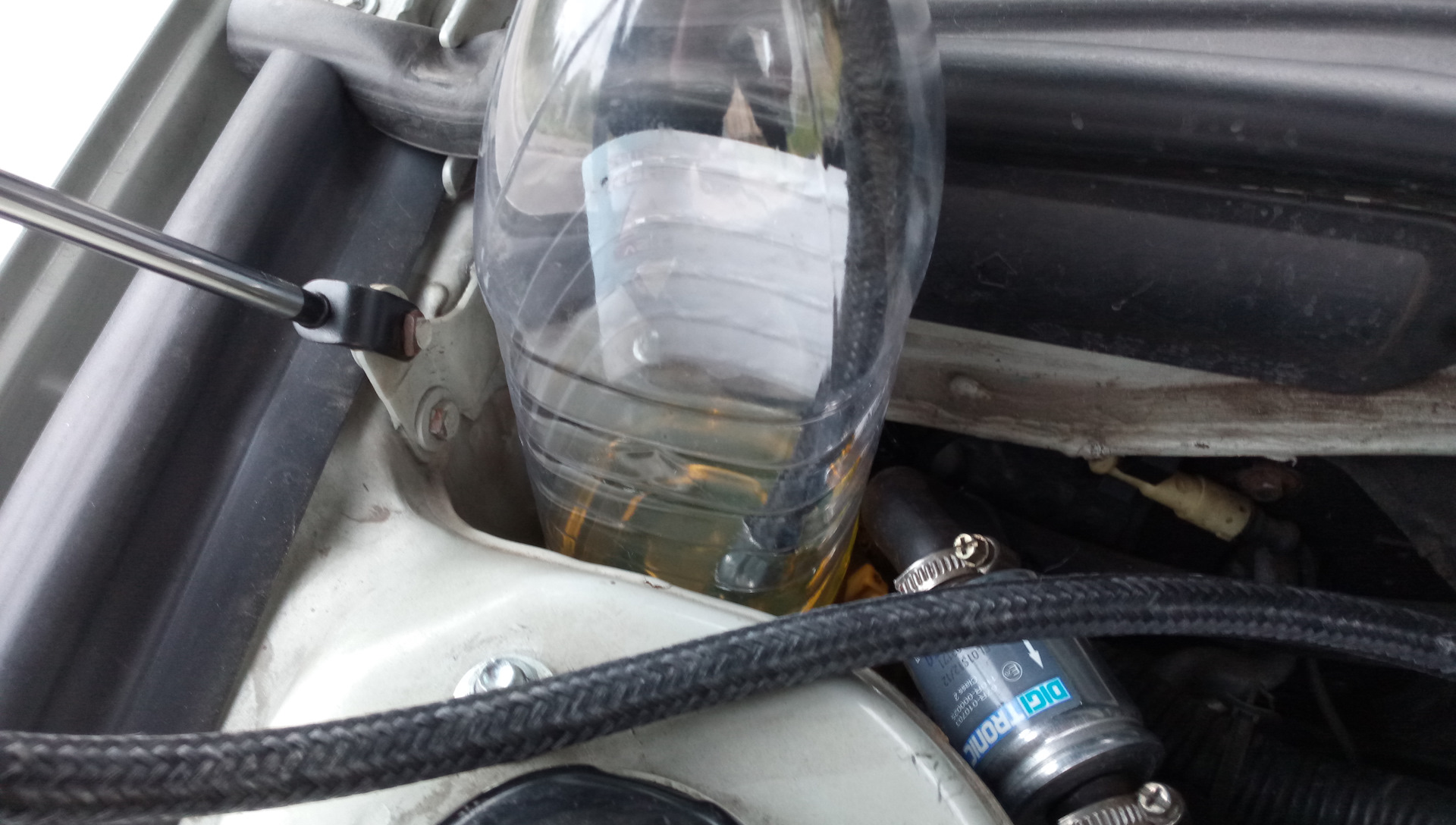

8. Сильногазированный напиток — 1 шт. (70 р.) из под него нужна пластиковая тара, да чтобы стенки были покрепче.

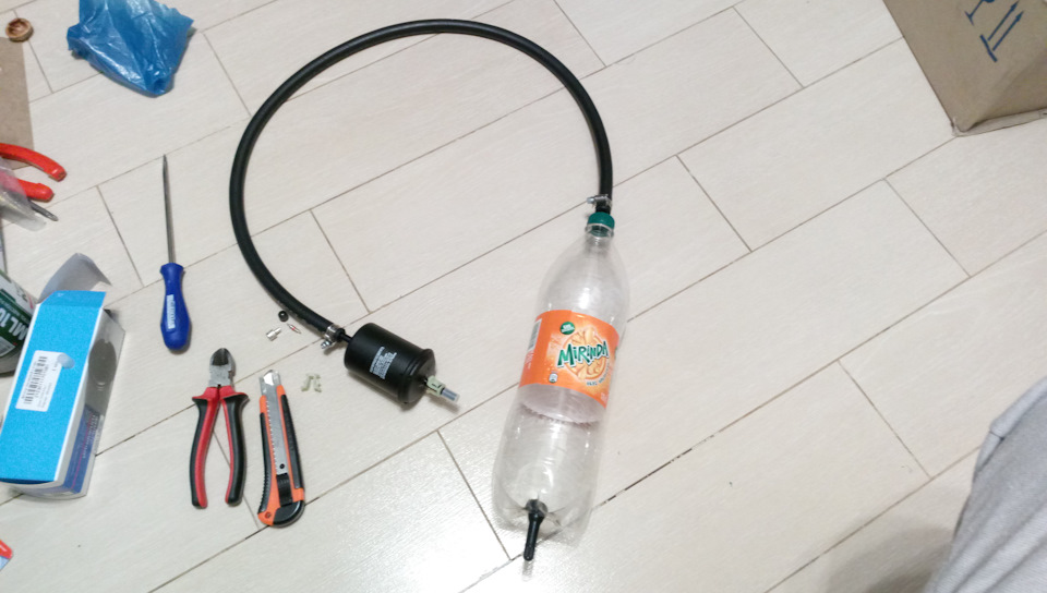

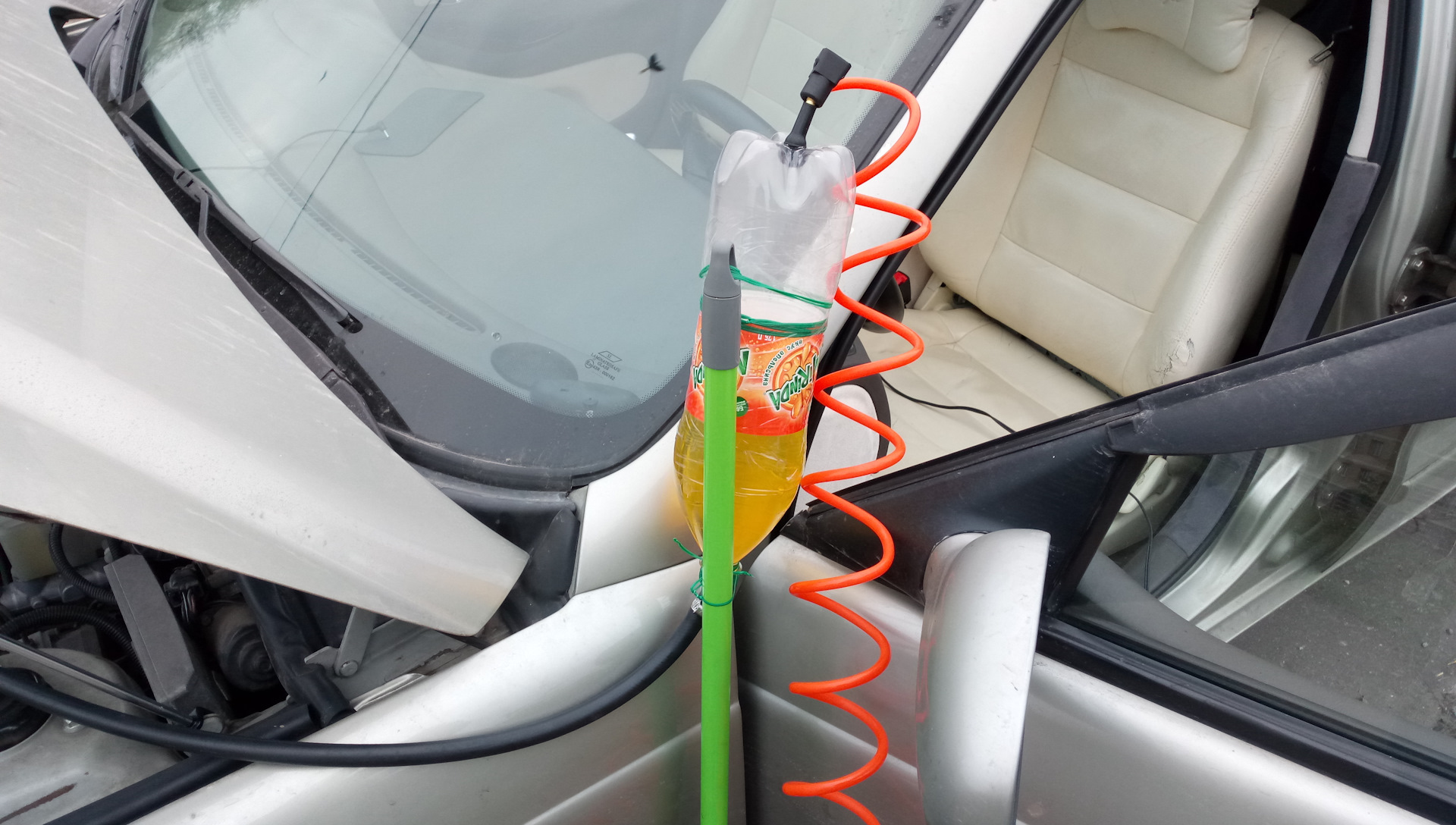

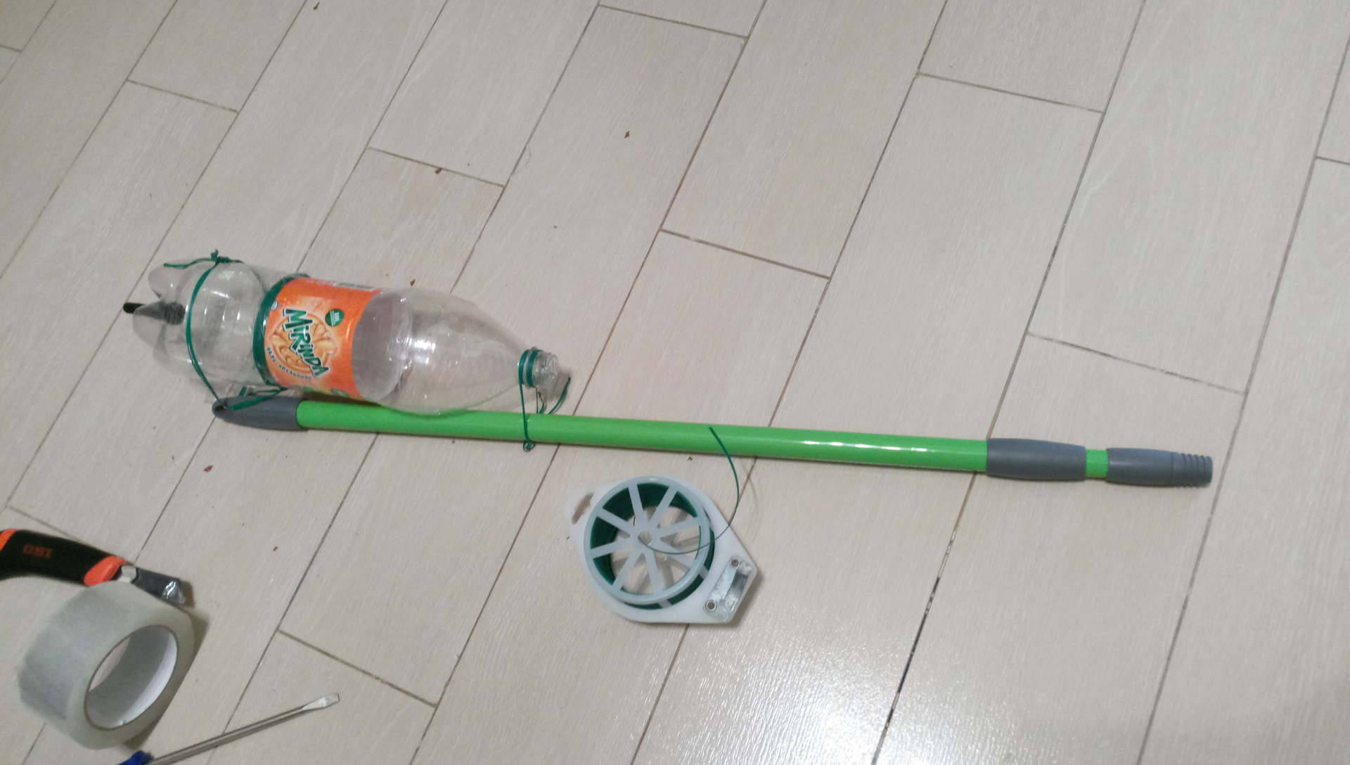

Далее опустошаем баклажку из-под лимонада, ополаскиваем хорошенько проточной водой, желательно высушить, обмотать по кругу на всякий пожарный пару-тройку раз скотчем. Со стороны донышка и в крышке делаем отверстия сверлом на 13. У меня такого нет. Я использовал конусное, а там деление четное кратное 2м. В отверстие на 12 вентиль вставать сильно сопротивлялся, поэтому рассверлил на 14 и в нём он уже себя чувствует слишком свободно. Но ничего, терпимо, под давлением все щели уплотняются.

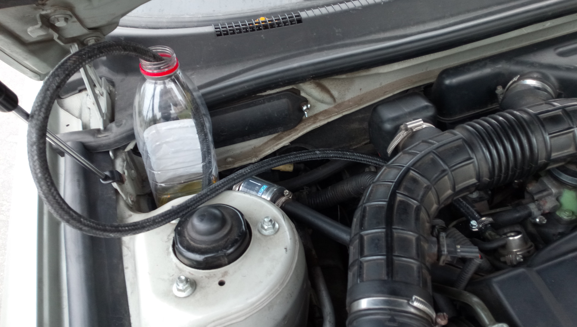

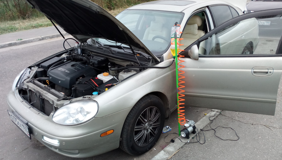

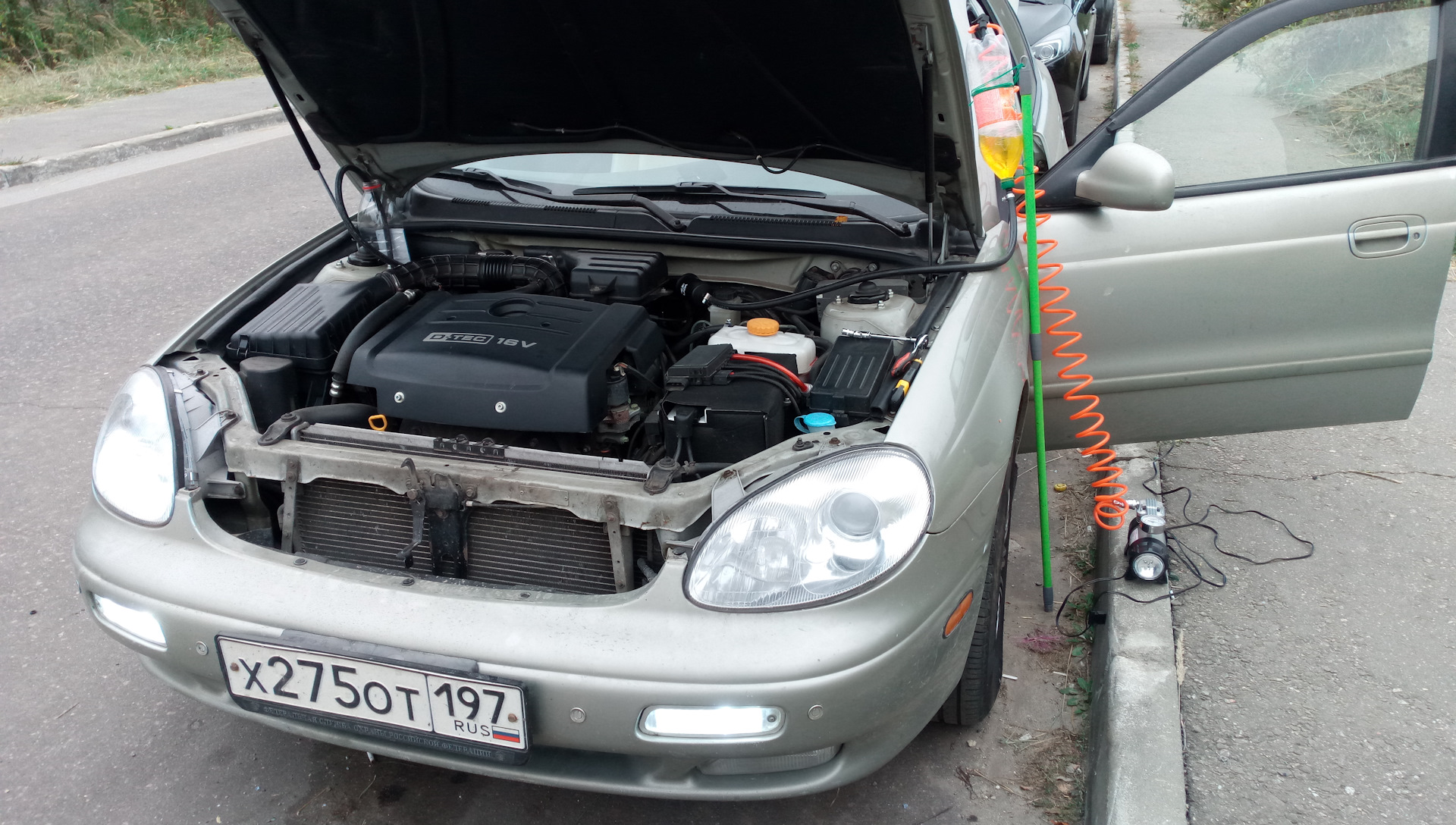

Далее собрал всё это в пакет и отправился на улицу. На случай форс-мажора машину отогнал подальше от большого скопления других авто. Мало ли — это дело огнеопасное.

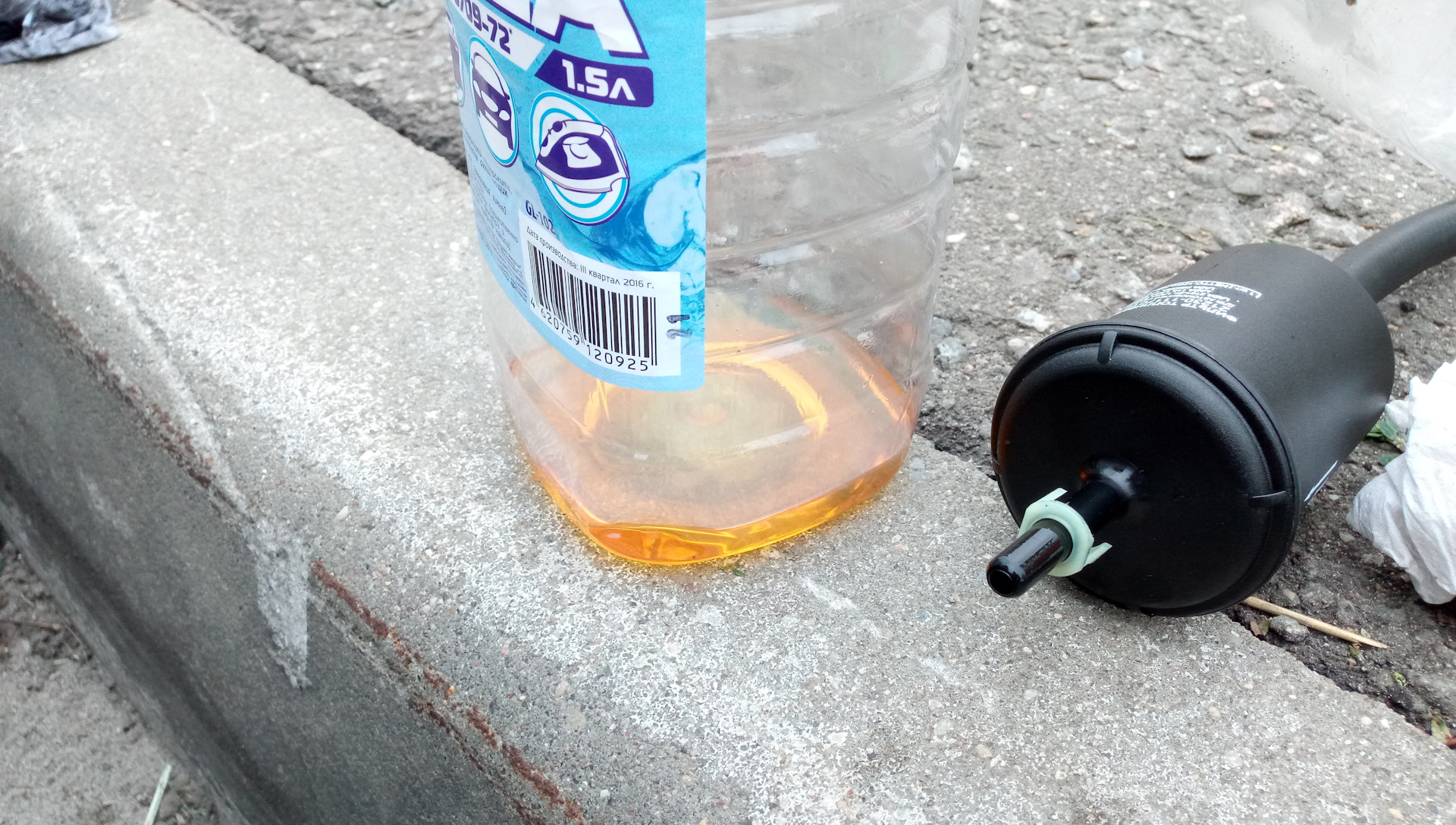

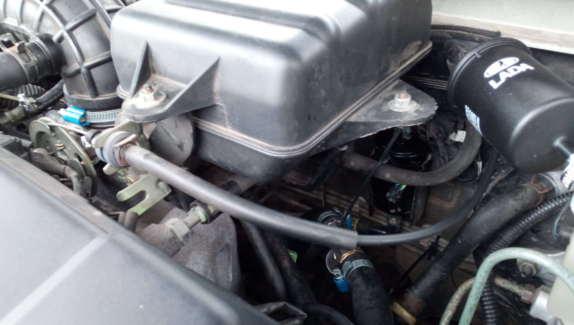

Хорошенько прогреваем двигатель, в подкапотном блоке вытаскиваем предохранитель бензонасоса, спустя 5-10 сек. мотор глохнет, давления в топливной магистрали нет.

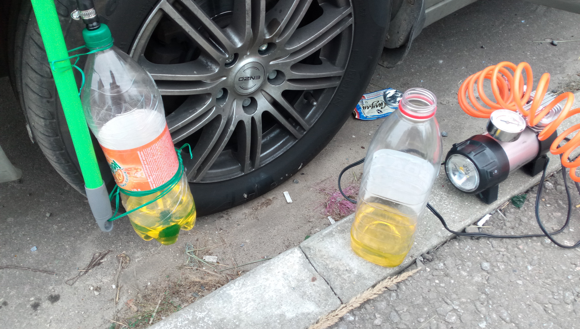

Тару с жидкостью намеренно вынес за пределы моторного отсека. Если не дай Бог возникнет протечка или баклажка лопнет от давления, ядовитая промывка окажется на асфальте, а не на раскаленных частях мотора.

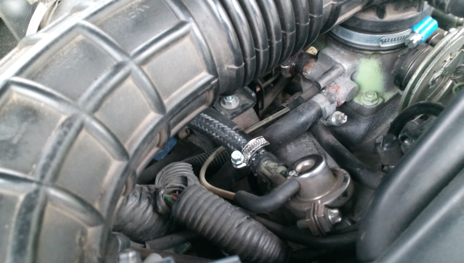

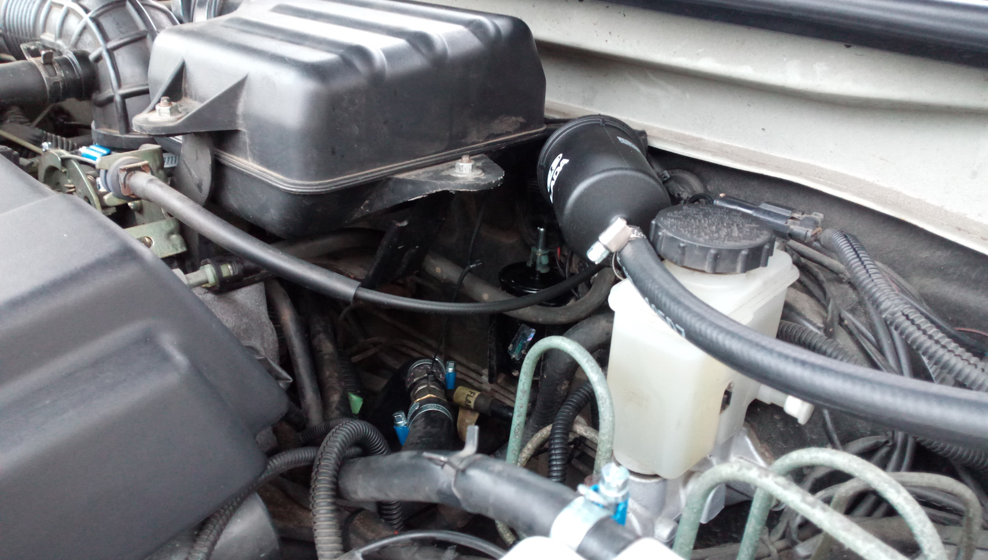

Итак, последовательность подключения следующая: воздушный автокомпрессор подключаем к вентилю на дне нашей тары, далее к вентилю на крышке с выкрученным золотником подсоединён шланг, потом идет фильтр, от штатного топливного фильтра отсоединяем верхнюю трубку и вставляем её в наш выносной фильтр. Таким образом мы законнектились с топливной рампой с форсунками. Заливаем промывочную жидкость в тару и хорошенько закручиваем крышку. Прежде чем переворачивать банку рекомендую создать небольшое давление компрессором, чтобы закрылись возможные неплотности в местах примыкания вентилей.
На банке с промывкой указано, что нельзя допускать попадания этой жидкости в топливный бак. Чтобы соблюсти это правило, на обратку рампы подсоединяем 2й шланг и его свободный конец опускаем в чистую пустую тару. В случае избыточного давления туда будет стекать наша промывка.

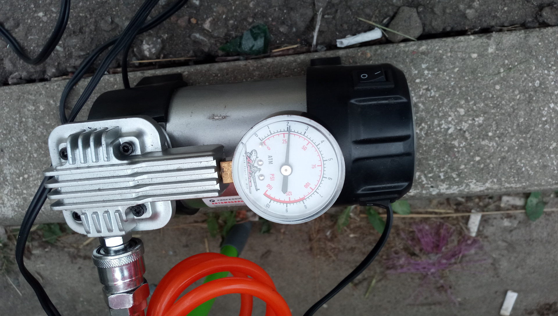

Больше 2 атм. качать не советую, откроется клапан и жидкость пойдёт в обратку.

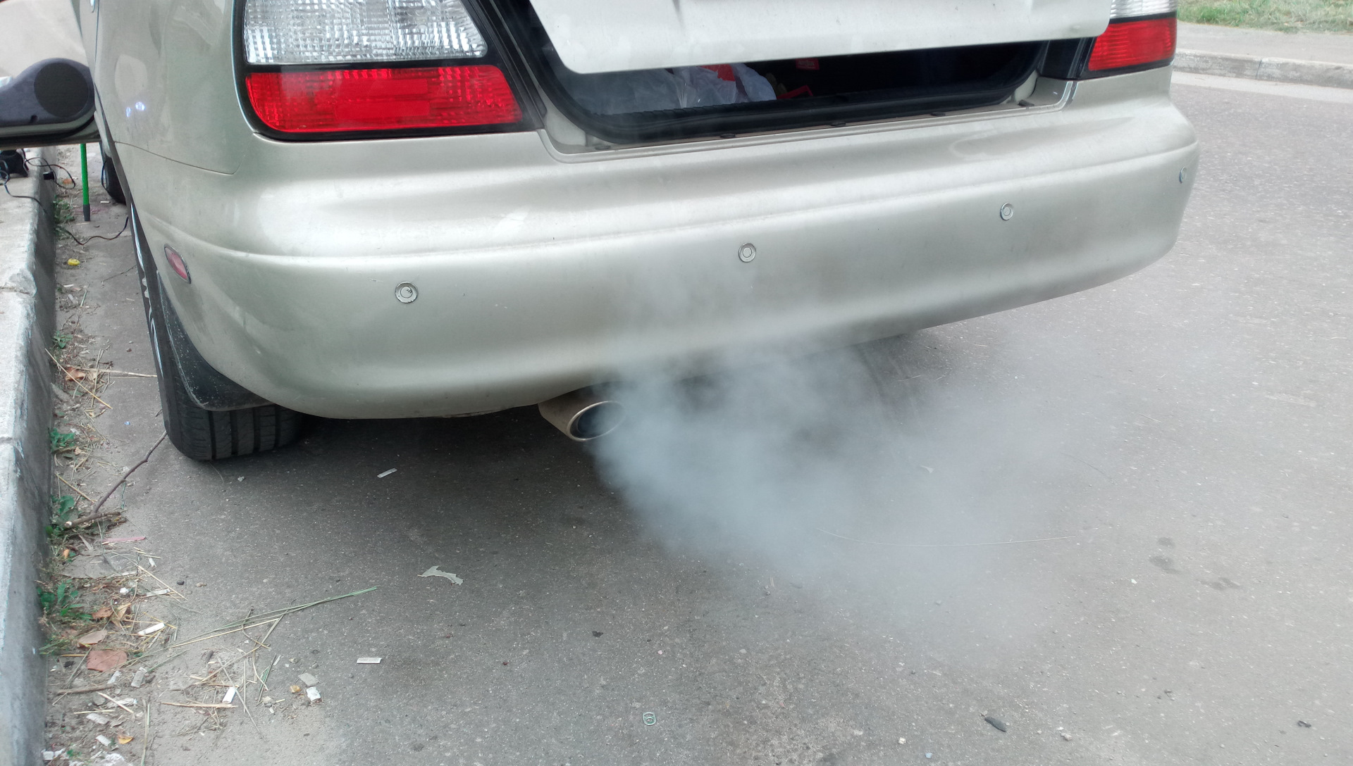

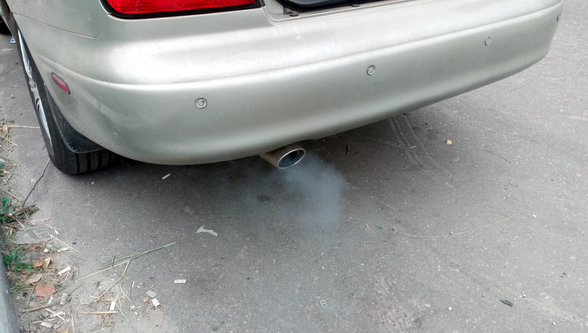

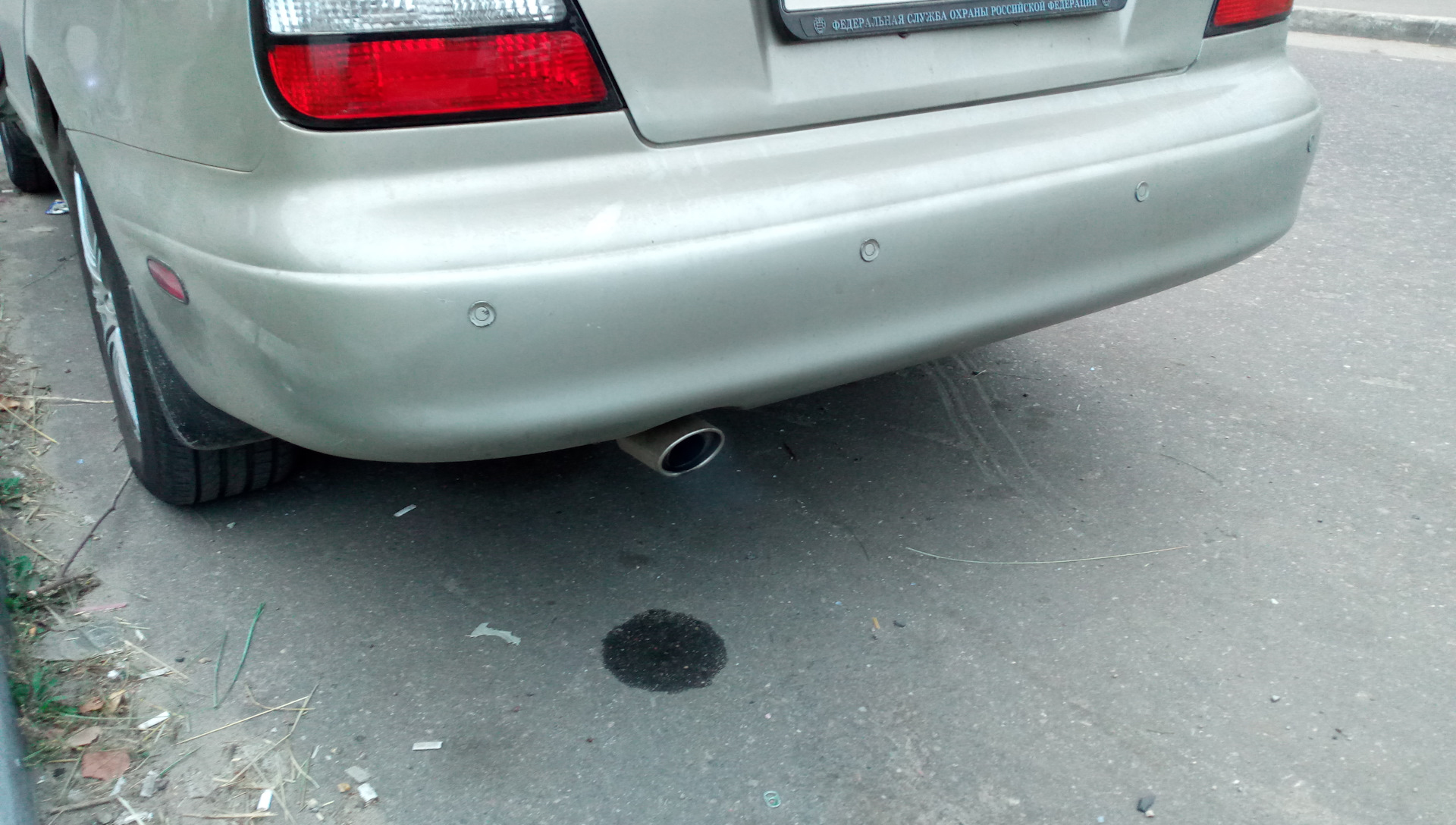

После того как промывочная жидкость закончилась, двигатель сам глохнет. Стравливаем давление, снимаем шланги и соединяем как было по своим местам. Ставим на место предохранитель и запускаем движок в штатном режиме. Сделал кружок км. 8 на местности на повышенных оборотах. Запуск мотора стал более уверенным и четким, тяга и отзыв на нажатие педали акселератора на порядок острее.
Думаю время потратил не зря.

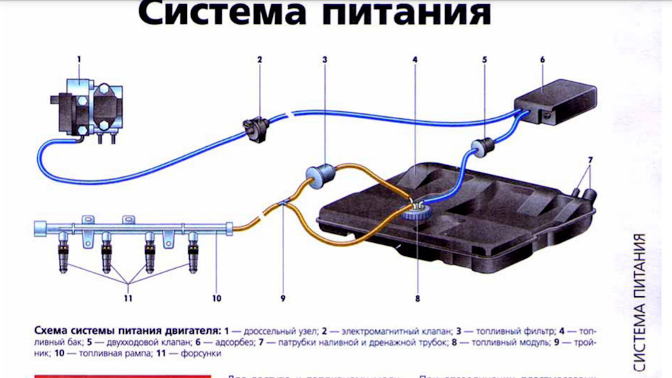

Еще хотел уточнить — у обратки имеется клапан получается, который просто стравливает излишнее давление в рампе? Потому как без этого клапана под высоким давлением в рампе промывочная жижа бы вся вышла в бутыль через обратку — верно? Как мне думается, это у тебя такая схема в топливной системе авто, так как регулятора давления видимо нет в топливном насосе и этот регулятор вынесен на рампу на обратку, а у многих авто этот регулятор в топливном модуле в баке и его нет от этого на рампе…Что думаешь по этому поводу — мои рассуждения верны или не совсем?
на рампе стоит вакуумный регулятор давления, который следит за тем, что бы в рампе всегда был одинаковый перепад давления на форсунках (в зависимости от разряжения во впускном коллекторе), таким образом эбу управляет только временем открытия форсунок. в безобратных (эк завернул) системах давление стабилизированное, там процессоры помощнее, они расчитывают сами чего да как.
То есть ориентиром для определения какач система подачи топлива в авто (с обраткой или бен нее)является наличие клапана на рампе?
ну, надо знать рабочее давление в рампе. например, в системах с обратным сливом, как правило рабочее в районе 3х атм. в безобратных — в районе 4х атмосфер. это для того — что бы бензин не закипал. (чем выше давление- тем тепература кипения выше. двигаясь по тёплому двигателю бенз нагревается)
Df81
Хотя как видно на фото (пример топливной системы акцента) этот клапан походу не ориентир, так как его нет на рампе, а система с обраткой, которая соединена с питающим топливопроводом через тройник.Наверняка чтобы было нужно глядеть в топливный модуль, коиорый под задним сиденьем.
лично мне не понятна система с тройником в обход фильтра. нужно смотреть описание производителя. не вижу функциональности тройника. он где находится? под капотом?
Точно не скажу, у меня не акцент.Но по-моему он находится возле топливного бакп где модуль насоса.

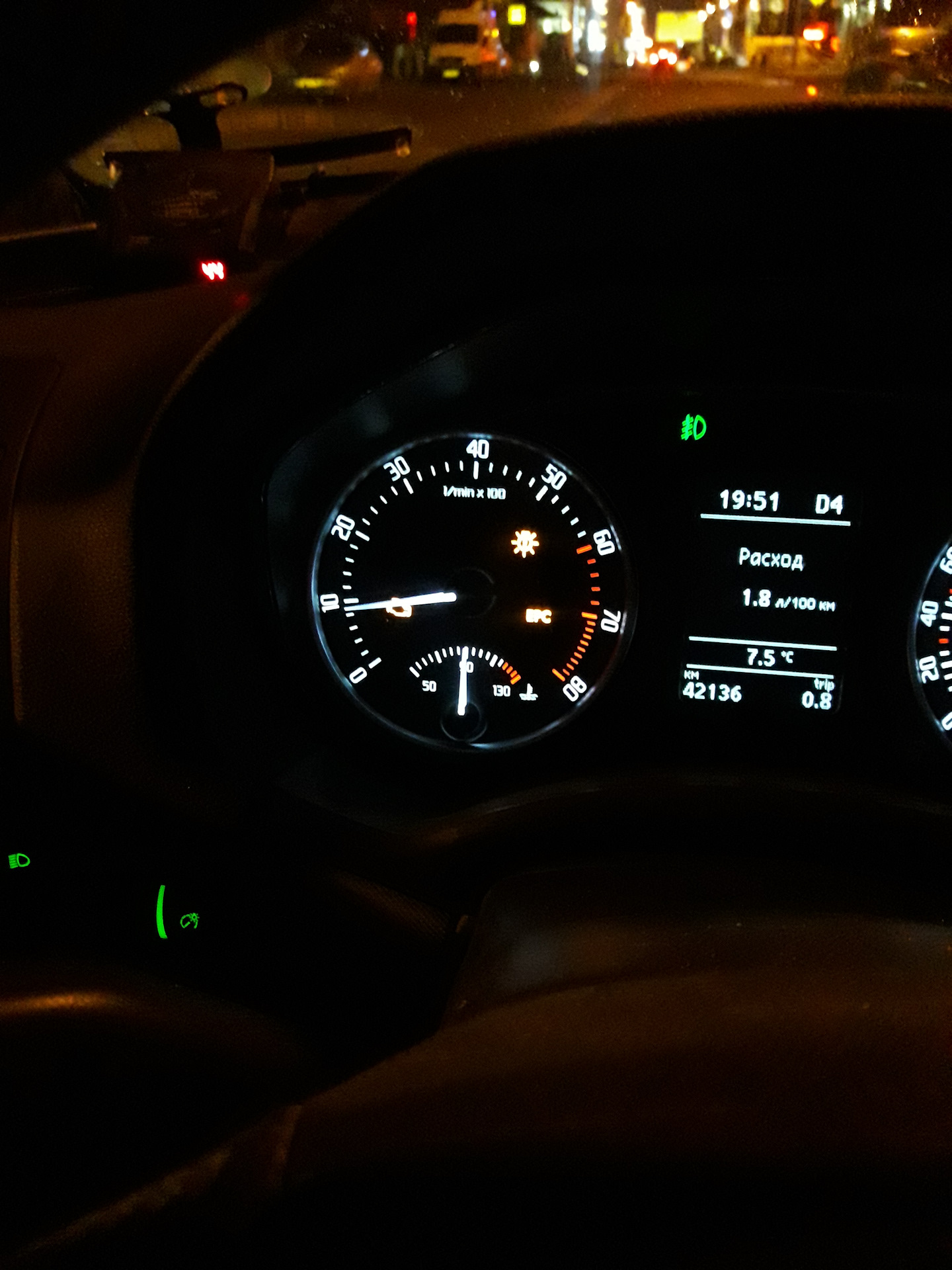

А у вас такое было?:сегодня почистил форсунки Лавр 101 для форсунок как положено(пробег 42 тыс.км) блин после этого когда поехал домой машина на оборотах 1700-3500 дергалась как сумашедшая и "глухая" вибрация по всему салону рулю и педали газа идет…еще вылезло делтым "ESP"(электр.система газа) и желтый двигатель(отработ.газы)… такое впечатление как будто 3 цилиндра работает или гранаты полетели:-)))))и что делать? Или пройдет?
У меня такого (тьфу-тьфу-тьфу) не было, всё ровно.
Если все верно собрали обратно и такая жесть пошла ((, то нужно ехать на диагностику или "покурить" форумы.
А че там собирать то?поставить на место топливный шланг и усе…
)) Не только, еще поставить на место предохранитель бензонасоса, подсоединить обратку если она есть. Если не отключить обратку, то промывка может попасть в топливный бак, что нежелательно.

Баклашка не лопнет, сам так же промываю.
Для эксперимента надули в баклашку 10 очков, с таким давлением она легко выдержала очередь из страйкбольного автомата.
Бутылку убрать мало для безопасности, лично я подтаскиваю к авто и держу на готове два больших углекислотных огнетушителя.
Ещё глушу обратку чтоб мозг не парила.

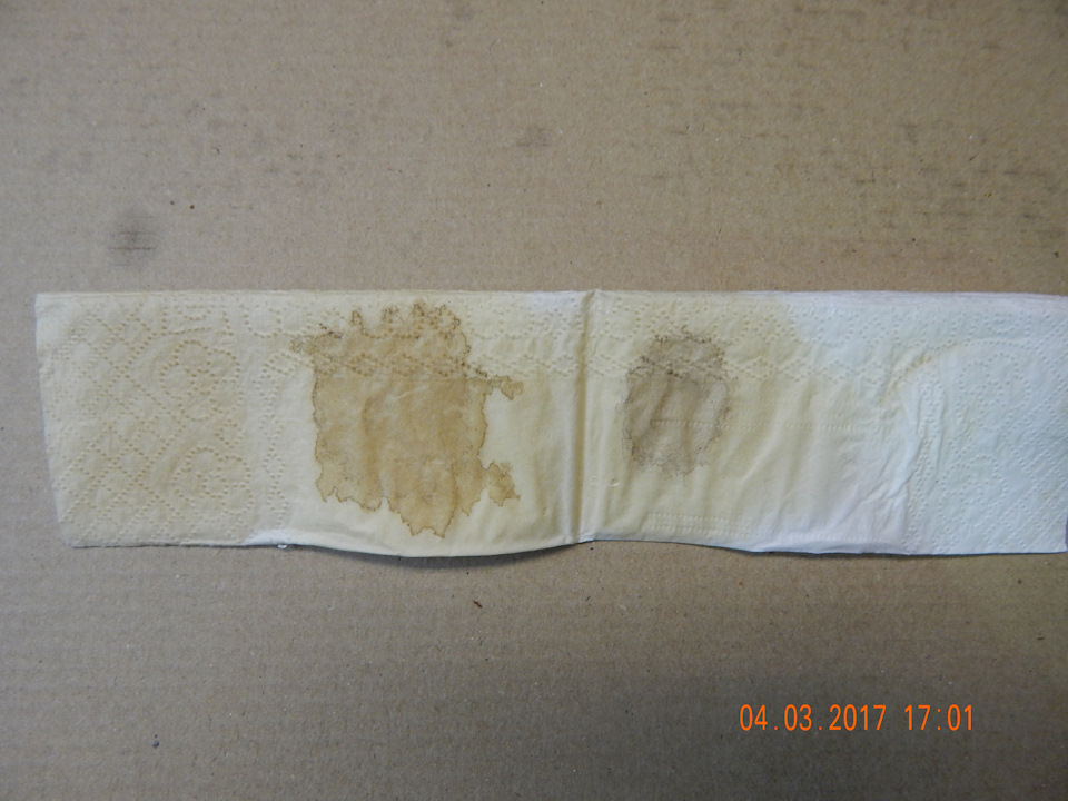

Слева-направо:
1) LiQUI MOLY Synthoil Hightech 5-30 пробег 4800км. — 300мт/ч.
2) Оно же после промывки инжектора
3) То же + разкоксовка
4) Жижа из цилиндров.
Варварский метод, применять я его конечно не буду!

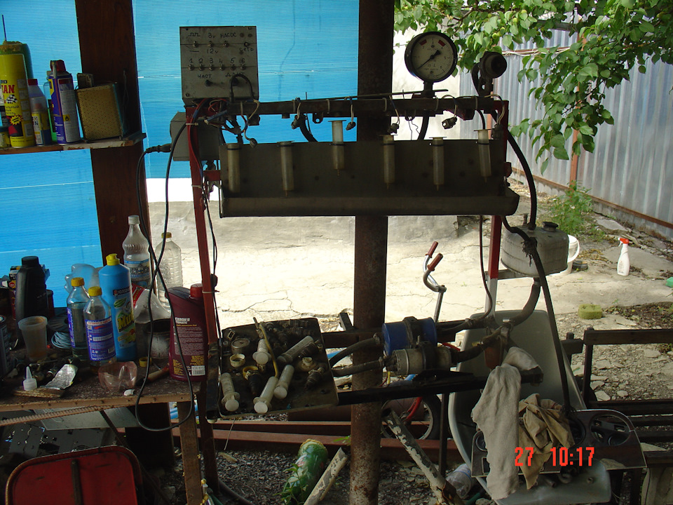

У меня сейчас другая "станция" в изготовлении…на 4 форсунки с насосом :)
www.drive2.ru/l/10136347/ Такую, да?
Ответ "Неа" не устроит. ツ
Почти :)
Ruslan-slv
Конструкция выходного дня, с регулировкой частоты и скважности.Мыл даже заклиненые грязью с разогревом.

Да можно и так. От перемены мест слагаемых сумма не меняется. Больше 3 атмосферы не качать.
Почему больше 3 Атм не качать? На каждом авто свое ведь давление в топливной рампе — у меня например 4 Атм на опельке:)
)) Не знал. Тогда на 4 ориентируйся.
