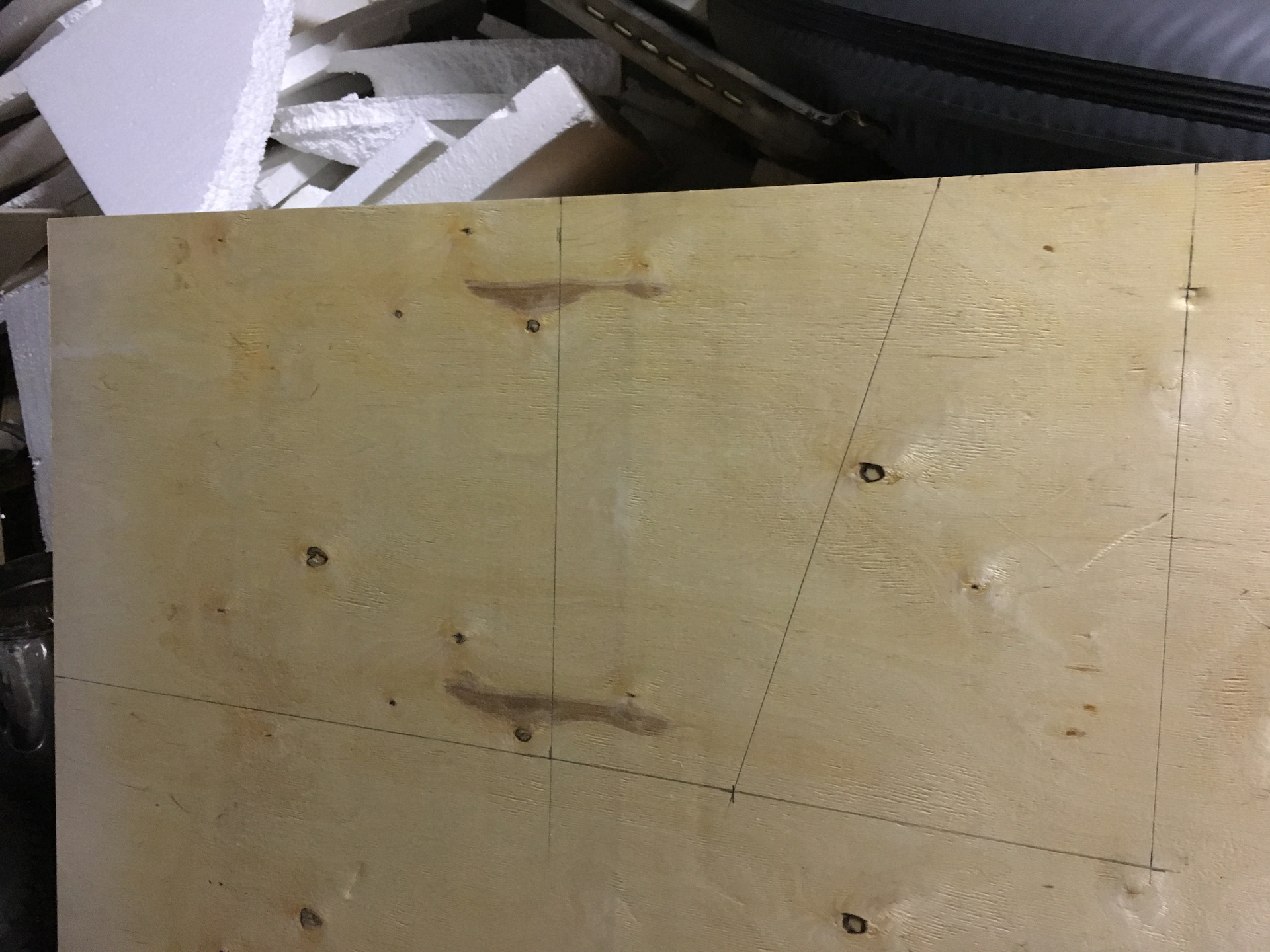

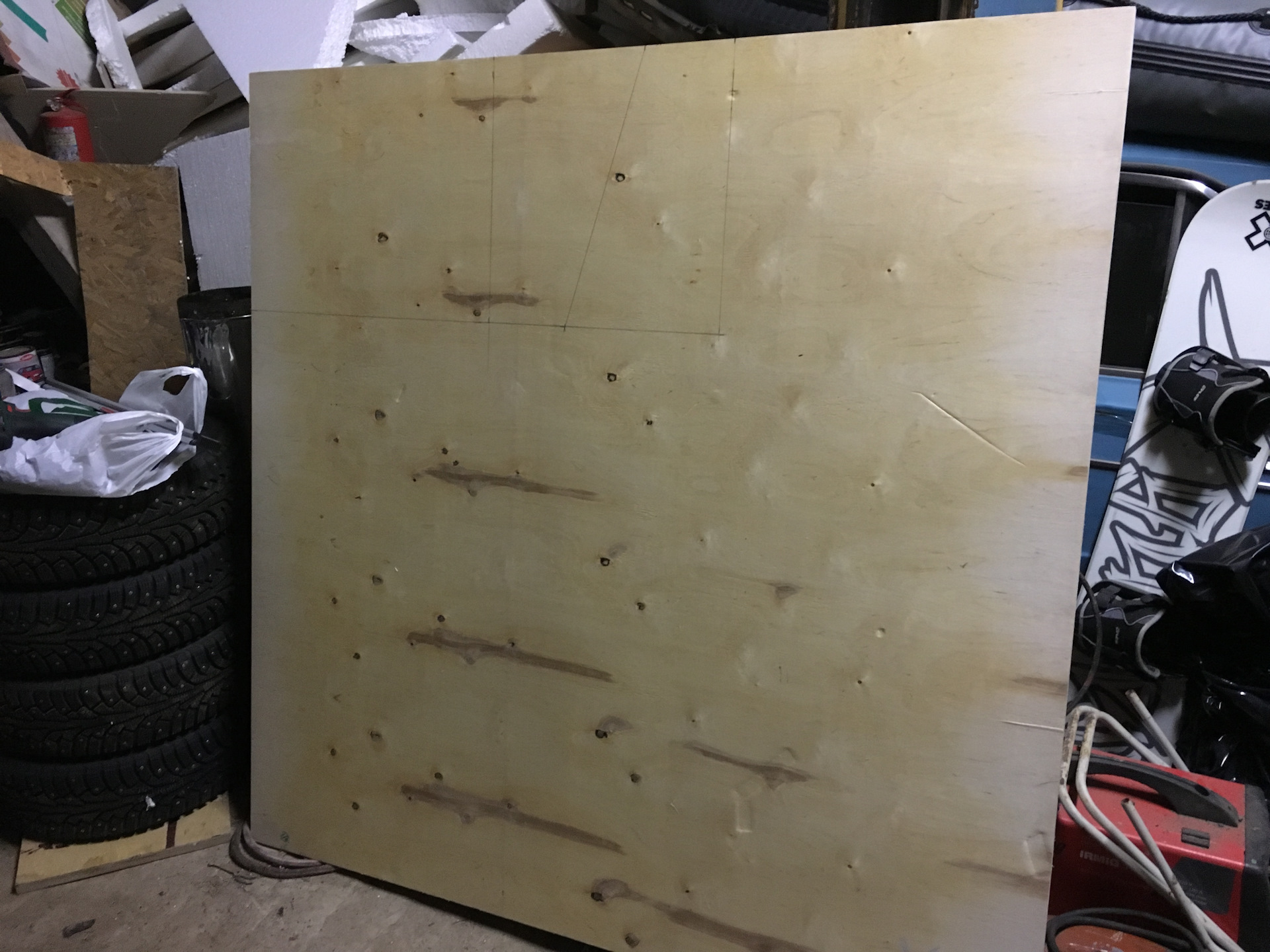

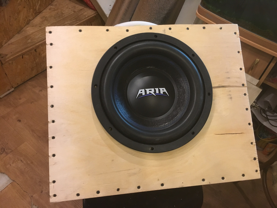

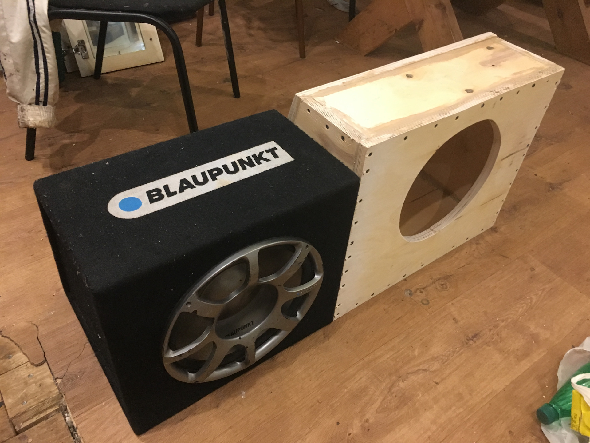

В общем решил я в свою машину не ставить старый саб, купил новый в два раза мощнее, но для него необходим короб.
Короб решил сделать сам под свою машину. Раз решил, то вперёд и с песней)))

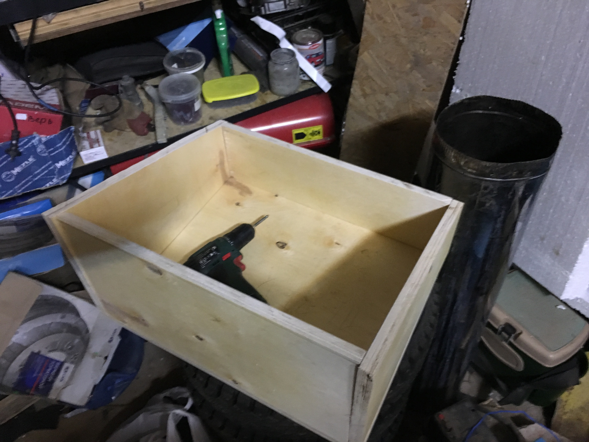

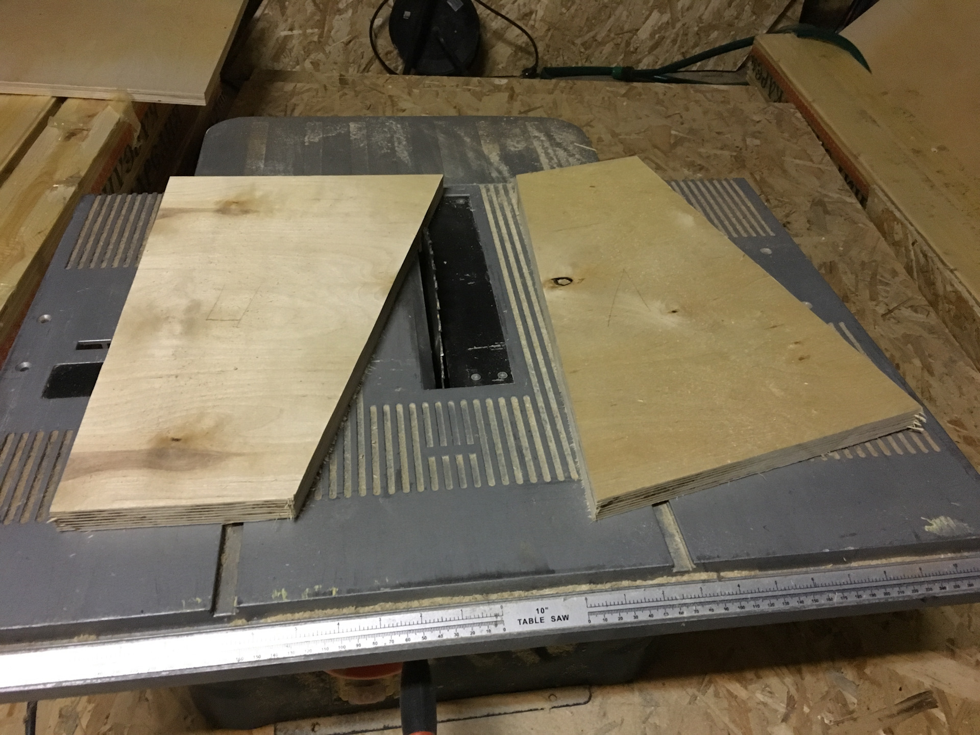

Делать решил ЗЯ (закрытый ящик), прикинул объём, остановился на 40 литрах.
Дальше смотрим фото:

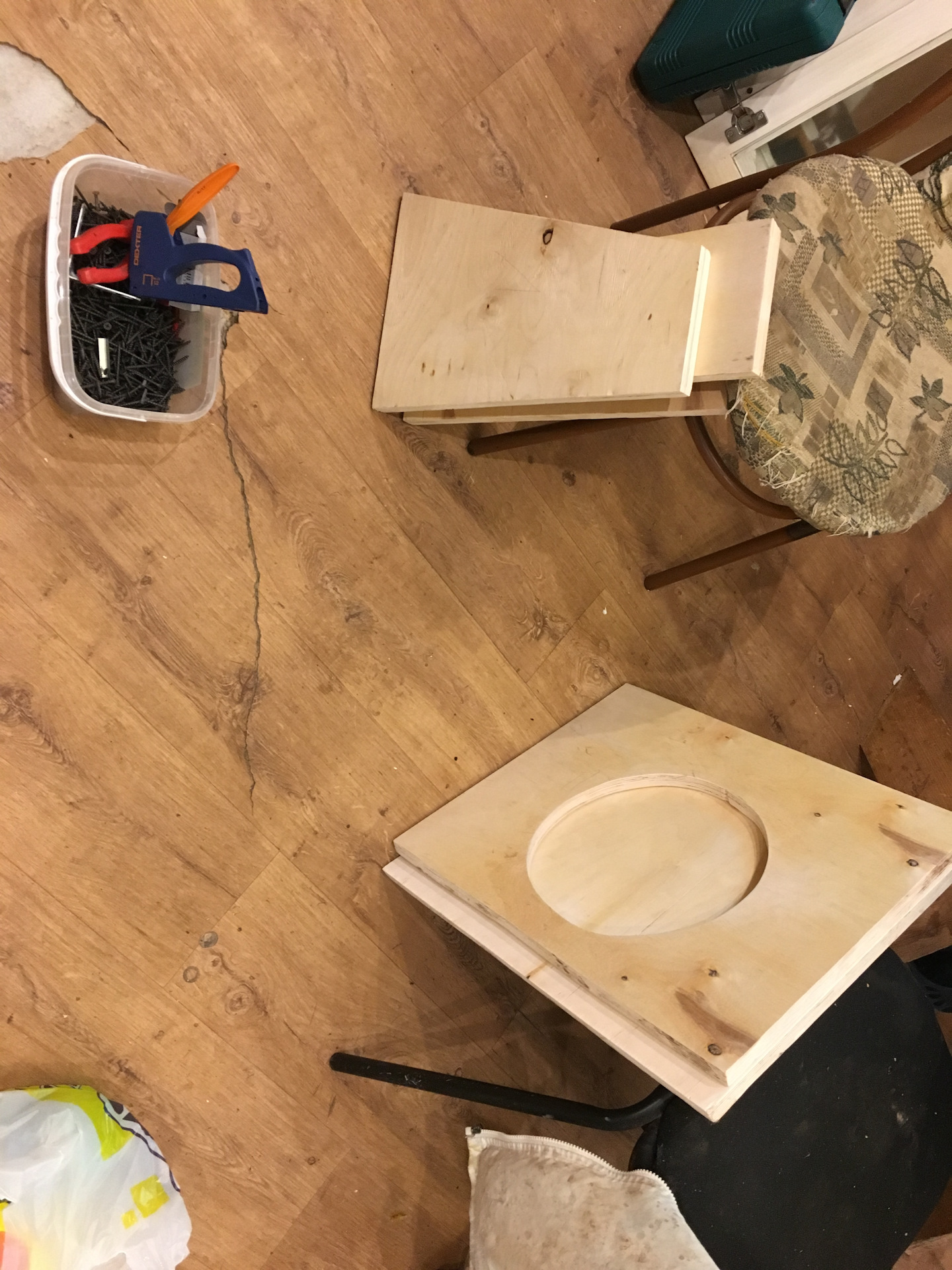

Дальше будет обтяжка карпетом и установка динамика.

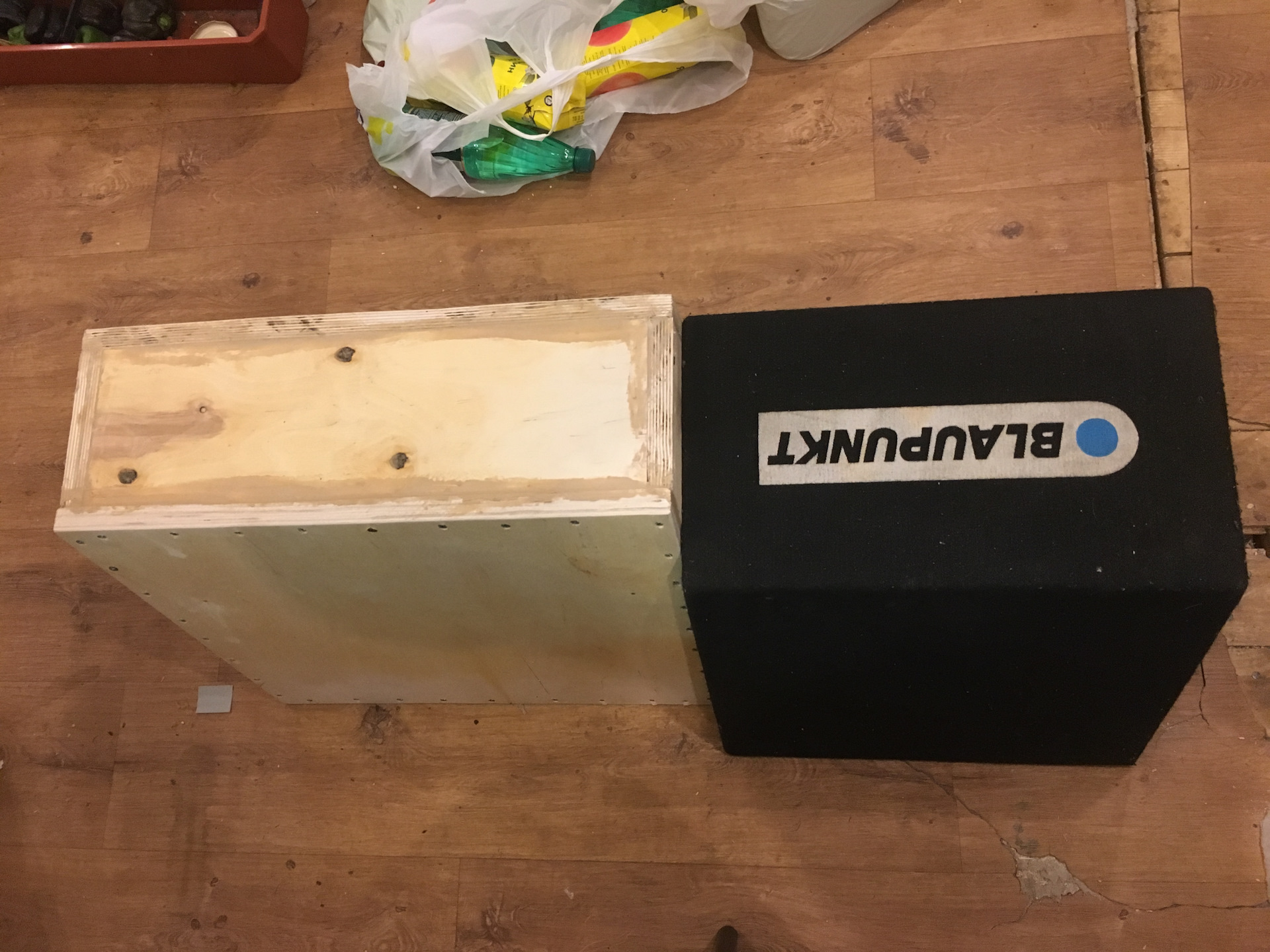

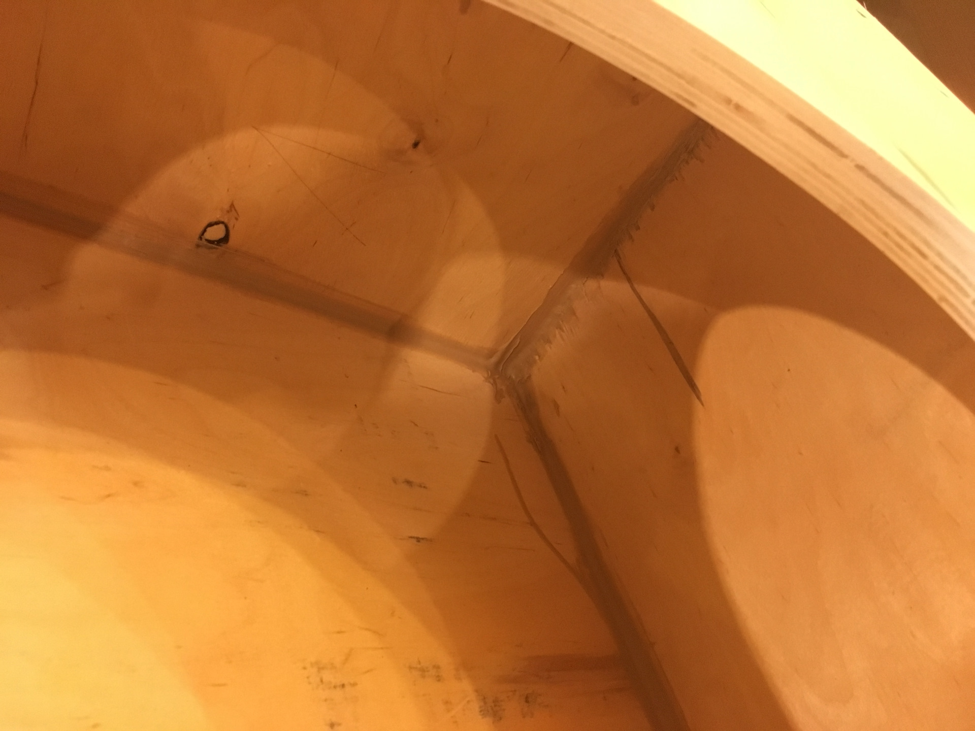

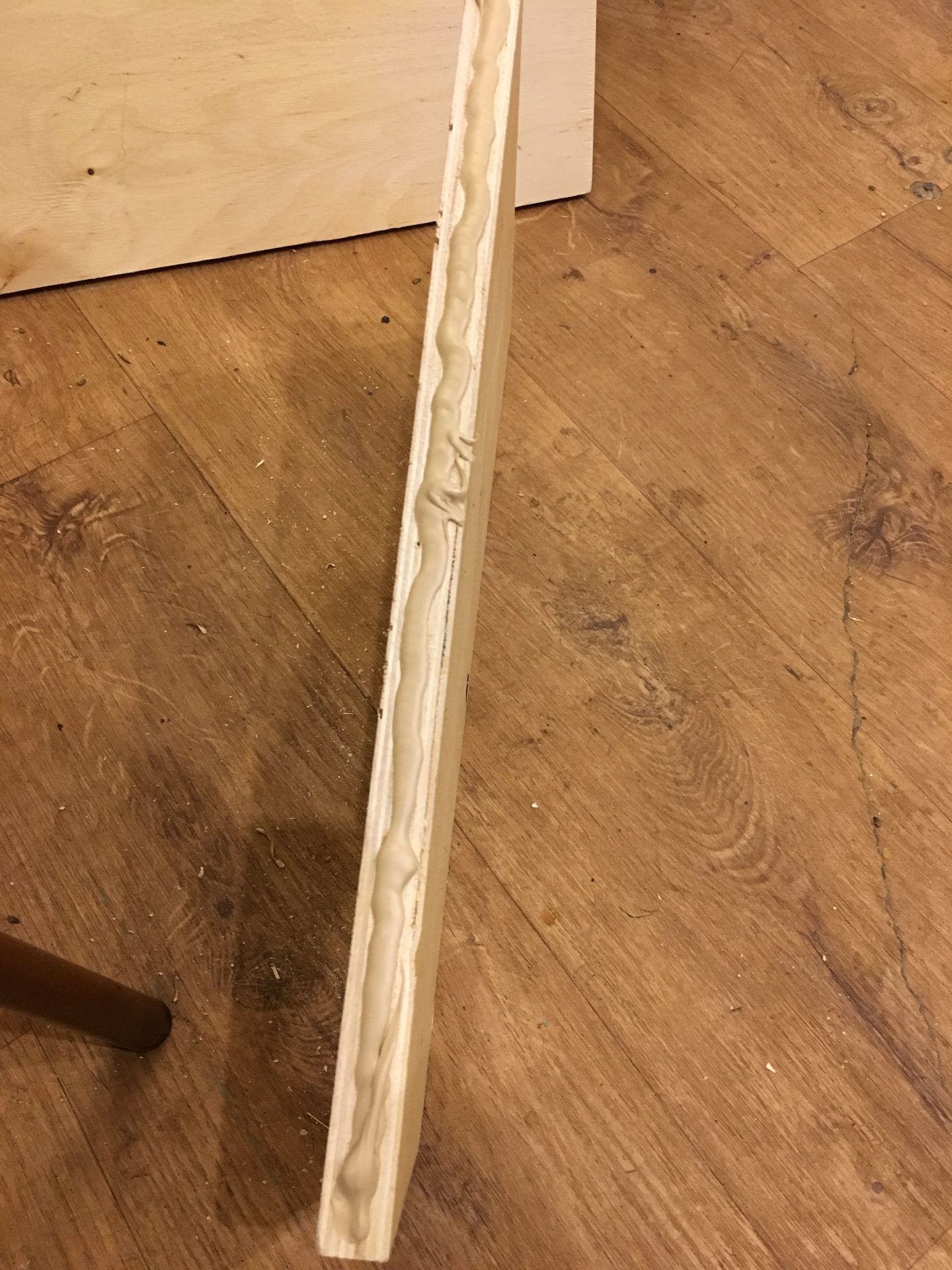

Можно было и на герметик посадить и фанеру тоньше взять.
Можно по разному, я решил так сделать.

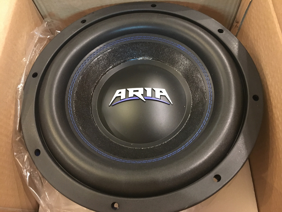

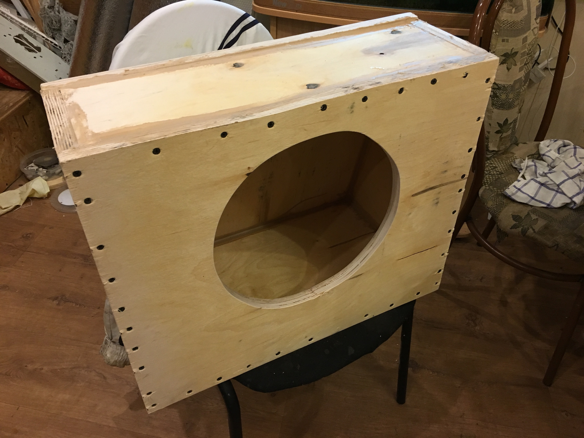

Это BZ12 ?
Нет, это BB-12D2, чуть попроще и послабее чем BZ12

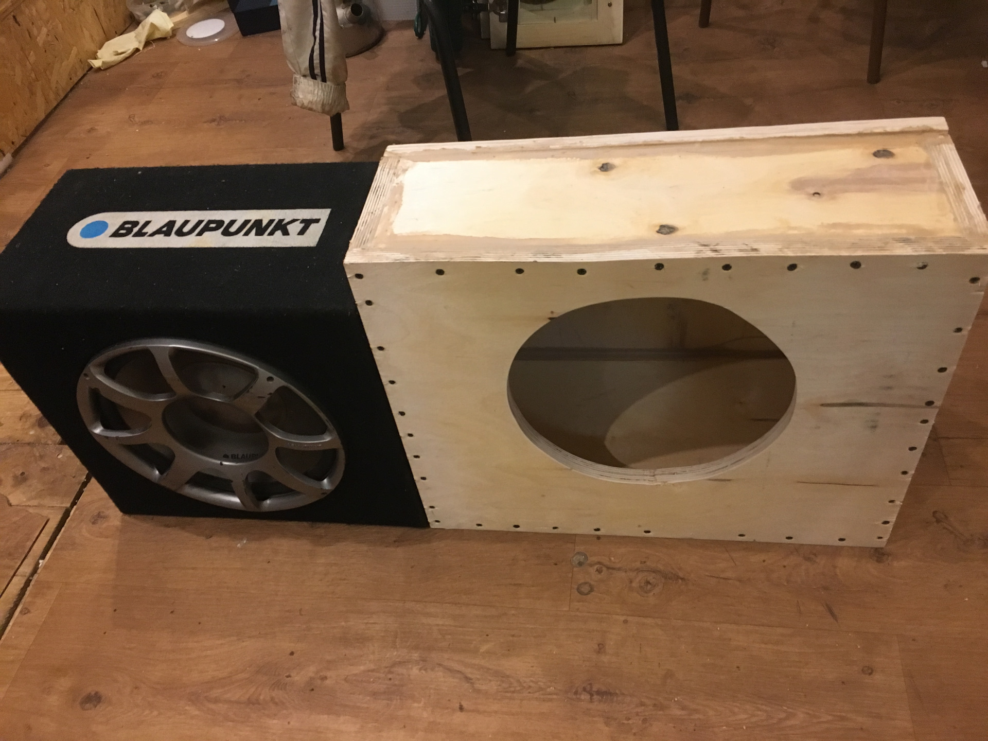

как в ЗЯ то играет? у меня тоже ария версия БЗ )
Гроб в багажнике заколебал, поснимал всю музыку думаю тоже в зя засунуть.
Я ещё не дособрал, поэтому пока не знаю как будет играть, но вот предыдущий саб в ЗЯ играл отлично, бас был плотный, быстрый, мне очень нравился, да и громкости почти хватало) и да, ЗЯ самое компактное решение для саба при прочих равных

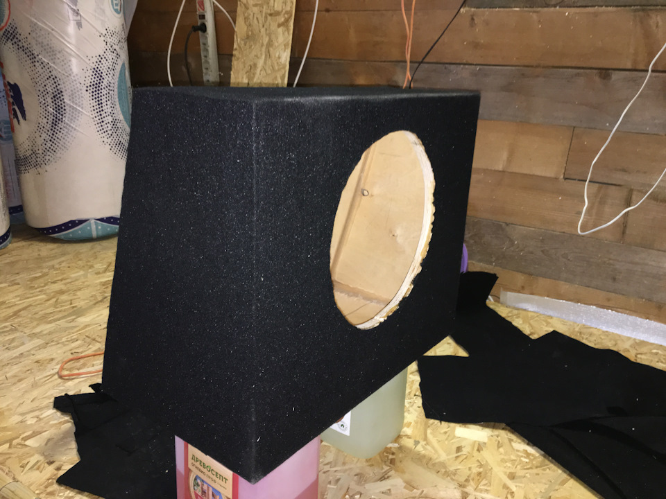

Скоро будет. Сегодня саб карпетом обтяну и, возможно, приступлю к постройке фальшпола в багажнике под усилки
RuslanP606CM
Жду продолжения ))
Обтянул коробочку
