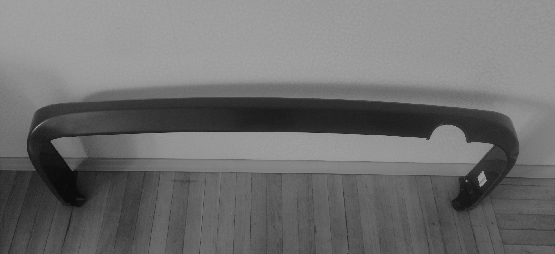

Пришла задняя юбка с mv-tuning.ru, взял по акции 1990р юбка и 490р доставка до Краснодара. Так же, жду оригинальные пороги от filimonoffnvkz, они уже в пути. С передом пока думаю, у меня стоит китайский дорестайлинговый бампер. Думаю либо рестайл+ губа. Или кастомный передок поставить.

Машина 2004 года, я примерил и там с каждой из сторон, что от переднего что от заднего бампера сантиметров по 10-15 выпирает в сторону колёс, это потому что дорестйл?
передний так и будет, потому-что дорестайл, задний должен нормально встать. На передний доработка требуется.
Прикол в том что и задний не подходит
Подходит, там под углом нужно ставить.

все просто, 3м скотч по контуру + в остальных местах соприкосновения юбки с бампером стекольный герметик
Стекольный герметик это жестоко. Потом вместе с краской отдирать или следы черные от него. Клеил пороги второй раз на клей-герметик Soudal Fix All, ничего не отпало
А ты ее отдирать собрался или сделать так чтобы она хрен оторвалась?
Вот с юбкой может быть, но пороги точно на стекольный никогда больше не посажу, так как есть потребность их иногда снимать и чистить от грязи
Ещё один полезный совет, в углах скопления грязи в порогах, есть дренажки(оригинал пороги) сделай дополнительно по 2 отверстия и все будет норм, никакой грязи там не будет
Попробую. Спасибо. В последний раз снимал, по килограмму песка с обоих порогов выкинул
