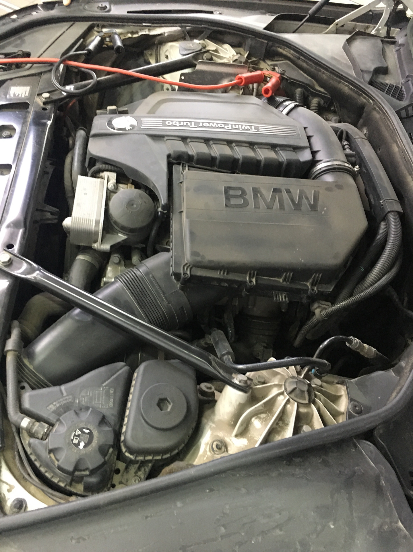

Столкнулся с такой ситуацией.выскакивает ошибка перегрев двигателя, разблокировав секретное меню наблюдал повышенную температуру 125 градусов.сколько бы не ждал она не падает пока не заглушу и не заведу заново.после перезапуска моментально за 3 сек. Охлаждается до 90 градусов.
За 3 дня уже 5й раз.За эти 3 дня понял для себя одно: что то клинит и температура двигателя нарастает и абсолютно не собирается падать, пропеллер работает на максимальной скорости и хоть целый час стой газуй поливай радиатор толку нет пока не перезапустишь двигатель, стоит заглушить завести и буквально секунд 3 хватает чтоб мотор остыл даже до 87 градусов.
Кто сталкивался с данной проблемой отзовитесь, радиаторы чистые промытые, уровень концетрата в норме.
Лично мое мнение термостат или помпа, а может что то связанное с турбиной.
BMW 535ix 2011 года.

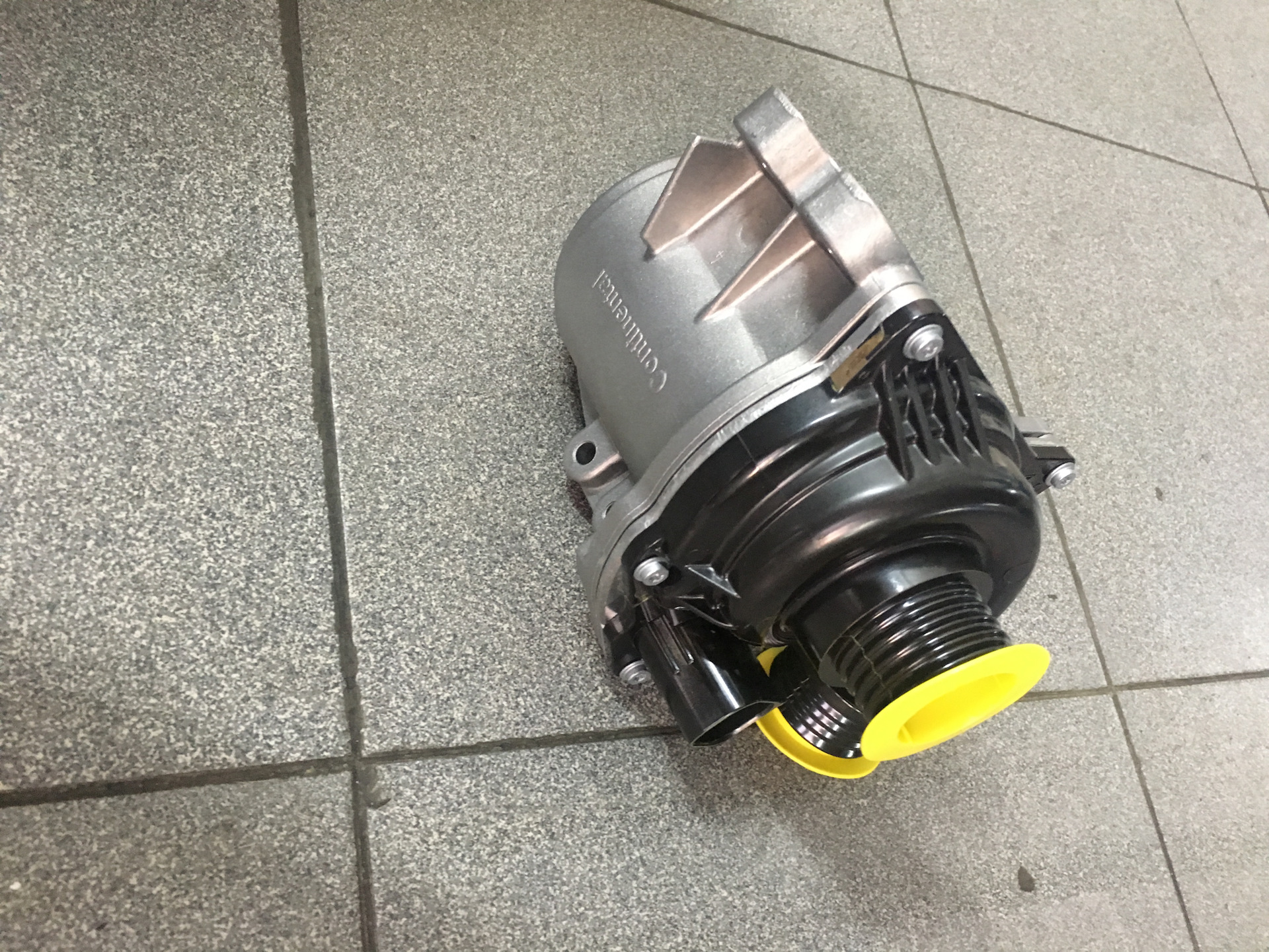

После замены помпы все идеально работает.спасибо всем.

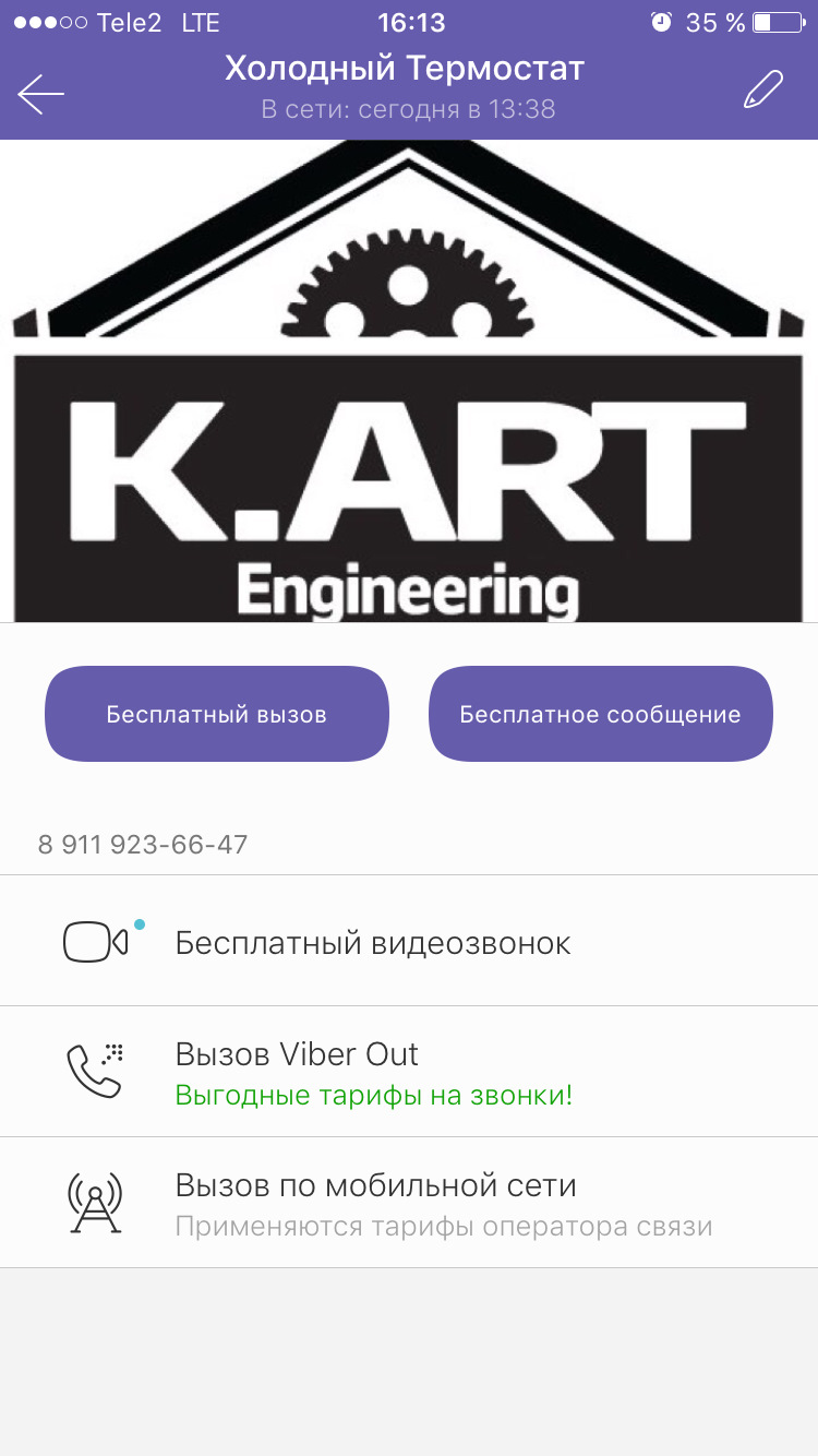

Можете подсказать такой же мотор, похожую проблема, а холодный термостат найти не могу, есть его номер или ссылку на него можете дать?
Chelius11
Обратись к этим ребятам! Я у них заказывал
Это помпа. Смотри прокладку не пробей, меняй сразу.
Какую прокладку он же электрический
Гбц. А если бошку поведёт от перегрева, то это уже ощутимые деньги на ремонт.
Это болезнь n55
Если ездить с такими температурами то можно масложор заработать
Согласен меняю помпу
