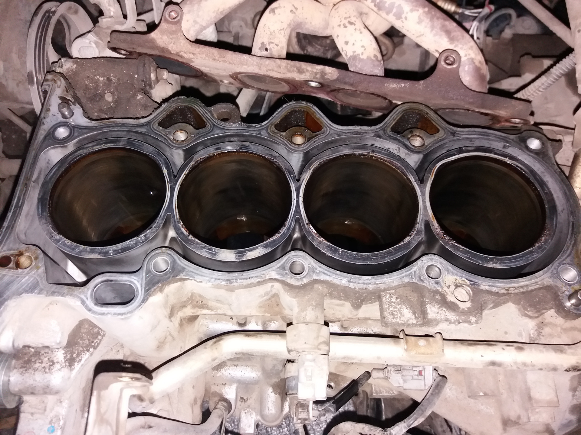

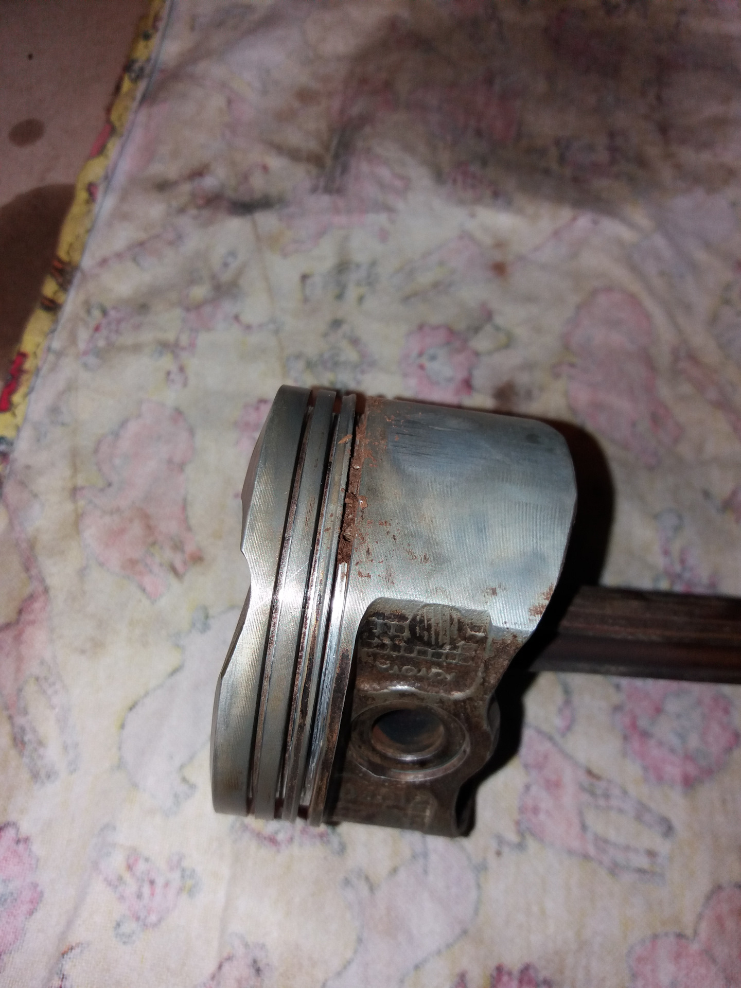

После покупки машины в 2014 году, понял, что двигатель подъедает масло, на 5000 км уходило 2,5 литра. После полной диагностики — меняю прокладку крышки, сальник коленвала, перехожу на масло liqui moly 5w40 high tech — итог масло уходит примерно 1,8-2,0 литра на 5000 км. Настраивался, копил денежку на ремонт. Вот настал август 2017, я в отпуске, еще весной договорился с товарищем, что будем капиталить двиг. Перед вскрытием заехал в сервис, посмотрели эндоскопом цилиндры, задиров не обнаружили — это хоть радует. Ну все, понеслось, домкратим машину и начинаем разбирать.

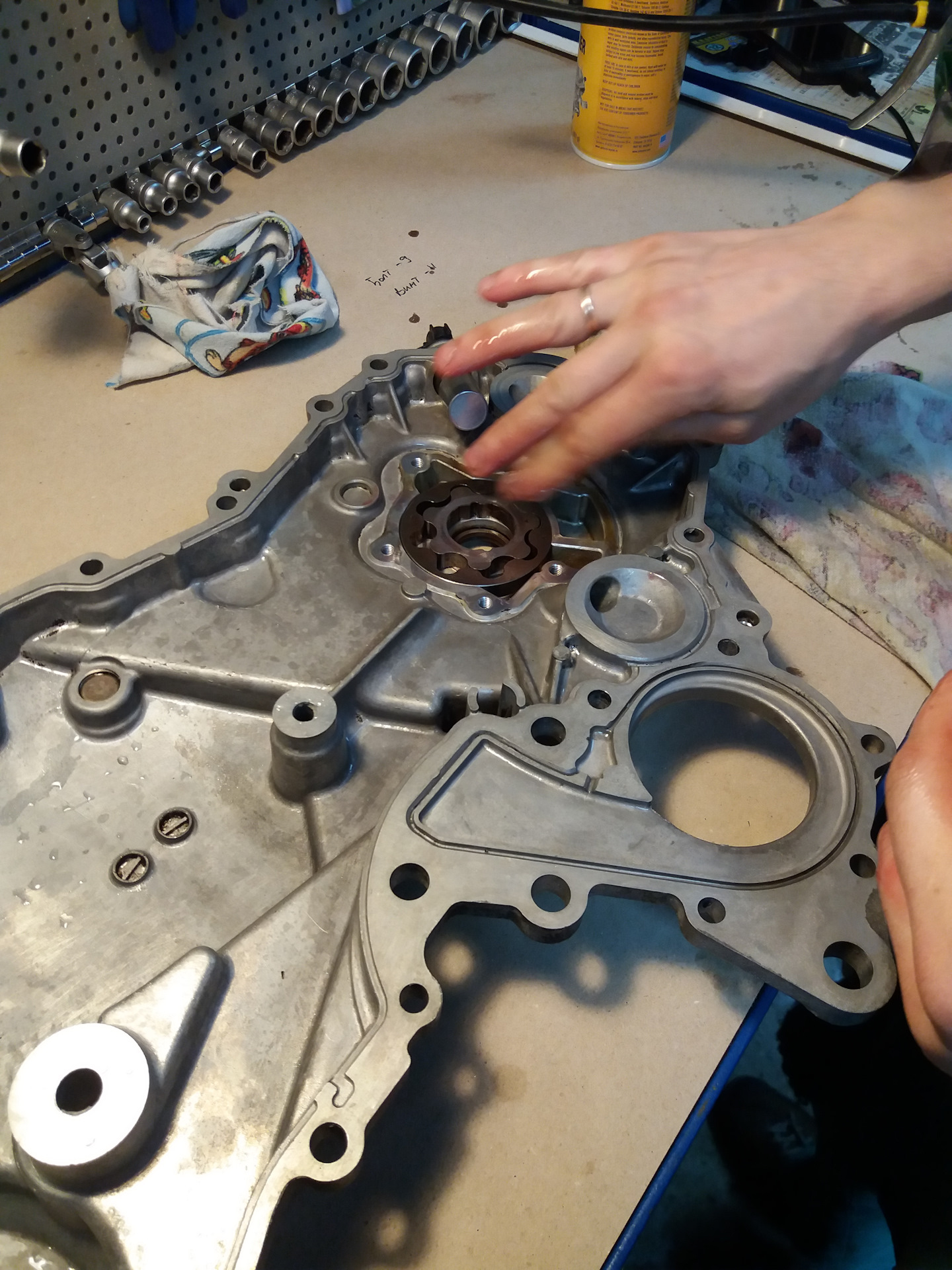

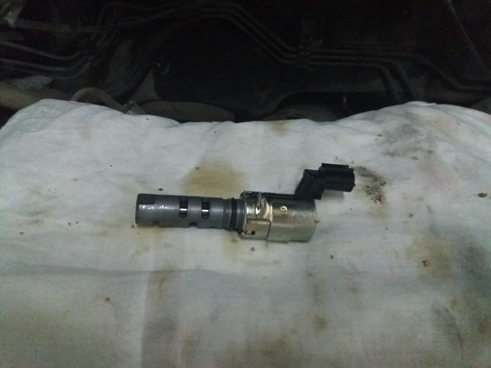

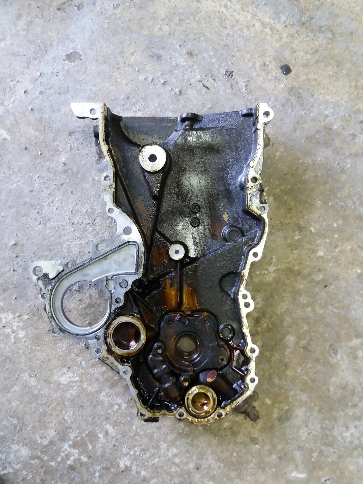

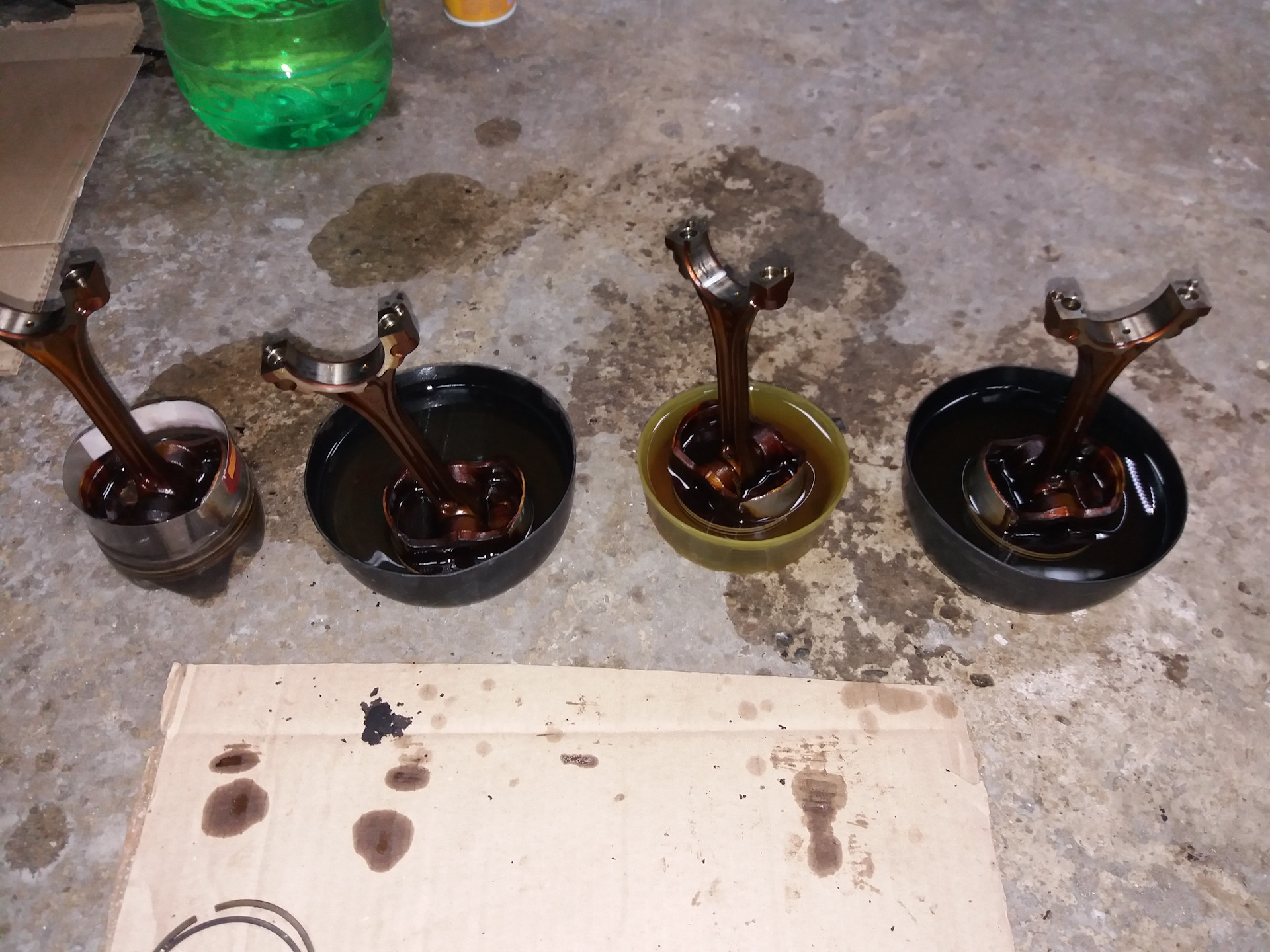

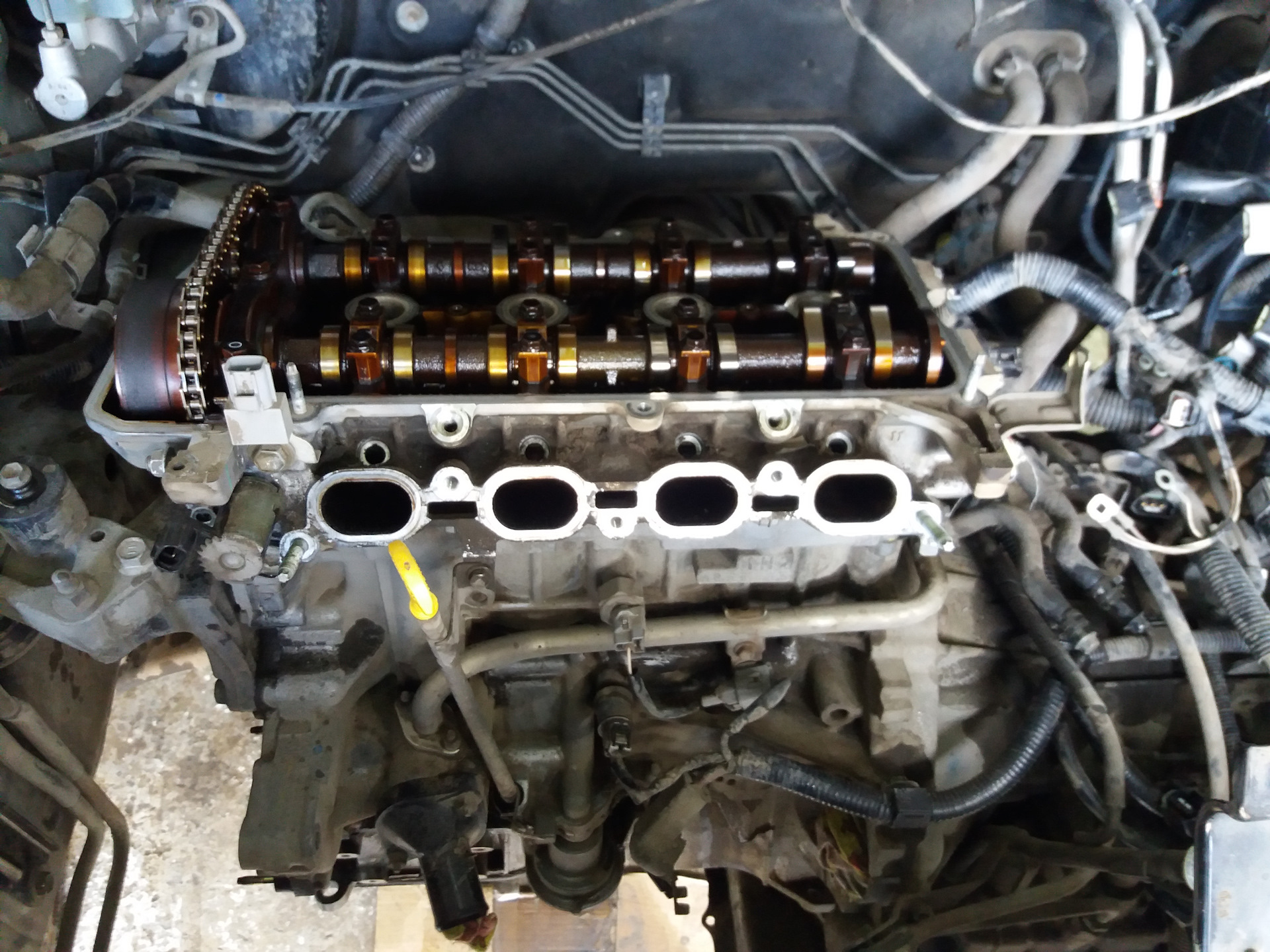

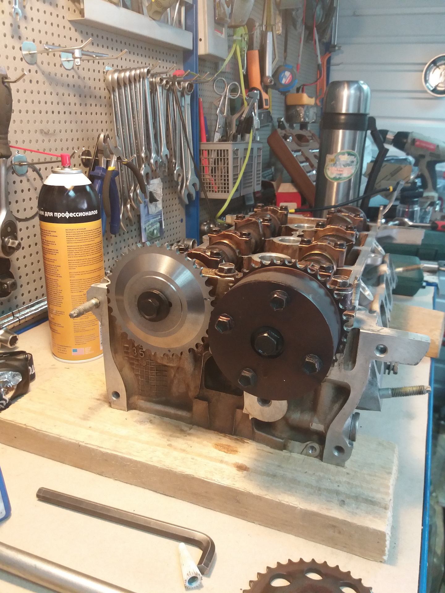

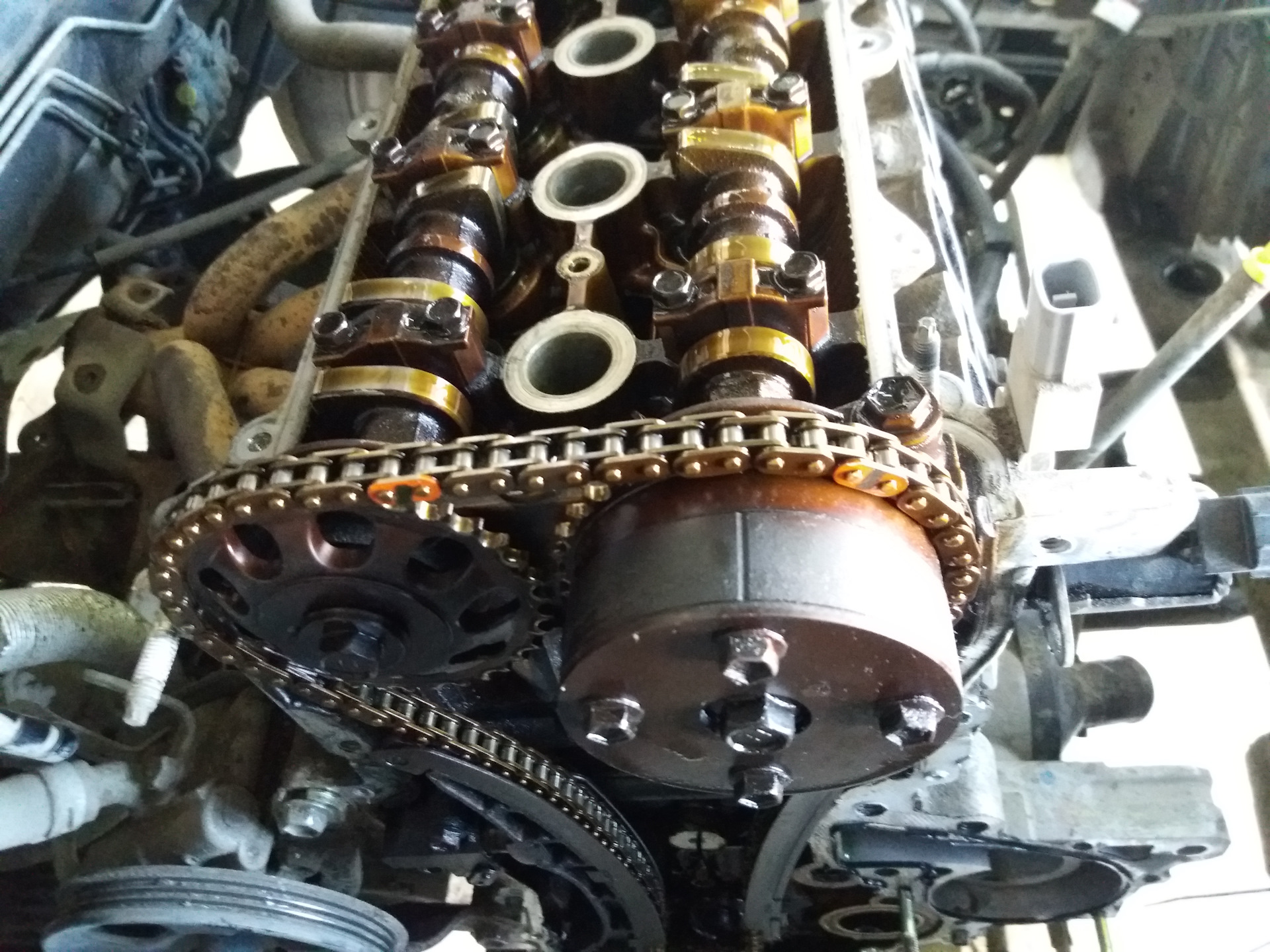

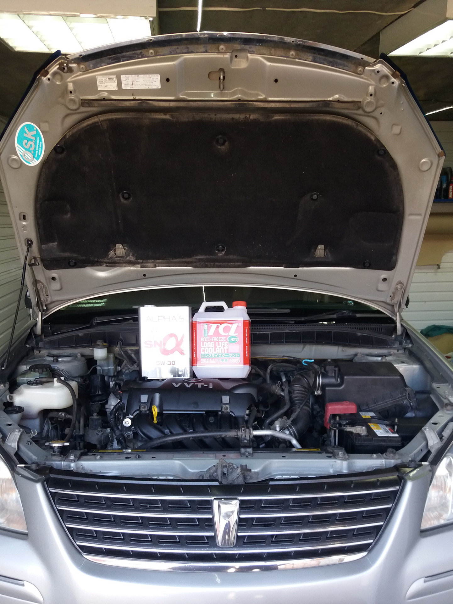

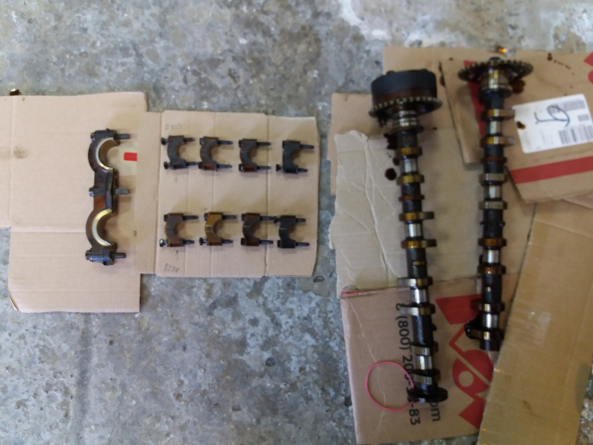

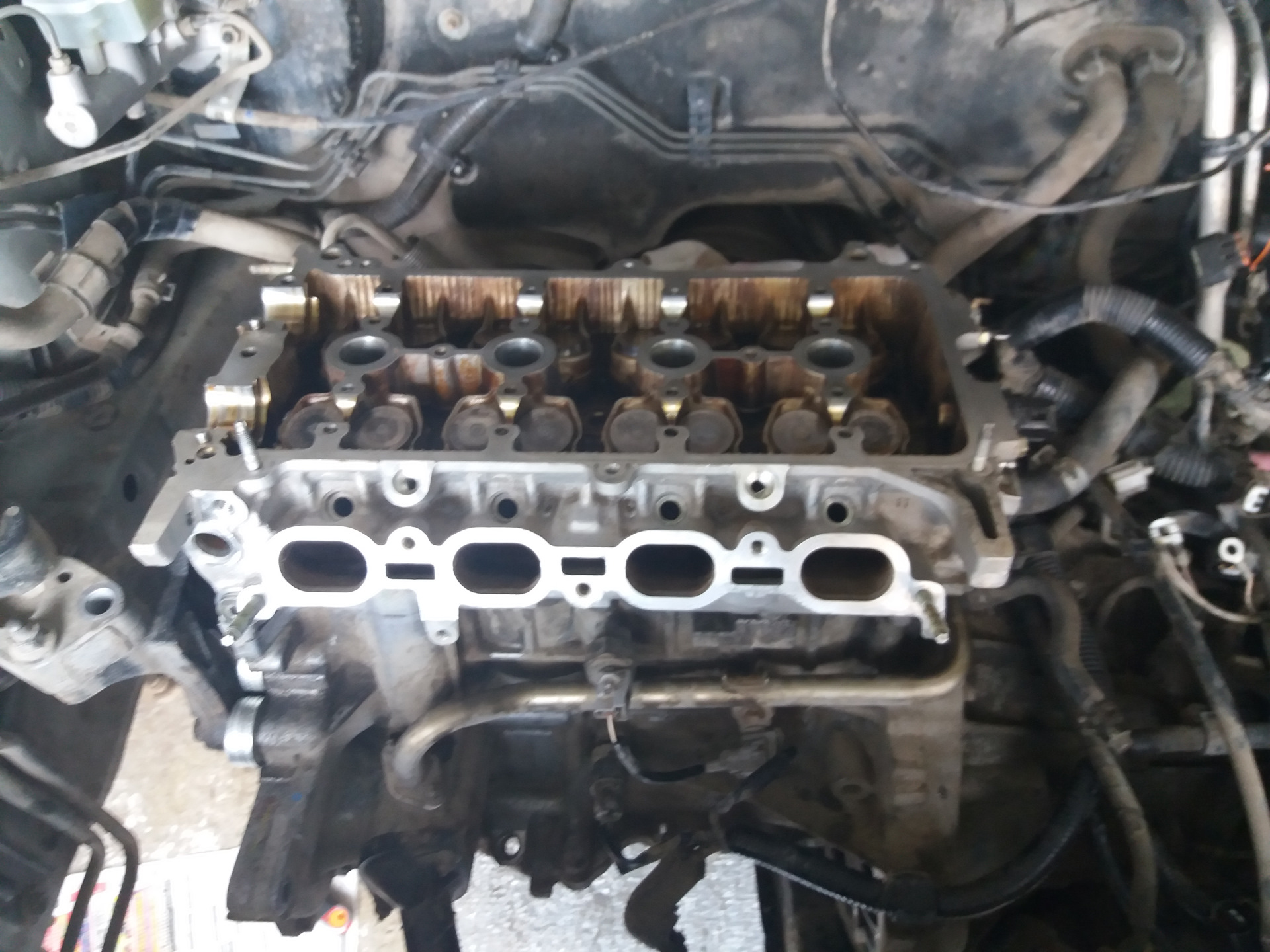

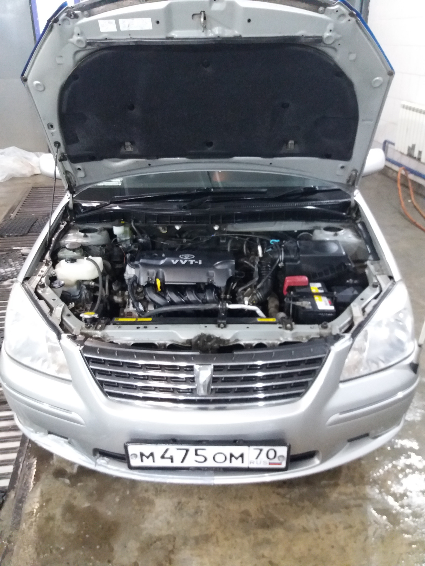

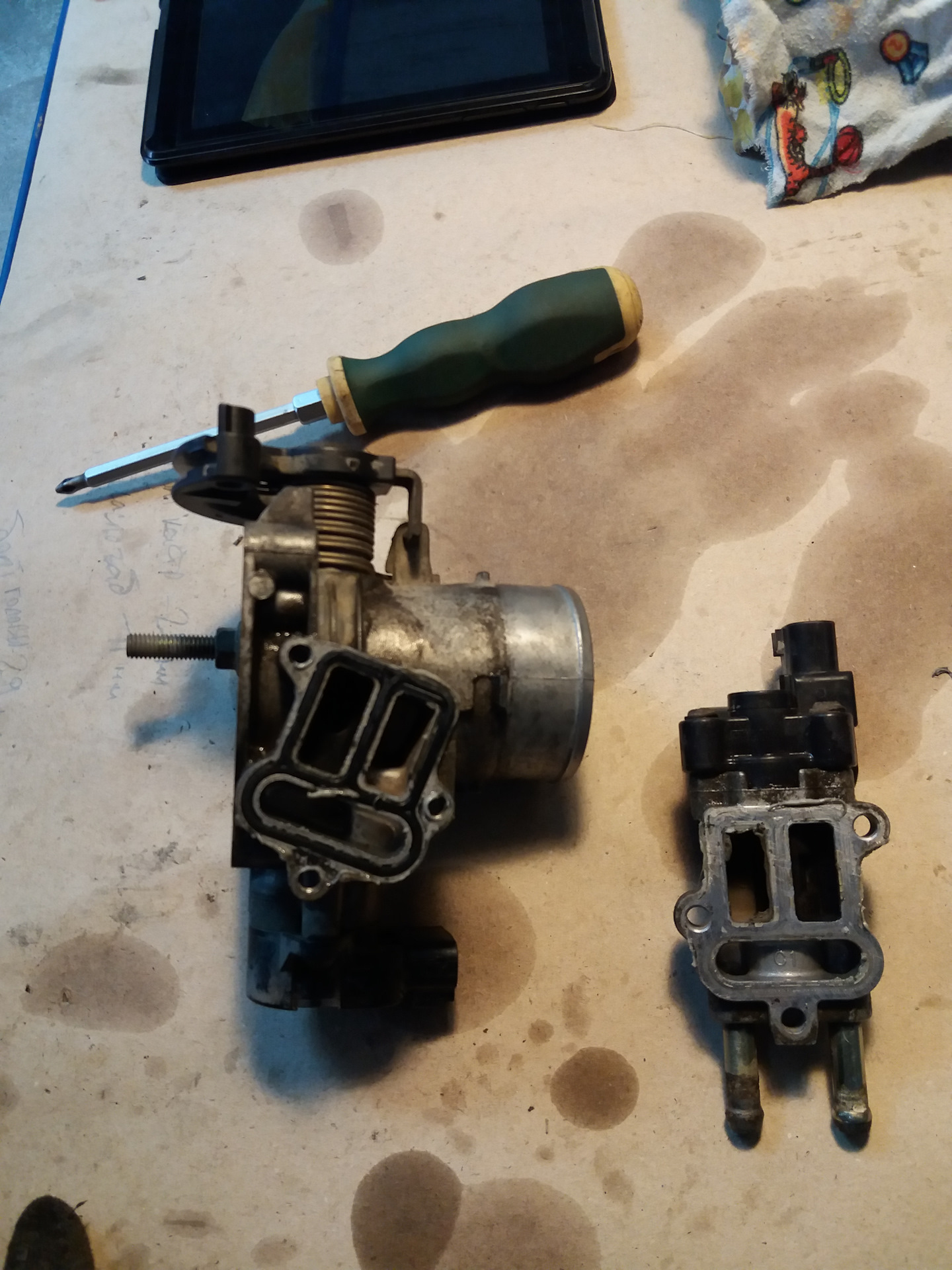

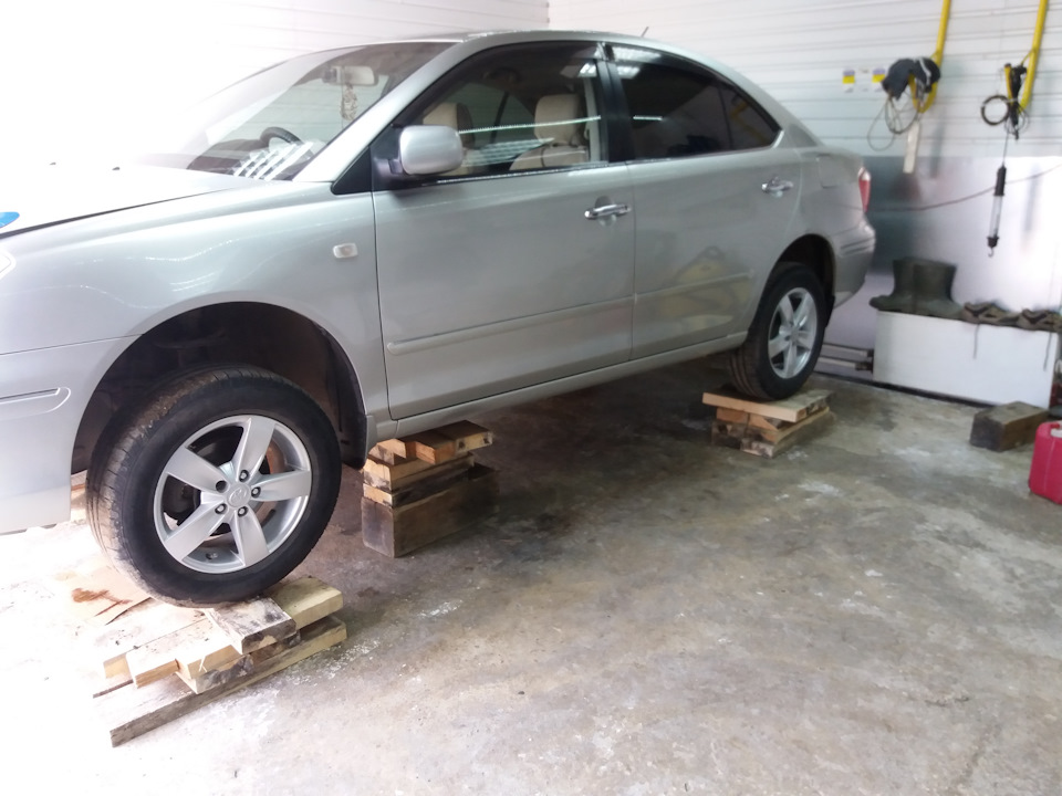

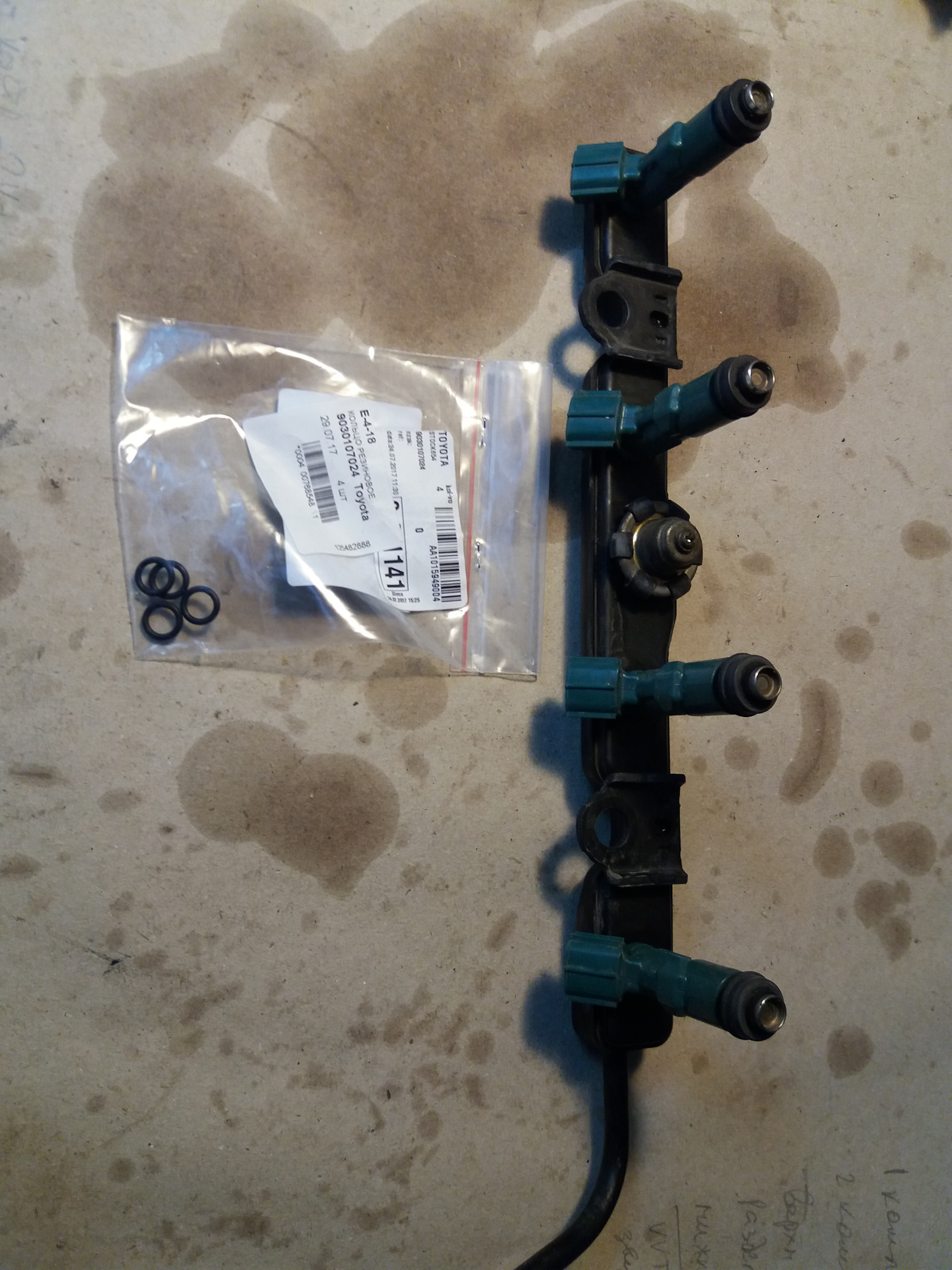

Сперва заезжаю на мойку — мою двиг. Все норм, завелся, поехал)))Домкратим премку, ямы в гараже нет. Кстати нисколько не испытывали дискомфорта. Подняли машину высоко.Разбираем двигатель, прошу обратить внимание на клапан VVTi — сцука еще тот, об этом дальше!Лобовина снята, её к мойдодыру)))Механизм ГРМ под замену — куплен ремкомплект O.S.KДостали валыСняли головку, извлекли поршня.Поршня поставили в химию отмачиватьА это фото к апологетам всяких там раскоксовок, признаю сам тоже грешил))) маслоотводные отверстия были почти полностью забиты, высверливали потом сверлышками. А перед этим, я пол дня обломком кольца чистил каналы от кокса — это жопа!Лобовина готова, сделали ревизию и маслонасосу- все норм!Головка готова к установкеЭто новый клапан, старому башку свернули, когда пытались извлечь.По ходу пьесы, ревизия ДЗ и КХХ, все резинки под замену.Начинаем собирать дрыгатель! Весь крепеж крутим динометрическим инструментом, инфа в мануале, спасибо легиону.Про топливную рампу не забываем!Ну вот и заканчиваем. Залит антифриз, на обкатку взял недорогое масло — Alpha's 5w30. Антифриза ушло около 5 литров, потом после первой поездки еще долил 1 литр, до max отметки
Все норм. Расхода нет, я купил премку с пробегом 157500км в 2014 году. Сейчас пробег 271ткм уже. После ревизии лил LM 5W30 molygen, потом Asia& America, после февраля 2022 стал лить Лучок jp 5W30, меняю через 5-6ткм.

Ну да. Полностью ремкомплект и ремкомплект грм. Клапану VVTi бошку сломали когда снимали, вот и его обновили) а старыми кольцами кокс из канавок выкавыривать удобно)
Это даа. Я за время эксплуатации масло менял через 5-6 тыс.км, а вот прошлый владелец? Ну ничего, теперь-то знаю, что сейчас все от меня зависит, жизнь двига начата с читого листа)

Сильно грязный был даже для пробега 200+.
Или редко раньше меняли, или лили фиговое масло…

Оч круто, молодцы! Хорошо когда есть такой друг и сделает всё на совесть как надо. Кольца то поменяли, верно? Резинки по двигателю, сальники?
двиг то какой грязный!
