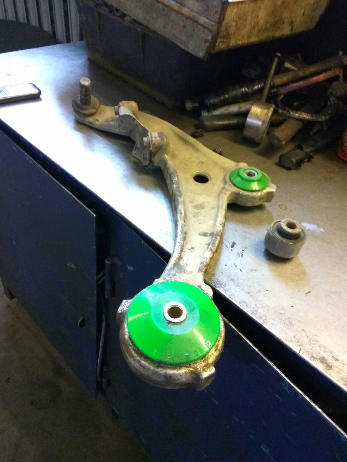

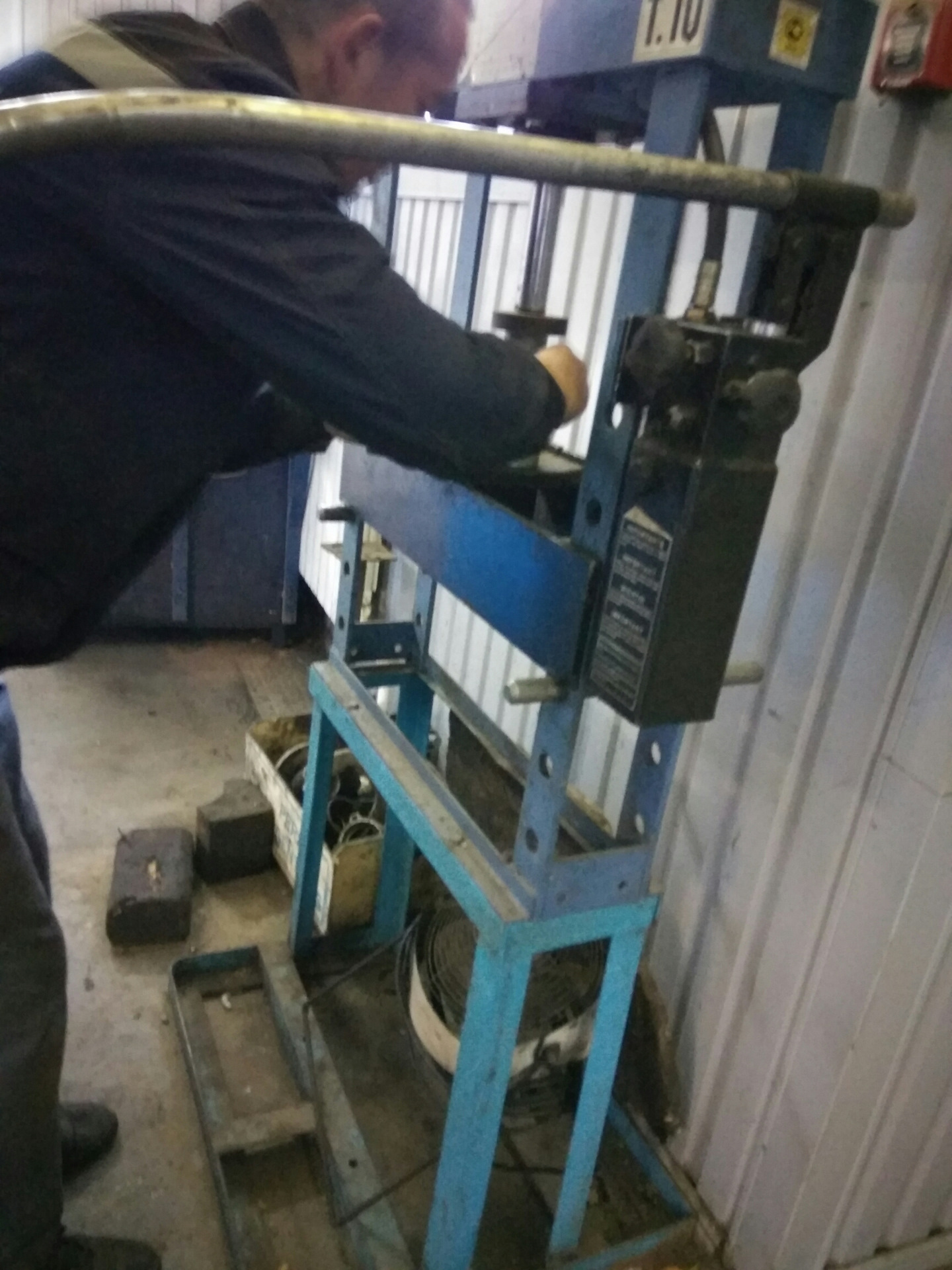

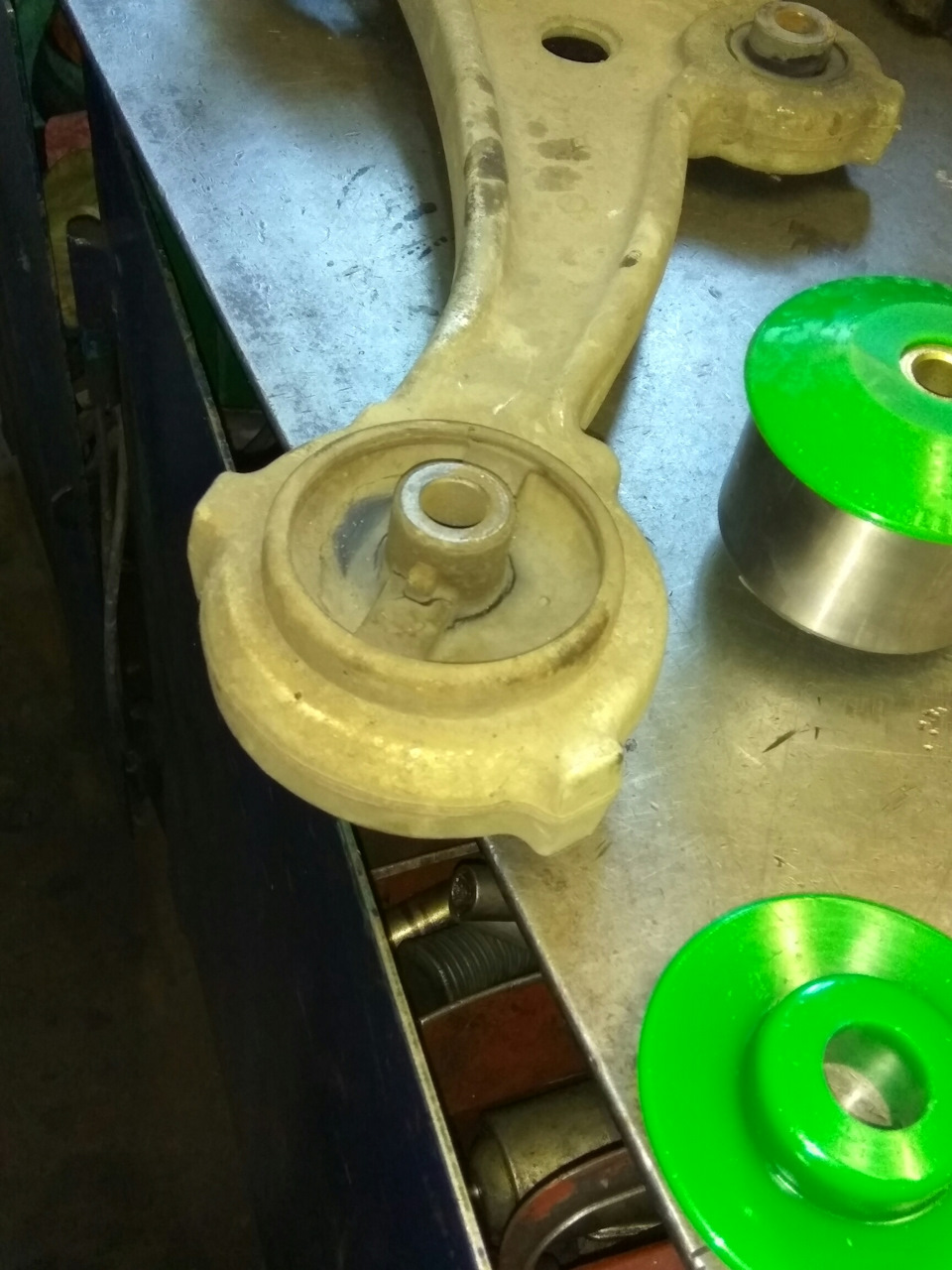

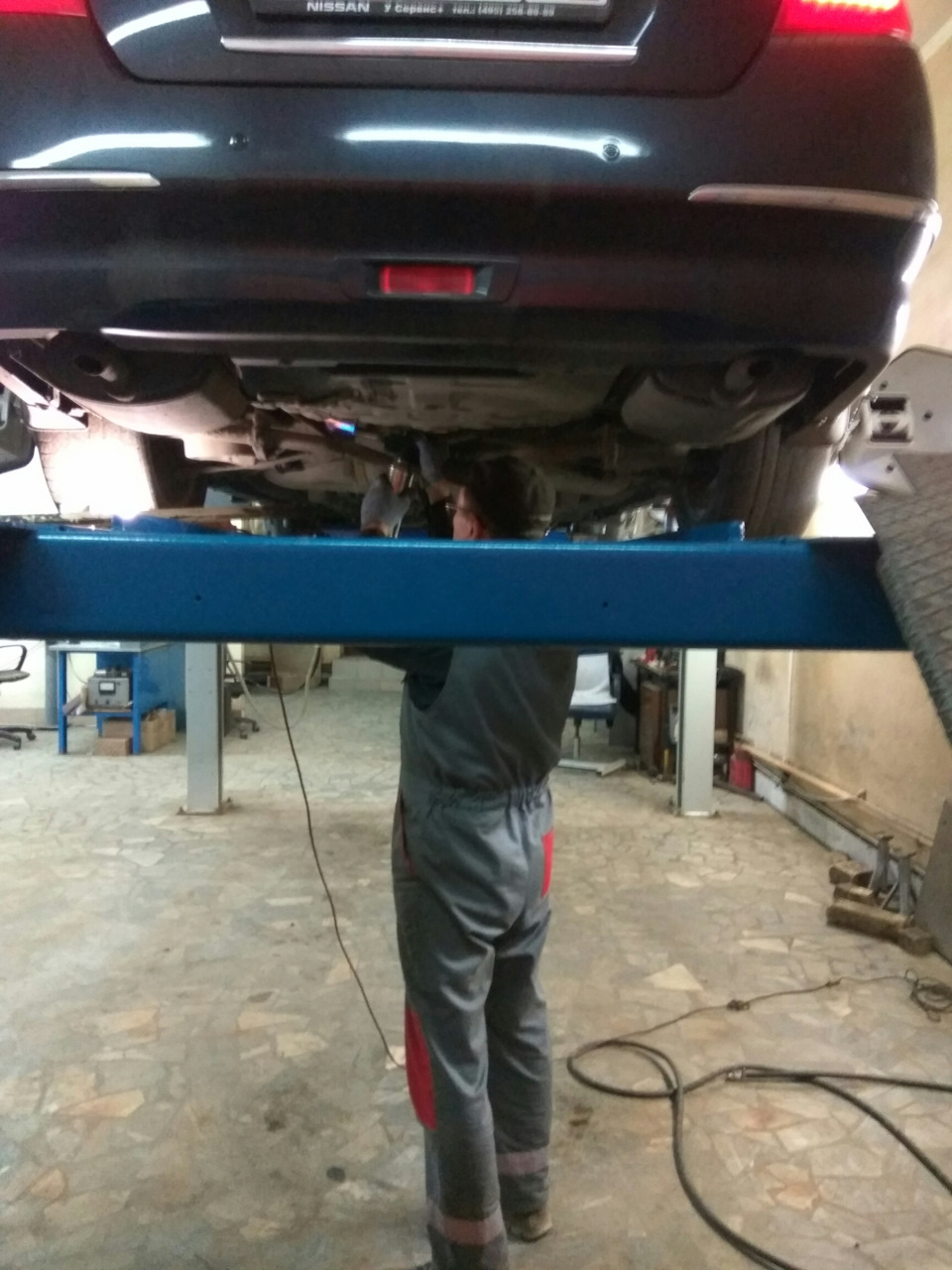

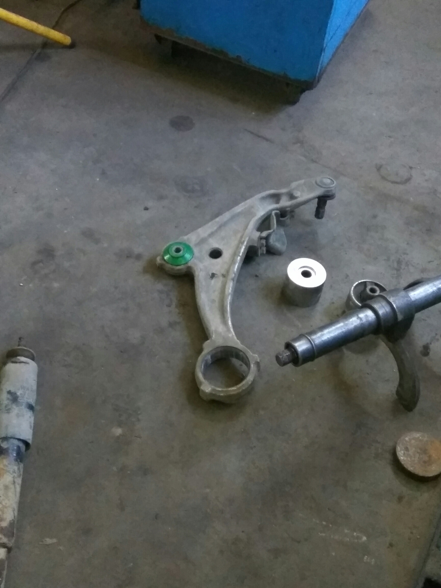

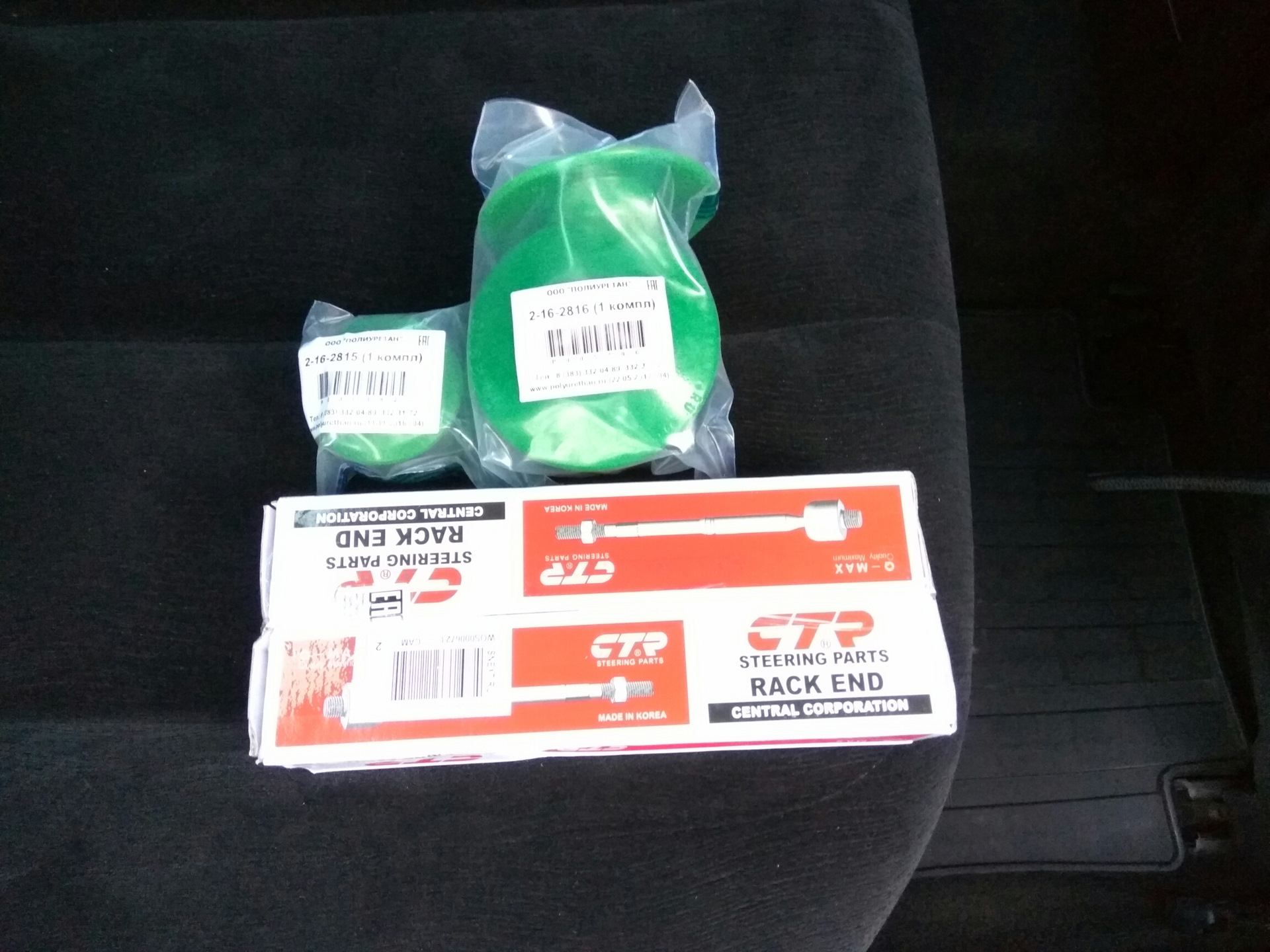

И так сегодня сделал замену сайленблоков на передних рычагах, заменил рулевые тяги, и один наконечник ( делали диагностику, сказали типо норм, но оказалось нет, поэтому не покупал, хорошо в сервисе была, отдали оригинал за 500р) и после съездил на сход развал сделал перед и зад) Поставил сайленблоки фирмы полиуретан, знаю что щас закидают камнями, мол бери рычаг ( я не вижу смысла так как шаровая в отличном состоянии, и нет смысла менять рычаг) вот как шаровая сломается, тогда поменяю рычаг. Отзывов прочитал, много негативных отзывов, ( есть люди тут на драйве кто их ставил и проезжают больше 30 тыс, так что думаю прослужат) как так) едет как по рельсам стуков нет, все мягко) я в общем доволен)))
Итак
Пробег на них уже 105000, езжу дальше.
Не думал что себя так хорошо покажут.

Менял и большой и маленький, номера вот на фото.

Я заменил рычаги на пробеге 160000 км и впринципе можно было еще ездить, так как ничего не стучало, просто на сервисе сказали что начали рваться сайленты. При таком ресурсе оригинальных запчастей я не думая купил рычаги. Даже если они проедут 120 тысяч, это минимум 4-5 лет. 18 тысяч рублей за 5 лет я считаю очень дешево. «Я не настолько богат, чтобы покупать дешёвые вещи» (Ротшильд)

Сайлены рвуттся как правило к 100 000 пробега в это же время примерно и шаровой конец приходит. Чудес не бывает. Теперь считаем снять поставить рычаг, сами сайлены, работа. И да это дешевле, но где гарантия что сайлены через 1000 не порвет или как раз шаровая не кончится. Все эти действия как минимум треть стоимости новых рычагов которые гронтированно проходят очень долго.
гарантию мне дали на СТО на 30 000 где сами изготавливают сайлентблоки…
А на шаровую тоже дали? Я же говорю чудес не бывает шаровой 100 000 все равно конец.
