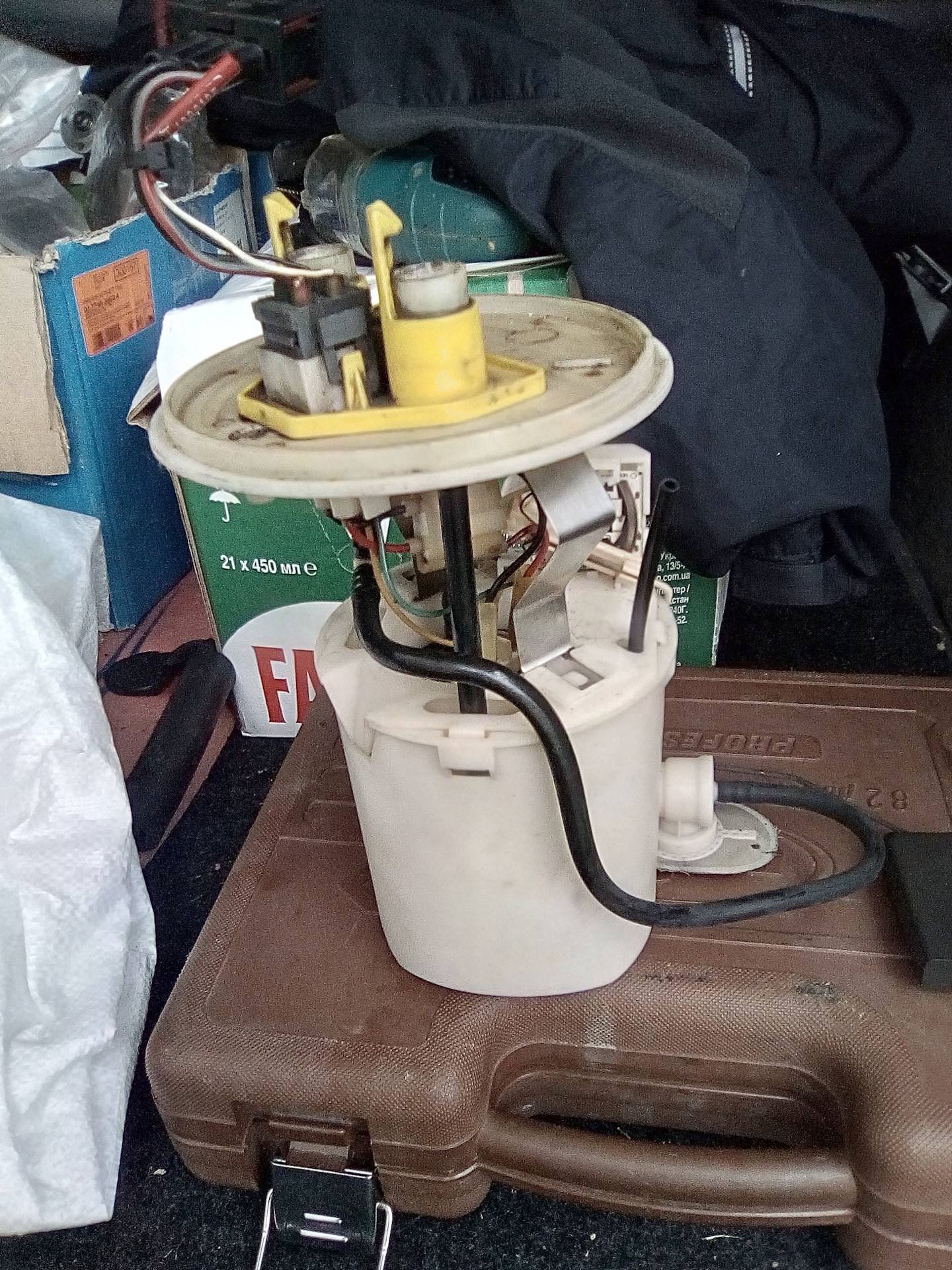

Петр вскорости приехал, подоткнул свой комп. Вобщем насос. Потом мы долго болтали о своем саабъем … Спасибо тебе Петр. Потом я померил напряжение на фишке насоса. Напряжение приходило.
Только сегодня с утра я смог выделить время на снятие насоса. Процедура описана, повторяться не буду. Мне удалось, все снять, ничего не отломать, гайку открутил, насос вытащил. Вот вытаскивать его было как-то … вытащил.

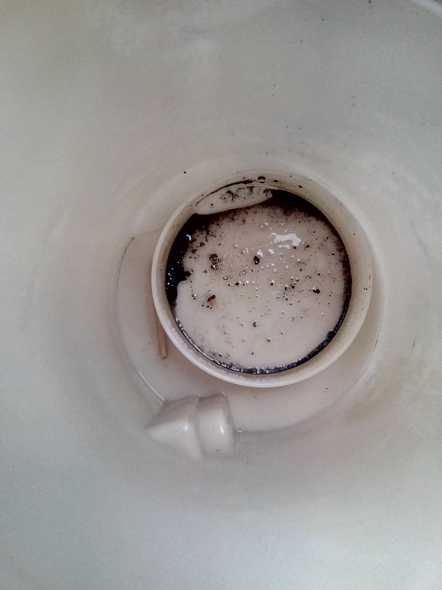

Принес домой, пока жена шастала по магазинам, я его разобрал. Отмыл.

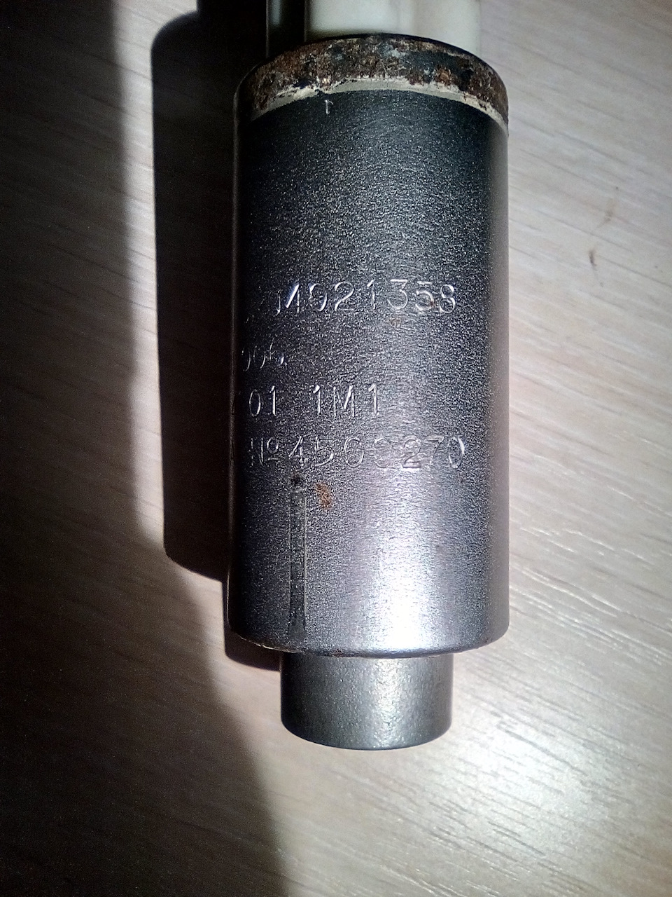

Честно отпахал 16 лет и сдох внезапно, но он честно предупреждал … правда четыре месяца назад меряли давку. Насос давил.
Мне сказали, что хорошо давил. Ладно.

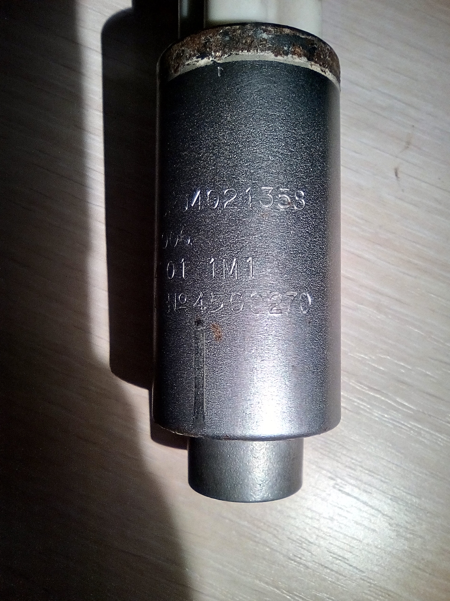

Walbro pat№4500270, я этот номер нигде не нашел.
Брать буду MASUMA MPU-103.
Продолжаю наблюдение!

ты не по тому номеру искал оригинал. Ищи по верхнему номеру, нижний номер порядковый(заводской), а верхний каталожный — 4021358
