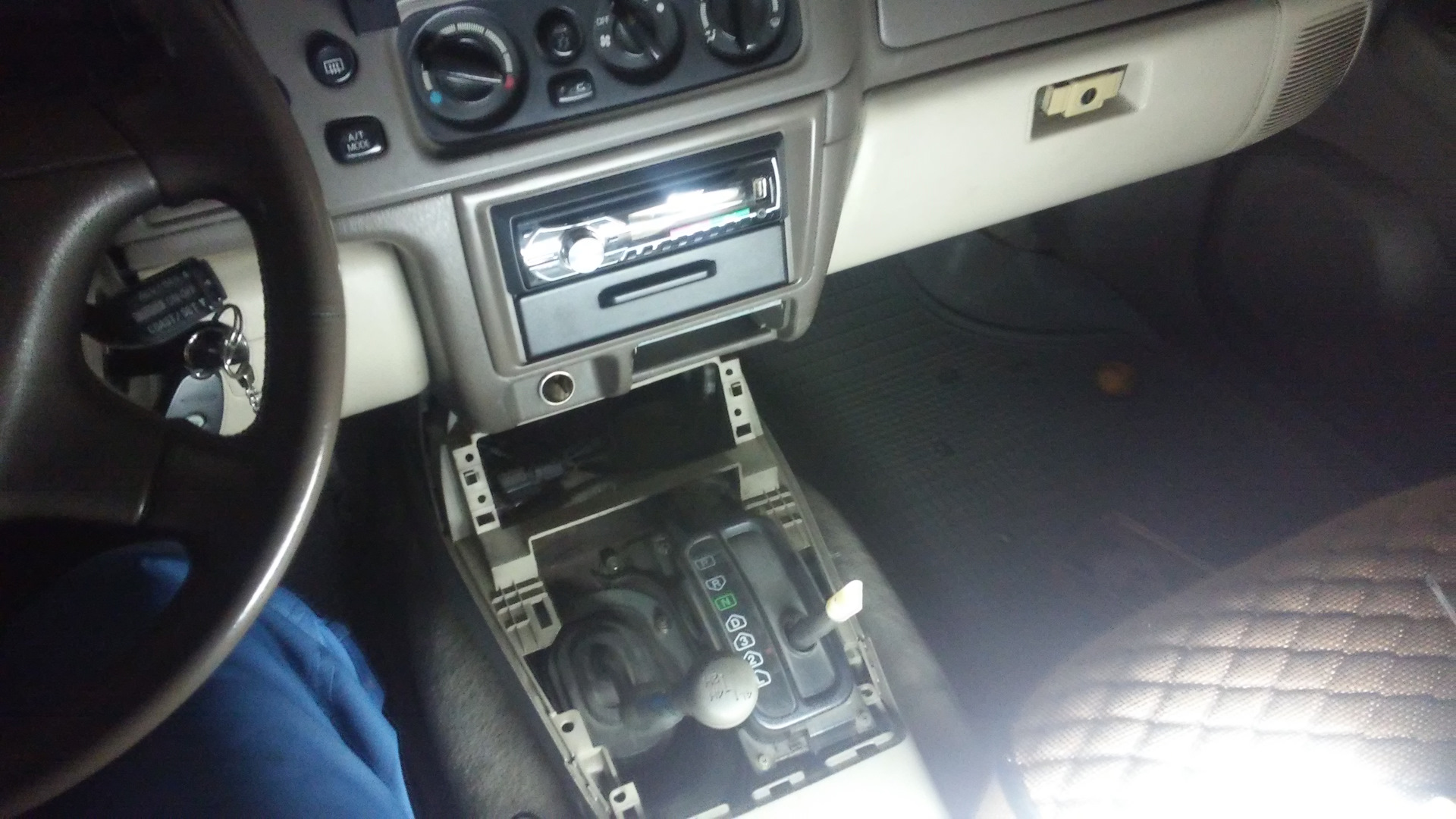

Далее, разбираем место под магнитолу: аккуратно снимаем декоративную панель на защелках, под ней обнаруживаем 4 самореза, которые держат блок магнитолы, вытаскиваем параллельно отключив шлейф самой магнитолы.

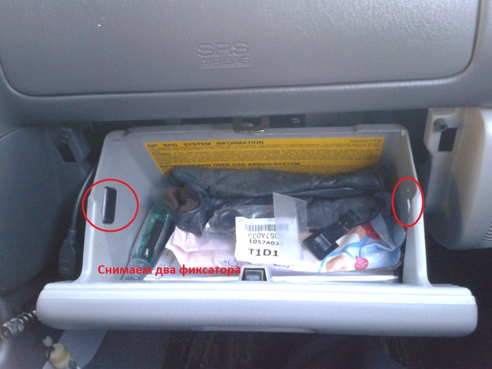

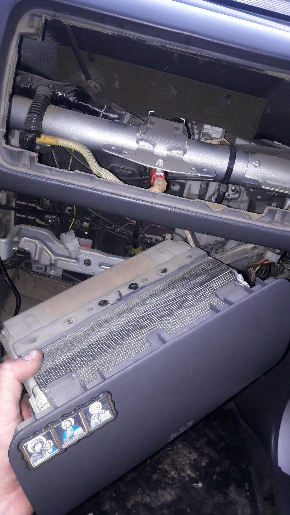

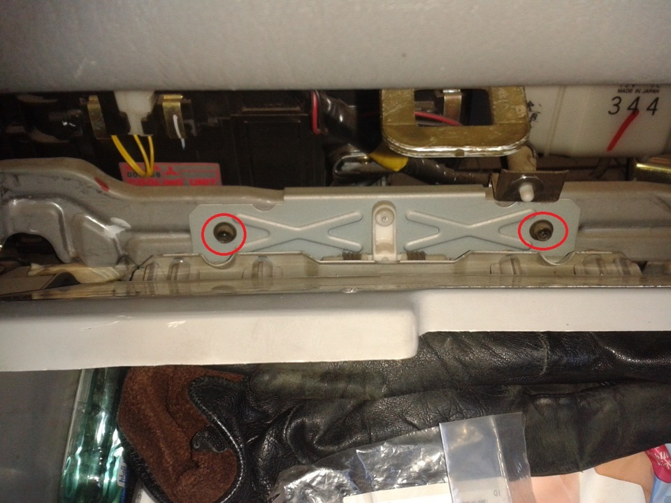

Следующий этап — это снятие бардачка: открываем его, снимаем боковые ограничители, опускаем бардачок вниз до упора и откручиваем два болта, удерживающие его на металлической планке (бардачок убираем в сторону).

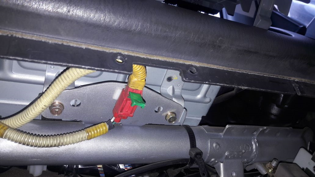

Вокруг бардачка откручиваем саморезы, которые крепят облицовку правой колонки и саморез в верхнем левом углу в отверстии от бардачка. Под бардачком на клипсах крепится пластиковая защитная пластина. Убираем и ее. С правой стороны у правой ноги пассажира и левой стороны у левой ноги водителя убираем пластиковые крышки, которые будут мешать нам снять панель.

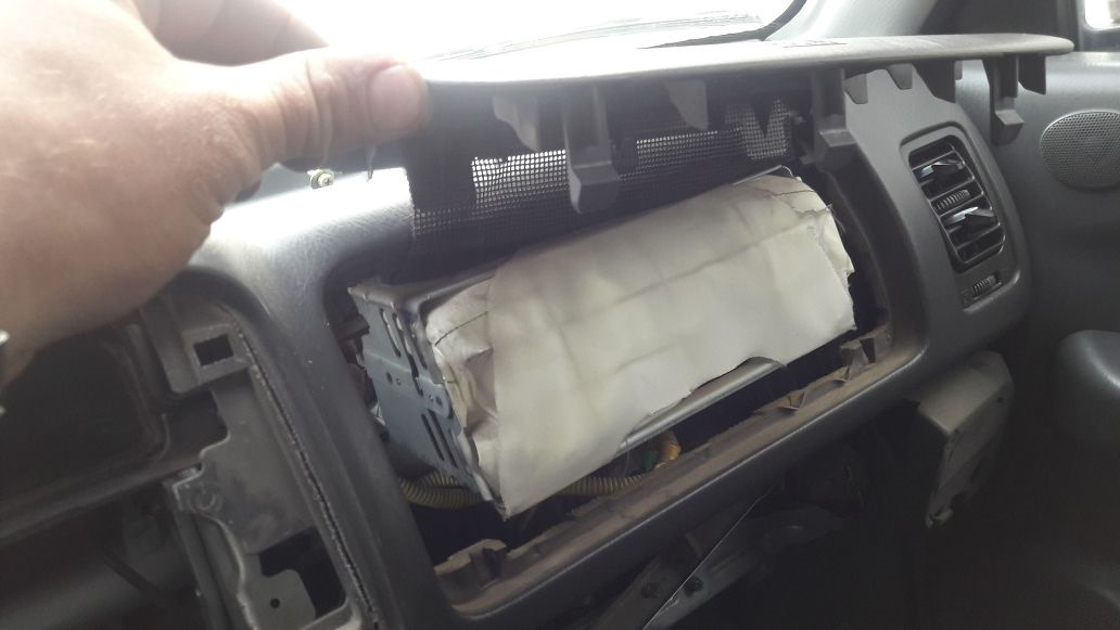

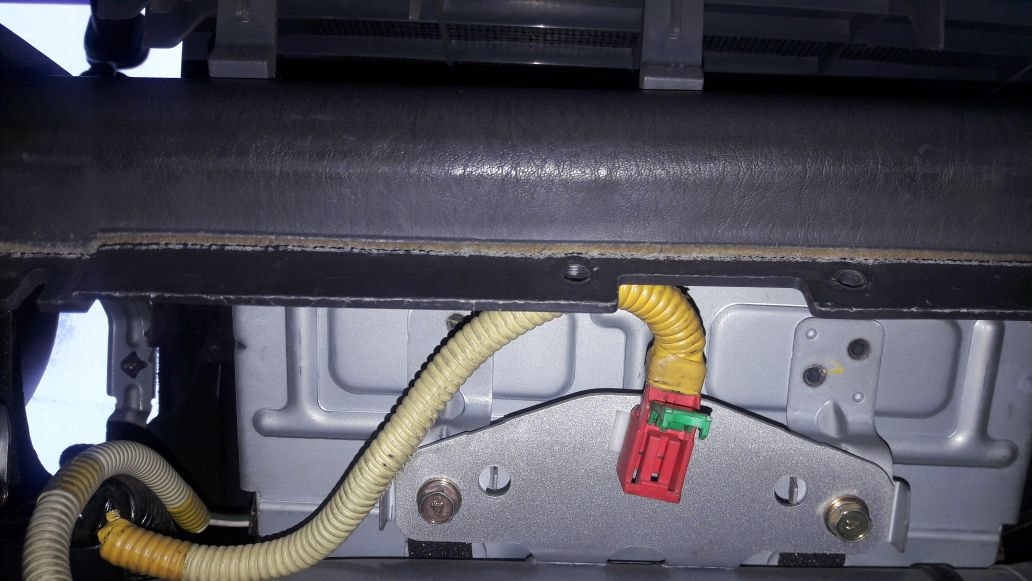

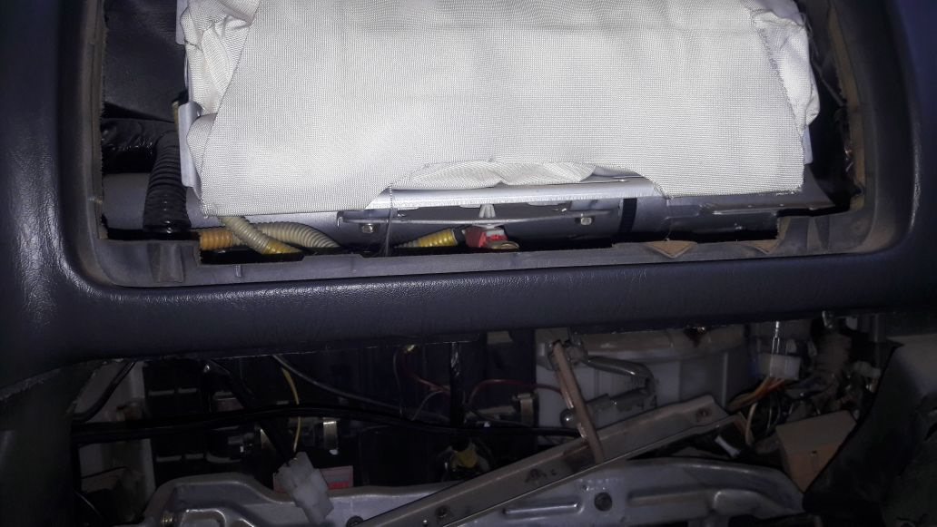

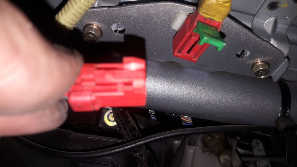

Просовываем пальцы в верхнюю часть отверстия от бардачка и выталкиваем наружу панель от airbag пассажира. Если подушка не стрелянная, то крышка подушки безопасности соединена сеточкой с самой подушки. Далее, снизу airbag видим его фишку красно-зеленого цвета. Отводим вниз зеленую защиту фишки и отсоединяем ее. Здесь же, снизу подушки безопасности видим два болта ее крепления, откручиваем их и аккуратными расшатывающими движениями вверх-вниз вытаскиваем подушку на себя и убираем ее в сторону.

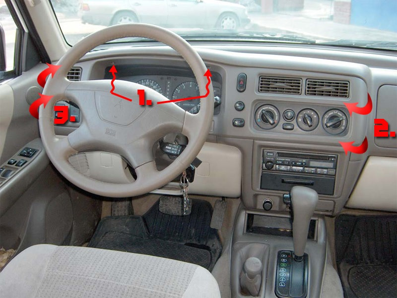

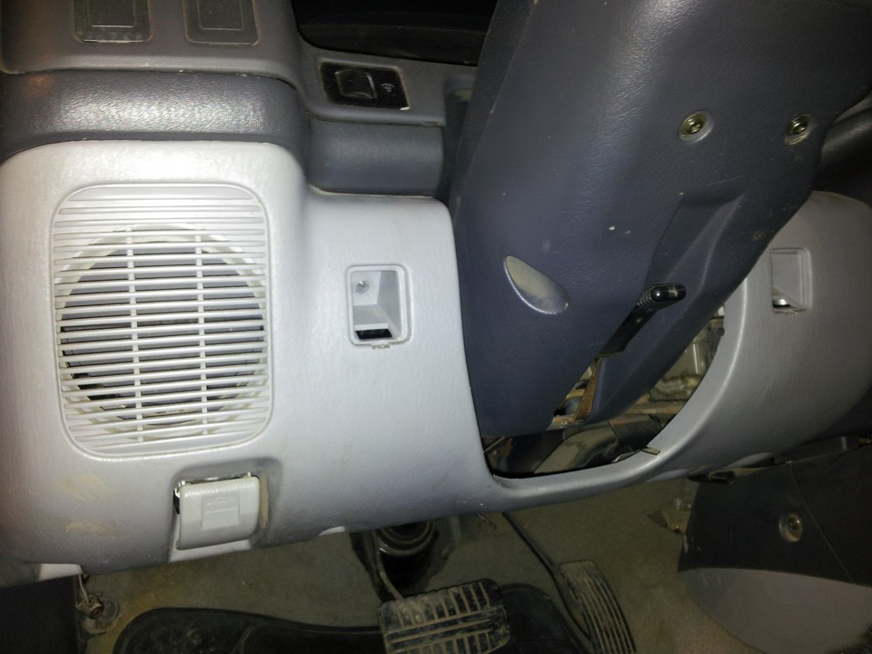

Я постарался, при возможности, все болты и саморезы оставлять на их родных местах, дабы впоследствии не искать их и их родные места. Переходим на левую сторону панели. Здесь, в первую очередь, откручиваем панель под рулем.

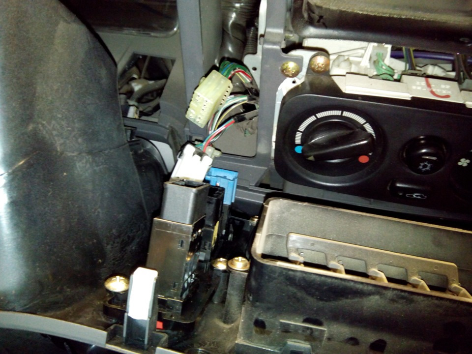

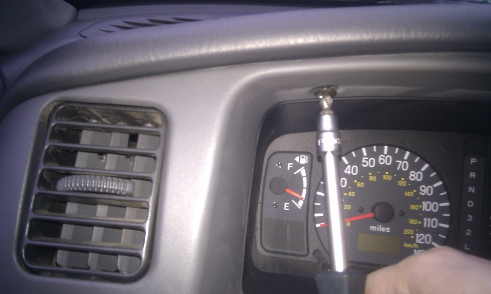

На панели видим две пластиковые заглушки, за которыми скрываются еще два болта. Убираем панель в сторону. Смотрим на щиток приборов, в верхней части откручиваем два самореза.
Дальше панель от левого бокового дефлектора до окончания центровых дефлекторовов крепится на защелках. Аккуратно отверткой поддеваем ее край под левым дефлектором и отщелкиваем облицовку на себя. параллельно с этим отключаем все фишки кнопок противотуманок, зимний режим АКПП (у кого есть), обогрев заднего стекла и аварийку.
Откручиваем четыре самореза, которые крепят сам щиток приборов, отключаем от него четыре фишки и убираем его в сторону. За щитком находятся еще два болта, удерживающие панель. Монтируем и их. Смотрим на блок управления печкой и кондиционером. Видим по два самореза с каждой стороны. Нужно открутить только по одному саморезу с каждой стороны, которые удерживают блок управления на основной панели. Два других самореза удерживают облицовку. Я их не трогал.

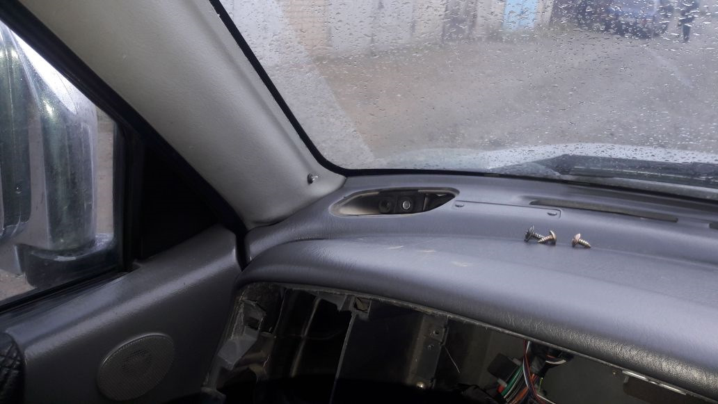

Блок управления климата остается на месте, вместе с панелью не уходит и дальнейшей работе не мешает. Далее, дабы не убирать руль, опустить его до конца, используя регулировку и желательно чем нибудь его накрыть или укутать. При снятии или обратной установки панели, руль можно запросто поцарапать. Далее, полностью монтируем центральную консоль под магнитолой, которая также держится за счет защелок. Но проверьте и наличие саморезов. Убрав пепельницу, вы можете увидеть саморез, у меня его к сожалению не было. Также, прошу внимательно осмотреть панель на наличие дополнительного оборудования, которые могут ее не отпустить. У меня это был блок сигнализации и несколько ее реле.

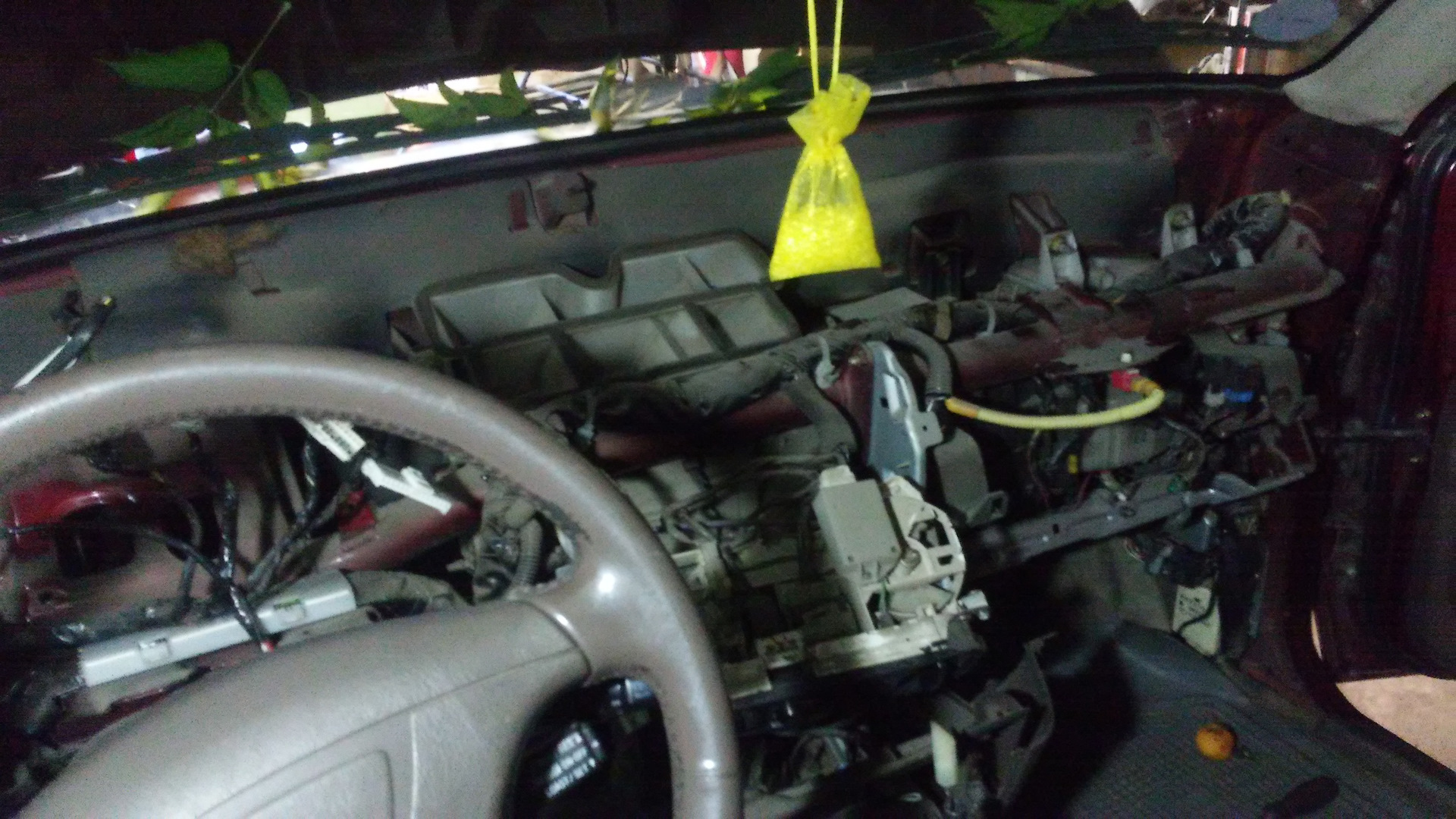

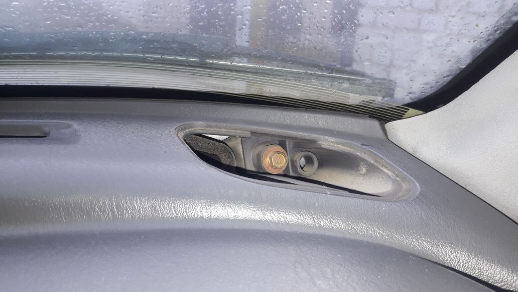

Теперь панель удерживают только два болта по краям панели, находящиеся в верхних дефлекторах по углам, возле лобового стекла. Монтируем их и вытаскиваем панель на себя и немного вверх.

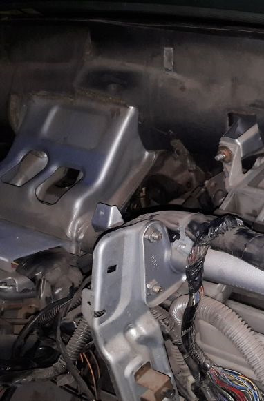

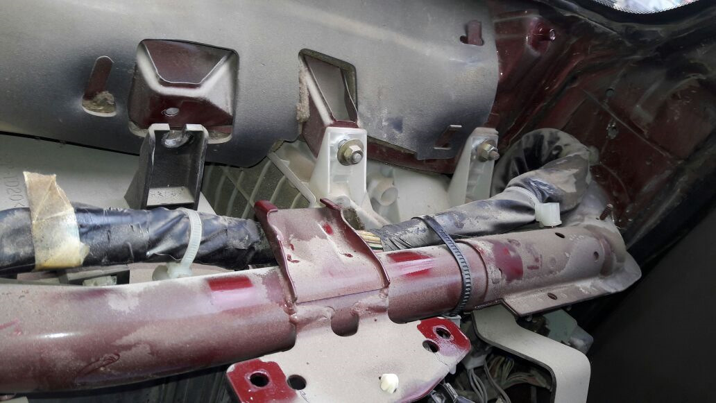

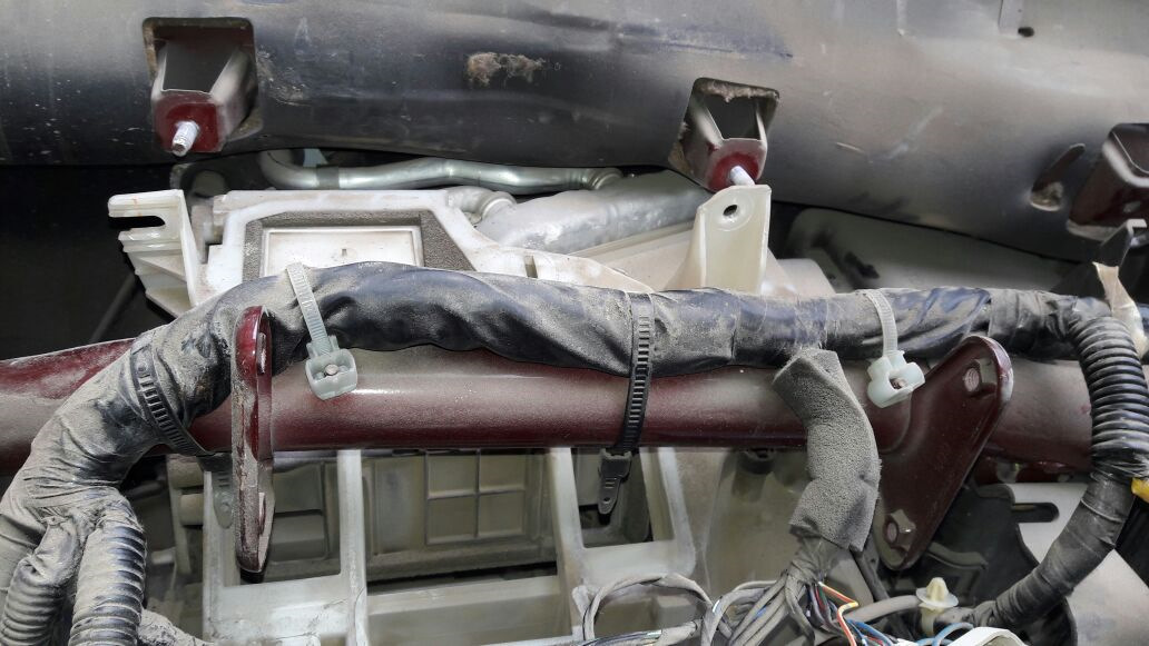

Нашему взору открывается весь богатый внутренний мир подпанельного пространства.
Следуем дальше. В центре видим две металлические пластины, которые являются основанием для крепления консоли автомагнитолы и т.д. Удерживаются 4 болтами каждая пластина. Убираем в сторону или отодвигаем, главное убрать со своего места.
Посередине видим блок печки белого цвета, который и скрывает в себе заветный радиатор печки. Сначало, сверху него убираем пластиковую часть, которая крепится на защелках. Сверху и снизу этот блок крепит 4 гайки. Откручиваем их полностью. Правее от белого блока, он входит в черный блок, который в свою очередь откручиваем только сверху полностью еще 3 гайки и тянем на себя. Белый блок тянем на себя. Он должен слезть с креплений полностью и после этого подать его влево, отсоединив от черного блока. Если все получилось, радиатор печки будет в полной доступности.

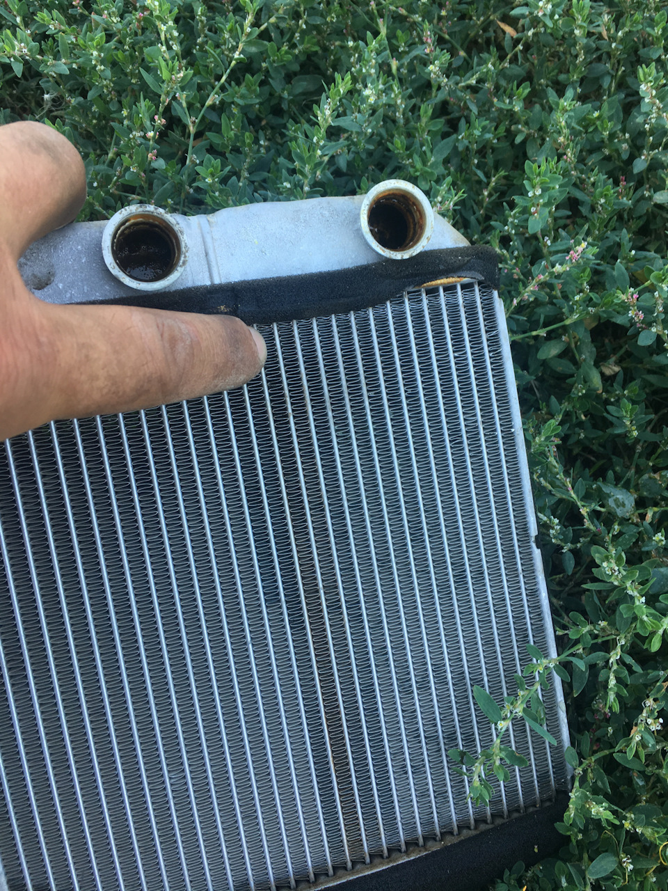

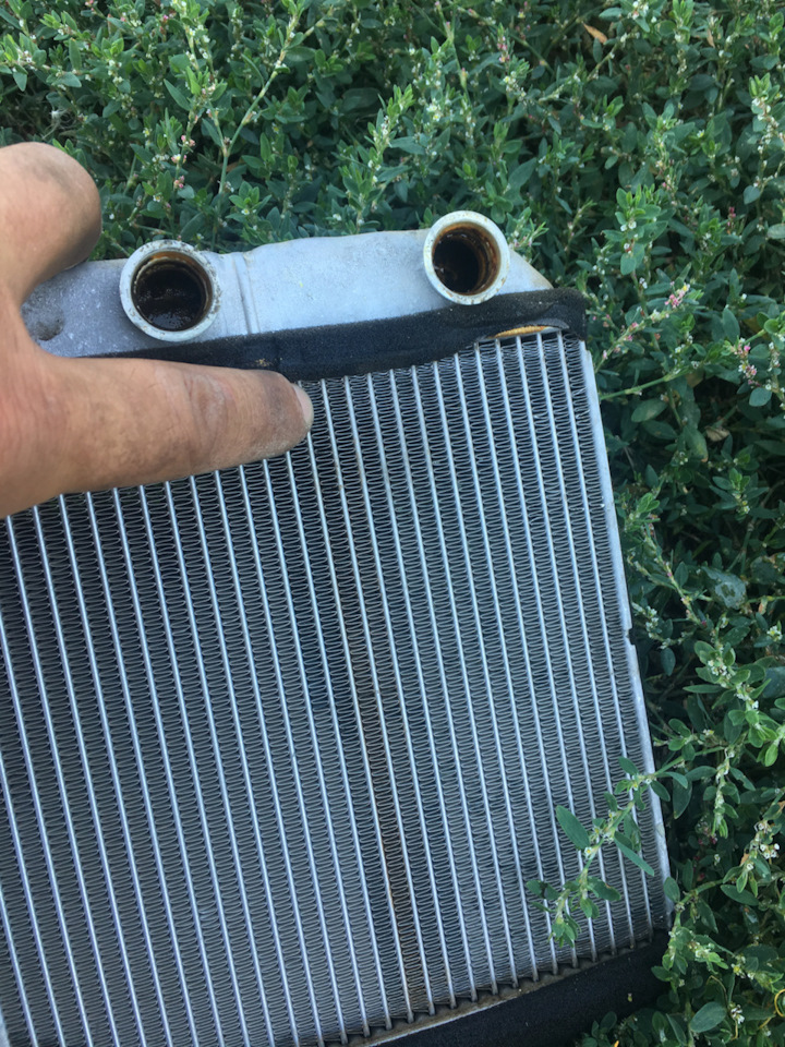

Откручиваем крепление трубок (один саморез), и отсоединяем трубки от радиатора, которые крепятся двумя винтовыми хомутами. Отсоединив трубки, вытаскиваем радиатор вверх с его посадочного места. Если вы купили радиатор фирмы Sat, то в коробки с радиатором уже имеются уплотнительные резиновые колечки, служащие уплотнением для фиксации трубок в самом радиаторе. Старые резиночки нужно обязательно заменить. При установки нового радиатора и крепления к нему трубок использовал высокотемпературный герметик вместе с уплотнительными кольцами. Некоторые говорили, что радиатор со своего посадочного места вышел вместе с трубками. У меня это не получилось, поэтому соединение с трубками проводил на месте установки самого радиатора.

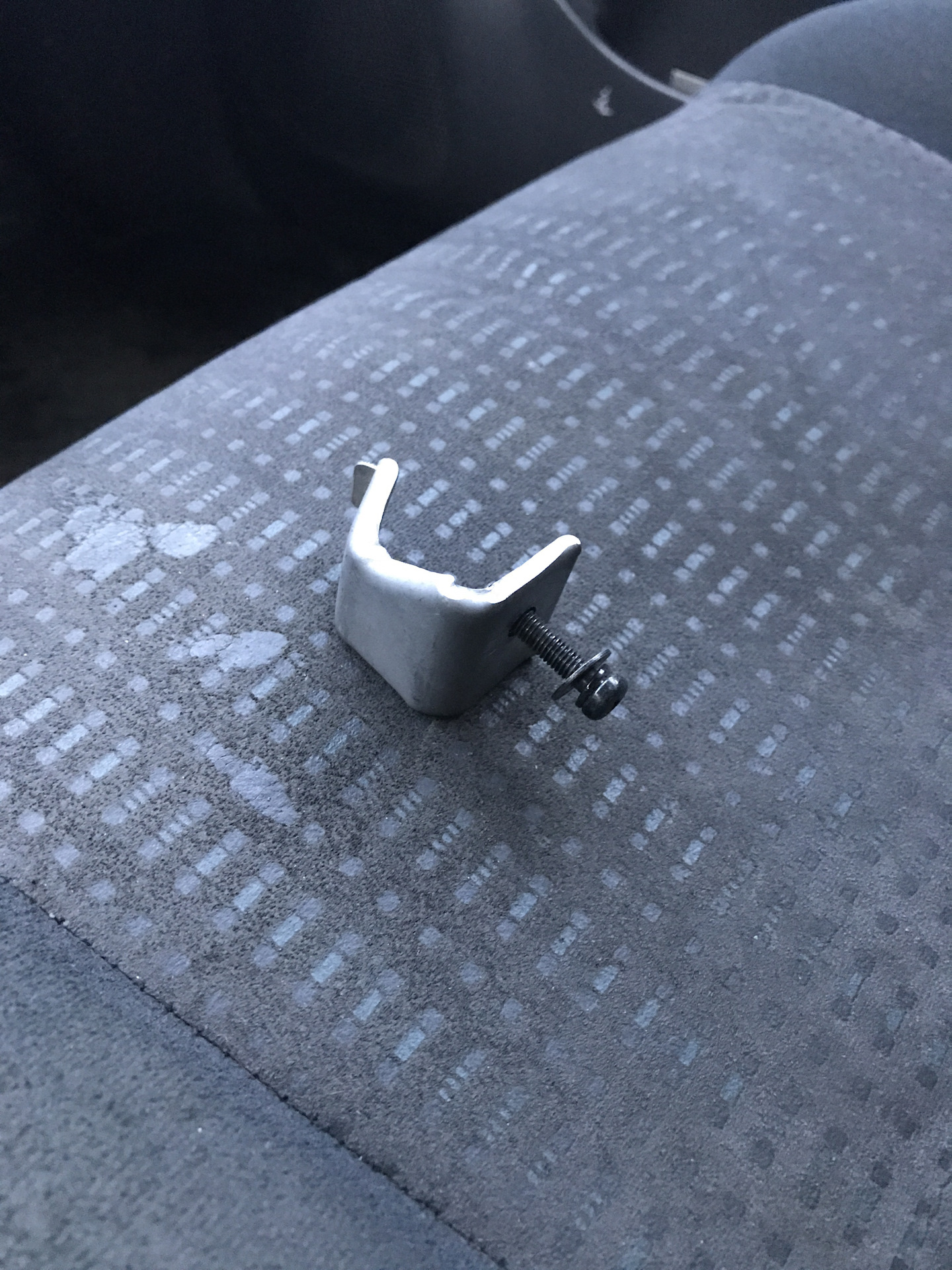

Странно что никуда не пригодилась
Бывает. У меня после первой разборки остались лишние винты. Тоже не пригодились. После 3 разборки все вернул на места.
Не в курсе что за деталь у меня лишняя осталась после всего процесса?
Такие винты стояли либо в районе бардачка, либо в панеле под рулём. Похоже на какое-то крепление.

Отлично описал процесс замены, я думал там вме еще сложнее, а не так страшен черт, как его малюют. У меня тепло в машине, но почему то стекло жирной пленкой затягивает, думаю радиатор мокреет…
Да уж, сам готовился к этому разбору очень долго! Пленкой затягивает явно от антифриза! Ищи утечку. Зимой будет хуже.
Утечка в салоне одна-радиатор)))
SAT греет хуже родного, если от родного пальцы не терпят на третьем положении, то с SATовским спокойно.
У меня в машине сейчас очень жарко, на 3-4 передачу не ставлю. Зима покажет — хороший радиатор или нет. Родной радиатор был забит напрочь!
С родным ташкент) У нас сервис в городе есть, там промывают радиаторы какой-то химией и пульсирующим давлением. Потом как новый греет.
Я все это делал (и тиретом и лимонной кислотой и кротом), хватает не надолго.

Да. У меня уже стоял не родной, скорее с авторазбора. Я поставил радиатор фирмы Sat (Китай).
Номерок не остался? Трубки у него так же расположены как и у штатного?
Sat St-MBY7-395-0. Трубки остаются родные. В комплекте с радиатором шли только уплотнительные колечки на трубы.
Здравствуйте. А трубки родные к SATовскому радиатору подходят? Кажись расстояние между отверстиями на радиаторах разные, или нет?
Радиатор Sat полностью соответствует оригиналу. И диаметр трубок и расстояние между ними-все идентично.
