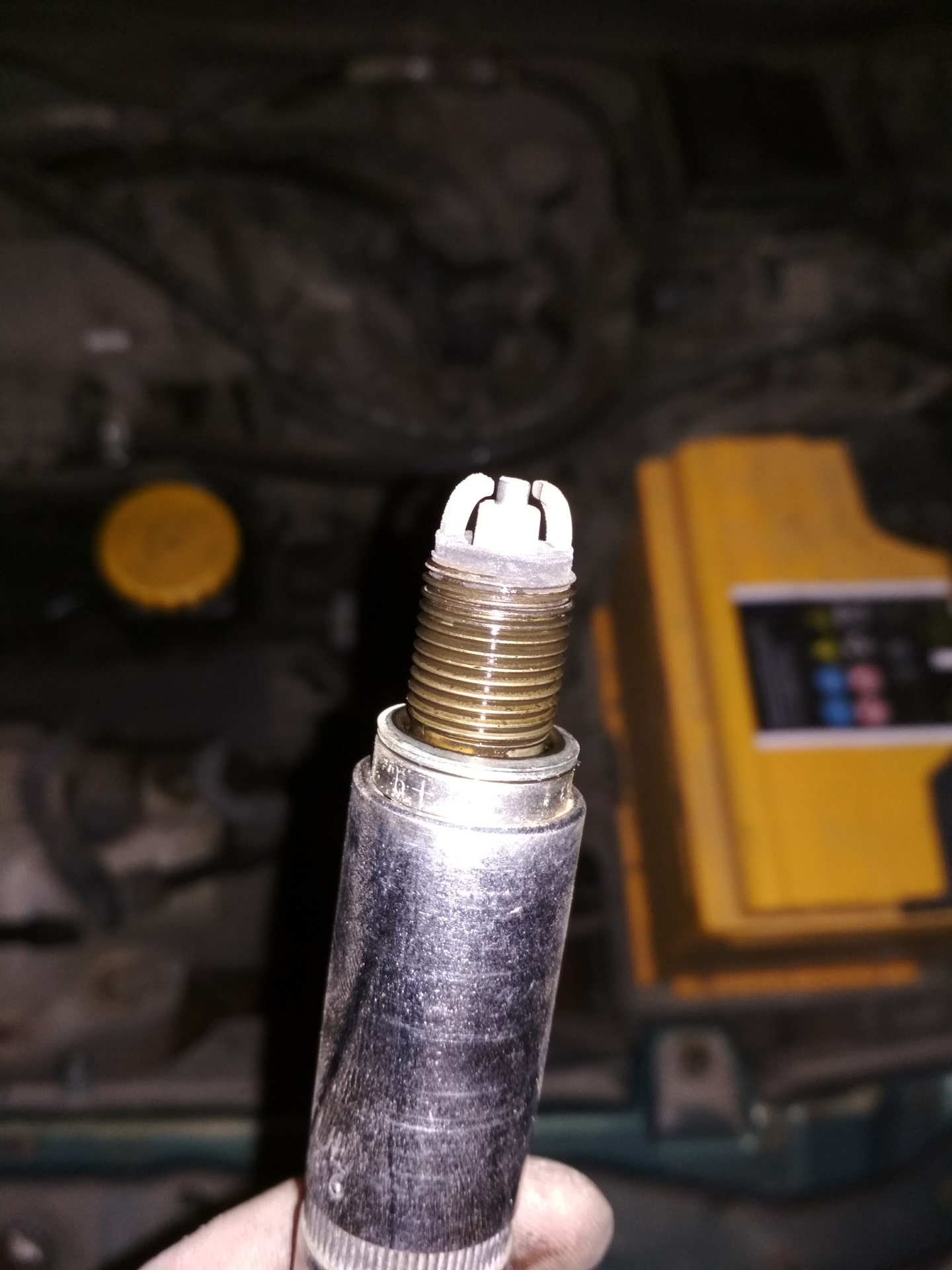

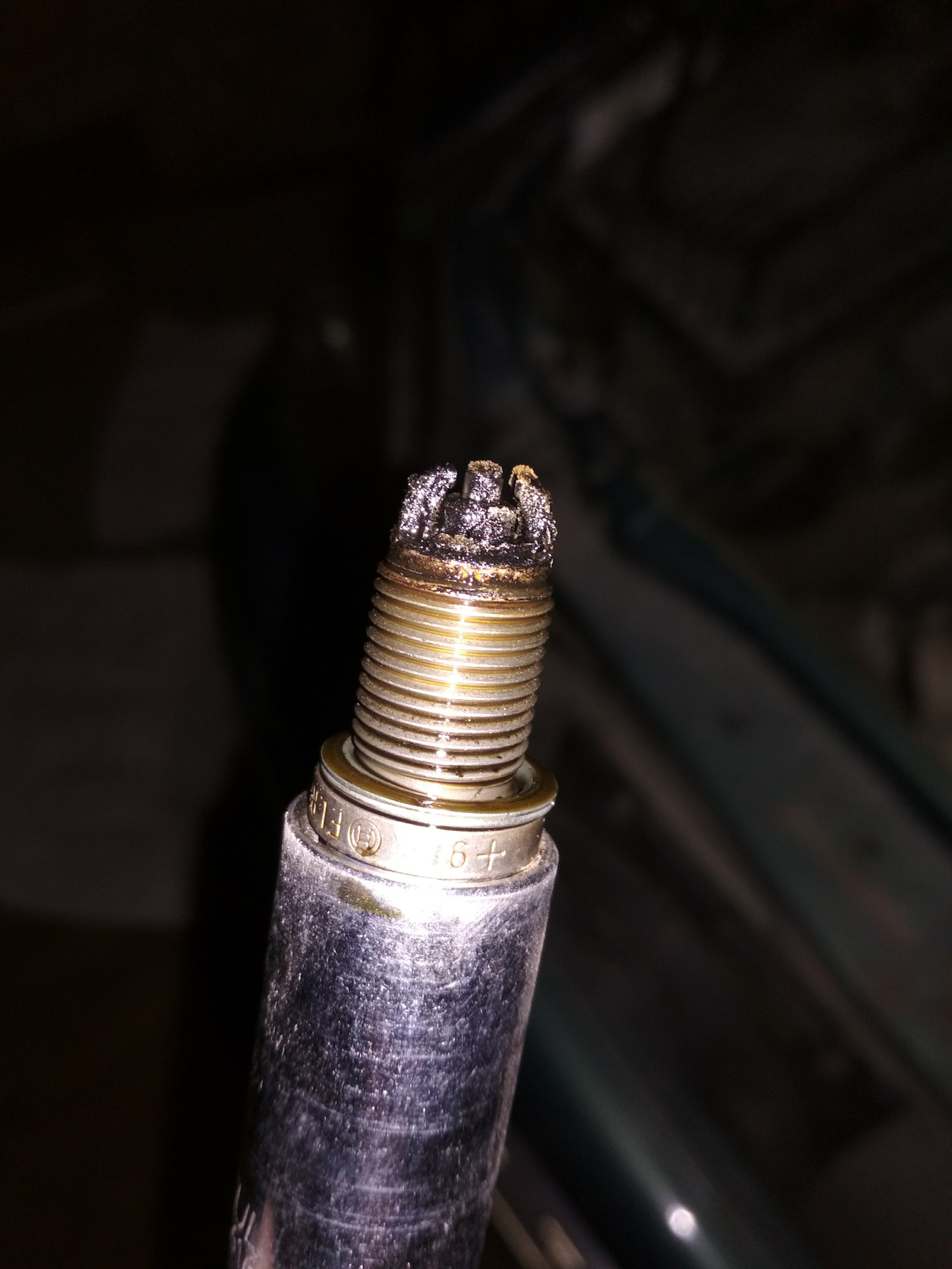

Первым делом проверил ремень ГРМ, мог проскочить на пару зубов. ГРМ стоит четко, немного слабоватая натяжка, как показалось, но сильнее натянуть не вышло. Решил достать свечи, в 1, 3, 4 свечи норм, во втором загажена маслом с наростами, почистил помыл, воткнул, тоже не помогло.

Итого как оказалось, была умершая свеча во 2 цилиндре, либо загадило до смерти, либо я убил ее чисткой о железную щетку на шуруповерте =)

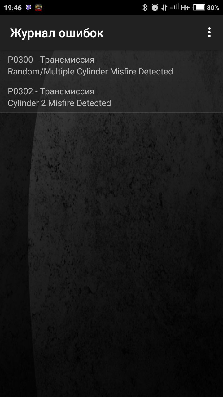

Определили быстро, взял старого помощника ELM 327 просканировал, обнаружил 3 ошибки P0300, P0340, и новую P0302 ( что означает пропуски зажигания 2 цилиндра) Сбросил, завел, поработала и через время просканил еще, высветило только P0300, P0302 тоесть проблема в свече, именно 2-го цилиндра, поставил старую какую нашел в гараже, заработала как часы.

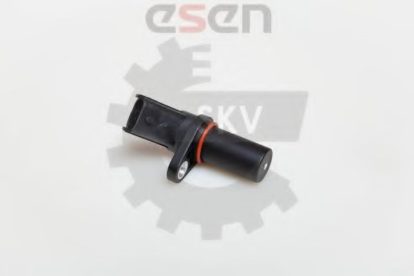

Да, была такая проблема, этим со временем не обойдешься, нужно будет заменить датчик положения коленвала, это 340-я ошибка, может перестать заводиться совсем, ну. так они ломаються в общем
был обрыв ремня, из-за етого выскочила ошибка 0340, датчик не при чем
Может я не правильно понял, у меня Z14 XEP, этот датчик находится на кожухе маховика, и считывает показания с шестерни самого маховика, не путайте с датчиком положения распредвала, там от ремня на 1,6 движке, у меня просто там цепь. Но это не тот датчик, вот датчик от которого ошибка
не понял, если честно, к чему вы это рассказываете. Почему вылезла ошибка 0340 я написал, датчики были не причем. И у меня Z16SE это совсем разные двигателя.

И что за свечи стоят и сколько пробежали? Если несложно сфоткай керамику свечи второго горшка особенно низ, а если вообще сложно не будет то всех свечей что стоят.
дополнил запись снизу, свечам 7к пробега, бош, думаю умерла не из-за качества, во 2-ом цилиндре беда у меня, бросает масло думаю по етому и померла, в остальных идеальные

так вот же причина-на фото 2 ой цилиндр.это не нагар .это налет какой-то.там она и не пробивает через раз искру и троит.P0300
Я почистил до блеска, ничего не поменялось, разве что умерла совсем, попробую другую свечу
