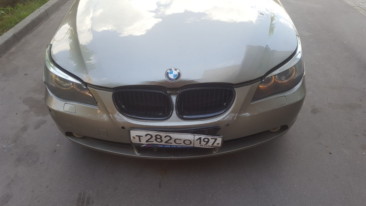

Сначала не оценил ситуацию и слегка влипился в машину погнул капот, бампер =(

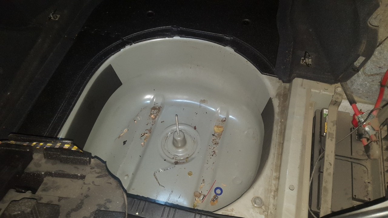

— Микромодуль питания (MPM) (Находится в багажнике под запаской)
— Модуль безопасности и межсетевого преобразования (SGM)

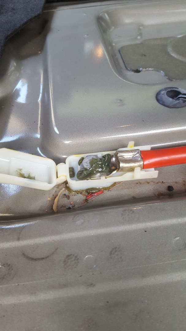

— Плюсовой провод который идёт по днищу кузова (Как раз из-за него горят багажники в нашем кузове)
Проверил генератор и аккумулятор по тесту по приборке сколько выдаёт всё оказалось в норме.
Дальше отключил датчик IBS прокатился на автомобиле понял что ничего не изменилось.

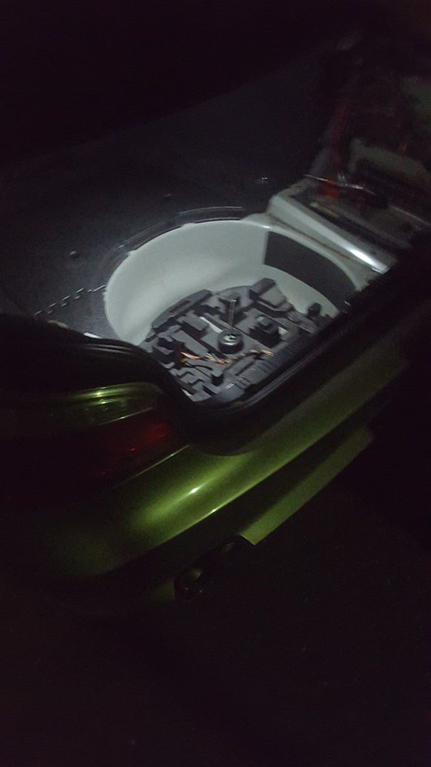

Начал разбирать багажник чтобы с утра проверить + провод на подъёмнике за одно осмотрел блок MPM. MPM оказался в норме, не каких нареканий и подозрительных запахов.
Что касается + провода я был уверен на 99% что это не он, так как делал техническую акцию 2 года назад и мне еще тогда сказал дилер что он в отличном состоянии.

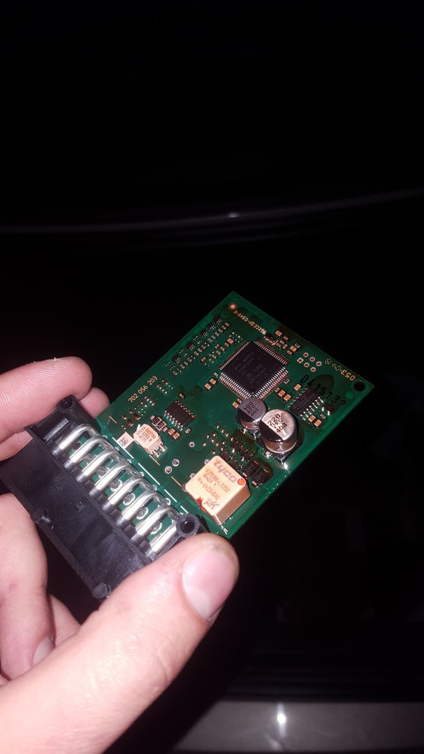

С утра убедился в своих убеждениях на 100% Остался один лишь вариант это блок SGM.

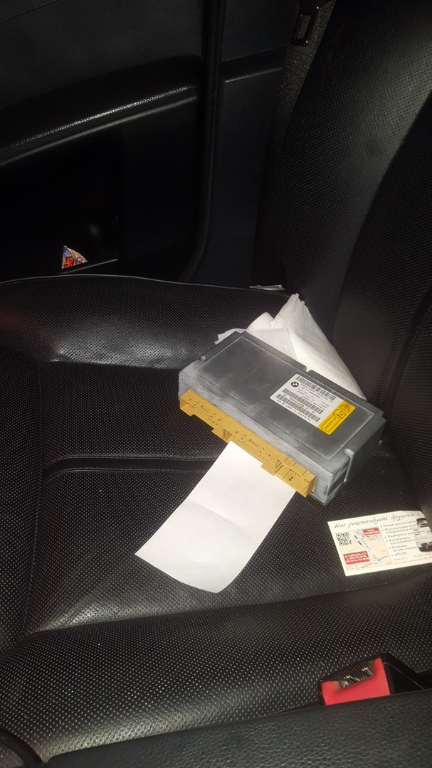

Почитав техническую литературу понял что он отвечает именно за переднию часть автомобиля.
Передние стеклопадъёмники, сервотроник, динамик драйв подушки и многое другое что у меня отключалось когда он начинал глючить.

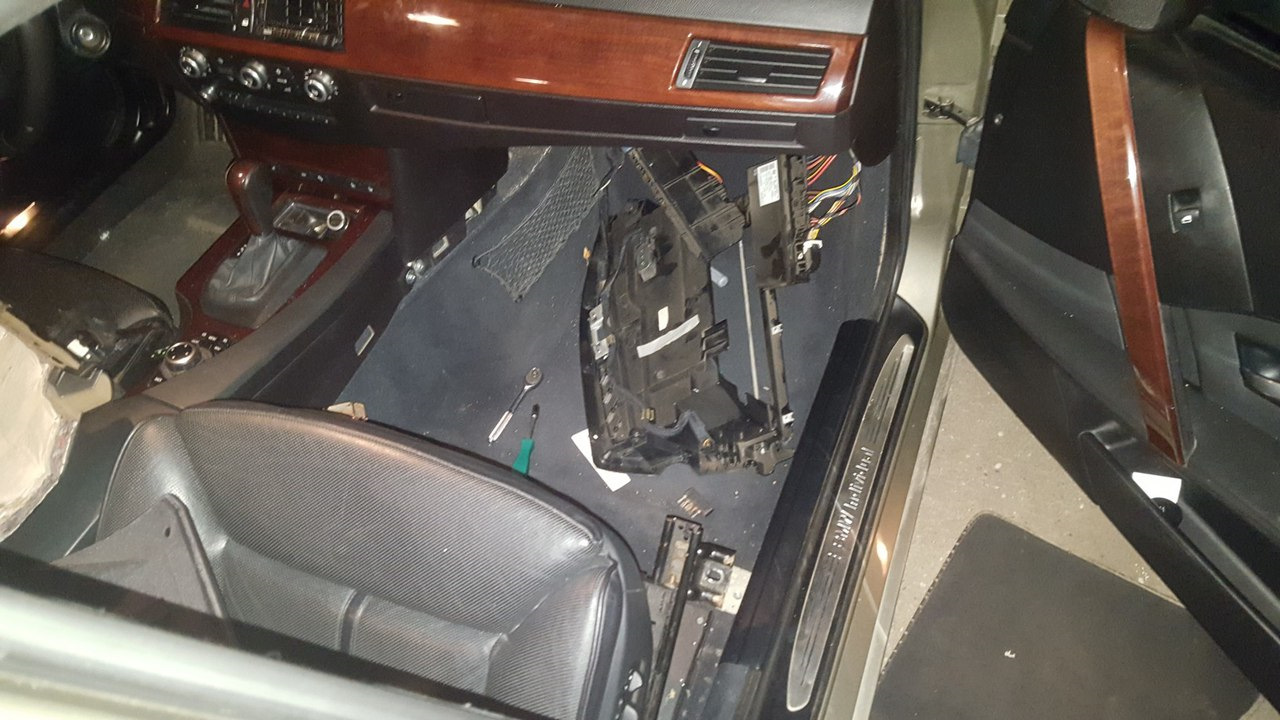

Снял бордачек, достал блок, разобрал его так-же не увидел не каких визуальных нареканий и запахов.
Решил всё таки съездить на разбор и купить ибо всё указывало именно на него!
Всем кто столкнулся с данной проблемой сразу говорю нужно искать по цвету фишки на блоке и по номерам которые выдаёт каталог по заменам. Купил, закодировал все недуги сразу же прошли.
Ценники как всегда абсолютно разные у кого стоят 1500 а кто-то хочет 10, а то и 15 тысяч рублей. Лично я взял его за 5тыс. Проблема была именно в нём!

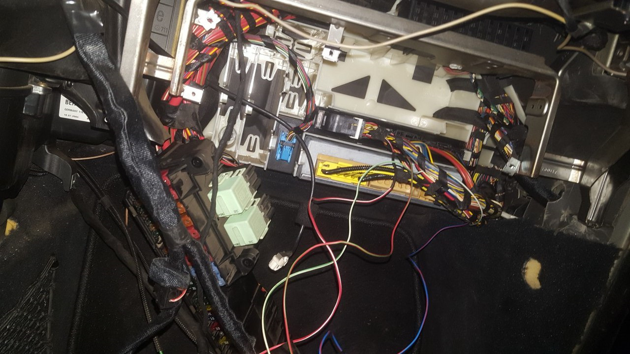

Пока проверял SGM который купил решил сделать подвестку ног.
Уже давно лежали сделанные провода и плафоны оставалось всё провести ну не как не доходили руки а тут такая возможность))

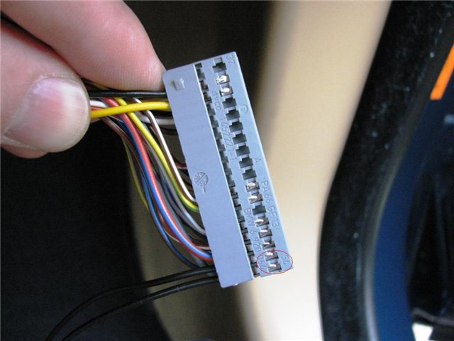

Установка простая особенно если снят бордачок, снимаем фишку с модуля KGM, разбираем её, находим 53 и 54 гнёзда это наши плюсы.
После чего заводим наш минус в распределительную коробку на кузове. Вот и готова подсветка для ног.

Владимир, подскажи пожалуйста порядок действия по привязке нового (б/у) SGM к авто? Судя по всему нужно сначала прописать в него VIN через WinKFP, затем закодировать на основании FA через NCSExpert? Я правильно мыслю? Та же ерунда сейчас творится у меня в е65 рест, беременный мужик, с ошибкой по питаню 60 вольт SGM. Кондеры заменил, визуальные дефекты пробовал исправить. Похоже только замена.
Сначало вин потом фа потом время.
RomanDRT
Я пост готовлю блок ушел с ошибкой 60в кондеры перепаял все заработало
