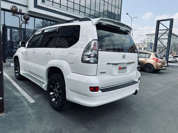

Как раннее писал, наблюдал что задняя корма задрана, соответсвенно было принято решение проверить показания датчиков высоты угла задней пневмоподвески. Благодаря, хорошим людям и специалистам своего дела, попал в уютный сервис !

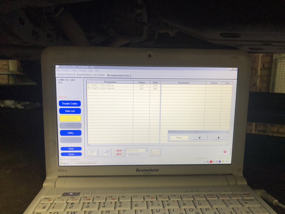

При подключении П/о выявило что датчики показывали с одной стороны +2,5 с другой стороны -1,1
Набором не хитрых манипуляций решили вывести показания датчиков в 0,0 .
В результате, вышло примерно так …
корма опустилась, в итоге замер рулеткойна ровном месте даёт нам Цыфры с права от колеса до арки 91 см слева 89 см . Так же почувствовал что подвеска стала гораздо жёстче + ко всему при проезде лежачих чувствуется как пробирают аморты (((
Вот ещё ко всему вышесказанному, мастер сказал что в идеале поменять сайленты реактивных тяг и тяги датчиков положения кузова так как в них есть люфт и показания при разняться почти в 1 единицу …
До манипуляций было высоко но комфортней … ( но как сказал мастер было не правильно . С завода идут показания 0,0 …
Мои мысли купить и поменять тягт датчиков, и 10 сайлентов тяг сзади … так же волнует вопрос разбега высоты от колеса до арки с разницей в 2 см Право выше левого …
Как правильно решить сей ребус друзья ?!)

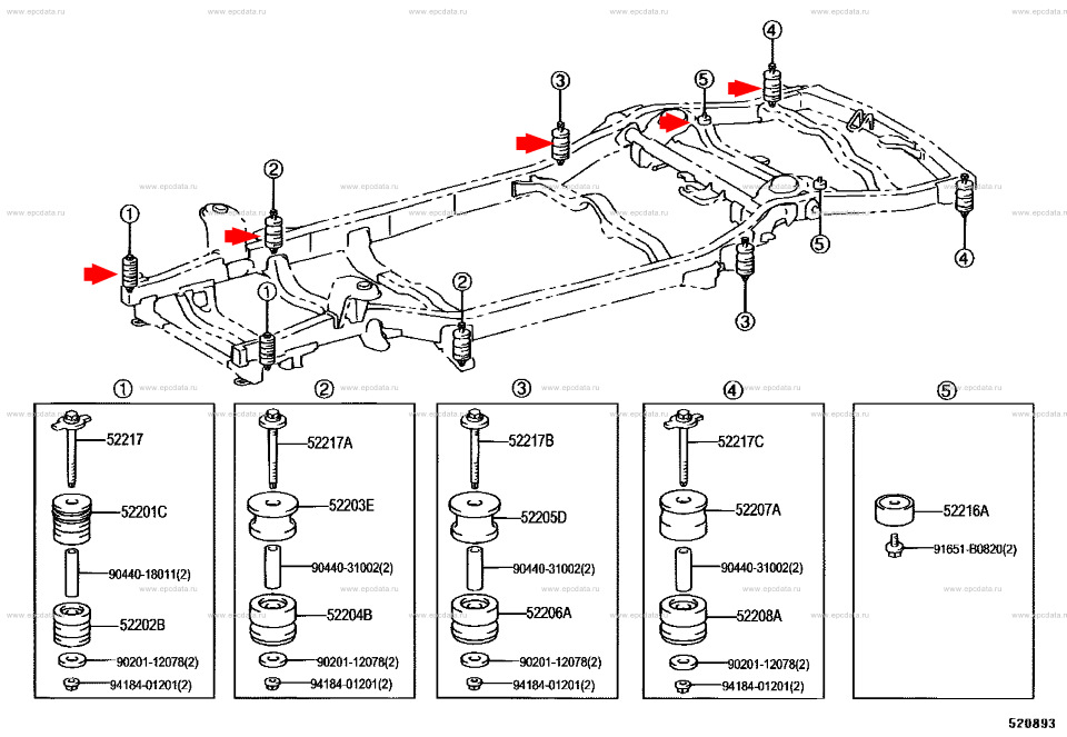

с годами левая сторона на европейцах просидает( так как бак находится с левой стороны и все агрегаты снесены в левую сторону((( друг хозяин СТО говорит менял подушки кузова и все выравнивалось))) характерно европейцев))) на арабах 2 бака и они не страдают такой болезнью)))
Арабы продуманы ) хоть вешай себе 2й бак )
A-Deema
Что ща подушки кузова ?
Можно по подробней ?
Ого конструкция )! Это ж надо раму от кузова отсоединять 🙊
Говорят меняют легко спомощью домкрата))) по очередно
