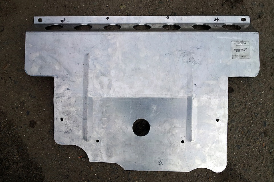

Думаю ставить или нет такую штуку? Реально ли помогает? На какие крепёжные элементы её крепить? по каталогам их уже не продают. Чем по конструкции отличается пылиник 05 и 01? Буду ездить по просёлочным дорогам, боюсь что может замять фартук из-за него.

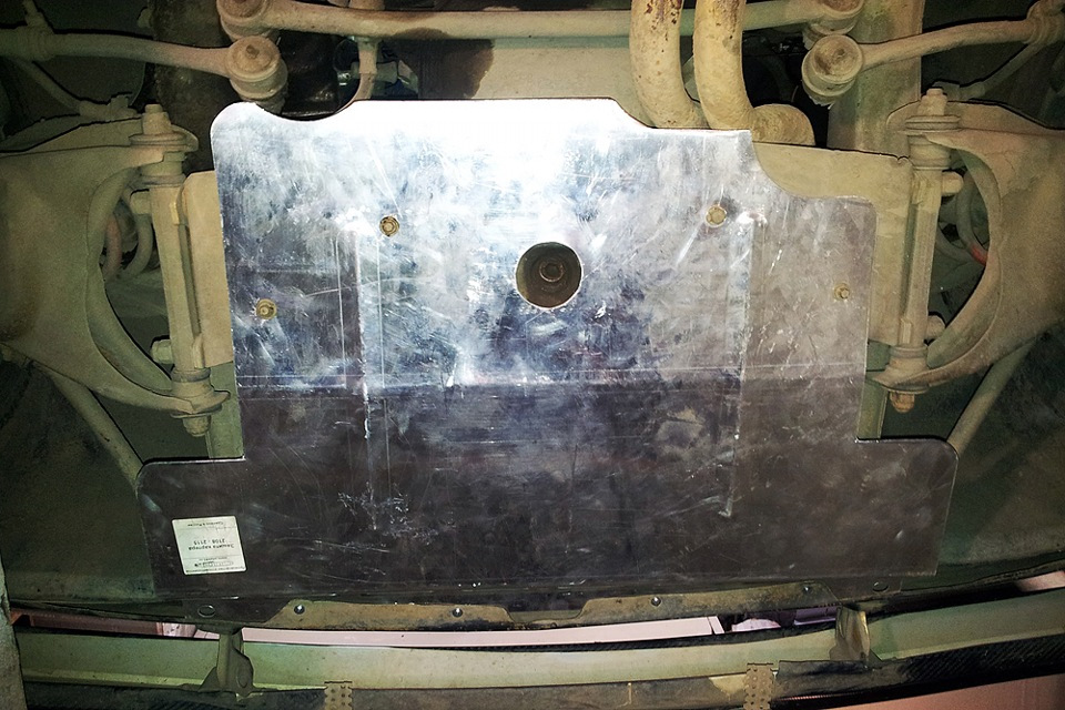

Пыльник вещь конечно нужная, но я хочу предложить более интересный вариант который включает в себя сразу и пыльник и защиту двигателя, а точнее это установка защиты двигателя от ваз 2109, для ее установки понадобится всего лишь подрезать защиту по параметрам и сделать новые тех отверстия

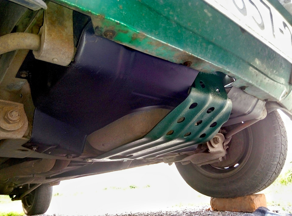

Очень нужная вещь! Ездил с ним и без. С ним чистота под капотом. Ездил по воде в пол колеса. Он как волнорез. Сухо и чисто. Недавно снимал красить. Крепеж на нем трех видов одновременно. Лучше её разрезать. Убрать перемычку. Тогда можно снимать половину под генератором без снятия защиты картера (лыжи). Крепеж используется вот такой detali.zp.ua/catalog/6000…shity_dvigatelja_2101_07/
От 04-07 защита подходит. Но на 01-06 с переделкой. На 01-06 короче моторный отсек поэтому переднюю часть, ту что крепят к переднему фартуху, нада обрезать примерно на 1,5см., и сделать новые отверстия для крепления.Крепления на лонжероны и балку идентичны. Пожалуйста.

о1 от 05 отличается только длинной, у копеек морда короче

Название говорит само за себя. Без него двигатель будет немного грязнее. Ударную нагрузку на себя берет защита картера. У себя переделал крепление этого пыльника на резъбовые заклепки и болты 8мм.
