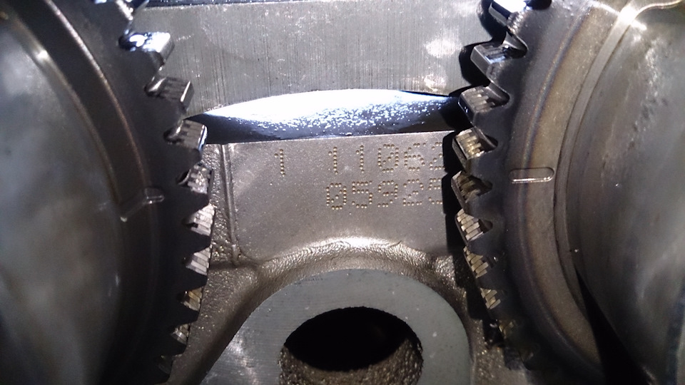

Итак, итоги такие, косячит выпускной фазорегулятор, но пока есть другой вопрос, почему он косячит, что-то подозрительно быстро он сдался, хотя люди их иногда и на 90000 меняют, а некоторые, например вагаводы на 30000 по отзывной компании. Вообщем, есть подозрение, что просто срезало шпонку. Кто-нибудь знает, можно фазорегулятор выпуска открутить накинул ключом, головка туда вроде не влезет?

Двигатель должен видеть холостые… Хотя при такой проблеме он их может и не подправить… Не менятся угол выпуска… Трудный вопрос… Причина может быть в другом и очень простой… Не вдавайся в такие дебри… Я просто не знаю судьбу этого мотора… Изначально что и как, знаешь только ты…
Понял… Просто вариант с тем, что глохла по жаре ты с чем связываешь?
Из-за неправильных фаз на мой взгляд, жара возможно давала большую нестабильность из-за разряженного воздуха.
А ты на 100 процентов уверен, что когда выставляли ГРМ, там нет ошибок? У тебя же хитрый движок… И там его трудно выставлять?
Я сам проверил все метки как по монуалу, поэтому уверен на все сто.

Если на холостых диапазон 0 — ( -2.5 ) зависит от рынка, а под газом на круизе -15 — ( -20 ) то с муфтой все в порядке, при серьезных отклонениях муфта зажигает CEL. Если бы срезало шпонку и вал бы ушел от штатных значений а) загнуло бы клапана, б) из за рассинхрона ДПКВ и ДПРВ дальнейший пуск бы не произошел.
Есть аналогичный случай с доджем, ошибок не было, а муфты под замену, так что не знаю, когда он там собирается ошибку зажигать, наверное, как и с датчиком давления масла, когда вкладышам писд@…
Компрессия есть? сколько? а в остальных горшках? Давление масла на хх какое? а на оборотах?

Так… ЭБУ согласно прошивки 2,4 пытается крутить муфту, а она всё… упёрлась и дальше крутиться уже физически не может. Почему джеки чан не зажигает?🤔
Потому что в твоей прошивке угол поворота максимум 30градусов.

Значит сначало проверю шпонку…
Только не рожковым, а накидным☝️но вроде не снимая крышки меняют распредвалы. Для этого фиксируют натяжитель через резьбовую пробку в крышке и снимают распредвалы вместе с муфтами, а уже потом откручивают муфты😉 и лучше головкой пневмогайковертом
Сорян, перепутал.там на 12 вроде?
Точно не на 12
Cat43
Так там вроде крышка частично перекрывает отверстие с болтом распредвала, как туда пневмой подлезть?
Сначала снять распредвалы в сборе с муфтами, а потом уже откручивать муфты

Нет, сейчас всё однозначно, непонятно только что менять, фазорегулятор или просто шпонку.
если шпонку срезало, то фаза у тебя ушла. и фазник скорее не при делах.
Вот и я так думаю, поэтому сначала шпонку хочу проверить.
есть сомнения и подозрения на косяк при сборке?

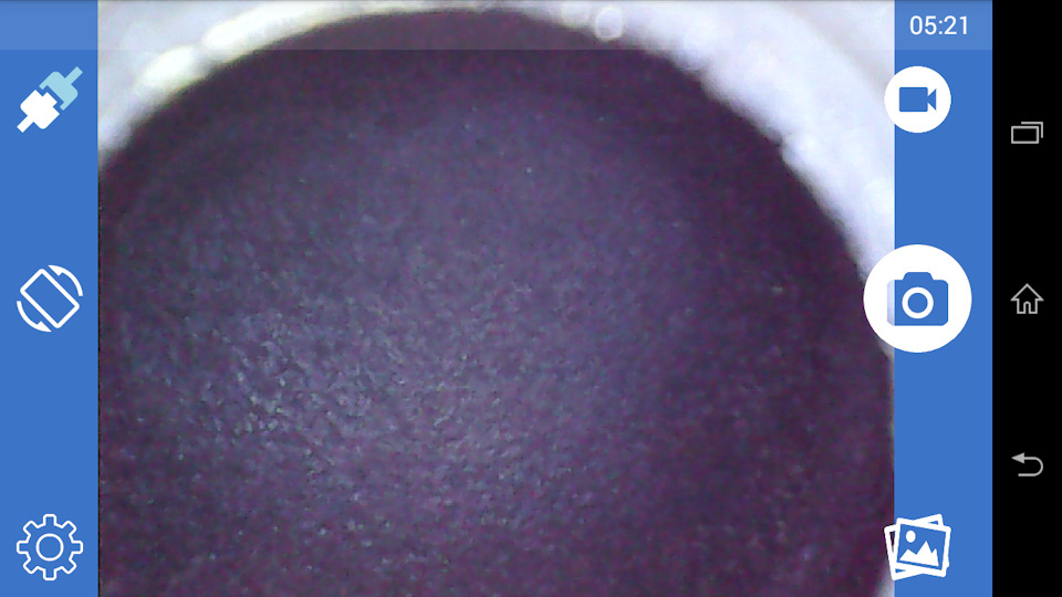

логи снял?) нет) сняв логи отчетливо бы стало видно когда в каких режимах он у тебя залипает, но нет зачем.
Всё логи давно сняты были на мут 3 и также все гагатали всё отлично! и недавно выложил другие.
Я логов не видел, ты не обощай всех и того что я тебе пишу. Это как то некрасиво не счиьаешь?
Ты пока только стебешься и говоришь, что при неисправности будет ошибка.www.drive2.ru/l/474798259005554981/ вот одна из тем с данными мута, остальные я удалил так как и здесь, ничего путного никто не ответил. .
Так же есть mwf файлы там вообще всё по полочкам.Алексею ссылку дал, но он видать только с картами прошивки играется.

Показания с него неадекватные, при отключении пропадает детонационный металлический щелчок, как был на видео, сильно падает расход топлива, появляется небольшой подхват на низах.
Какие показания сопротивления обмотки ?
Звук на видео на детон не похож)
Какой обмотки? Клапан рабочий.
Какие показания не верные тогда ?
Все понял теперь вы грешите на сам бублик на валу! я чет подумал что все на клапан
Он по идеи вечный а там конечно лучше разобрать и посмотреть )
Я не помню подробности и цифры, углы не совпадают с рабочей машиной.

Метки стоят правильно, а по факту сам распредвал "мимо", что и показывает ДПРВ, от этого и вся канитель
Ну а разве это проверить через график нельзя ?
Значение коленвала и распредвала сравнить.
Или просто визуально выставить метки и посмотреть распредвал как относительно датчика стоит ?
Можно :)
