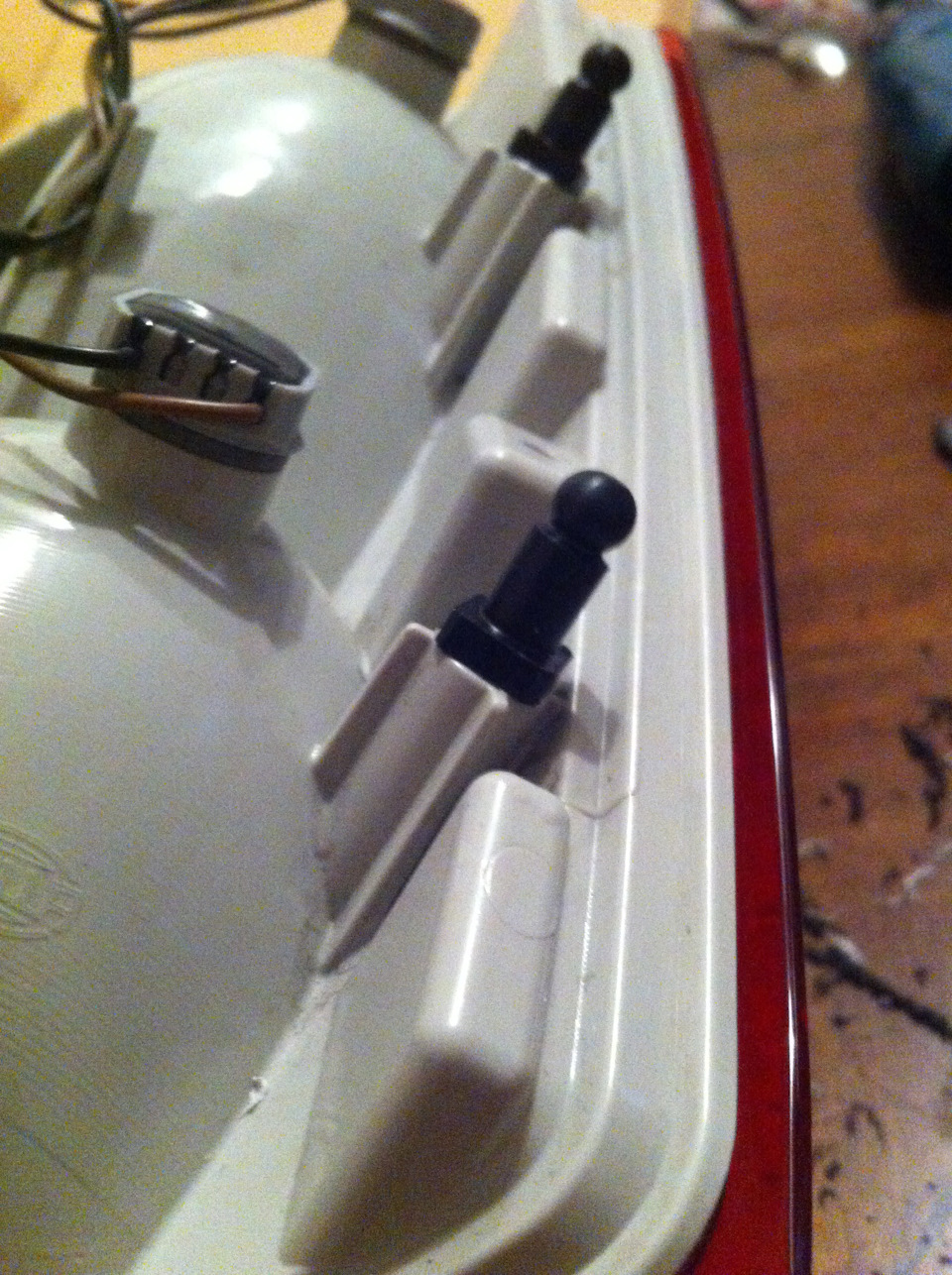

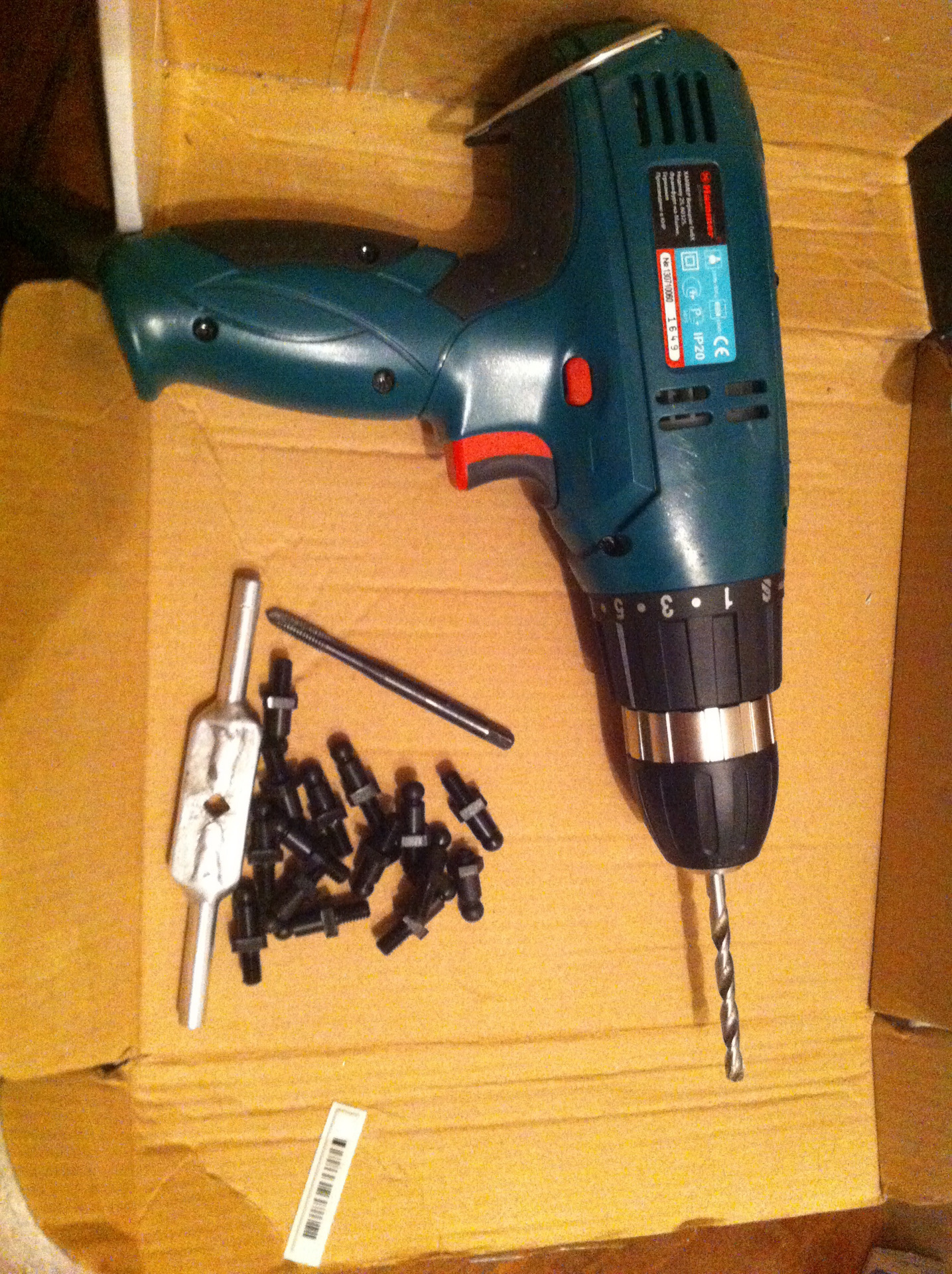

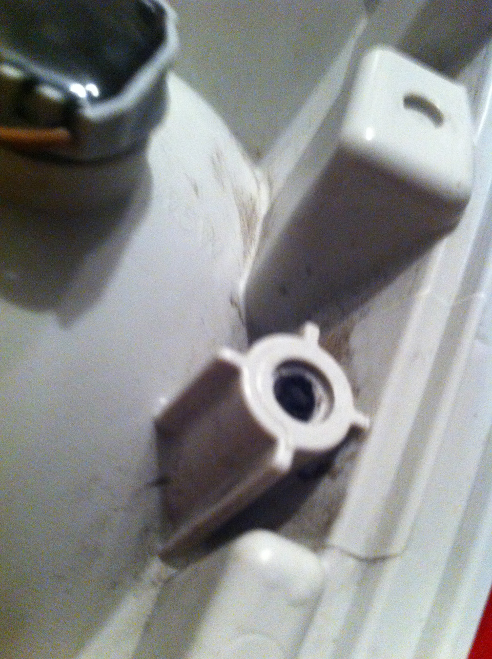

При снятии задних фонарей не исключён риск облома направляющих которые входят в кузов(кто снимал тот в теме).
Кто-то уже их обламывал кому-то это ещё предстоит сделать!
Поискав по катологам и на рынке эти самые направляшки, сделан вывод отдельно они не продаются только в сборе с фарой!

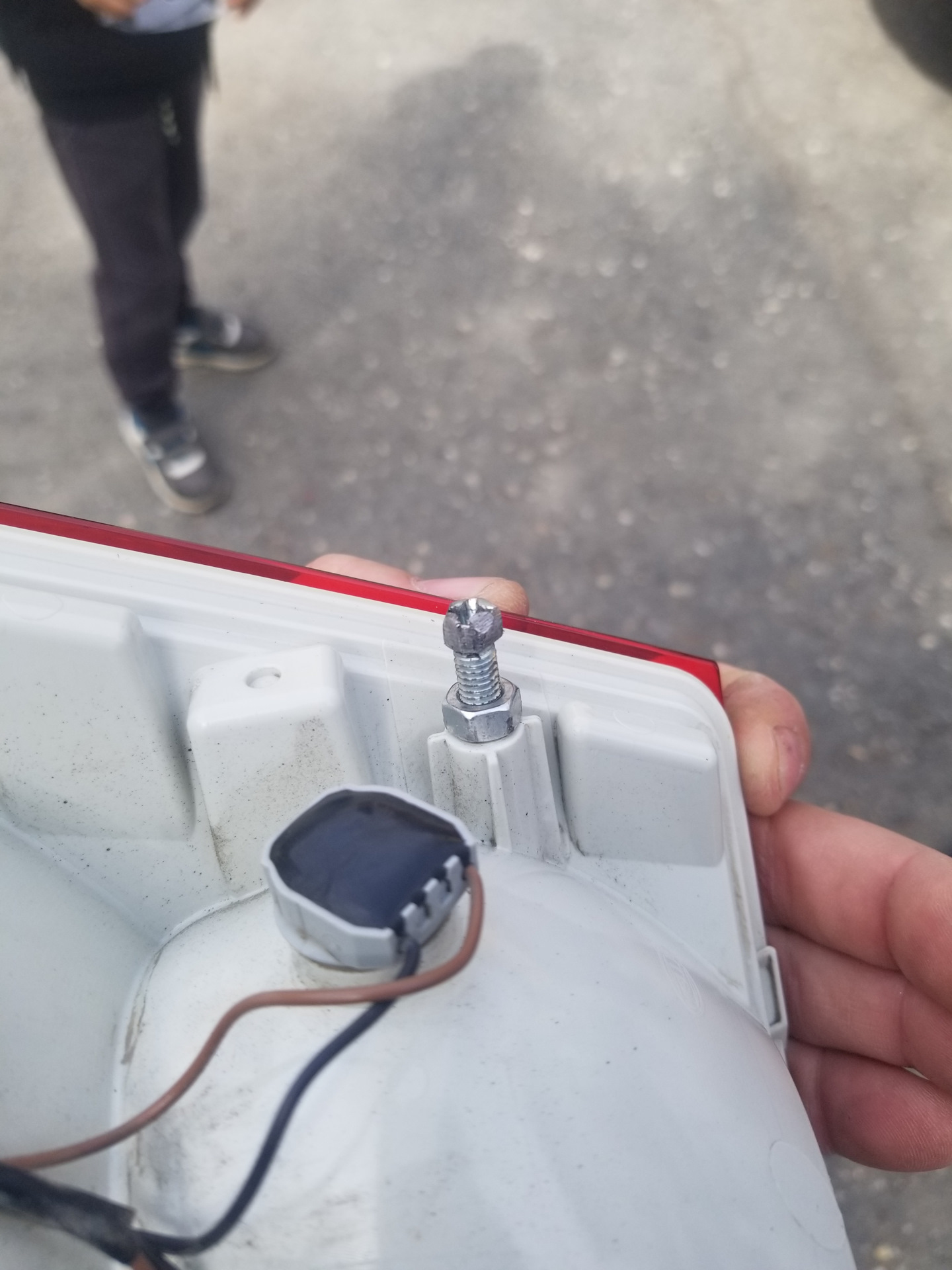

В итоге — знакомому токарю был отдан обломок и выточены эти самые детали.

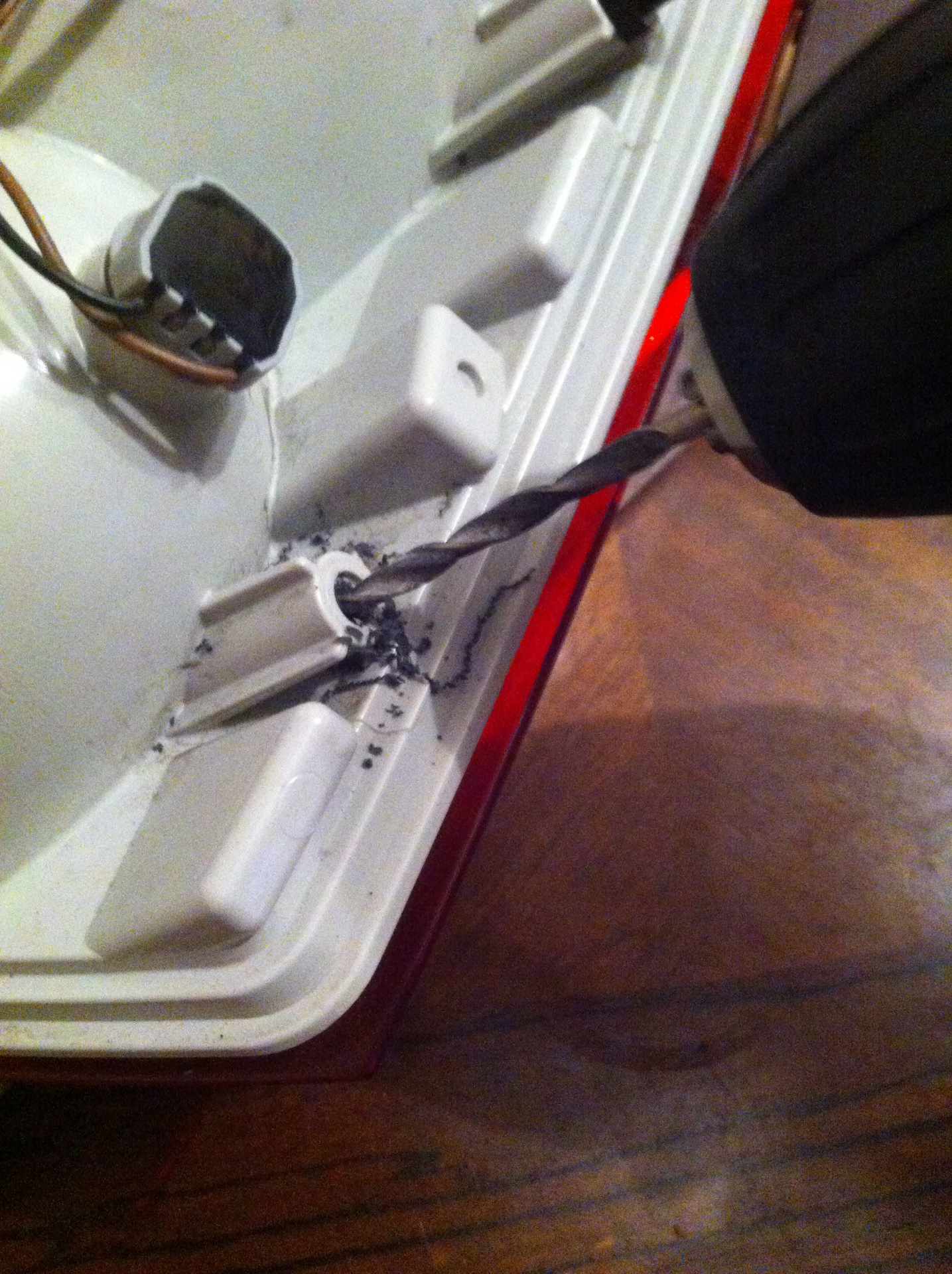

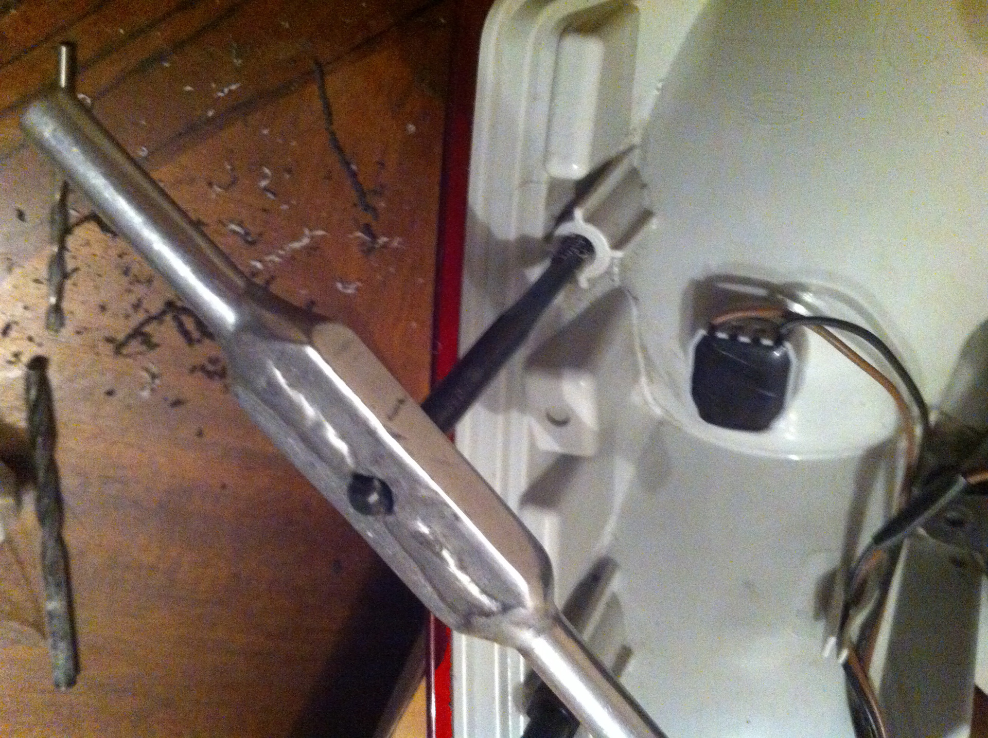

Дальше самое лёгкое высверливаем обломок в фонаре, нарезаем новую резьбу и вкручиваем нашу направляху!
Ну и радуемся своеобразному колхозингу!
P.S. Если кому нужны направляющие могу поделиться безвозмездно!

Оригинальную резьбу не знаю, у меня была М6*1

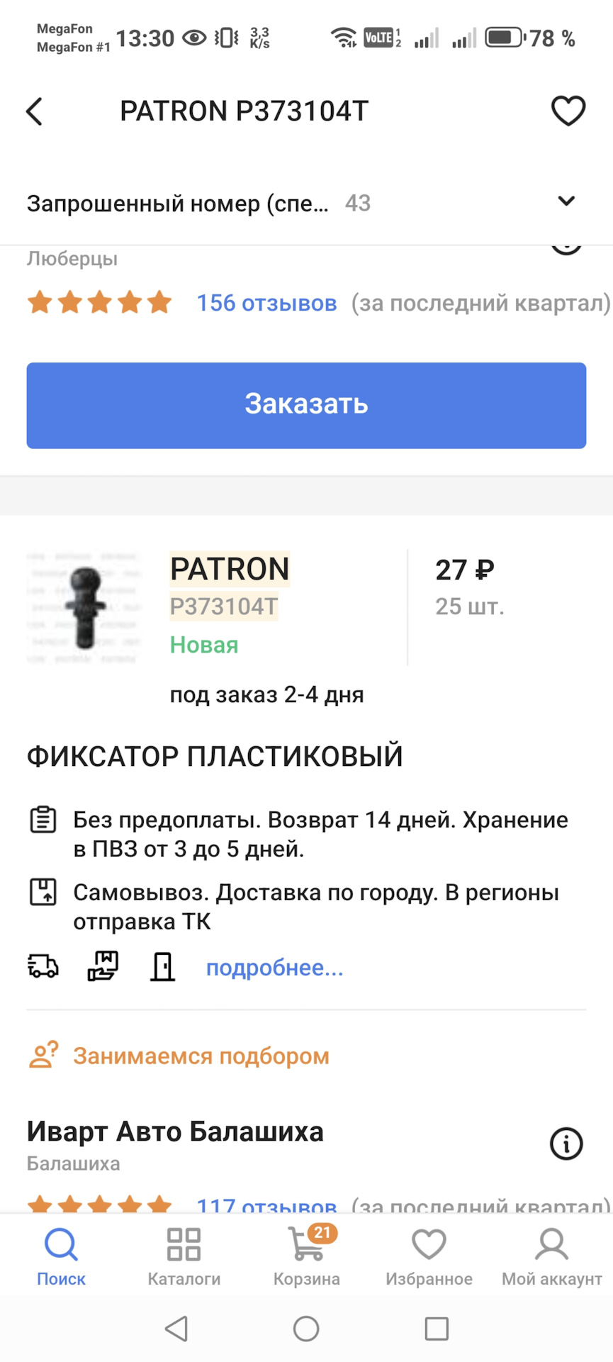

Вот эти есть отдельно
5E0 945 067 A
Это ответная часть — резиновая.

Резьба м6

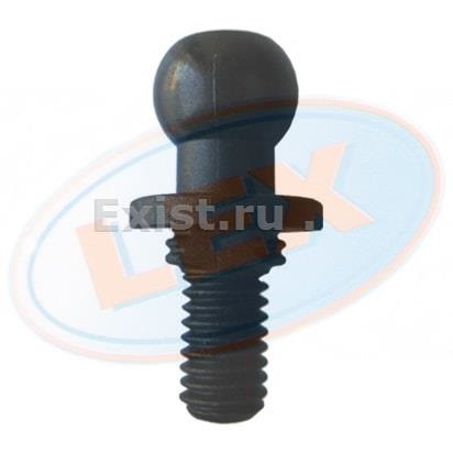

Клипса крепления фонаря заднего VAG 2K0945272
Что-то картинка далека от оригинала
maksorel
Эта нам не подходит!
А из какого материала?..фторопласт?
Полиамид .
Фторопласт мягкий из него не стал делать
Согласен, правда фторопласт (Ф4К20) можно попробовать…
Не стал экспериментировать
Подскажите пожайлуста! А эти штыри заводские выкручиваются или они там намертво сидят.
На заводских резьба есть, но обломок получилось только высверлить
Они легко выкручиваются или надо усилие приложить, хочю отлегулировать один фонарь а то трет о кузов .
Да легко

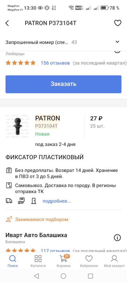

2K0945272
Не проверял но вроде как штатная один в один
Я у двоих продаванов смотрел в каталогах, ничего не нашли.
А там и нет кода. Это просто подлбрали хз от чего
Надо посмотреть, самому стало интересно
TURBOvRS
2K0945272
Аналог этого номер, заказала, буду мерить подойдёт или нет. Оставила комент, потому что у многих проблема такая
