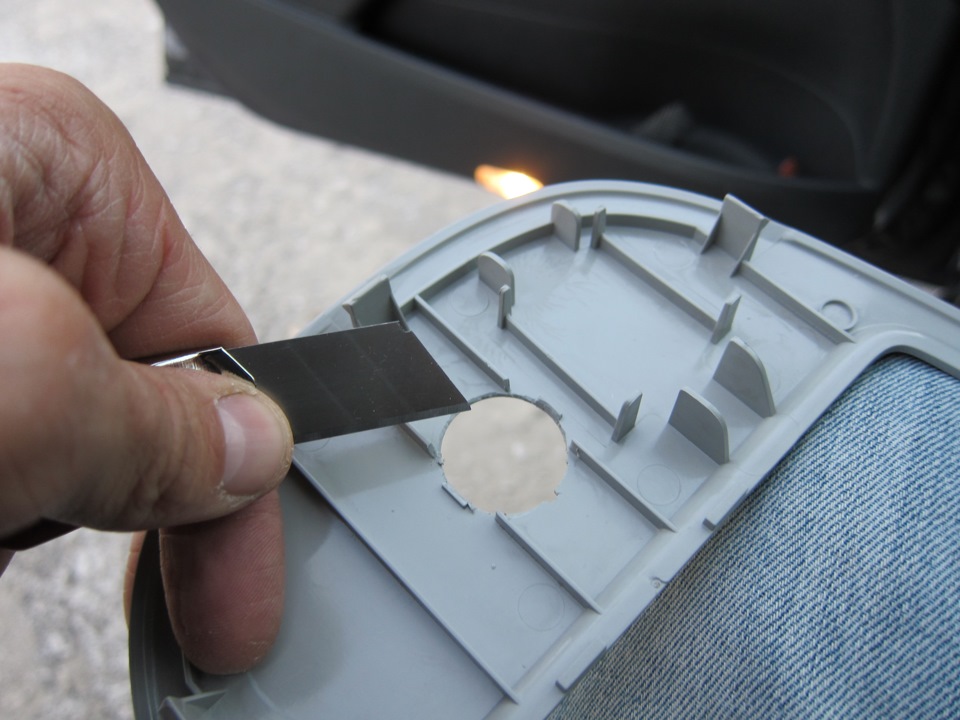

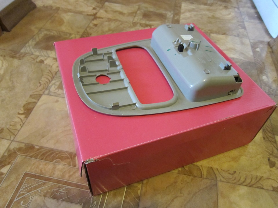

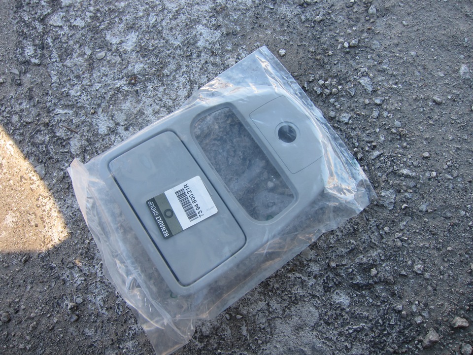

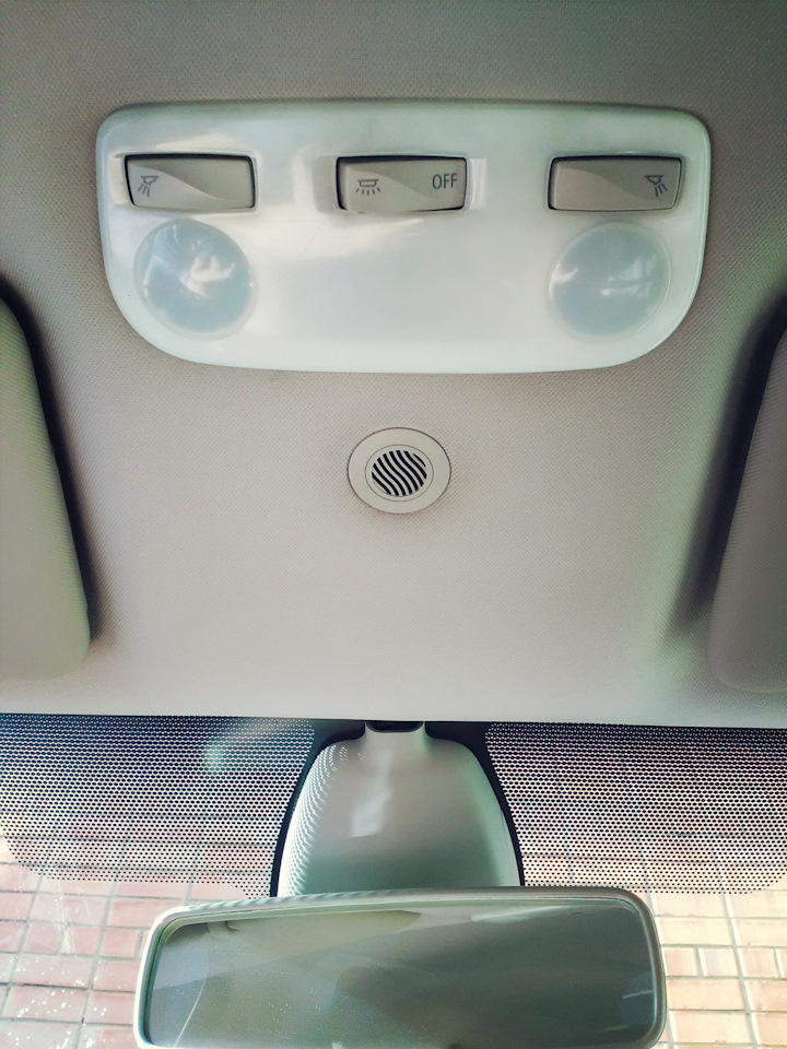

Ну вот, наконец дошли руки поставить штатный очечник (можно даже сказать мини-очечник — солнцезащитные очки типа "Sport Polaroid" туда не впихнуть). Заказывал по референсу 739480021R — с отверстием под микрофон. Всего же 4 референса есть. (с микрофоном, без микрофона и еще пару каких то. ). на екзисте был на 15 долл дороже. Нашел на massive.ua за 35 долл. Можно еще в этом очечнике хранить всякую мелочь или карты…
Руководство взял отсюда www.fluence-club.ru/forum…thread.php?t=1192&page=12 (сообщение №118).

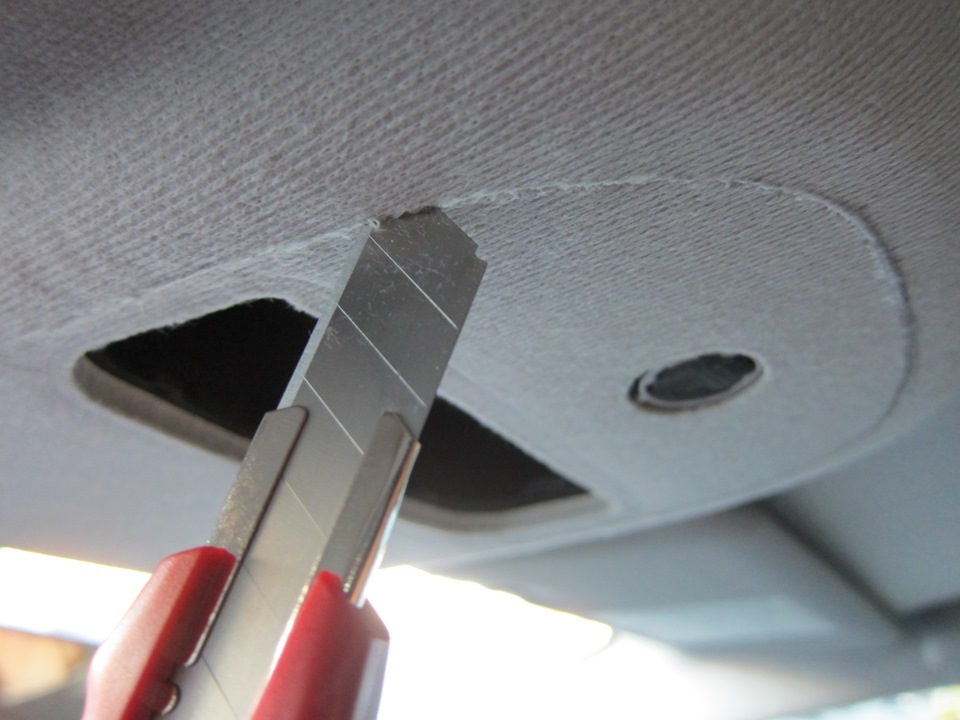

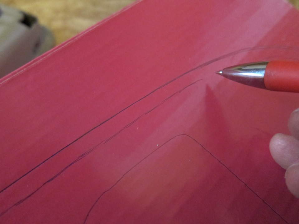

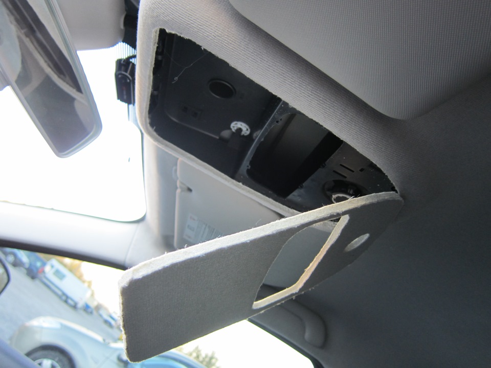

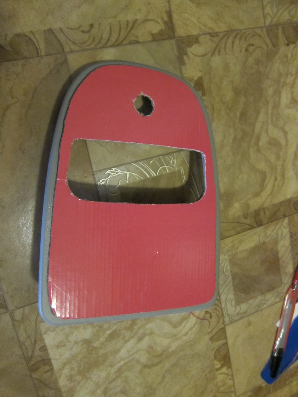

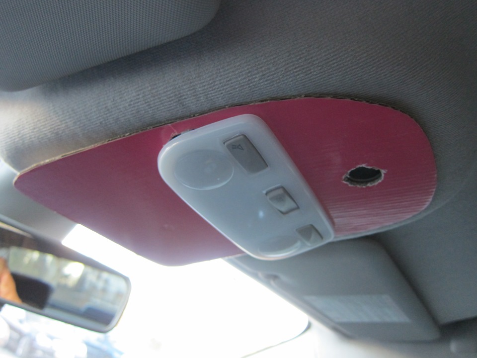

Внимание! Перед установкой обязательно сделайте фаску канцелярским ножиком в отверстии для микрофона с обратной стороны очечника — иначе будете впихивать микрофон целый день — допусков нет))). Шаблон лучше сделать из картона коробки из под обуви. Так легче его будет обводить потом в машине карандашом (крепим плафоном и обводим). По размеру шаблон делал на 7-8 мм меньше очечника. Вырезал отверстие под очечник обычным канцелярским ножом. На всю работу ушло 30 мин (и 15 мин на впихивание микрофона, который я так и не вставил — пришлось снять очечник и сделать фаску)

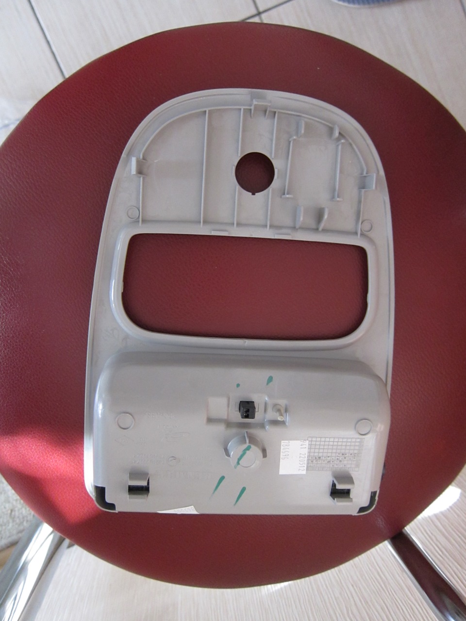

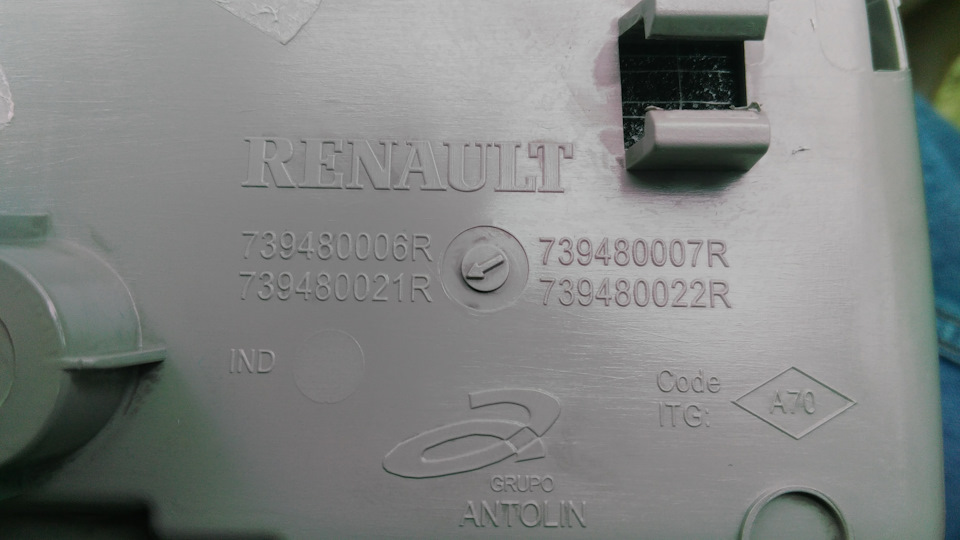

"На обратной стороне все 4 референса (плохо видно)."
Вот какие там реферансы, см. фото. А стрелкой видать указано какой референс именно у этой детали (739480021R).
Да, правильно. Есть с отверстием под микрофон, с отверстием под микрофон и кнопку люка, без микрофона, и только с кнопкой люка

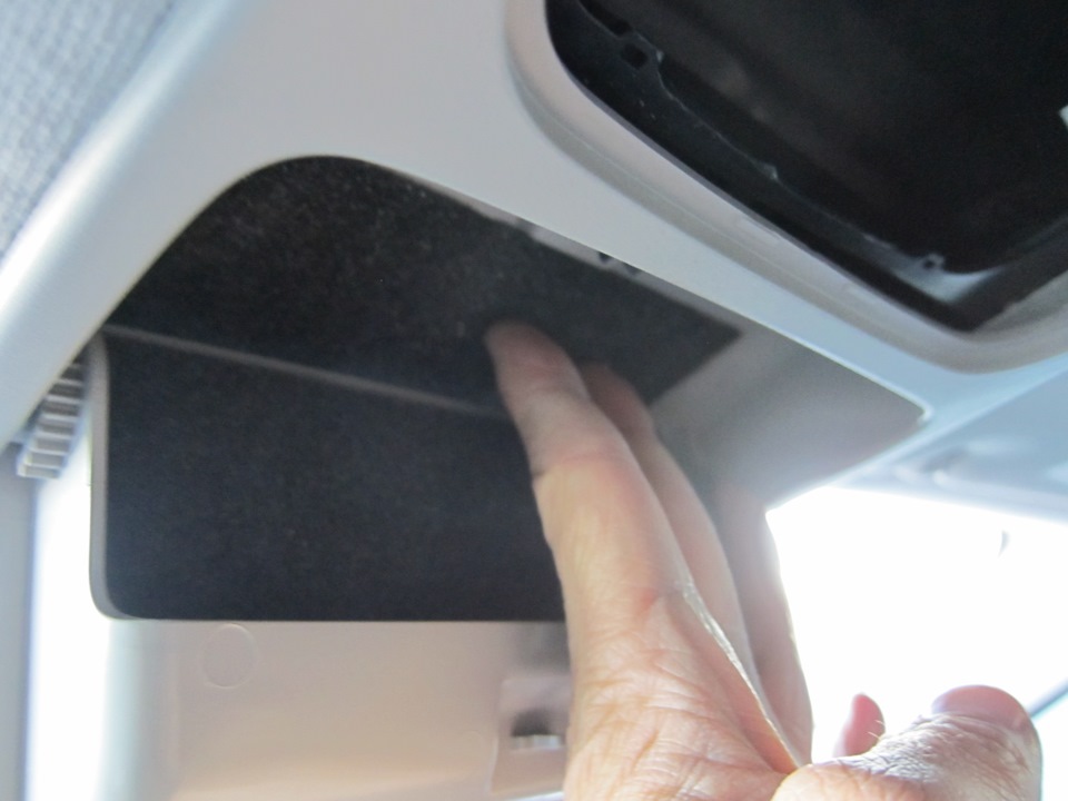

Я тут собираюсь эту детальку снимать пластиковую, правильно я понимаю, что она там держится только на защелках ? сколько их там 5 штук — 3 сзади и две в районе очечника?
Да, на третьем фото видны все защелки
спасибо, сегодня снял без труда — по фоткам очень наглядно

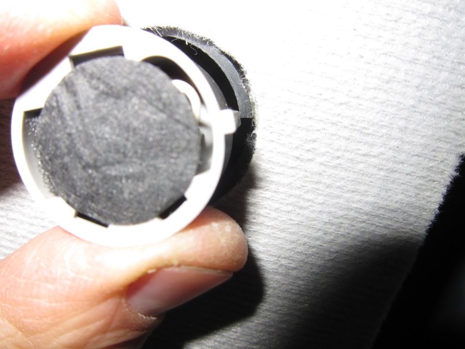

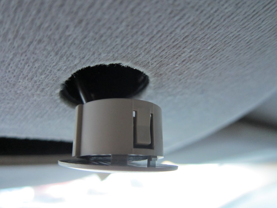

С проводом разобрался, там внутри он тоже закреплён. Теперь микрофон не могу понять как вытащить.
Так все на картинках написано — см. подписи

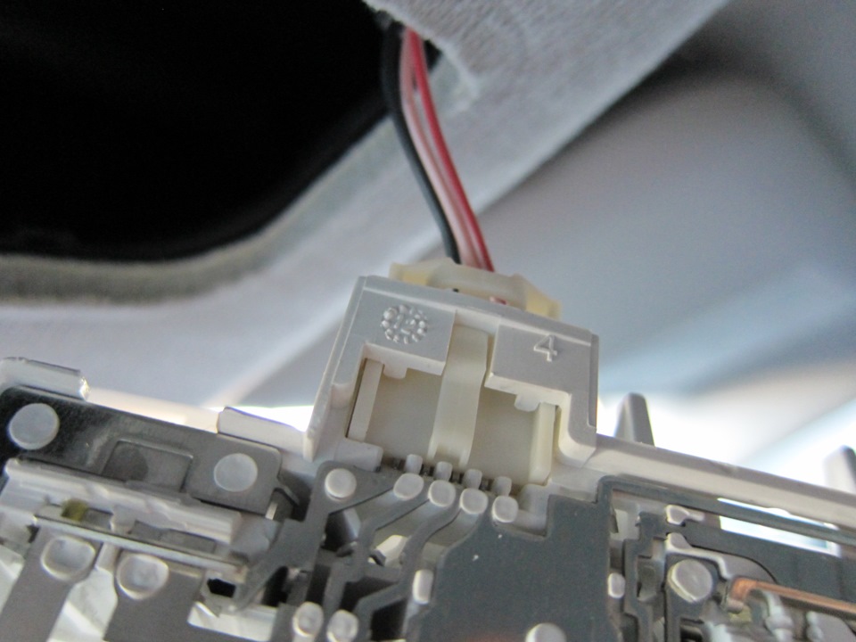

Приветствую! Подскажи как разъём проводки отсоединить? Куда что надовить?

Такой вопрос — на 1 фото рядом с плафоном уже есть отверстие с микрофоном, а у меня его нет, получается у меня микрофон под обшивкой лежит или как?
В Вашем случае под обшивкой может быть только технологическое отверстие под микрофон. Самого микрофона нет. В этом случае, если ставить очечник — нужен очечник без отверстия (его референс — 739480006R), или поставить с отверстием ( как у меня 739480021R), но тогда нужно ставить микрофон с крышечкой
А где тогда микрофон у меня? потому что я подключил свой телефон через AUX, мне позвонили и я просто говорил и меня слышало, но плохо как будто он есть но где то под обшивкой
Оригинальный микрофон продается с крышечкой (референс 283128032R), поэтому под обшивкой его нет. Возможно, что слышат через динамик самого телефона)

Привет, очень хорошая инструкция, тоже закажу себе. Про фаску немного непонятно, но думаю на месте разберусь :)
Если фаску не делать — микрофон не влезет (нет допуска или очень минимальный). Поэтому с обратной стороны очечника нужно срезать тонкую стружку канцелярским ножом по окружности отверстия под микрофон и чуть подрезать под минимальным углом выступы над отверстием, куда микрофон вставляется. Буквально на 0,05 мм.
