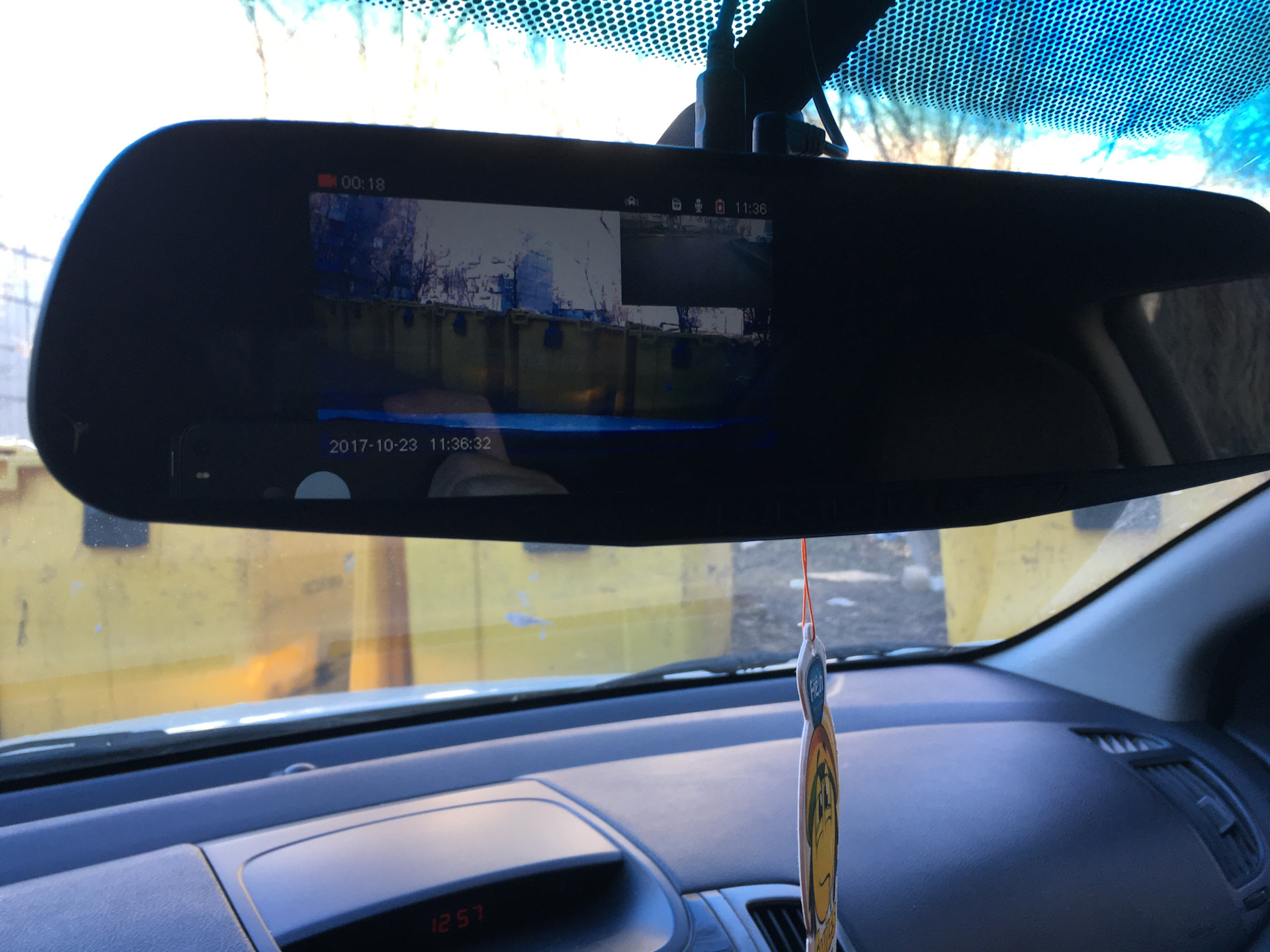

Сначала о зеркале. Если кто привык пользоваться салонным зеркалом, как я на предыдущей ласточке, забудьте. Зеркало искажает, и за счет "Легкой тонировки" ночью в него видимость минимальная. Но лично меня сейчас это не парит, потому как на купе, из за тонировки заднего стекла и спойлера итак нифига не видать, и от центрального зеркала я себя отучил.
Качество видео, естественно, уровня китайского регистратора за 1000 р. Есть два формата качества "HD" и "FHD" и я сейчас говорю о FHD… На качестве съемки особо не буду останавливаться и выкладывать его, потому как изначально к этому был готов и советую приготовиться к худшему, ежели все-же решитесь приобретать сие устройство.

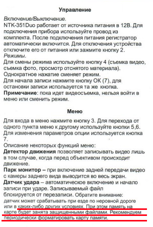

P.P.S Все в порядке, я ошибался. Гаджет у меня что ни на есть заводской)) более того, производитель знает о проблеме, и вот что он пишет в руководстве по эксплуатации:
Иными словами, "Мы знаем что вы купили кусок говна, который будет жрать память флешки от любого покачивания вашего автомобиля, но мы не будем выпускать обновление ПО, просто рекомендуем периодически форматировать карту памяти"))
