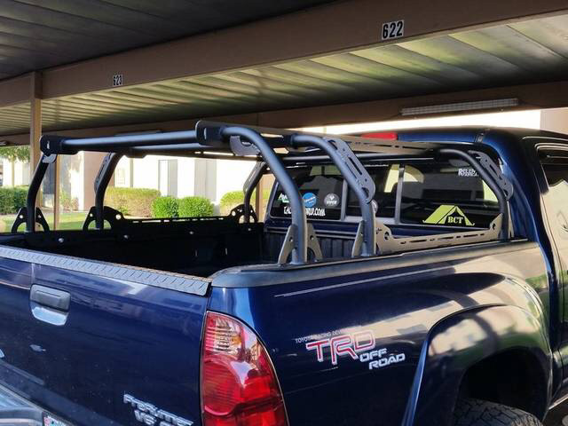

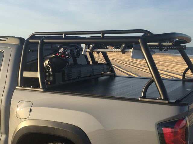

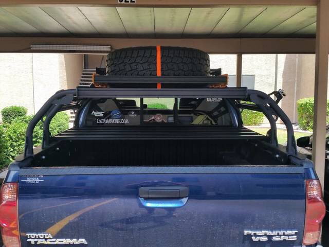

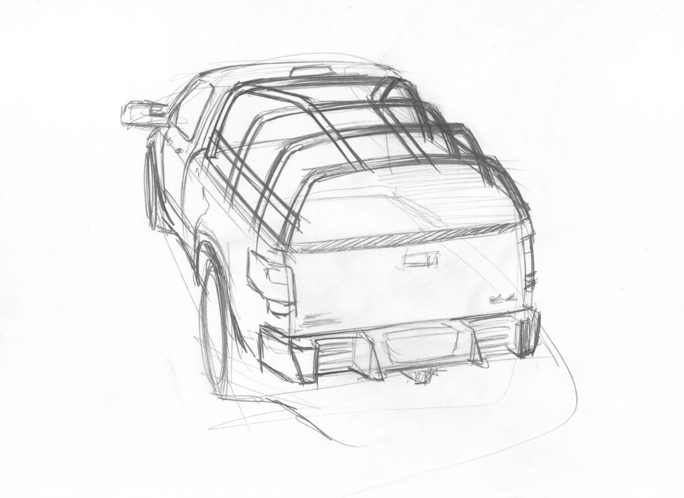

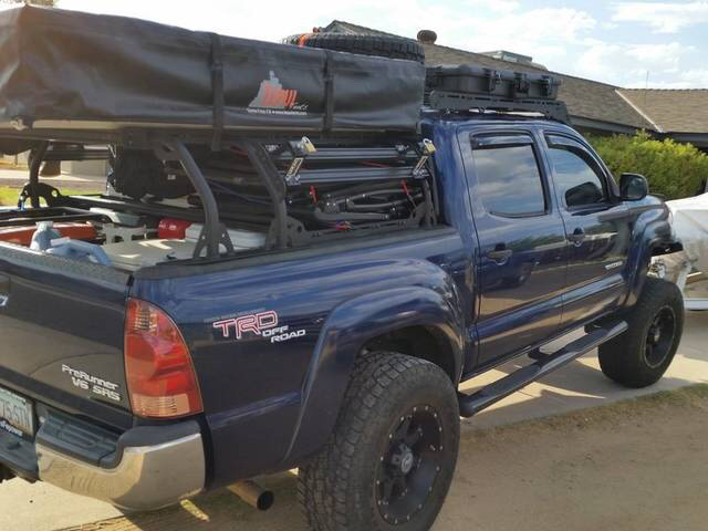

Появились мысли доукомплектовать кузов грузовым каркасом с возможностью установки тента по необходимости + перевозка длинномеров. Что думаете по этому поводу?
наверно каждого пикаповода больше всего волнует вопрос- чем накрыть кузов ) Тут уже в комментариях собралась компания со своими советами и реализациями. В свою очередь я не смог решить- как подружить такие дуги с трёхсекционной крышкой которая в свёрнутом состоянии немного больше кузова (кузов кверху скругляется, а крышка уголками торчит). А потом добавился вопрос- как с такой дугой возить мотоцикл/мотоциклы у которых рули выше крыши машины на 10-15см. Идея внешних крепежей в целом интересна, можно использовать дуги как разгрузку для канистр, траков, лопат всяких если в кузове лежат относительно чистые вещи. Если будет какое-то решение для тундры, то с удовольствием бы принял участие в обсуждениях или даже оформил заказ-предзаказ )
Для перевозки негабарита можно сделать съемную поперечину
Да, как показывает практика вечно попадается что-то что чуть-чуть торчит за габарит ) мне нравится как выполнены поперечины родного багажника у фж крузера- к поперечной трубе прикручивается разрезанная-подплющенная продольная, которая обхватывает продольную направляющую

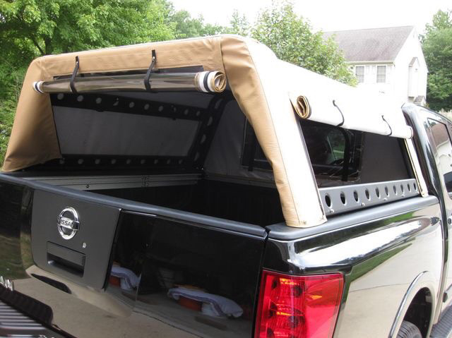

С трехсекционной крышкой сложнее, тут или роллы или мягкий скручивающаяся тент например truxedo (склоняюсь к этому варианту) делает отличные крышки
Последний вариант самое то, только поменьше выпирающих дуг сделать, чтоб надев тент был без бугров и диспропорции. Тент в цвет кузова заказать, если это возможно, тогда вообще сказка будет. Края тента сделать скручиваемые и боковые длинные, чтоб разворачивать как маркизу в две стороны. Что т вооображение разигралось😊. Удачи в постройке!

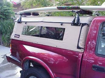

У меня крышка пластиковая стоит нужен кунг снимаем крышку ставим каркас получаем кунг везем что-то высокое убираем каркас крашку и везем хоть двух метровый шкаф
меня в картинках с палаткой смущает вот что. грузовой каркас может принимать на себя вес 300 кг в статике и черт знает сколько в динамике, когда со всем этим барахлом на себе поедет. это все в конструкциях с картинок ложится на борта. в то время как обычный кунг весит максимум 100 кг, вес распределен равномернее, и то слышал жалобы на то, что борта рвет. имхо если такое и делать (я вообще мечтаю о железной будке с интегрированным каркасом), то с опорами на дно кузова.
Обязательно и строго с опорами на дно, борта не нагружать. Продумываю именно такой вариант. Жду когда освободится сварной и приступим.
Сам обдумываю эту мысль уже второй год. Пока езжу с трехсекционной крышкой, очень удобно. Кунг классический не подходит, так как теряется объем при погрузке негабаритов. Тоже склоняюсь к съемному каркасу из металла с тентом.
Если есть необходимость в перевозке длинномеров — тогда, да… в остальных случаях, не считаю целесообразным) (для перевозки разово длинномеров можно и заплатить за перевозку, а портить Авто — может на усмотрение хозяина)😳✊️

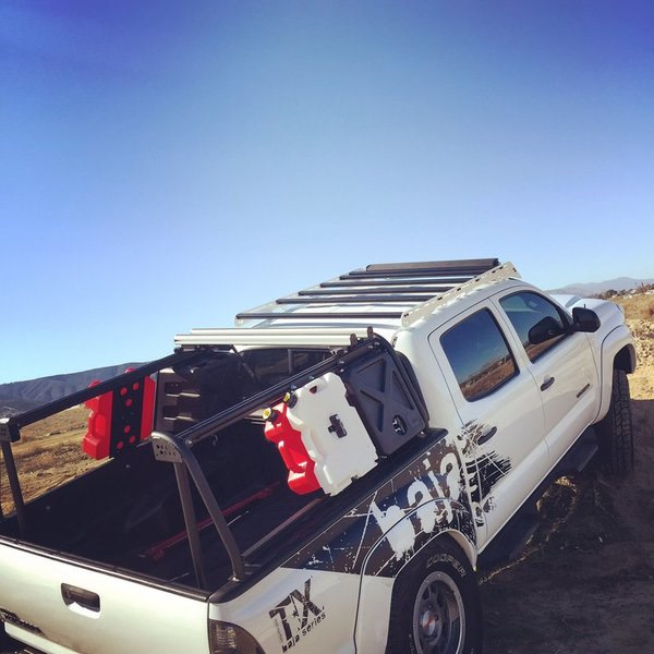

Вот например интересная конструкция от производителя BAMF (BAMF Rack)

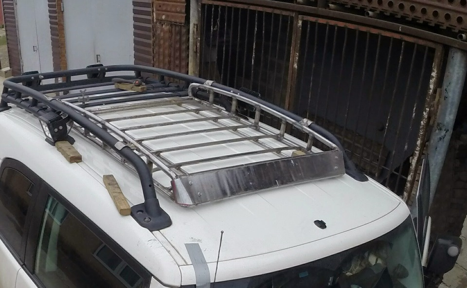

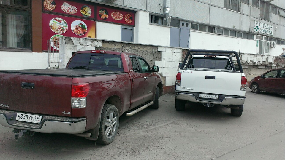

у меня на олде стоял такой каркас с тентом.
Как в эксплуатации?

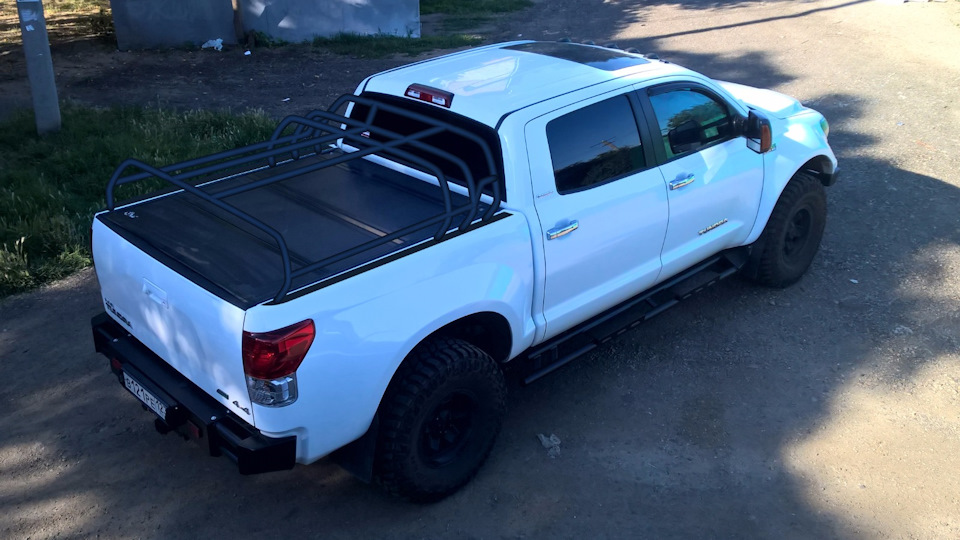

Последнее фото мне понравилось, где комбо — крышка + каркас
Мне эта концепция тоже по душе, можно ездить с крышкой, при необходимости накинул тент
Denis-tmn
И мне!

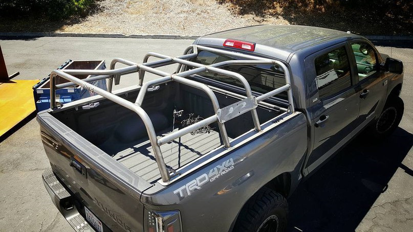

Можно сделать с опорами на дно

А зачем съемный? Как вариант на последнем фото?
Всякое бывает, чтобы снималось желательно, но не обязательно!
Последнее фото крутое — почти Эталон, того что хотелось бы.
